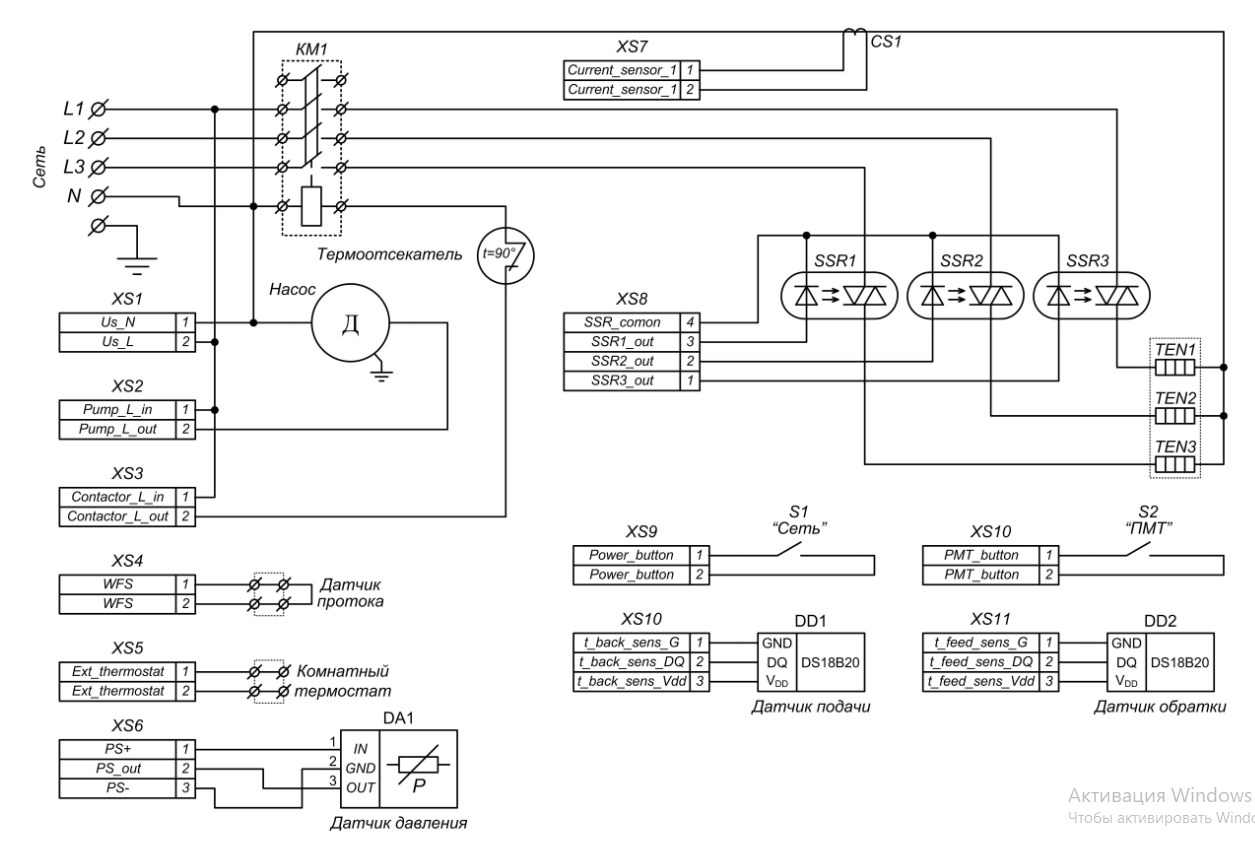

электрокотел с 3ф подключением и, например, варочная поверхность с 3ф подключением не являются трехфазными приборами.
т.е. Вы хотите сказать, что если я, к примеру, в доме уже поставил трехфазный котел, то пока облэнерго не притянуло ко мне 3 фазы, могу запитать у котла один тен и так пока пользоваться?
;5251301']т.е. Вы хотите сказать' date=' что если я, к примеру, в доме уже поставил трехфазный котел, то пока облэнерго не притянуло ко мне 3 фазы, могу запитать у котла один тен и так пока пользоваться?[/quote']
можно. вернее запитать не олин тен, а фазный ввод на котором висят и часть тенов и "мозги" с помпой. судя по схеме-это L1
также в инструкции должно быть написано, как запитать трехфазный котел на одну фазу
с рядом оговорок, да.

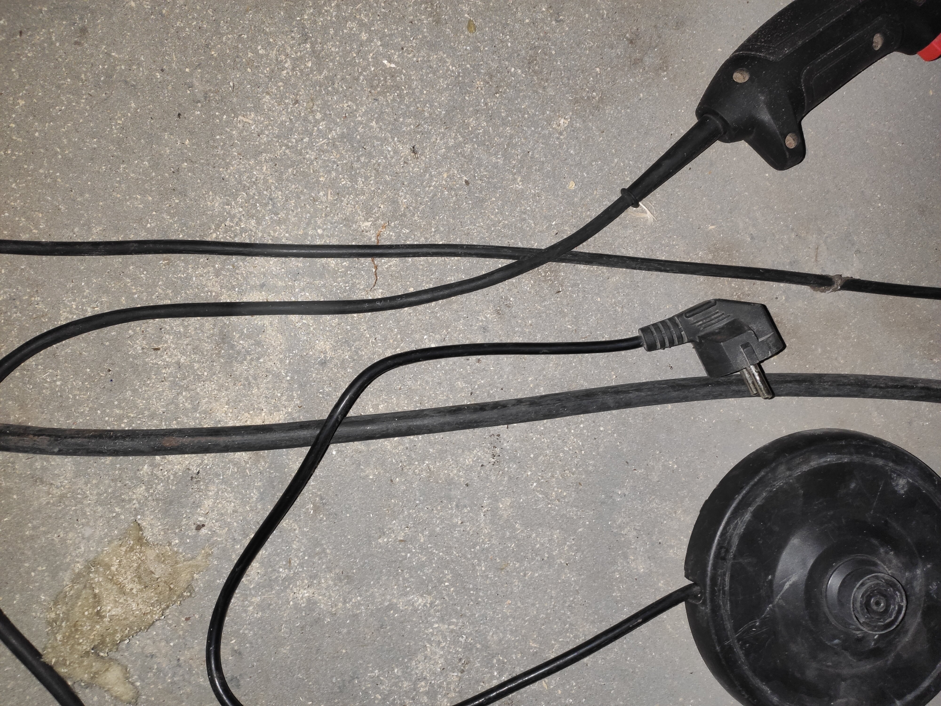

Моя переноска в сравнении с проводом к чайнику и шуруповерта
