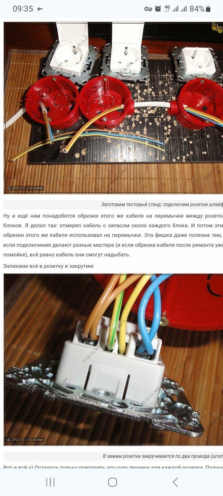

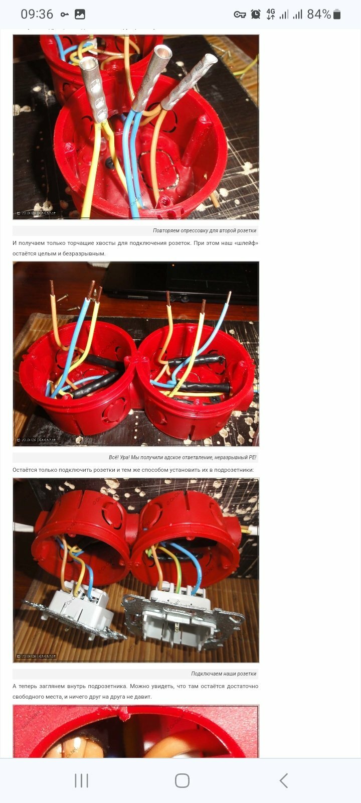

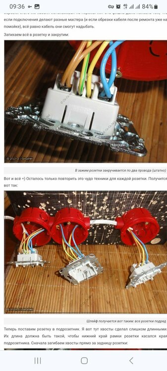

jordano Опубліковано: 17 серпня 2024 Поділитись Опубліковано: 17 серпня 2024 Фахівці підкажете, чи можна так монтувати розетки чи треба тільки через гільзи як на останньому фото? Посилання на коментар Поділитися на інших сайтах More sharing options...
TaurosRMK Опубліковано: 17 серпня 2024 Поділитись Опубліковано: 17 серпня 2024 5 хвилин тому, jordano сказав: Фахівці підкажете, чи можна так монтувати розетки чи треба тільки через гільзи як на останньому фото? Я не спец, але розетка витримує 16А, значить і її клеми також витримують 16А. Не бачу проблем робити перемички між розетками, яка різниця чи буде в клемі один провід чи два, місце все рівно є під два проводи. п.с. В мене всі розетки так підключені, все нормально. 2 1 Посилання на коментар Поділитися на інших сайтах More sharing options...
jordano Опубліковано: 17 серпня 2024 Поділитись Опубліковано: 17 серпня 2024 Та тут питання наче нерозривності РЕ 1 Посилання на коментар Поділитися на інших сайтах More sharing options...
Vikctor Опубліковано: 17 серпня 2024 Поділитись Опубліковано: 17 серпня 2024 35 минут назад, jordano сказал: Та тут питання наче нерозривності РЕ Якщо ви це знаєте, то в чому питання? Всі як один місцеві фахівці вам заборонять, але чомусь менш розумні 😁 (у порівнянні з місцевими фахівцями) виробники електрофурнітури всі як один для чогось роблять подвійну клему РЕ на кожному своєму виробі. 3 1 1 Посилання на коментар Поділитися на інших сайтах More sharing options...
Дорофеев Сергей Опубліковано: 18 серпня 2024 Поділитись Опубліковано: 18 серпня 2024 В 17.08.2024 в 11:06, Vikctor сказал: Якщо ви це знаєте, то в чому питання? Всі як один місцеві фахівці вам заборонять, але чомусь менш розумні 😁 (у порівнянні з місцевими фахівцями) виробники електрофурнітури всі як один для чогось роблять подвійну клему РЕ на кожному своєму виробі. В нашем ПУЭ данный момент чётко прописан как строго безразрывный PE при шлейфовании, однако не расписано (ну, как обычно) что конкретно подразумевает собой шлейфование - в рамках одного блока или нескольких блоков. Некоторые особо ретивые блюстители ПУЭ считают, что доп. клемма PE розеток в Европе требуется лишь для подсоединения СУП (сис-ма урав. потенциалов), а не для шлейфа 1 Посилання на коментар Поділитися на інших сайтах More sharing options...
Vikctor Опубліковано: 18 серпня 2024 Поділитись Опубліковано: 18 серпня 2024 43 минуты назад, Дорофеев Сергей сказал: ...єНекоторые особо ретивые блюстители ПУЭ считают, что доп. клемма PE розеток в Европе требуется лишь для подсоединения СУП (сис-ма урав. потенциалов), а не для шлейфа Напевно саме тому у спареной розетці легранд, яка монтується в одинарну монтажну коробку є не тільки дві клеми РЕ для кожной, а ще й два коротеньких жовто-зелених дроти з накінечниками для їх шлейфування з'єднання.😁 1 Посилання на коментар Поділитися на інших сайтах More sharing options...
Дорофеев Сергей Опубліковано: 19 серпня 2024 Поділитись Опубліковано: 19 серпня 2024 22 часа назад, Vikctor сказал: Напевно саме тому у спареной розетці легранд, яка монтується в одинарну монтажну коробку є не тільки дві клеми РЕ для кожной, а ще й два коротеньких жовто-зелених дроти з накінечниками для їх шлейфування з'єднання.😁 В западных ПЭУ нет таких ограничений. Есть логика намерений и логика действительно сти. Начинаем всегда с неразрывной земли. В две розетки, с матюками, запихиваем двойной провод, или... Потом плюем, и делаем как всегда. 1 Посилання на коментар Поділитися на інших сайтах More sharing options...
