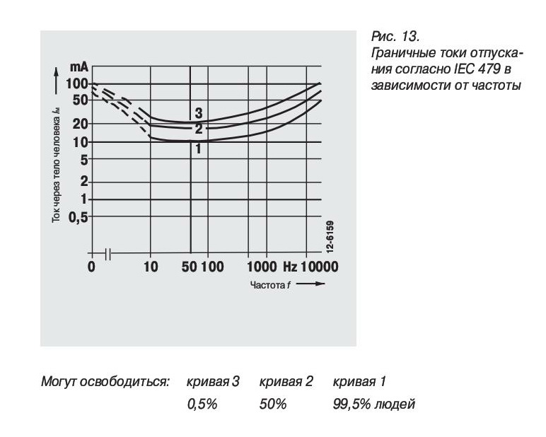

Так и будет, каждой линии свой автомат. На мокрые зоны и розетки на первом этаже - дифавтомат, но для освещения и второго этажа я не вижу смысла дифзащиты, потому и хочу одну входную, на всякий случай для таких линий, но с пределом повыше. Тогда еще раз вопрос, УЗО на 100 мА на входе защитит человека от удара током?

Правильно, на входе 100 или 300 мА, тип S. Только такое дифреле не защищает людей от поражения эл. током, оно обесточит Ваш дом при повреждении кабеля.

Кроме того убъет/неубъет, существует еще эффект судорожного неотпускания человеком, по телу которого течет ток, токоведущего проводника.
Может сразу и неубъет, но будет трясти, пока кто-то не оттащит.

Разница то в цене гривен 200 между 300мА и 30мА. Поставьте и будете уверены что оно таки спасёт в случае чего.
