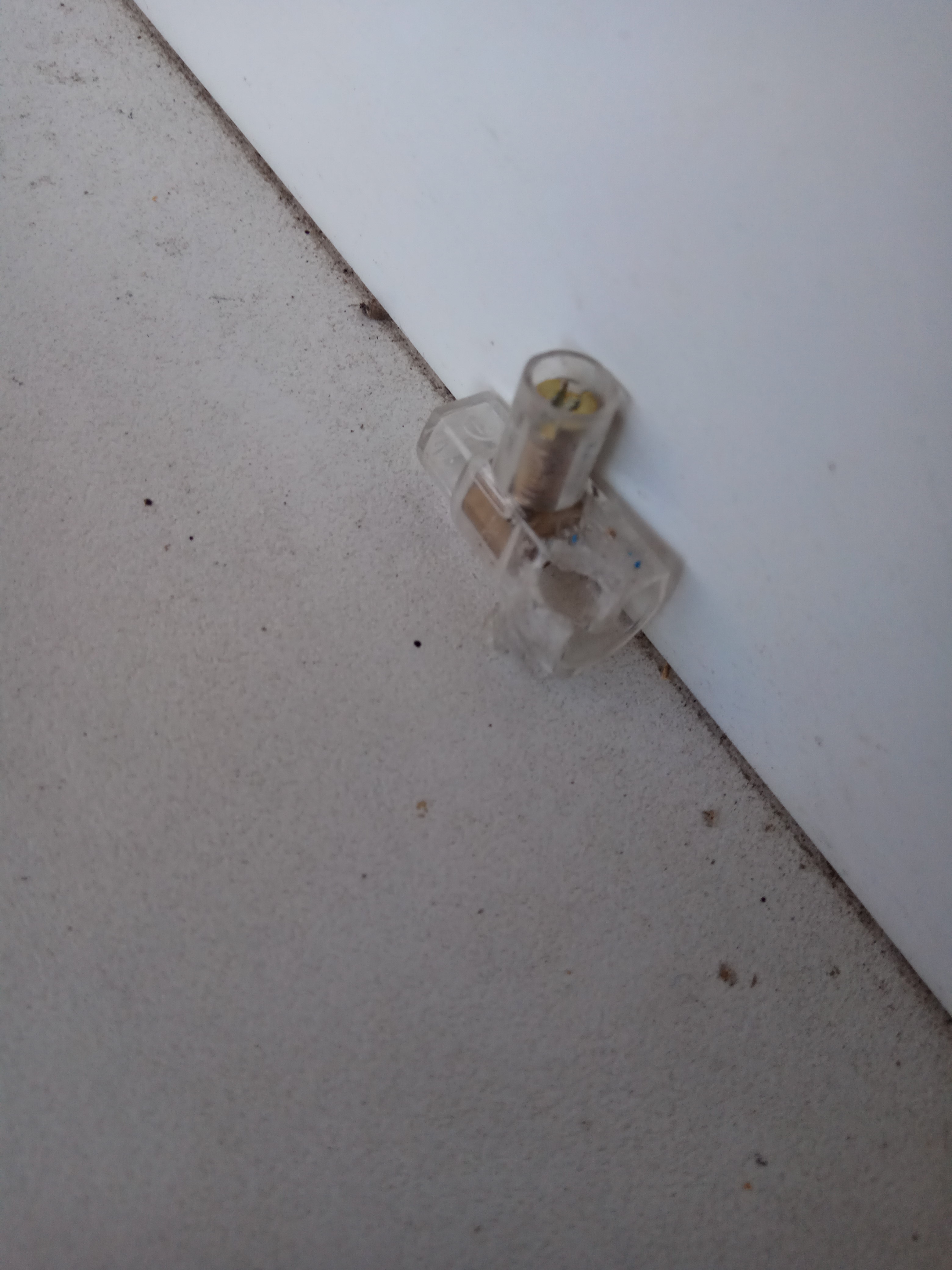

Прошу срочной помощи. Бил плинтуса и буром 6 мм задел розеточний провод на глубине 3-4 см, так как сразу вирубился перфоратор. На щитке вибило автомат и дифреле. После их включения перфоратор заработал.
Что случилось? Буром повредил изоляцию одного из проводов? Нельзя предположить, какого именно?
Что делать дальше? Забить на ето дело, вскривать стену и изолировать провод или залить в отверстие что-то електроизолирующее?
Вскрывать стену, смотреть не перебит ли провод - вы могли пол жилы перерезать и там будет сильно занижено сечение.
Бур не режет, а рвет. Наверное, сработка произошла сразу при контакте бура с голим проводом (щиток собран из качественних девайсов). Бить не хочется. Но если надо ...

Буры творят удивительные вещи с жилами. MaksymS прав, возможно там уже половина сечения.

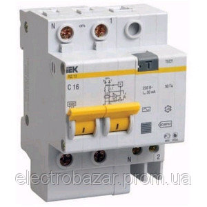

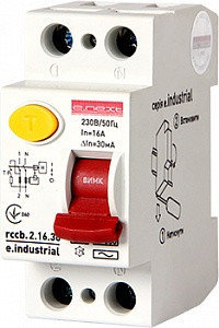

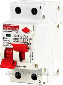

...как этот агрегат-Вимикач диференціального струму e.rccb.stand.2.16.10 2р, 16А, 10mA ..для стиралки?
..или второй.-Вимикач диференційного струму (дифавтомат) e.elcb.stand.2.C16.30, 2р, 16А, C, 30мА с разділеною рукояткою.

Если бюджетное то выбор не плохой. Это Польский Китай, что то сродни Иеку но как бы с уклоном европейца:D
..а ,что лучше ИЕК или этот поляк ..и мне интересно,что такого золотого напхано в Хагер,что он в четыре раза дороже?

Удивительное оказалось внутри: бур попал в соединение проводов и именно в такой клеммник. Провод оцарапан, но цел.
там электричества вагон и маленькую тележку напалят, пока протестируют Каждое устройство,
а китайцы не заморачиваются, зачем им что то тестировать? цену подешевле сделали, да эгегей !!!! налетай - торопись, покупай живопись, пока не подорожало !
да и не в 4 раза дороже, Вам узо надо или дифавтомат ? узо у хагера самое дешевое из брендовых,
да и не разумно , покупая одно узо " жаться "
сэкономите тех нещасных 100 грн, а тот енекст пойди знай- сработает или не сработает, а если сработает, то при 30 мили амперах, или при 100 ....
Пронесло? :unknown: Паковать назад?

Что-то, мне кажется, что первое - это не дифавтомат, а УЗО. К нему еще автомат нужен.
По второму - на стиралку все-таки безопаснее с током утечки 10мА.

...та вроде в дифах стоит electrobazar.prom.ua/p733356588-vimikach-diferentsialnogo-strumu.html
...может начитался,но 10мА ,говорят много ложных сработок.
...что то я начал путаться:shock:а в этих в чём разница?

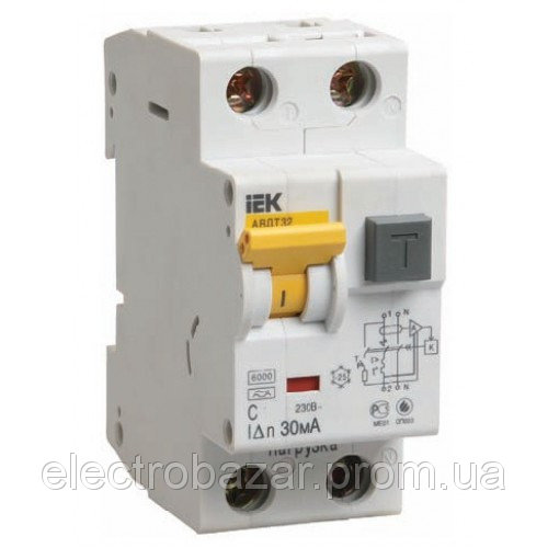

1) Диф.автомат АД12 2Р 25А 30мА ИЭК
2) Авт. выкл. дифф. тока АВДТ32 C25 30мА ИЭК

Дифы иэк 299 грн.
Если вас устроит внезапное отключение электричества просто так - можно брать!

Что то мне подсказывает, что на фото - обслуживаемое соединение, требующее периодической протяжки. Хотя я любитель, утверждать не буду, но себе в стену я б такое не вмуровывал.
