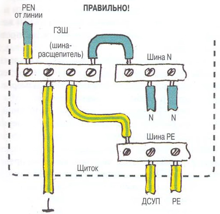

Я в этой теме новичок поэтому некорректно задал вопрос... Я хочу знать, как узнать, что собой представляет 4-й провод: N, PE, PEN?
PEN.

Провода идут от линии электропередач к счётчику на столбе. Заземление пока нет. Я собираюсь его делать для этого и хочу получить информацию о четвертом проводе.
3 фазы и 0
А Слава Щ. написал что это PEN... И я совсем запутался...
У Вас три фази і PEN, система заземлення TN-C, Ви можете перейти на більш безпечну систему заземлення TN-C-S, розділивши на ГЗШ PEN на PE і N, ГЗШ потрібно повторно заземлити.
А что такое дсуп на схеме?
Та вы не запутались, вас запутали.
0 = N
PE - защитный проводник, или заземление.
PE-N - это проводник в котором совмещены функции нейтрального и защитного проводника.
Энергопоставляющая организация дает вам TN-C, (с проводником PE-N), дальше вы ее можете переделать под TN-C-S.

Таким образом 4-ый провод это - PEN, как писал Слава Щ.
Додаткова система зрівнювання потенціалів:
2.8.21. Для ванних і душових приміщень додаткова система зрівнювання потенціалів є обов'язковою і повинна передбачати ще підключення сторонніх струмопровідних частин, які виходять за межі приміщень. якщо відсутнє електрообладнання з підключеними до системи зрівнювання потенціалів нульовими захисними провідниками, тоді систему зрівнювання потенціалів слід підключати до РЕ шини (затискача) на вводі.
