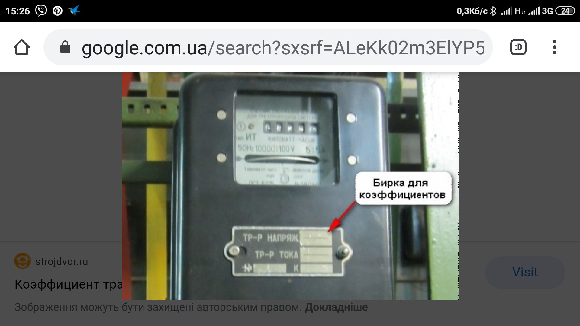

В СТ поменяли счетчик одно- на двухтарифный. Через несколько месяцев РЭС изменили коэффициент трансформации с 40 на 80. Как такое может быть?
Что еще за коэффициент трансформации меняющийся РЭС?
Что имеется ввиду?
Что имеется ввиду?
Насколько я понял, этот показатель влияет на количество потреблённых кВт, которые следует оплатить. Информация от кассира, так как председатель шифруется.
Это как?
Счетчик насчитал 10 кВт, а платить надо за 15?

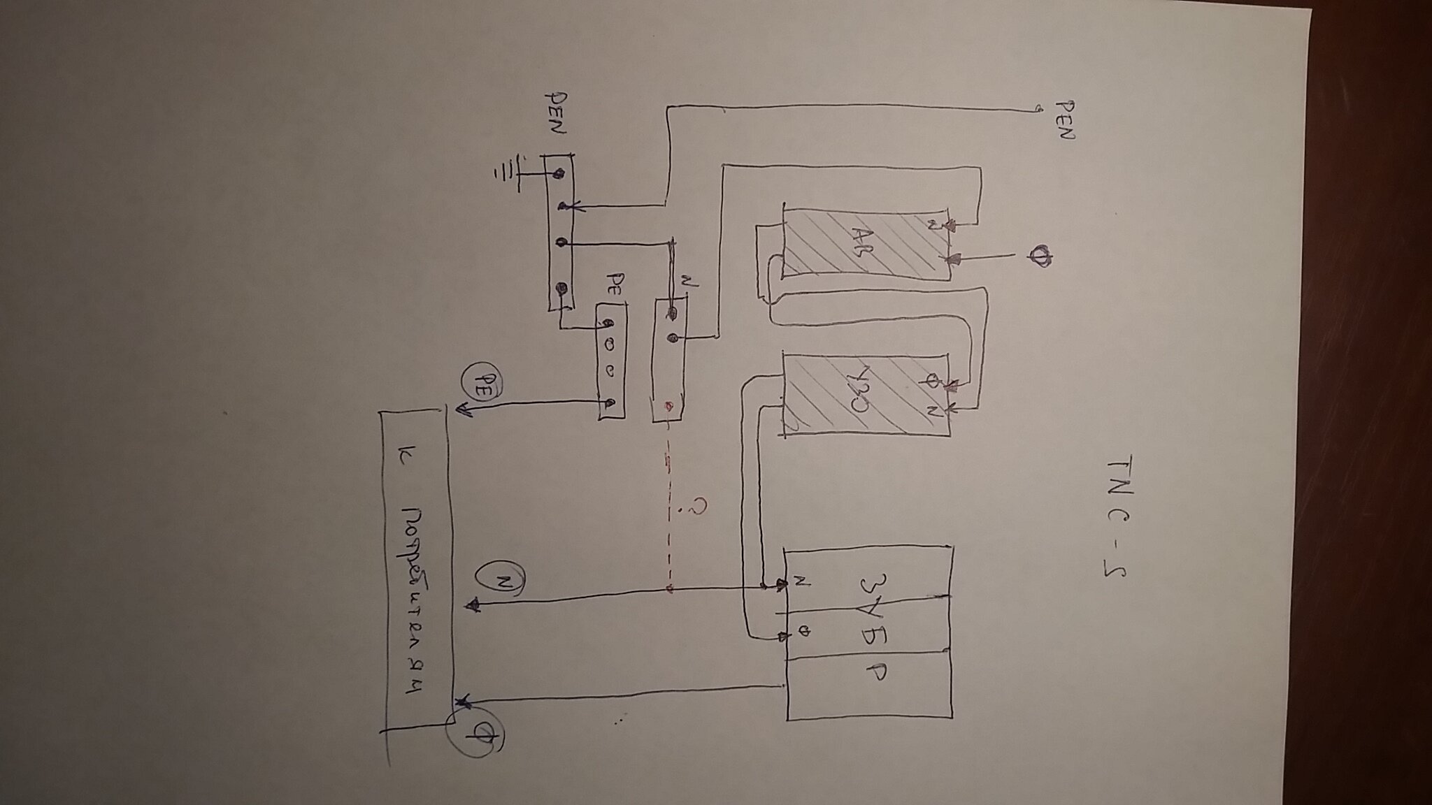

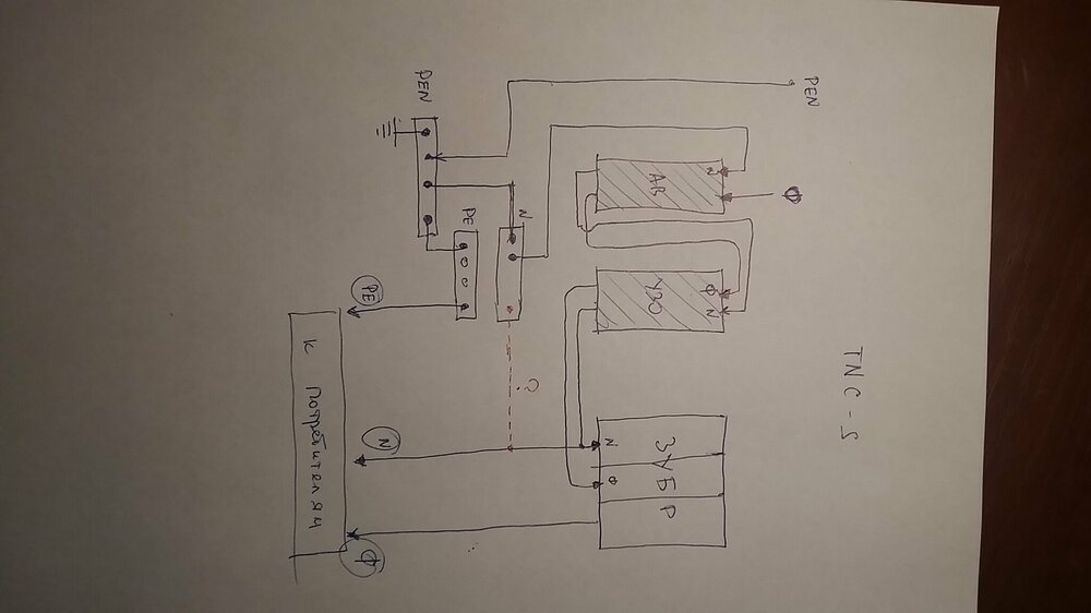

Подскажите пожалуйста правильна ли схема подключения реле напряжения в связке с УЗО. ЗУБр находится в одном ящике с ГЗШ, поэтому показаны также шины для системы TNC S. Нужна ли перемычка показанная красным цветом на нулевую шину?
Может вместе со счетчиком были заменены и тр-ры тока, а вы что то не договариваете по незнанию?
Перемычка не нужна, иначе ваше УЗО не будет работать.
Тоько я бы УЗО установил после РН. Есть потребители которые не стоит подводить под УЗО, а вот параметры напряжения для них критичны.
