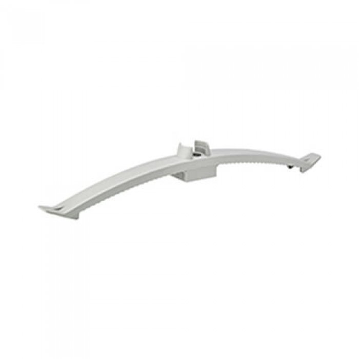

Чим закріпити групу кабелів на стіні? хотілося б пришвидшити процес - ялинки звісно найкраще але довго...
Такий зажим є і у ОБО, і у ДеВолта, і у інших. Доречі, розроблений під пістолет..
У Хілті є такі кріплення. Дешевше всіх, і завжди в наявності
А він підходить для стіни чи тільки для стелі?
