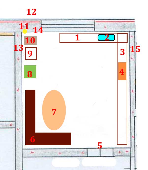

А сориентируйте, плиз, куда лучше повесить недорогой НЕинвертер в приложенной комнате (кухня, 16 м2, почти 4*4, потолок 2.5-2.6м, окно - северная сторона):
1 - рабочая поверхность
2 - мойка
3 - раб. поверхность
4 - газ плита
5 - вход
6 - мягкий уголок
7 - стол
8 - детский столик
9 - "шкаф" (1.9м высота)
10 - холодильник (1.9м высота)
11 - розетка под конд-р (под потолком почти)
12 - место, где будет наружный блок (плюс/минус метр влево/вправо)
Сперва хотели там где "13". Но будет дуть в спину тому, кто будет готовить (а конд-р нужен только во время готовок, в принципе) :( Т.е. основной смысл конд-ра пропадает ...
Затем решили на "14". Но будет дуть на тех, кто сидит за столом. Но, в принципе, как вариант - выключать если кто-то сидит за столом (одновременная готовка и "трапезничание" - редки, в принципе).
На стену где "15" - не получится, увы. Там навесные шкафы + опущен потолок (кривуля из ГКЛ) и расстояния почти нет.
И несколько вопросов:
1. Если повесить на "14" и опустить жалюзи максимально "в пол", то будет ли на малой скорости додувать до сидящих за столом? Там хол-к и шкаф под 2м каждый, а до ближайшего сидящего за столом метра 2.5 от конд-ра.
2. Если извратиться и повесить конд-р над м.уголком (ближе к углу), то не будет ли холодный воздух "падать" на сидящих? Вдруг в современных конд-рах как-то этот вопрос решен :) На квартире стоят старенькие MHI - сидеть под ними это адЪ :(
3. У внутренних блоков трасса выходит только справа? Или можно выводить с левого бока? Если повесить на "14", то красивее/удобнее было бы трубы тянуть к углу, а не к окну.
4. Нацелен на дешевенький какой-нить мидеа-подобный. А у инвертеров потоки воздуха менее выражены? Проблема из пп. 1 и 2 для них менее актуальна? Т.е. с этой точки зрения они того стоят?
5. Стены из ГКЛ, за ними еще 5-10см пустоты. Закладных нет. Как закрепить внутренний блок в таком случае?
6. На внешние стены в будущем планируется 20см утеплителя. Как в этом случае крепить внешний блок? Существуют ли какие-то удлиненные крепления/площадки/подставки или надо колхозить?
Спасибо и с наступающими!
Сперва хотели там где "13". Но будет дуть в спину тому, кто будет готовить (а конд-р нужен только во время готовок, в принципе) Т.е. основной смысл конд-ра пропадает ...
Ну вы и мучаетесь,,,
Беглый взгляд за 13 - это наиболее естественно
Чтобы не дул в спину человеку у конвейера -направите вниз поток воздуха и делов то
Мучаемся не то слово :)
При "направите вниз поток воздуха", получается, что 14, что 13 позиции равнозначны плюс/минус?
ИМХО на 14 обычно повесить не получается
Это окно, там будет карниз, как то не феншуйненько туда кондюк
Я за 13 :)
