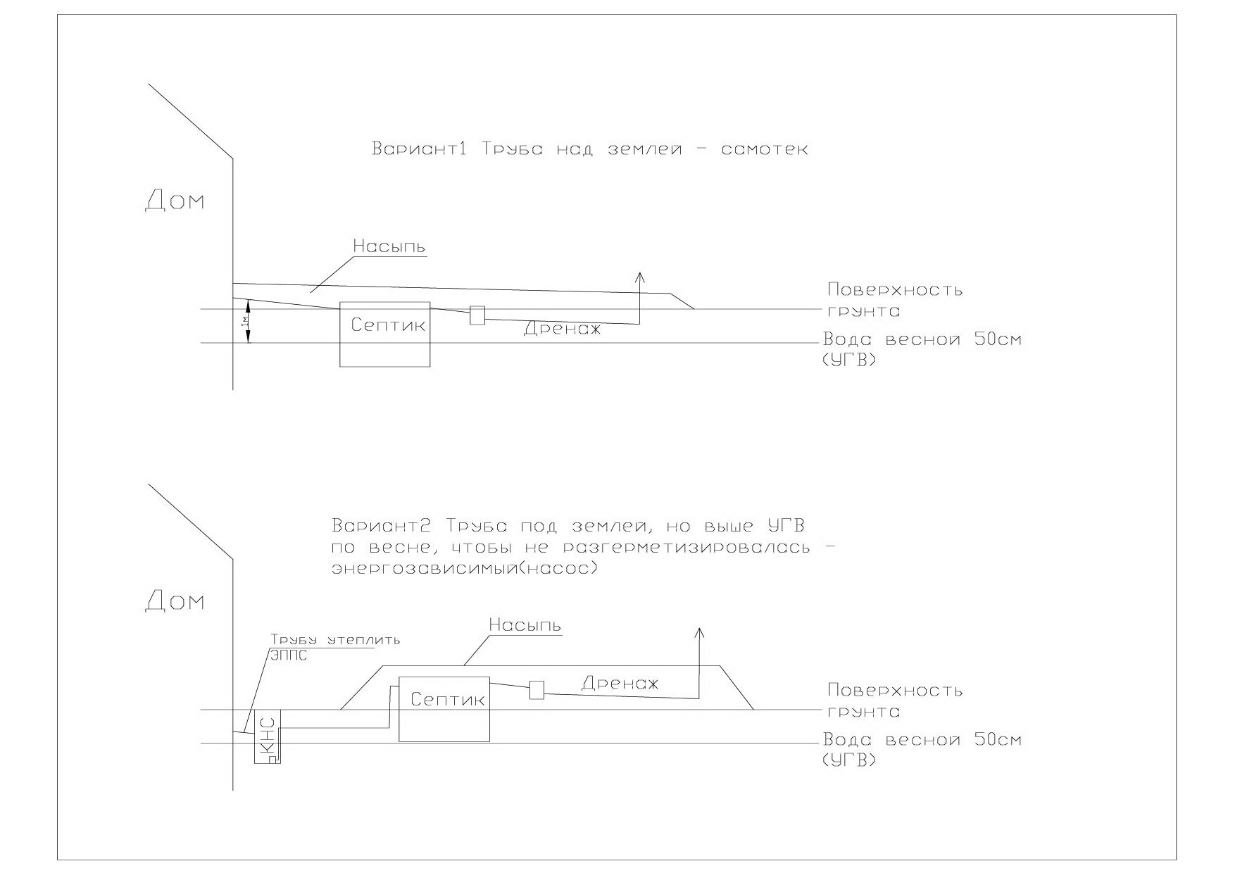

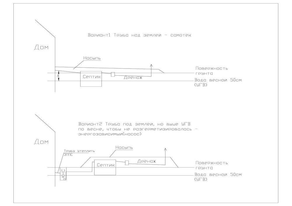

1Варианта: 1)Либо выводится из дома труба на расстоянии 1м от уровня УГВ в паводок и делается альпийская горка - вариант самотек. Оборудование выбираете сами из широкого выбора. 2)Труба выводится на глубине 30см под землей и ставится КНС, которая пегоняет стоки на нужную высоту и на необходимое место расположения.
Второй вариант:
- Труба выводится на глубине 30см под землей и ставится КНС, которая перегоняет стоки на нужную высоту и на необходимое место расположения.
30 см от поверхности?
Смотрите вложение. 30см, потому как УГВ весной 50см, то труба должна быть выше УГВ, иначе весной она может разгерметизироваться. А по поводу глубины залегания нечего беспокоиться, есть несколько способов как её утеплить.
