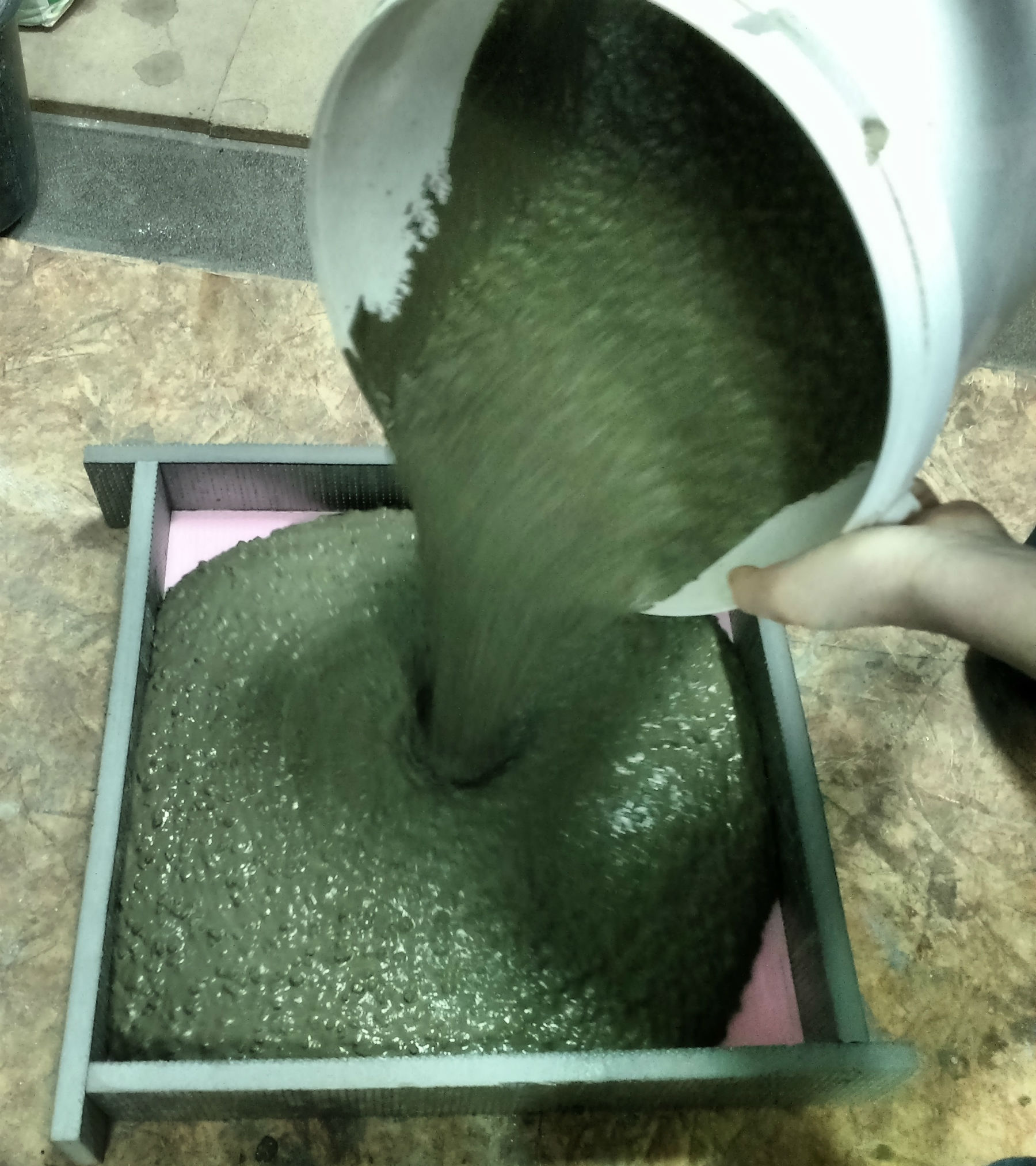

Ну так я тоже ввсегда практически такой же состав делаю и ВЦ 0,5,но бетон выходить лишь намного суше,только с водяным блеском.В чём прикол?Адиума даю из расчеёта 4 кг на тонну.
А в Вашем эксперименте не мешало бы правилом протяжку сделать,с вибрацией,глядишь камешки бы сели и при подрезки не мешали.

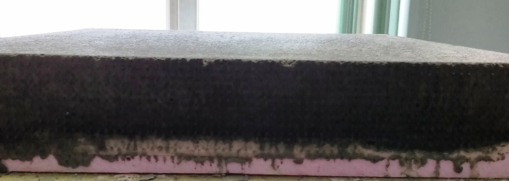

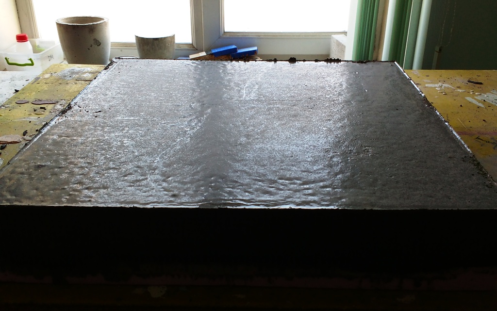

НО. Раствор для стяжки в нашем понимании не получился.
Зато получилось как на процитированной картинке. Видите - там строитель смесь из ведра льёт?

2 Мастерок
Адиум дал по максимуму.
То есть 0,5% по цементу.
6730 г цемента х 0,5% = 34 грамма.

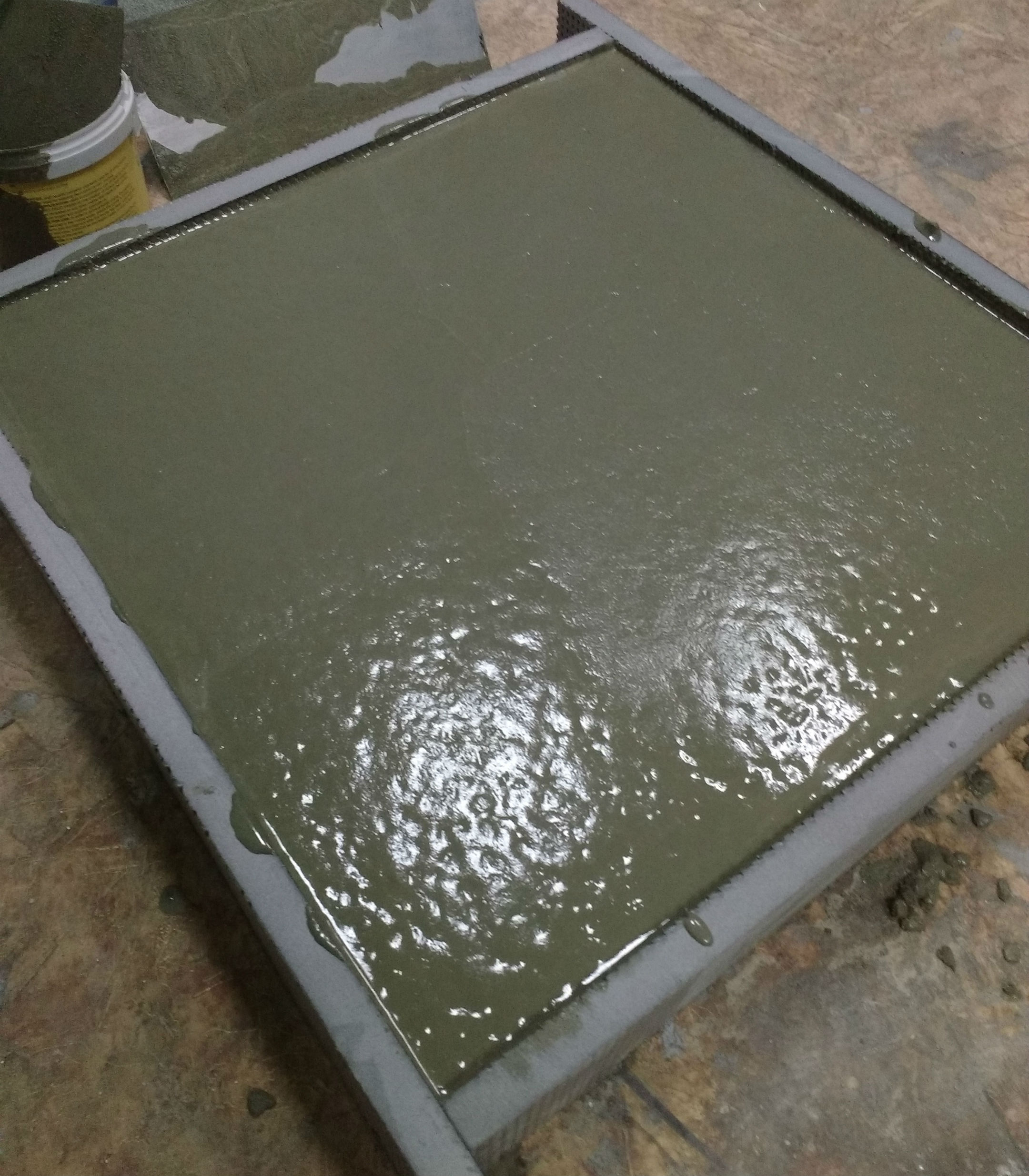

Такой бетон вибрировать опасно. Щебень упадет, а на верх выпрет цемент с водой.
Можно пройтись гладилкой, но все равно смесь получилась очень подвижной.

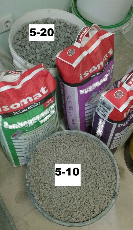

По сути, если делать бетон, а не пескобетон (и с учетом работы пластификатора),то ВЦ можно снижать может даже до диких 0,45, а то и ниже.
Но это опять-таки по рецепту Сики.
Всмотритесь в их пропорции :
цемент = 1
песок = 1,96
щебень = 1,68
По идее на выходе при цементе М400 получится бетона 310-330.
Как Вам такая стяжечка? Расход цемента ну куб под 390 кг.
Сика когда-то давала цемент-песок-отсев = 1-2-2. Близко, но тогда максимальный размер камня всего 5 мм, а не 10. Отсюда для отсева нужно больше воды.

Как по мне - очень мало заполнителя. А значит рискуем нарваться на приличную усадку стяжки.
Почему технологи Сики не боятся этого? Усадка, как думаю, может быть только при наличии между песчинками пустоты которая заполнена водой.
Между песчинками находится цементная паста,то есть, смесь цемента и воды. Сначала будет пластическая усадка этой смеси за счет самоуплотнения, потом контракционная (продукты гидратации цемента меньше по объему, чем смесь воды и цемента), а вот потом, через 28 дней начнется самая геморная усадка - гидравлическая. Когда я прочитал предполагаемый бетоноведами механизм этой хрени, я не поверил.... :) Вот из-за нее многие задают вопрос "Стяжка, бетон, простояли год (два, три) и появились трещины. А я ведь держал под пленкой почти месяц. Еще и воду подливал. Кто знает причину?". И все это не из-за воды, а из-за её фокусов с цементом.

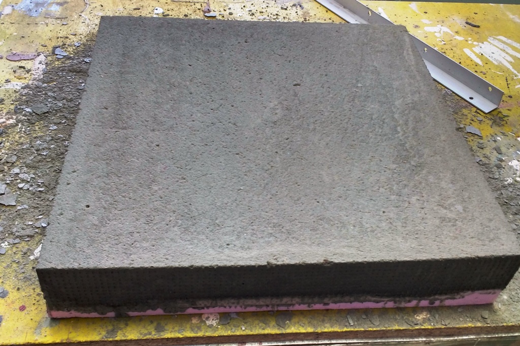

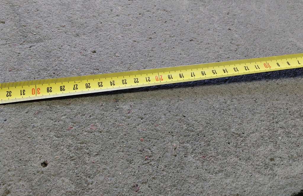

Затер. Фото ниже. Камешки при затирке не выбивало. Но прочности поверхности хотелось бы больше.
А что вышло?
