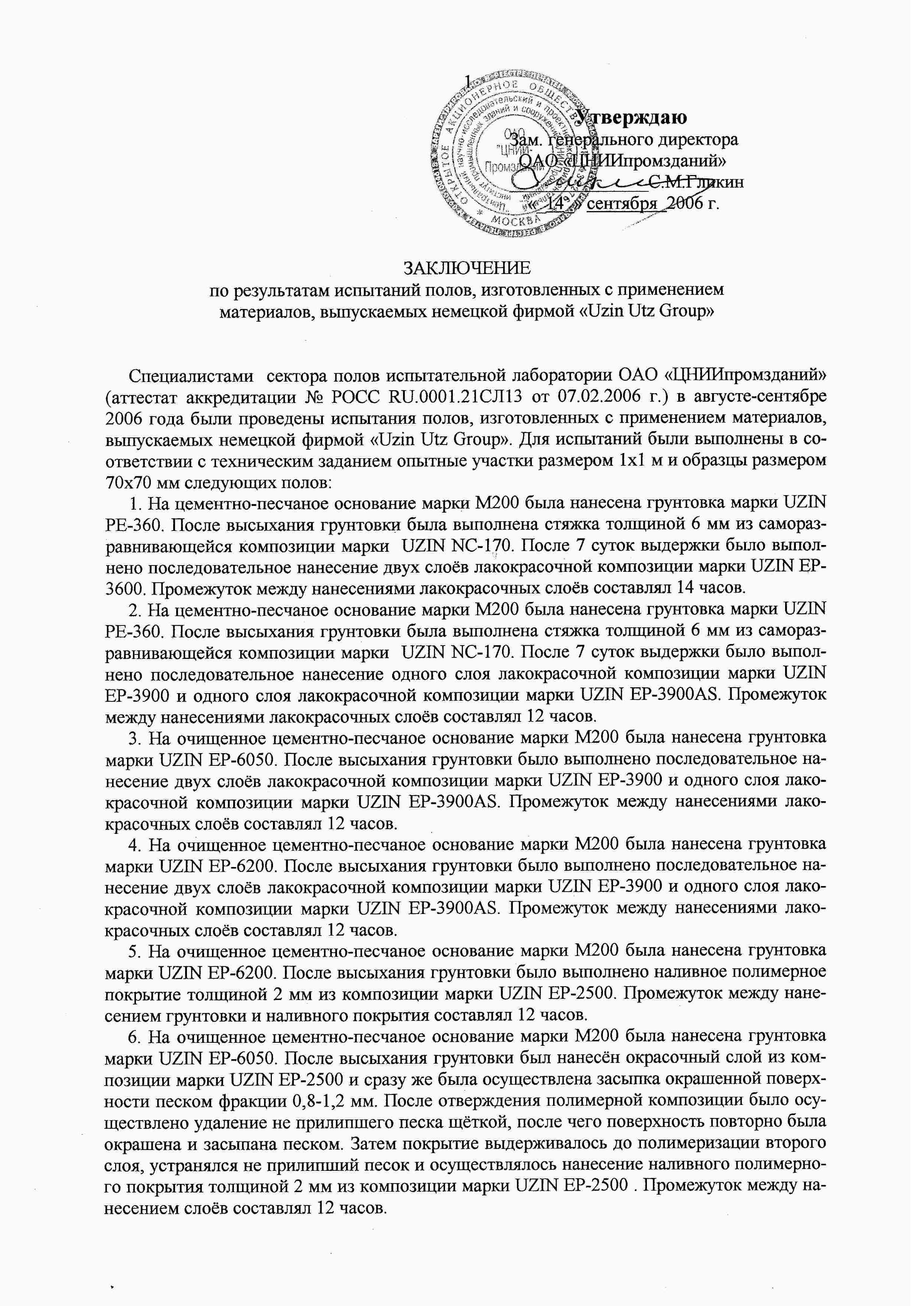

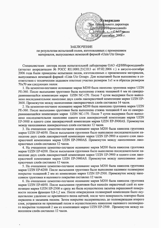

Теперь о том, как должны выглядеть результаты испытаний.

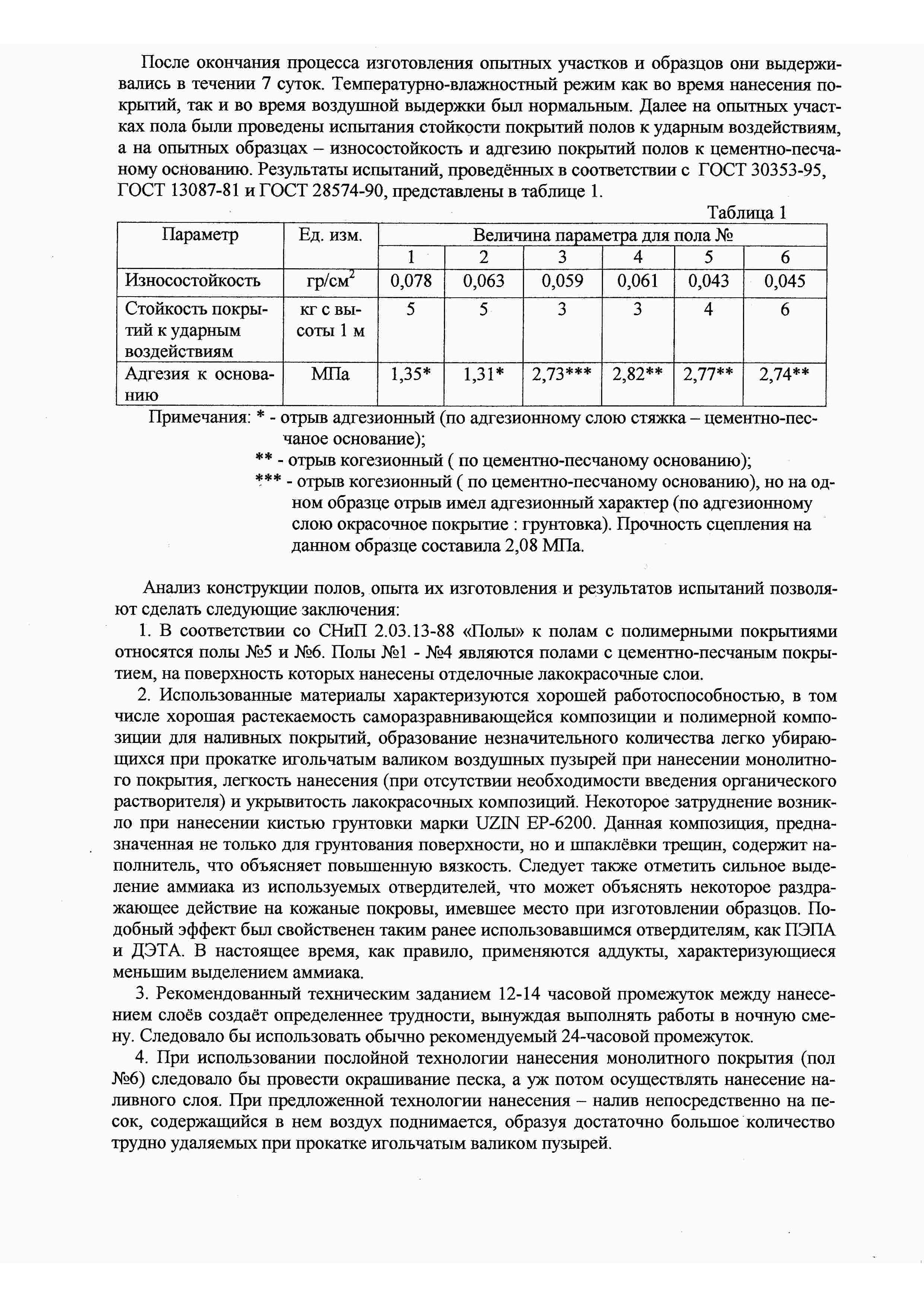

Примерно так как на фотокопиях ниже с грунтом Uzin PE 360 которая служит для тех же целей, испытания которой доверили провести не производителю, а независимому центру и получили показатели прочности не хуже 1,31 МПа (смотрите показатели по образцам 1 и 2).
Вот так Propeller , или примерно так - должны выглядеть результаты испытаний. А у Вас пока что, извините - один трёп за много лет.

Результаты испытаний прочности на отрыв при использовании грунта Uzin PE 360
Читать только испытания образцов 1 и 2 где разрыв происходит по склеиваемому слою.

1. Об испытаниях, на которые Вы дали ссылку.
Вы привели стандартный вариант нанесения нивелирмассы.
Нанесли грунт глубокого проникновения РЕ 360 на акрил-стироле. Дали ему впитаться и высохнуть. Делается это с целью снизить водопоглощение стяжки и не тормозить растекание нивелирки. Потом нанесли нивелирку.
Которая, согласно п.п. 1 и 2 оторвалась при усилии всего в 1,35 МПа. Возможно в нивелирке недостаточно редиспергируемых полимеров. Плохо липнет.

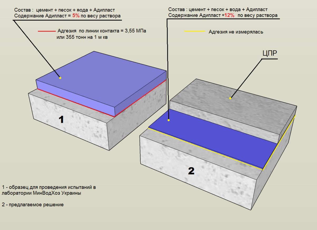

2. Во вложении протокол испытаний цементно-песчаных растворов, модифицированных добавками Адиум-150, Беветол-СПЛ, Адипласт, полипропиленовой фиброй. После испытаний составы были запатентованы. Не нами.
На странице 9 приведены составы ЦПР и зависимость их прочности от количества латекса в них.
На странице 10 (нижняя таблица) показана сравнительная адгезионная прочность (прочность сцепления раствора с бетоном) полимерцементного раствора (с 5% Адипласта в нем) и цементно-песчаным раствором.
- При выдержке 28 суток в нормально-влажностных условиях (воздух)адгезия цементно-песчаного раствора к бетону составили 1,5 МПа
- То же, у цементно-песчаного раствора с Адипласт составили 3,55 МПа.
Это опять об адгезии Адипласта к неизвестному бетонному (пескобетонному) основанию.
Вам нужно 1,35 МПа. У меня есть не менее 3,55 МПа.
Это при 5% Адипласта по весу всей смеси.

Видите как подошел к испытаниям Uzin? Они применили свой грунт на классической ЦПС с прочностью 20 МПа, прогрунтовали РЕ 360 и залили сверху двумя разными составами. Если Вы с ними не знакомы - поясню, один из них впитывающий, второй - очень слабо впитывающий.
В результате получили прочность на отрыв - выше 1,2 МПа. Дальше будь она хоть 2 МПа... хоть 10 МПа - уже не имеет ни какого значения.

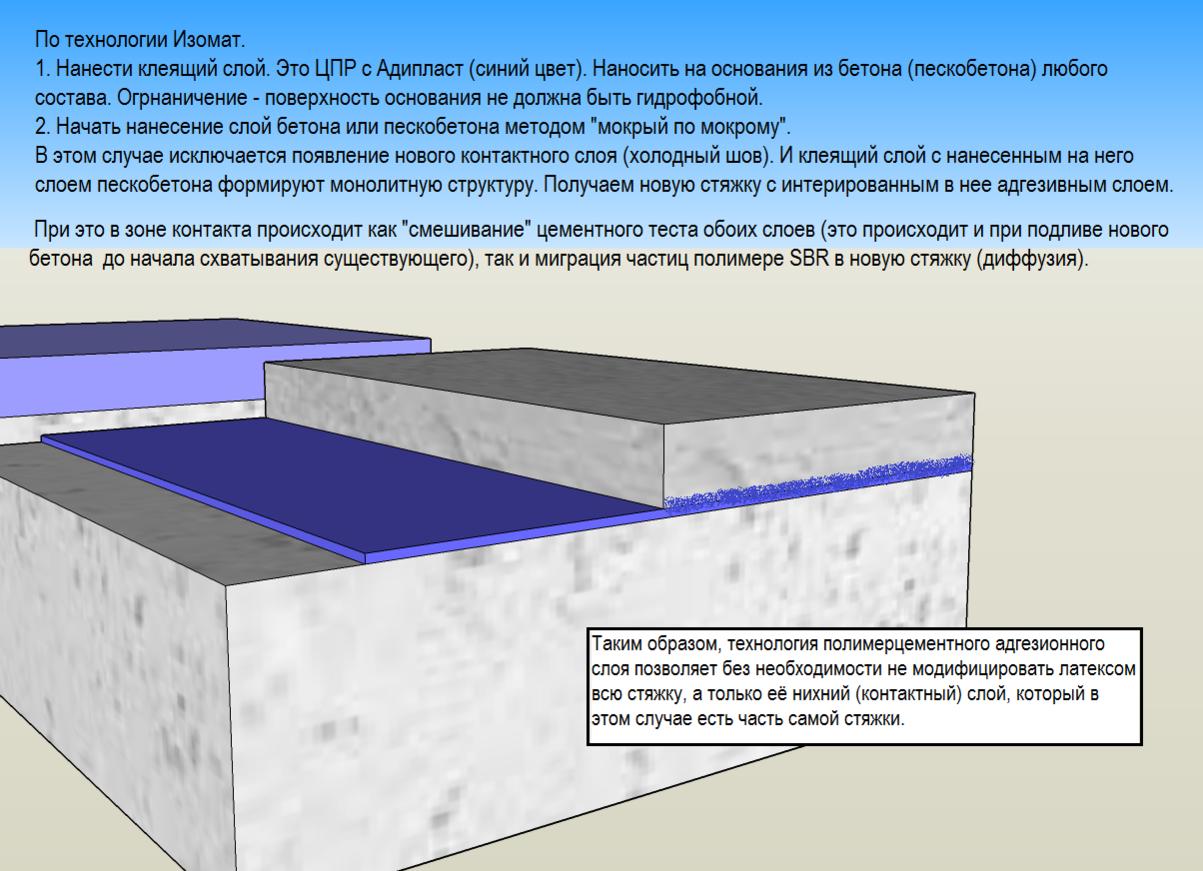

А Вы - даёте адгезионную прочность для стяжек пропитанных заранее вашими составами... Я вижу явные различия и понимаю что Вы - подтасовываете результаты, т.к. данные даны для адгезии стяжек выполненых с ДОБАВКАМИ неких латексов.
Ну и подход к испытаниям.
Немцы доверили испытания ЦНИИ ПРОМЗДАНИЙ в РФ - а это та самая контора, которая и пишет все СНиПы, т.е. независимый орган.
А кто даёт ваши цифры, и почему их нет даже в техническом описании рекламируемого Вами Адипласта - вообще не понятно. Статья из газеты - это извините - фуфло.
Если Вы не можете провести такое испытание своего препарата - давайте его проведу я.

А Уцин испытывал хар-ки своей нивелирмассы. Как хорошо она приклеится к нелипкой пленке из РЕ 360. Нивелирка отрывалась от "слоя" при 1,31 МПА. Мы сейчас обсуждаем ССС и нивелирки в т.ч.? Вроде нет.Хотим новую ЦП стяжку приклеить к неизвестному "бетону".
Ни мне, ни кому либо на этом форуме не нужны прочностные или адгезионные свойства стяжек пропитанных упоминаемыми Вами добавками.
Про пропитанные стяжки, различия и обман в рисунках.

Попрошу для Вас, чтобы Изомат проверил адгезию раствора с Адипласт по EN 1542.

Что за глупость?! Я Вам копии официальных протоколов РЕГИОНАЛЬНЫХ ИСПЫТАНИЙ (если считать РФ - регионом) сделанных ЦНИИ ПРОМЗДАНИЙ - главной конторой которая пишет стандарты (!) привёл. А не каким то "водхозом" - который и лаборатории нормальной по испытанию бетонов не имеет.
И этот "региональный" протокол - вошел в официальный нормативный документ Uzin , который я здесь уже пару лет выкладываю - М.28.16/03 от 2012 года.

1. Один из крупнейших в мире хим концернов сделал грунт РЕ 360 и написал кучу тех регламентов для чего она применяется - для связи одних оснований с другими.
2. Независимая организация в лице ЦНИИ ПРОМЗДАНИЙ - провела независимые тесты, выдала заключение с конкретными цифрами, которые я выложил.
3. Propeller - утверждает что, цитата : "Не делайте это и не советуйте другим"," она создает антиадгезионную пленку". Propeller - "умнее чем весь белый свет".

посоветую поступать строго по инструкции - дождаться высыхания и лить нивелирку (смотрите нижк ссылку на конкретную техкарту к нивелирке). Именно это написано во всех инструкциях о нанесении нивелирок Уцин.
Именно так и поступили специалисты ЦНИИПРОМЗДАНИЙ и написали это в отчёте.

- Испытания ЦНИИПРОМЗДАНИЙ - Вы уже видели, там всё предельно чётко описано и даны цифры.

Кстати. Propeller. Если Адипласт такой класный, как Вы пишете, может быть назовёте компанию, хоть одну(!), производящую свои сухие строительные смеси и рекомендующую расхваленый Вами Адипласт хотя бы в качестве грунтовки, или добавки в свои смеси?... Есть такая компания?
Я же ссылался на сырье от Basf не зря. Эта компания производит в том числе производит концентрированную SBR эмульсию. Фирма, что производит ССС может покупать у Basf этот концентрат по очень сходной цене и спеца фирмы из отдела R&D (Recearch and Development) на основе этого концентрата готовят смесь с нужными хар-ками. После этого они дают смеси название (пусть Адипласт) и пускают на рынок как свой продукт. У Mapei есть аналог Адипласта - Planicret.
Это я тому, что ни один производитель ССС не будет рекламировать чужой продукт. Если он его и купит у конкурента, то назовет его по-другому и будет позиционировать как свой.
На меня время от времени выходит Китай и Турция. Предлагают свои герметики. Сразу говорят, что могут поставлять безликие картриджи или колбаски, а я уже тут буду на них лепить свои наклейки. Или клеить мой "бренд" на месте.
Естественно, на такую глупость я не ведусь. И понятно почему.
Я Вам даже пример приведу как должна рекомендация выглядеть:
Спасибо.
Так а от Вас цифры когда будут?
Я выше сказал, что для Вас могу заказать испытания. Но у производителя. Вы не отреагировали.
