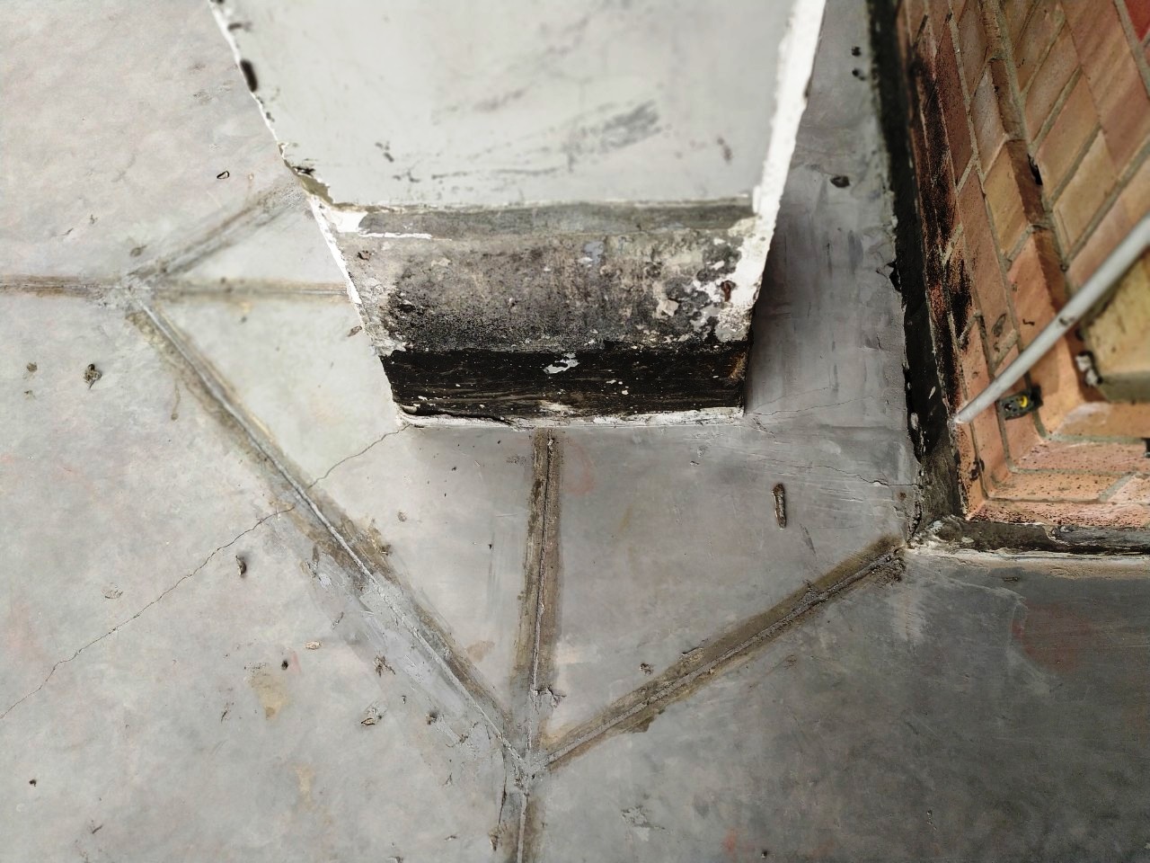

Вопрос в тему. После нарезки деформационных швов (площадка перед домом, открытая, бетон м350, шаг швов 2*2) - нужно ли их чем то заделывать?
Герметичность не нужна.
Со временем забьются мусором.

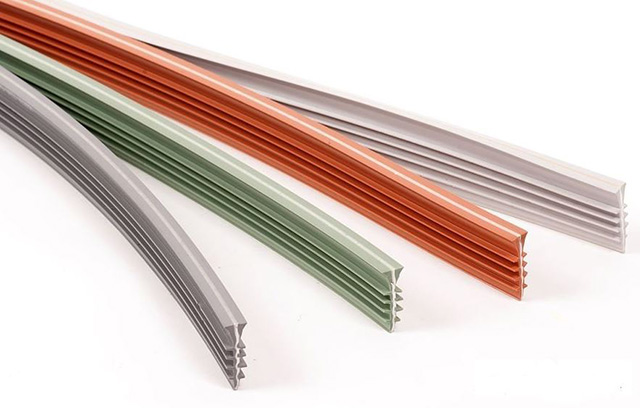

Бывает резиновый шнур "елочка" для этого дела. относительно недорогой вариант. его используют после укладки бетона.
Да. Но это штучка больше для помещений.
Снаружи : взял шланг - пролил, взял дуйку для листвы продул.
Если вообще там кто-то через пару месяцев будет помнить о красоте швов.
Улица.....

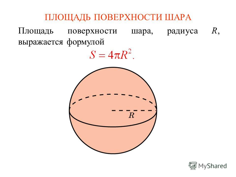

Посчитаем.
Берем коробку 50х50х50 см.
Берем шарики :
а) диаметром 5 см
б) диаметром 1 см
В коробку влезет :
а) шариков диаметром 5 см = 10х10х10 = 1000 шт.
б) шариков диаметром 1 см = 50х50х50 = 125 000 шт.
Площадь поверхности шара = 3,14 х D х D. Читается пи дє квадрат.
а) площадь шара с 5 см = 78,5 см кв умножаем на 1000 = 78 500 см кв
б) площадь шара с 1 см = 3,14 см кв умножаем на 125 000 = 392 500 см кв
Вывод : диаметр частиц снизился в 5 раз, суммарная площадь поверхности частиц в том же объеме увеличился в 5 раз.

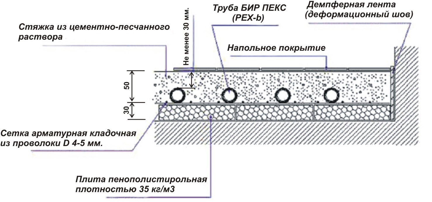

Добрый день. Нуждаюсь в совете специалиста.
Имеем 2х-этажный дом общей площадью 140 м2.
Пол первого этаж перекрыт плитами с вентилируемым подполом (хай ему черт). Пол второго этажа тоже плиты. Сделана выравнивающая черновая стяжка. Стоит задача уложить по первому этажу 200 мм утеплителя под ВТП и поверх залить стяжку 70 мм. По второму этажу будет 50 мм ЭППС и стяжка 50 мм.
Как сделать всё правильно, чтобы стяжка не поднимала углы и пол не гулял?
200 мм утеплителя первый этаж - это наверное пенопласт? Попробуйте заменить на более плотный ЭППС меньшей толщины ( ее должен сказать тот, кто делает теплорасчет ) На более плотном основании стяжка не будет "задирать углы и гулять" Армируйте стяжку сеткой ВР. Примерный пирог на фото, только примените свои толщины
