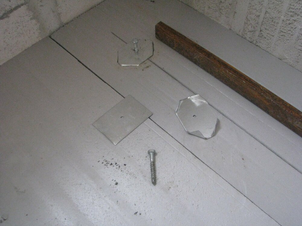

МаТраС Опубліковано: 9 жовтня 2024 Поділитись Опубліковано: 9 жовтня 2024 5 годин тому, andrey_ka сказав: Якщо пінопласт звичайний , то можна ось так: А так , зазвичай саморізи 10х150мм вкручуються просто в ЕППС. і цього достатньо. 7см. ніколи не заливаю . Зазвичай 5см , максимум 6см. А потім уд 27 чи маяк ставите? Посилання на коментар Поділитися на інших сайтах More sharing options...
andrey_ka Опубліковано: 9 жовтня 2024 Поділитись Опубліковано: 9 жовтня 2024 13 хвилин тому, МаТраС сказав: А потім уд 27 чи маяк ставите? Або УД , або профільна труба 20х40мм , на фото її видно. 1 Посилання на коментар Поділитися на інших сайтах More sharing options...
МаТраС Опубліковано: 9 жовтня 2024 Поділитись Опубліковано: 9 жовтня 2024 (змінено) 1 година тому, andrey_ka сказав: Або УД , або профільна труба 20х40мм , на фото її видно. сьогодні якраз з корешем обговорювали цю систему. хз ,як ви так тягаєте ту трубу і уд. мабуть вона трьохстороння? я пробував колись саморізи в еппс , хитаються вони в мене. пластина ж тільки зверху держить його.. я якщо трохи ще надавити?) якось вірняково дійсно лупонути дюбезь і саморіз під ключа . Змінено 9 жовтня 2024 користувачем МаТраС Посилання на коментар Поділитися на інших сайтах More sharing options...
andrey_ka Опубліковано: 9 жовтня 2024 Поділитись Опубліковано: 9 жовтня 2024 1 година тому, МаТраС сказав: сьогодні якраз з корешем обговорювали цю систему. хз ,як ви так тягаєте ту трубу і уд. мабуть вона трьохстороння? я пробував колись саморізи в еппс , хитаються вони в мене. пластина ж тільки зверху держить його.. я якщо трохи ще надавити?) якось вірняково дійсно лупонути дюбезь і саморіз під ключа . Не треба там нічого давити. Зручніше всього використати трубу. 1. Вкрутили в ЕППС саморізи , з інтервалом десь 90см. Саморізи краще брати товсті від 10-12мм. чим товстіший тим жорсткіше сидить в ЕППС. Маяки ( достатньо двохметрових труб ) в цей час стоять в куточку в сусідній кімнаті. 2. Далі починаєте процес заливки , розкидаєте розчин десь приблизно на 1,8м по ходу маяків і на товщину , візуально до рівня головок болтів. 3. Вкладаєте на розчин сітку , два листа по 1м з перехрещуванням листів 10-15см. Злегка її придавлюєте. 4. Там де будуть стояти маяки трохи додаєте розчину , щоб він був трохи вище за головки болтів. Далі вкладаєте маяки на свої місця і злегка придавлюючи та соваючи взад-вперед до стану, коли труба почне шоркати по головках болтів. 5. Збоку прикидаєте маяки розчином , щоб вони не совались вправо-вліво і доливаєте вже до чистового рівня , розрівнюючи правилом. Далі процес повторюєте таким чином : метр накидали , сітку положили , маяки на цей метр змістили , ті дирки від маяків одразу закидали розчином (перед цим не забувши викрутити болти) і залили цей метр на чистову. і.т.д... ПС... Таким чином маяки опираються не тільки на вкручені в ЕППС болти , а й на розчин цим самим мінімізуючи просідання та продавлювання головок болтів. 1 годину тому, МаТраС сказав: пластина ж тільки зверху держить його.. я якщо трохи ще надавити?) А ви пробували чи просто по фото визначили ? Там хіба що стрибати на ній не можна. ПС.. На фото в якості пластини виступає бляха 1мм. ПСС.. У випадку ЕППС 100мм цілком достатньо просто болтів. 2 1 Посилання на коментар Поділитися на інших сайтах More sharing options...
МаТраС Опубліковано: 10 жовтня 2024 Поділитись Опубліковано: 10 жовтня 2024 8 годин тому, andrey_ka сказав: Не треба там нічого давити. Зручніше всього використати трубу. 1. Вкрутили в ЕППС саморізи , з інтервалом десь 90см. Саморізи краще брати товсті від 10-12мм. чим товстіший тим жорсткіше сидить в ЕППС. Маяки ( достатньо двохметрових труб ) в цей час стоять в куточку в сусідній кімнаті. 2. Далі починаєте процес заливки , розкидаєте розчин десь приблизно на 1,8м по ходу маяків і на товщину , візуально до рівня головок болтів. 3. Вкладаєте на розчин сітку , два листа по 1м з перехрещуванням листів 10-15см. Злегка її придавлюєте. 4. Там де будуть стояти маяки трохи додаєте розчину , щоб він був трохи вище за головки болтів. Далі вкладаєте маяки на свої місця і злегка придавлюючи та соваючи взад-вперед до стану, коли труба почне шоркати по головках болтів. 5. Збоку прикидаєте маяки розчином , щоб вони не совались вправо-вліво і доливаєте вже до чистового рівня , розрівнюючи правилом. Далі процес повторюєте таким чином : метр накидали , сітку положили , маяки на цей метр змістили , ті дирки від маяків одразу закидали розчином (перед цим не забувши викрутити болти) і залили цей метр на чистову. і.т.д... ПС... Таким чином маяки опираються не тільки на вкручені в ЕППС болти , а й на розчин цим самим мінімізуючи просідання та продавлювання головок болтів. А ви пробували чи просто по фото визначили ? Там хіба що стрибати на ній не можна. ПС.. На фото в якості пластини виступає бляха 1мм. ПСС.. У випадку ЕППС 100мм цілком достатньо просто болтів. Тобто, чистовий рівень у вас верхня точка труби виходить? А якщо це уд , то рівень шурупів. Швидше тоді уд, бо просто лазер виставив , не треба з кутником бігати , добавляти трубу Посилання на коментар Поділитися на інших сайтах More sharing options...
andrey_ka Опубліковано: 10 жовтня 2024 Поділитись Опубліковано: 10 жовтня 2024 1 годину тому, МаТраС сказав: Тобто, чистовий рівень у вас верхня точка труби виходить? А якщо це уд , то рівень шурупів. Швидше тоді уд, бо просто лазер виставив , не треба з кутником бігати , добавляти трубу Так. Так. Це вже як вам зручніше. Я просто ставлю лазер (він на ножках і мінімальна висота десь 0,7м) беру рейку , на ній ставлю відмітку і ставлячи рейку на головки шурупів виставляю рівень , ніяких кутників. ПС.. Мені зручніше трубою , так як вона має меншу товщину. А так як я заливаю стяжки мінімальної висоти 50мм то сітка менше заважає виставляти маяки. 1 Посилання на коментар Поділитися на інших сайтах More sharing options...
Андрій Миколайович Опубліковано: 11 жовтня 2024 Поділитись Опубліковано: 11 жовтня 2024 10.10.2024 в 07:53, andrey_ka сказав: Так. Так. Це вже як вам зручніше. Я просто ставлю лазер (він на ножках і мінімальна висота десь 0,7м) беру рейку , на ній ставлю відмітку і ставлячи рейку на головки шурупів виставляю рівень , ніяких кутників. ПС.. Мені зручніше трубою , так як вона має меншу товщину. А так як я заливаю стяжки мінімальної висоти 50мм то сітка менше заважає виставляти маяки. Коли зміщуєте трубу - вона не зне ті саморізи, а рівно йде по них? Це металве труба, вона ж не легка ... Посилання на коментар Поділитися на інших сайтах More sharing options...
andrey_ka Опубліковано: 11 жовтня 2024 Поділитись Опубліковано: 11 жовтня 2024 52 хвилини тому, Андрій Миколайович сказав: Коли зміщуєте трубу - вона не зне ті саморізи, а рівно йде по них? Це металве труба, вона ж не легка ... Ні , не гне. Чого б то їй їх гнути , вона ж просто лежить на них. Не обов`язково тягнути , можна просто вийняти та переставити. 1 Посилання на коментар Поділитися на інших сайтах More sharing options...
Андрій Миколайович Опубліковано: 11 жовтня 2024 Поділитись Опубліковано: 11 жовтня 2024 1 година тому, andrey_ka сказав: Ні , не гне. Чого б то їй їх гнути , вона ж просто лежить на них. Не обов`язково тягнути , можна просто вийняти та переставити. Вкладаєте на розчин сітку , два листа по 1м з перехрещуванням листів 10-15см. Злегка її придавлюєте. підкажіть піз яка сітка має бути? Дякую. Посилання на коментар Поділитися на інших сайтах More sharing options...
andrey_ka Опубліковано: 11 жовтня 2024 Поділитись Опубліковано: 11 жовтня 2024 17 хвилин тому, Андрій Миколайович сказав: Вкладаєте на розчин сітку , два листа по 1м з перехрещуванням листів 10-15см. Злегка її придавлюєте. підкажіть піз яка сітка має бути? Дякую. Ф3 50х50мм. 1 Посилання на коментар Поділитися на інших сайтах More sharing options...
Андрій Миколайович Опубліковано: 13 жовтня 2024 Поділитись Опубліковано: 13 жовтня 2024 09.10.2024 в 21:46, andrey_ka сказав: Не треба там нічого давити. Зручніше всього використати трубу. 1. Вкрутили в ЕППС саморізи , з інтервалом десь 90см. Саморізи краще брати товсті від 10-12мм. чим товстіший тим жорсткіше сидить в ЕППС. Маяки ( достатньо двохметрових труб ) в цей час стоять в куточку в сусідній кімнаті. 2. Далі починаєте процес заливки , розкидаєте розчин десь приблизно на 1,8м по ходу маяків і на товщину , візуально до рівня головок болтів. 3. Вкладаєте на розчин сітку , два листа по 1м з перехрещуванням листів 10-15см. Злегка її придавлюєте. 4. Там де будуть стояти маяки трохи додаєте розчину , щоб він був трохи вище за головки болтів. Далі вкладаєте маяки на свої місця і злегка придавлюючи та соваючи взад-вперед до стану, коли труба почне шоркати по головках болтів. 5. Збоку прикидаєте маяки розчином , щоб вони не совались вправо-вліво і доливаєте вже до чистового рівня , розрівнюючи правилом. Далі процес повторюєте таким чином : метр накидали , сітку положили , маяки на цей метр змістили , ті дирки від маяків одразу закидали розчином (перед цим не забувши викрутити болти) і залили цей метр на чистову. і.т.д... ПС... Таким чином маяки опираються не тільки на вкручені в ЕППС болти , а й на розчин цим самим мінімізуючи просідання та продавлювання головок болтів. А ви пробували чи просто по фото визначили ? Там хіба що стрибати на ній не можна. ПС.. На фото в якості пластини виступає бляха 1мм. ПСС.. У випадку ЕППС 100мм цілком достатньо просто болтів. Якщо є тепла підлога - процедура така ж? ВОт думаю щодо сітки, вона ж металеве, зарахунок теплої підлоги метал розширяється, і якщо сітка буде вище труб - так можна, так добре? Посилання на коментар Поділитися на інших сайтах More sharing options...
andrey_ka Опубліковано: 13 жовтня 2024 Поділитись Опубліковано: 13 жовтня 2024 48 хвилин тому, Андрій Миколайович сказав: Якщо є тепла підлога - процедура така ж? Так. 48 хвилин тому, Андрій Миколайович сказав: зарахунок теплої підлоги метал розширяється, і якщо сітка буде вище труб - так можна, так добре? Так. 1 Посилання на коментар Поділитися на інших сайтах More sharing options...

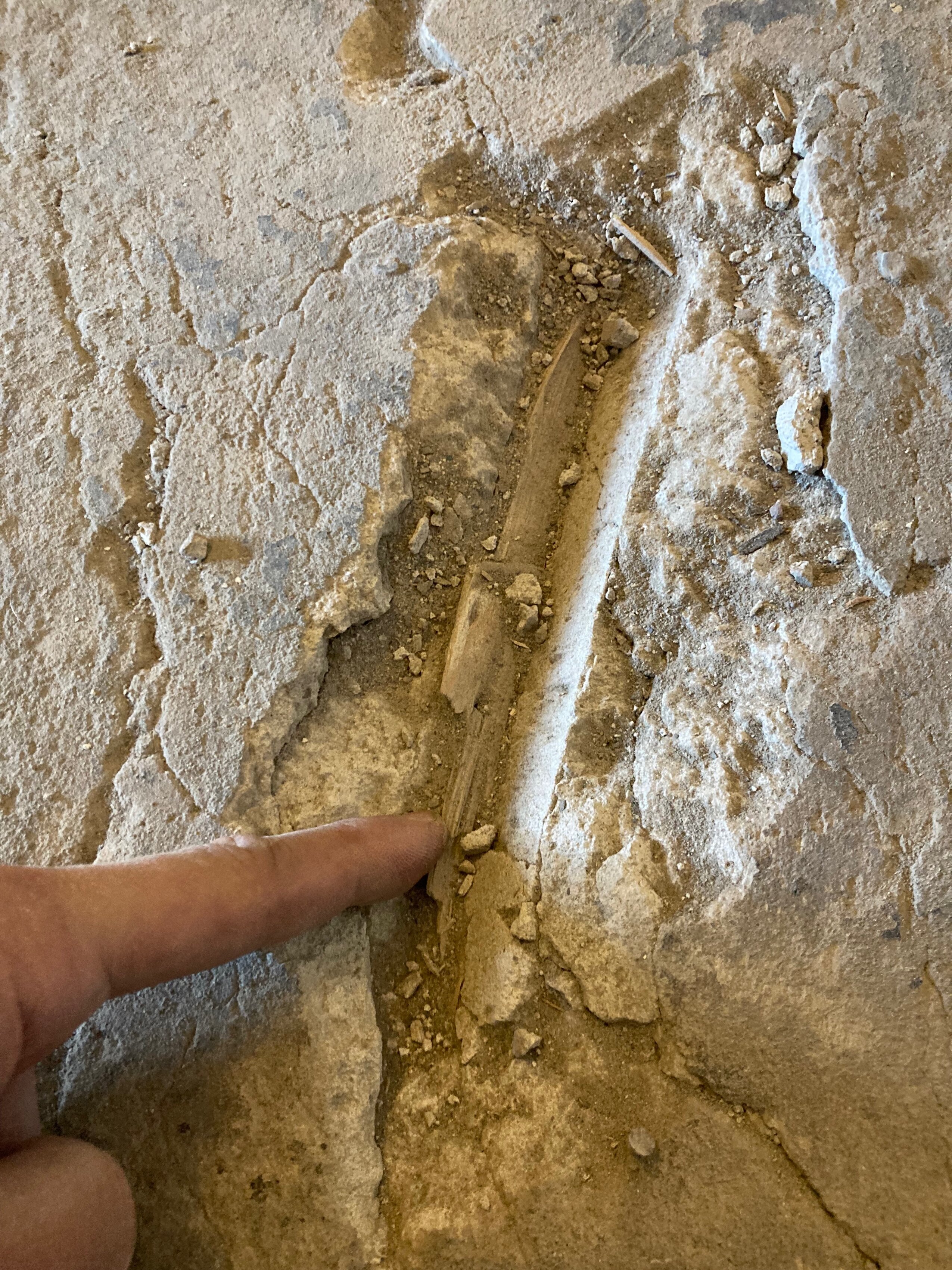

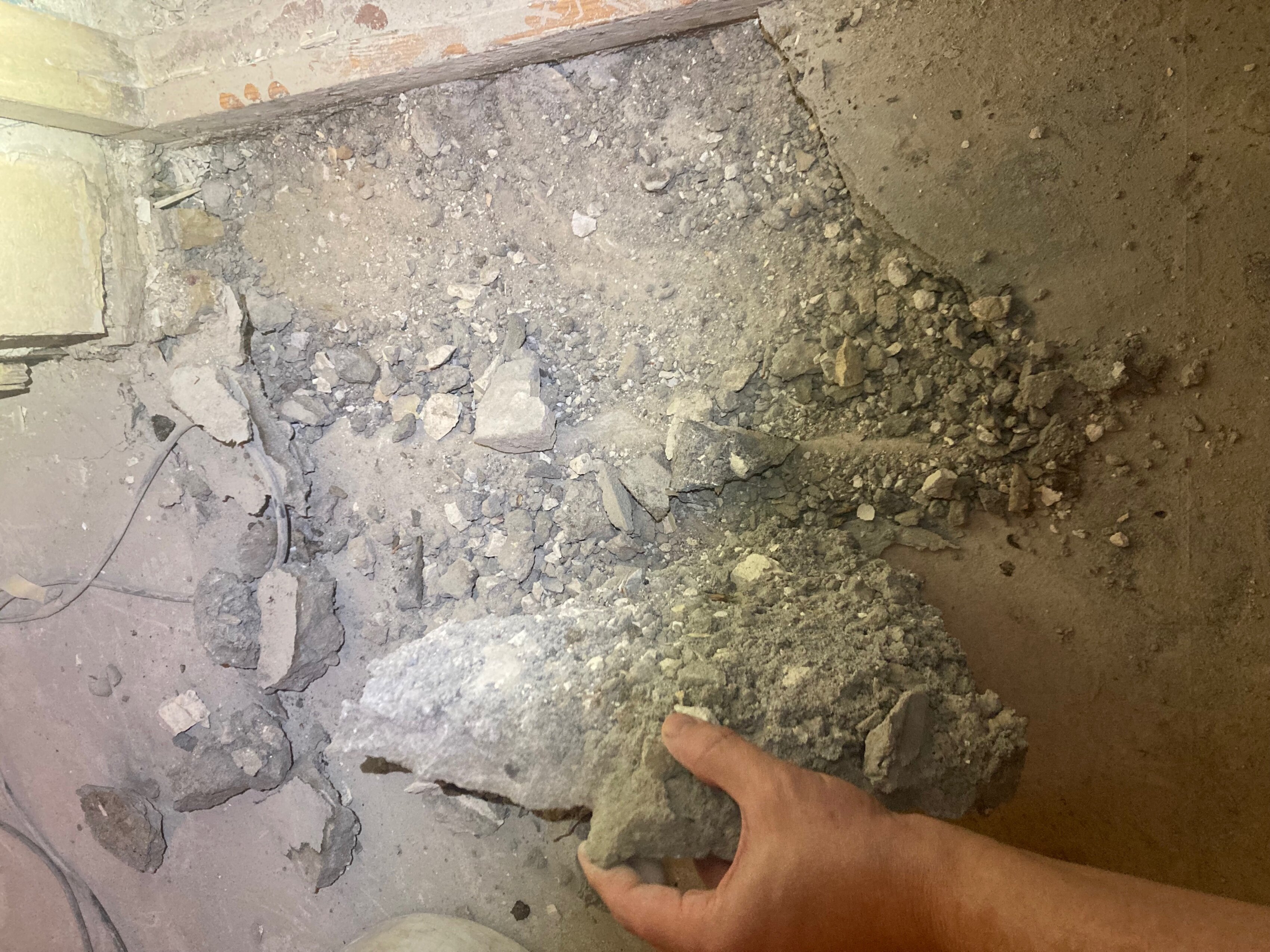

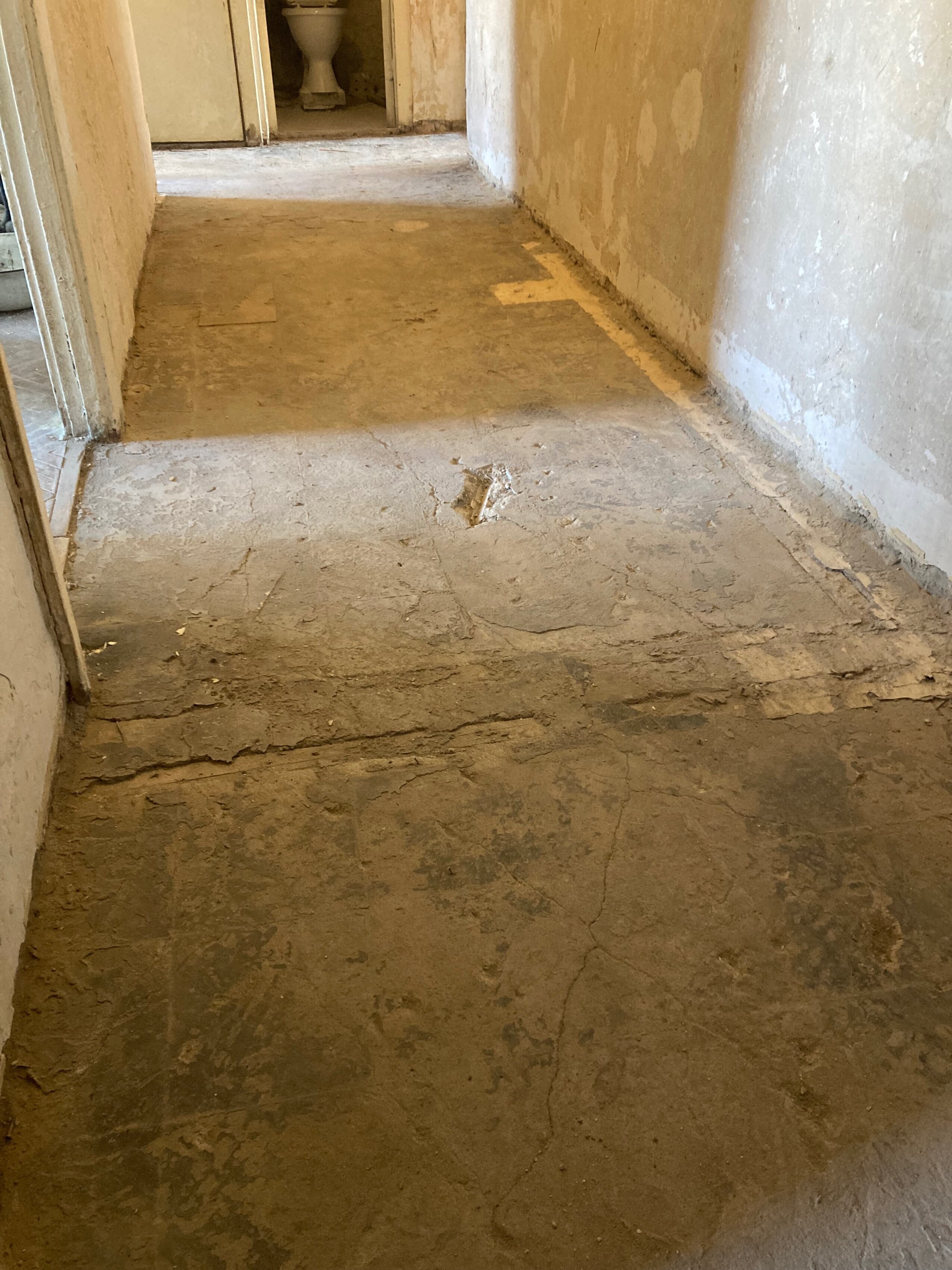

Mystery Опубліковано: 5 листопада 2024 Поділитись Опубліковано: 5 листопада 2024 (змінено) Підкажіть, зняв в київській квартирі 1972 року паркет радянський, а знизу радянська стяжка наче гіпсо-бетон, такого кольору темноватого чи мастика чи не знаю що мазали колись зверху під паркет. Чи треба її шліфувати та чим краще, перед залиттям стяжки чи не чіпати та зверху заливати? п.с. ломом спробував стяжку ковирнути і кусками товстенними відвалилось і не бачу що б панель знизу була, босюсь що б до сусідів дирку не зробити Змінено 5 листопада 2024 користувачем Mystery Посилання на коментар Поділитися на інших сайтах More sharing options...
Propeller Опубліковано: 5 листопада 2024 Поділитись Опубліковано: 5 листопада 2024 2 часа назад, Mystery сказал: Підкажіть, зняв в київській квартирі 1972 року паркет радянський, а знизу радянська стяжка наче гіпсо-бетон, такого кольору темноватого чи мастика чи не знаю що мазали колись зверху під паркет. Чи треба її шліфувати та чим краще, перед залиттям стяжки чи не чіпати та зверху заливати? п.с. ломом спробував стяжку ковирнути і кусками товстенними відвалилось і не бачу що б панель знизу була, босюсь що б до сусідів дирку не зробити Зависит от толщины новой стяжки. Если будет толщиной 40 мм +, то можно без подготовки основания. Единственное , те ямы, что есть заделать ремонтником перед стяжкой. 1 Посилання на коментар Поділитися на інших сайтах More sharing options...

ngstil Опубліковано: 6 листопада 2024 Поділитись Опубліковано: 6 листопада 2024 В 05.11.2024 в 16:32, Mystery сказал: Підкажіть, зняв в київській квартирі 1972 року паркет радянський, а знизу радянська стяжка наче гіпсо-бетон, такого кольору темноватого чи мастика чи не знаю що мазали колись зверху під паркет. Чи треба її шліфувати та чим краще, перед залиттям стяжки чи не чіпати та зверху заливати? п.с. ломом спробував стяжку ковирнути і кусками товстенними відвалилось і не бачу що б панель знизу була, босюсь що б до сусідів дирку не зробити Ну цю гіпсову панель я б розколупавита виніс в сміття. У вас з'явиться 100+ міліметрів стяжки. Як вам писали при стяжці 40+ ніякої особливої підготовки не треба. Хоча я б зауважив про гідроізоляцію, бо можно налити цементу в квартиру нижче. А так, повертайтеся в перші повідомлення теми і якщо зробите правильно то стяжка буде супер. 1 Посилання на коментар Поділитися на інших сайтах More sharing options...
