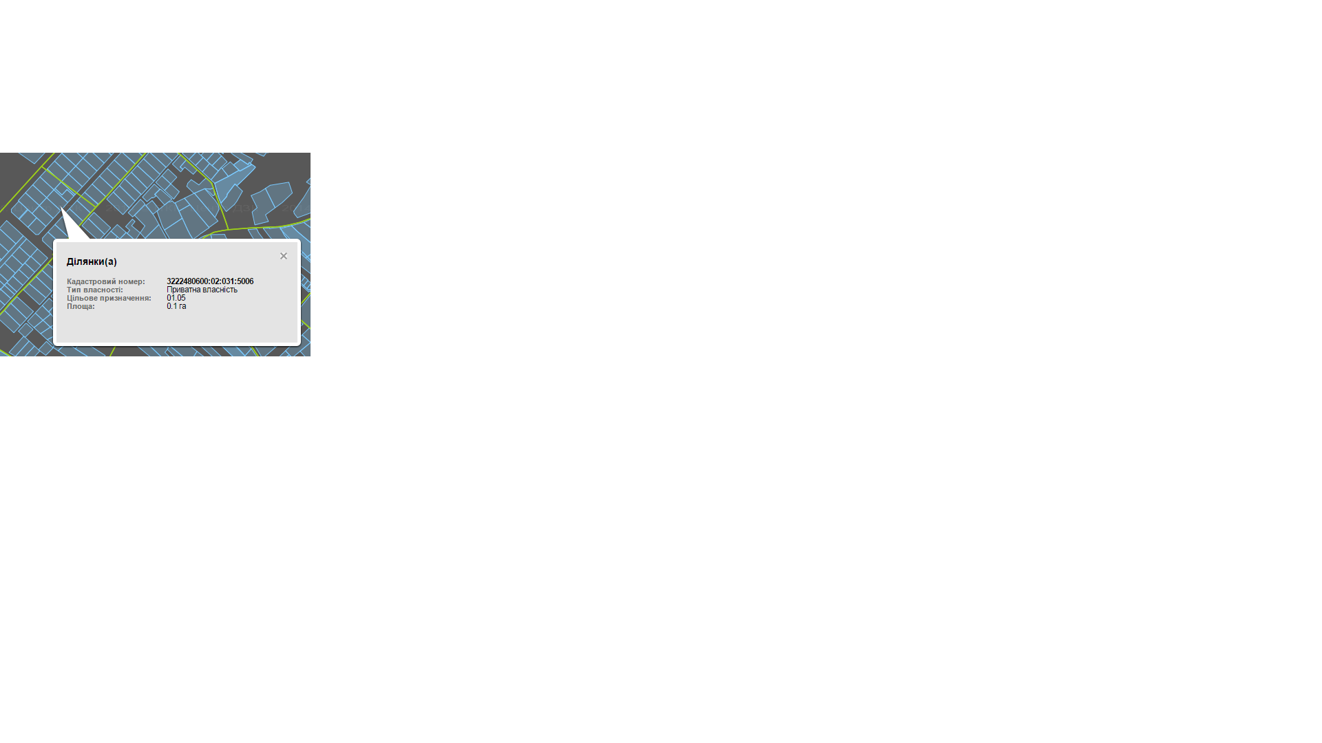

Есть участок с кадастровым №3222480600:02:031:5006.
Есть акт купли-продажи этого участка.
Есть копия акта на право собственности от продавца.
Есть акт о выноске этого участка "в натуру" (с подписями и печатью).
При этом генплана еще нет - "нарезка" достаточно свежая, генплан обещают как обычно "вот-вот".
Вопрос - как правильно получить стройпаспорт ?
Соседи как-то строятся, но я не хочу "как-то" - я хочу по закону.
Заранее спасибо за КОНКРЕТНЫЕ ответы.
ПС: скриншот с www.map.land.gov.ua/kadastrova-karta сойдет за генплан ?
типа такого

А его где брать ? Участок "посреди чистого поля". Одна сторона выходит на "улицу" (дорога, которая когда-то станет улицей), еще с одной стороны строится сосед, еще с двух сторон пока просто луг (или поле, или ... )
На участке нет вообще ничего - даже дерева.
Что значит "детальный" ?

1. Что он собой представляет ? Просто перечитал кучу форумов, а такой термин встретил впервые.
2. 20 человек точно не собрать - если смотрели скриншот из кадастра, то там участки разделяет желтая линия. Точно навскидку не скажу, но там какие-то другие условия.
