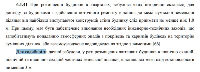

Подал документы в архитектуру, требуют отодвинуть гараж и хозпостройки на 3 метра в глубь от границ участка, мотивируя пунктом ДБН Б.2.2-12:2018
6.1.41 ...Для садибної та дачної забудови, у разі розміщення житлових будинків в північно-східній, північній та північно-західній частинах земельної ділянки, відстань від межі слід встановлювати не менше 3 м. Моих возражений что это для "житлових будинків" слушать не хотят. Что делать?
Подал документы в архитектуру, требуют отодвинуть гараж и хозпостройки на 3 метра в ...
Хотя - стоп, у меня гараж и хозпостройки находятся на востоке... вопрос по идее должен быть снят?

Рисуй как говорят, строй дом, вводи в эксплуатацию, а потом достроишь гараж и хозблок
Та ладно - надо смотреть что выгодней.
Я сдал только дом, так сарай теперь не могу достроить. Они начинают выдумывать всё новые ограничения, под которые я подпадаю.

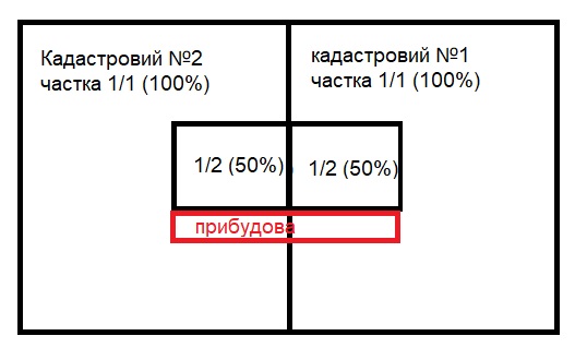

Доброго дня. Така ситуація, може хто стикався.
Є житловий будинок з 2-ма ідеальними частками по 1/2.
Також є документи на земельні ділянки, но 2 різні кадастрові номера і в кожному частка 1/1 (100%).
Все це належить одному власнику.
Частина була давно цього власника, іншу частину викупила у іншого, но не суть.
Є потреба зробити прибудову до цього житлового будинку (згідно схеми)
Питання як отримати буд. паспорт в архітектурі? Земельні ділянки потрібно об'єднати в 1?
