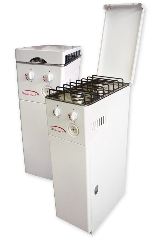

Нигде, например, не видел газовую плиту-котел :) Интересная задумка, только от чего бы уж 4 комфорки не сделать? :D
Не только газ-электро.
ИМХО не практично все это. может как выход из положения при очень, очень маленькой кухне.
какойто маленький суммарный расход газа у них............с учетом что 2 комфорки и котел буудут работать вместе
Ну так а сколько та комфорка тянет? У меня когда котел не работает, при горении комфорки счетчик почти не мотает даже
маленькая потому что, увеличить до 4 конфорок - значит больше корпус, больше металла, значительно больше цена и т.д..
для примера (ссылка устарела)
agroresurs.ua/ru/products/show/1
расходы газа примерно одинаковы для 10 кВт, но в первом еще плита есть, которая минимум еще +0,5 куб/час потребляет.
вот ежели пользоватьси или котлом или только плитой тогда все понятно с паспортным расходом.

Поставил себе прошлой осенью Житомир-3 КС-ГВ-015 СН(двухконтурный) на отапливаемую площадь - 95м2.
СО закрытая, с давлением ~0,8атм, теплый пол + стальные радиаторы.
Если бы сейчас ставил, то брал бы менее мощный - 12кВ хватило б с головой, думаю и расход газа был бы поменьше.
Контур ГВС - лишний, не справляется с нагревом проточной воды, потому что котел всегда стоит на минимуме - 38-42гр. теплоносителя в системе.
Из достоинств, ну что сказать - поставил и забыл, простой как валенок, в любую погоду... :)
