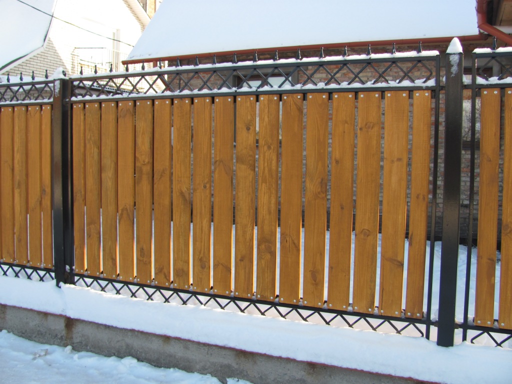

Итак, прошло 2 зимы и одно лето в жизни моего забора. Из приятных новостей: покрытие Тиккурила Пиньяколор (1 слой грунта и 2 слоя самой пропитки) цвет не меняет. По крайней мере, я этого не замечаю.

Осенью менял саморезы, там где ольха крепится к деревянным брускам. Были толщиной 3.5 мм (и их порвало процентов 30-40). Заменил на саморезы толщиной 5 мм (длина 50 мм).
Прошла зима, а их все равно рвет. Рвет не в таком количестве, но такие случаи встречаются. Ольха очень игривая. Выворачивает ее наизнанку.. Что посоветуете? Менять на саморезы 6 мм толщиной? Саморезы польские, хорошие, не эпицентровская туфта.
Вторая задача была правильно прикрепить доски к металлическим воротам и калитке (там порвало процентов 60-70 саморезов). Для этого сверлил сверлом 3.5 дырку, а затем вкручивал специальные саморезы по металлу.
Итог: некоторые просто порвало.
А некоторые не порвало, а просто дерево вытянуло из отверстия:
Я в недоумении. Что здесь не так? Не правильно подобран диаметр сверла? Почему саморез выскакивает из отверстия?
Почему в некоторых местах его рвет (хотя толщина у него вроде 4.8)?
Как вариант решения проблемы с крепежом - берем дрель - сверлим сквозные отверстия и собираем все на мебельные болты - которые с круглыми шапками без прорезей и с усами под шляпкой для фиксации в древесине, чтобы не прокручивались, а изнутри на гайки все, и не забываем шайбы подкласть.
если слабый саморез, то может частично слизываться его резьба.
Но, судя по фото, с резьбой все ок. Может отверстие слишком большое- слабо хватает.
Я свои ворота крутил на 6-ку (желтые). Брал в Леруа на развес. вблизи не смотрел, но вроде все на месте (одна зима прошла). сосна 30мм.
Сам забор на черных по металлу (взял вполцены по случаю) 4.6х75 вроде. все стоят. Не верится мне, что может их порвать. поглядим.

думаю, может взять саморезы по металлу толщиной 5.5?
Мне кажется дело не в крепеже..... а в древесине...сильно впитывает/теряет влагу. В результате приличные силы кручения и результат на фото.
Совет про мебельные болты имеет смысл, но при условии что широкая "шляпа" у болта, а это размер М10. Да и шайбу под гайку надо тогда наружним диаметром 24мм.....тут уже эстетика не очень...
По металлу - черные. На твоем заборе потекут. Жалко будет картинку.
Как я уже писал. В Леруа на развес набрал желтых. 6мм. они там разной длинны есть (у меня вообще коротыши - 40мм). не верю. что их может оторвать.
Как по мне - то надо тянуть грубой силой. Если надо - то три шурупа в ряд.
+ думаю. что проблема всеже в шурупах.
Пример:
прикрути доску свою к какомунить брусу шурупом 5-й или 6-й. И попробуй ее (доску) гвоздодером вырвать. Шуруп пройдет насквозь головкой через дерево, но не лопнет. не может деревянная доска столько силы иметь - чтоб "здоровый" шуруп рвануть. Другое дело мороз... в -40 я видел как топоры пополам ломаются.

Юр, рвать будет любые
не будет дерево на металле хорошо стоять
сквозные отверстия + гайка и шайба с двух сторон
абзац как трудозатратно, но хоть не будешь возвращаться к вопросы
