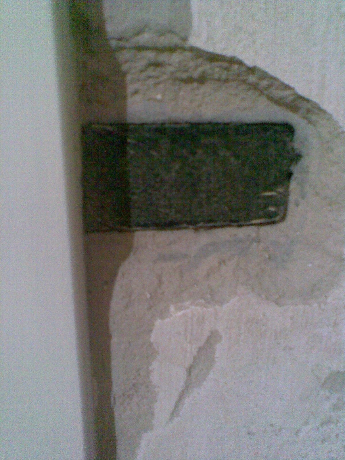

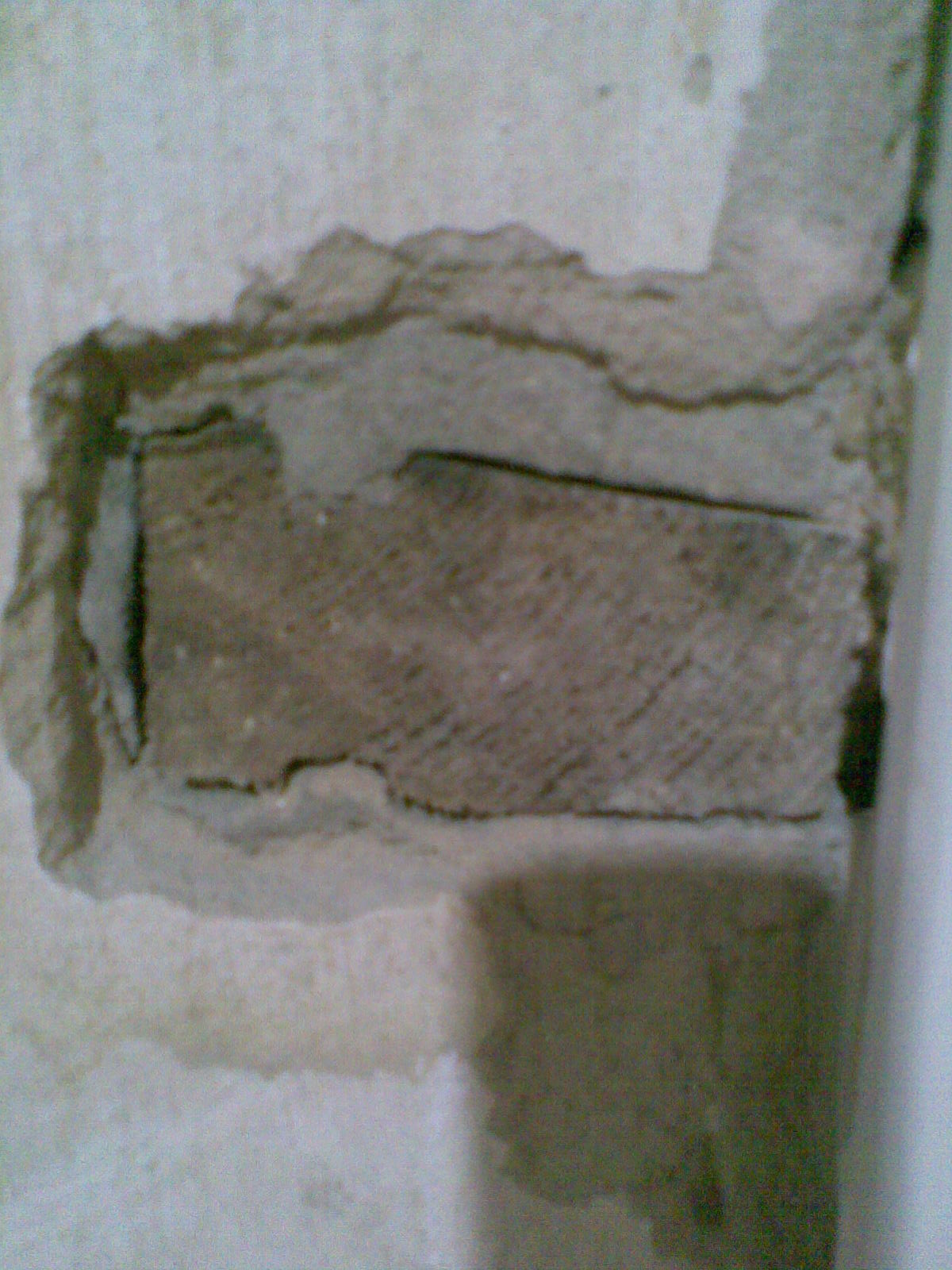

Как заштукатурить Ротбандом деревянные закладные возле межкомнатных дверей? Деревяшки небольшие, но как-то стремно, не отвалиться ли гипса от них, даже если и сеткой перекрыть

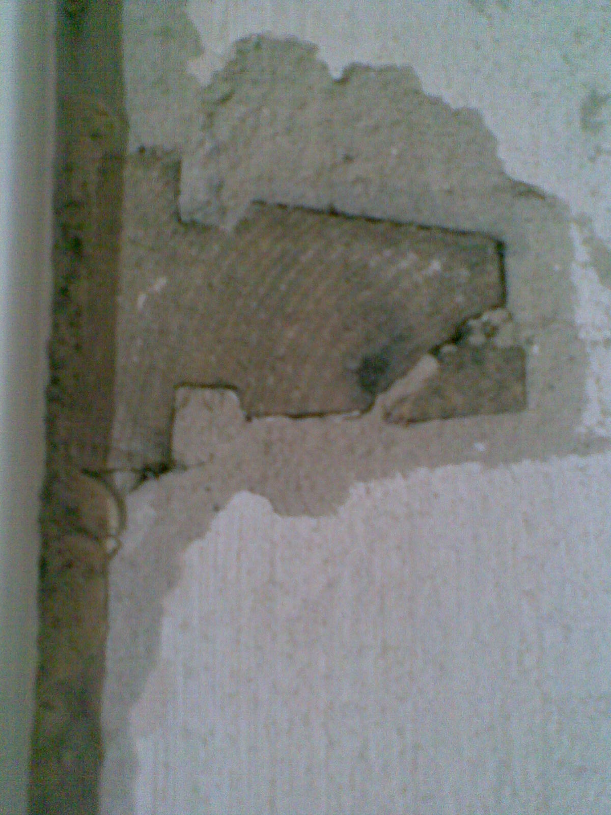

Две деревяшки утоплены примерно на 1,5 см - полоска ГКЛ влезет
А вот одна почти заподлицо
Слой гипсовой штукатурки по существующей небольшой, до 5 мм
Та у Вас вообще фигня вопрос,торцы!Самое простое это сбить хотя бы по 5 см в стороны штукатурку и наклеить кусочки ГК.Картон вообще не должен касается дерева.Там где выходит тонкий слой просто удалите 1 см торца бруса.Берёте перьевое сверло и высверливаете этот см,остаток дерева убираете стамеской.
При финишной шпаклёвки не забудьте дополнительно проармировать стык картона и штукатурки сеткой или стеклохолстом.

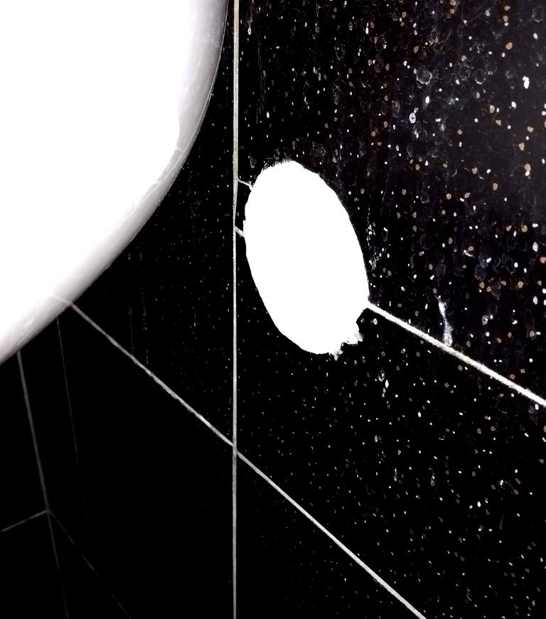

как один из вариантов легкая акриловая шпатлевка.
хоть и шпатлевки, но заполняют пустоты до 5 см глубиной за раз.
не дают усадку.
эластичней минерального штукатурного окружения, поэтому дружелюбная.
на фото замазанная дырка от демонтированной розетки.
подрозетник не вынимал.
неровные края - сколы на плитке.
шпатлевка нулевая, поэтому заглаживает минимальные выбоинки.

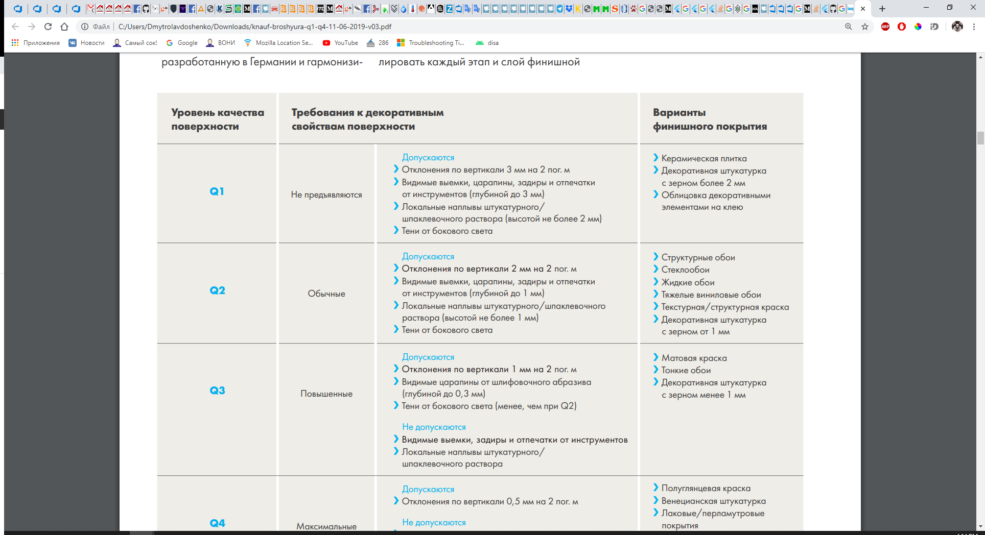

всё зависит от поставленной цели.
если нужна стека ку1-ку3 то вот они царапины и потертости и вот они нормативы о них
