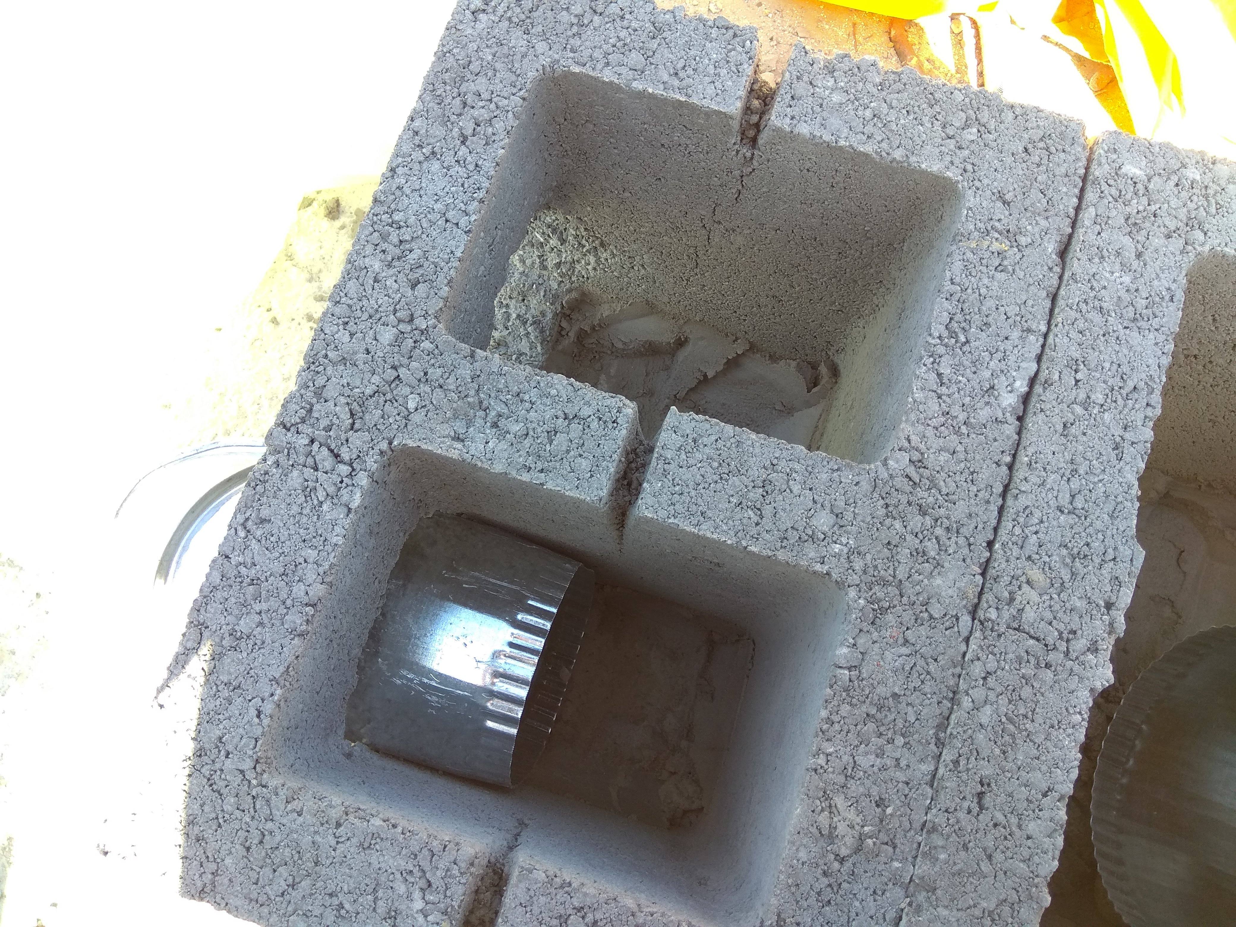

А почему нельзя обматать ватой те трубы, что идут по чердаку? И какой примерно объем конденсата, скажем, в наиболее холодные сутки?
Обмотал, даже специальной пеной утеплил. Мало, не помогло пока. Буду еще наматывать.
Вопрос не в кол-ве. Даже если по 20 грамм в сутки - все равно на стену выходит. Портит обои на втором этаже.
просто для себя хотел оценить объем. Себе делаю так:
Труба входит сбоку в вентканал. Внизу получается приямок для конденсата, но там объем, скажем, до 0.5 литра. планирую, что при выпадении конденсата он будет убираться вытягиваемым воздухом. Поэтому если 20 гр/сутки, то для меня не проблема. А если литр в сутки - то повод задуматься (но у меня и стенки вентканала могут впитывать влагу).

Да, такое надо было и мне делать. Объем оценивать смысла мало по моей ситуации - все зависит от того, как вы будете топить и проветривать.
...В профильном разделе рекомендовали в новом/следущем доме предусмаривать сброс в канализацию. ...
Совместить вентиляцию с канализацией? Оригинально... Обычно стараются даже выводы вентиляции на кровле подальше от фановой отодвинуть...
По теме - не имеет значения материал вентиляционных труб. Если на чердаке есть условия для образования конденсата, то он будет. У меня на чердаке воздуховоды сделаны из гибких утеплённых труб. Конденсата нет. У коллеги Рома конденсата было много. Он заказал проект или расчёт - какой слой утеплителя сверху труб позволит гарантированно не иметь таких траблов в дальнейшем. Не помню точно, но цифра точно более 50мм...

Насколько помню, по нормам на вентиляцию - теплосопротивление слоя утеплителя на воздуховоде должно быть не меньше,чем по норме для наружных стен, то есть на текущий момент это R=3.3. То есть для минваты это примерно 120 мм.

В мене так було. Я в квартирі робив витяжку коли ставив котел. Була там така вимога газовщиків. З цегли не було як зробити. Квартира вже існуюча і перекриття з дерева. На горищі все в ваті, вище також висота метрів 4, без пологих ділянок. Але все одно частина оголовка холодна, на ній випадає конденсат і стікає вниз. Вирішив шляхом створення ємності в яку за зиму стікає конденсат, а потім висихає. Але там була стіна з ГК. Тому міг таке зробити. Обєм десь на пів літра. На всю зиму вистачало. Але без нього пару клаплин стікало з витяжки і залишався слід. Там багато не треба.

Може просто передбачити відвід конденсату і все буде добре? В автомобілях з кондиціонером є спеціальна трубка для конденсату відкрита на землю, коли кондиціонер працює з неї капає вода. Погодьтесь, ніхто ж не подумає робити канали з кераміки в машині, правда? Між іншим, в каналах з цегли також повинна бути пустота нижче вент отвору в стіні, щоб цей самий конденсат там міг збиратись а потім випаровуватись, без такої пустоти буде така ж проблема як і з пластиковими каналами.

В вентиляции ручьем вода не течет, объемы конденсата незначительные. И весь этот объем спокойно примет кирпич.
Попробуйте смочить кирпичную стену пульверизатором: очень долго придется брызгать на него воду. Поэтому в таком случае никаких приемных емкостей делать не нужно

Хорошо, тогда в чем сложность сделать небольшое продолжение трубы вниз, с целью сбора конденсата и его последующим испарением?

Они что на стенках будут, что в углублении. Мне кажется что универсальное решение - рекуператор на чердаке и трубы через него, но ценник там будет ого-го.
В рекуператорах везде предусмотрен отвод конденсата, он там неизбежен.

Извините за оффтоп. Вдоль и поперёк изучил эту тему. Но проблему конденсата решает утеплённая асбестоцементная труба. Когда он есть, она впитывает его, когда нет - испаряет. Хотя у себя установил сендвич оцинковку. Этой зимой проблем не было.
