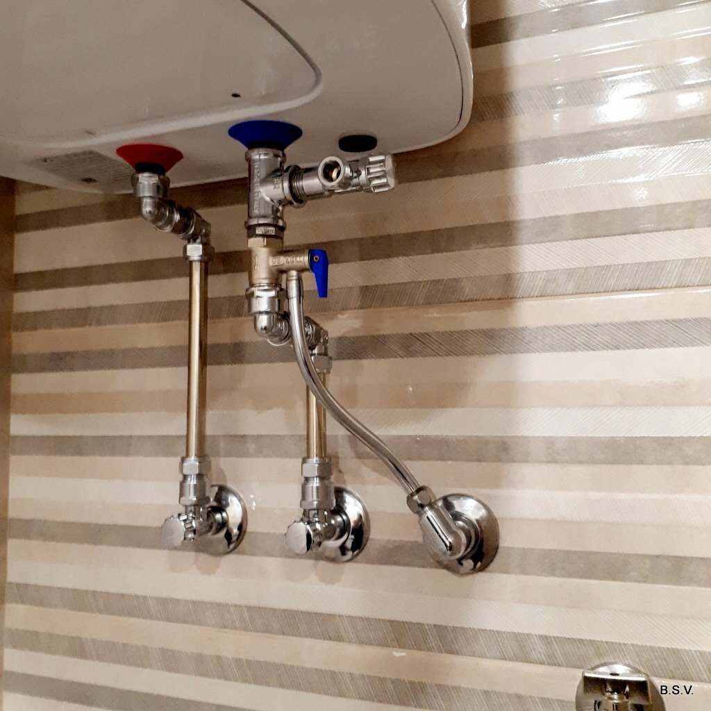

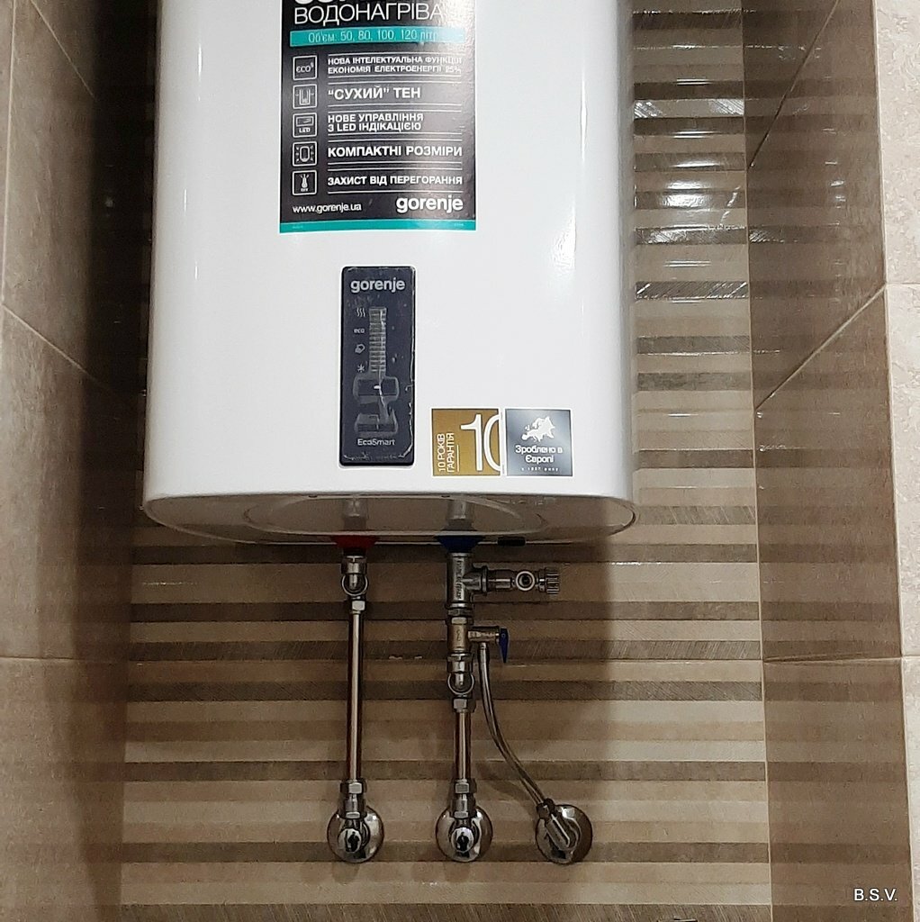

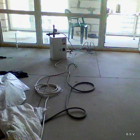

B.S.V. Опубліковано: 19 травня 2023 Автор Поділитись Опубліковано: 19 травня 2023 Підключаємо бойлер. Ніяких шлангів. 15 хромована мідь, наше все. 9 1 Посилання на коментар Поділитися на інших сайтах More sharing options...

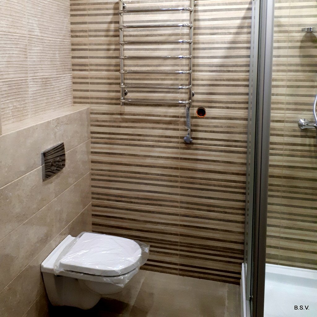

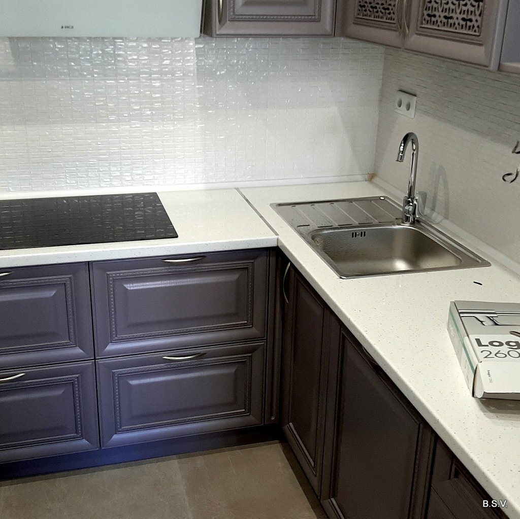

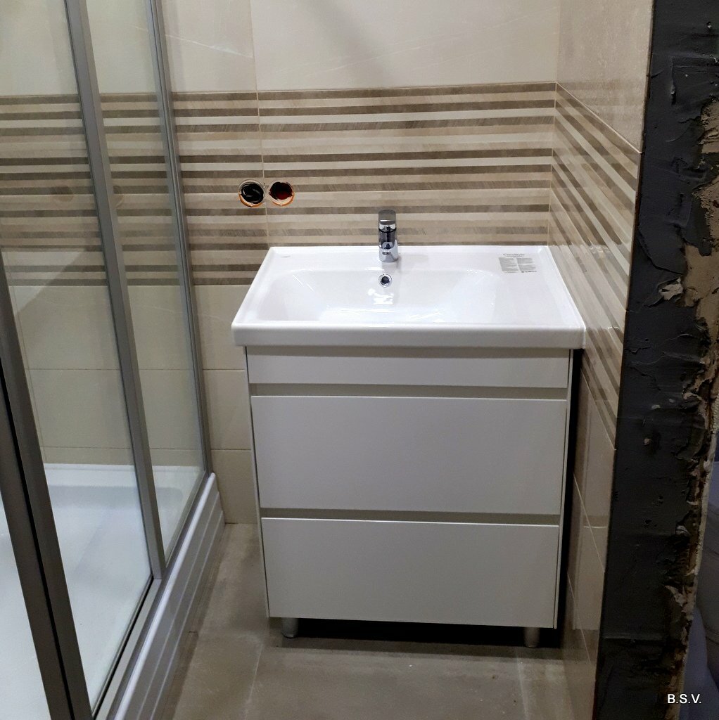

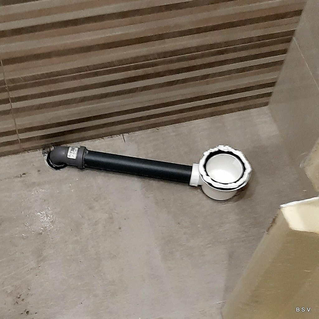

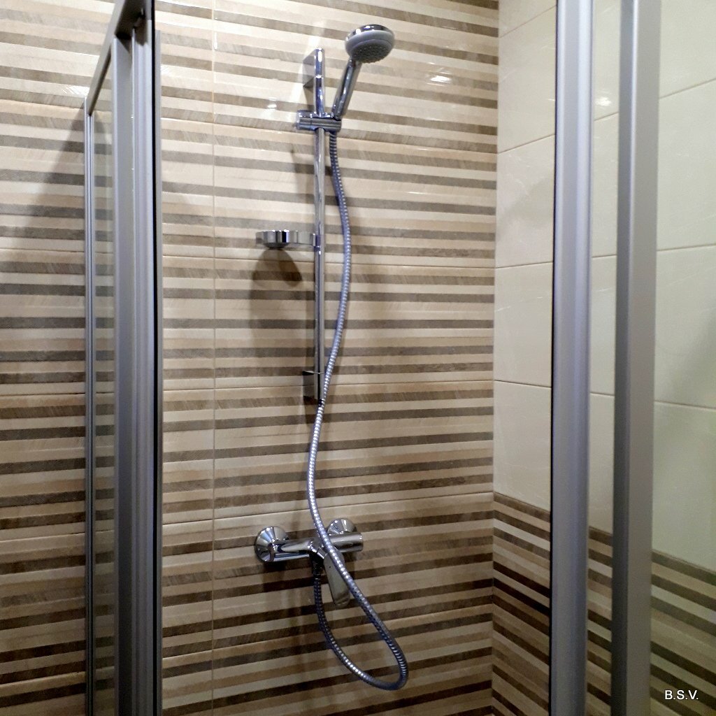

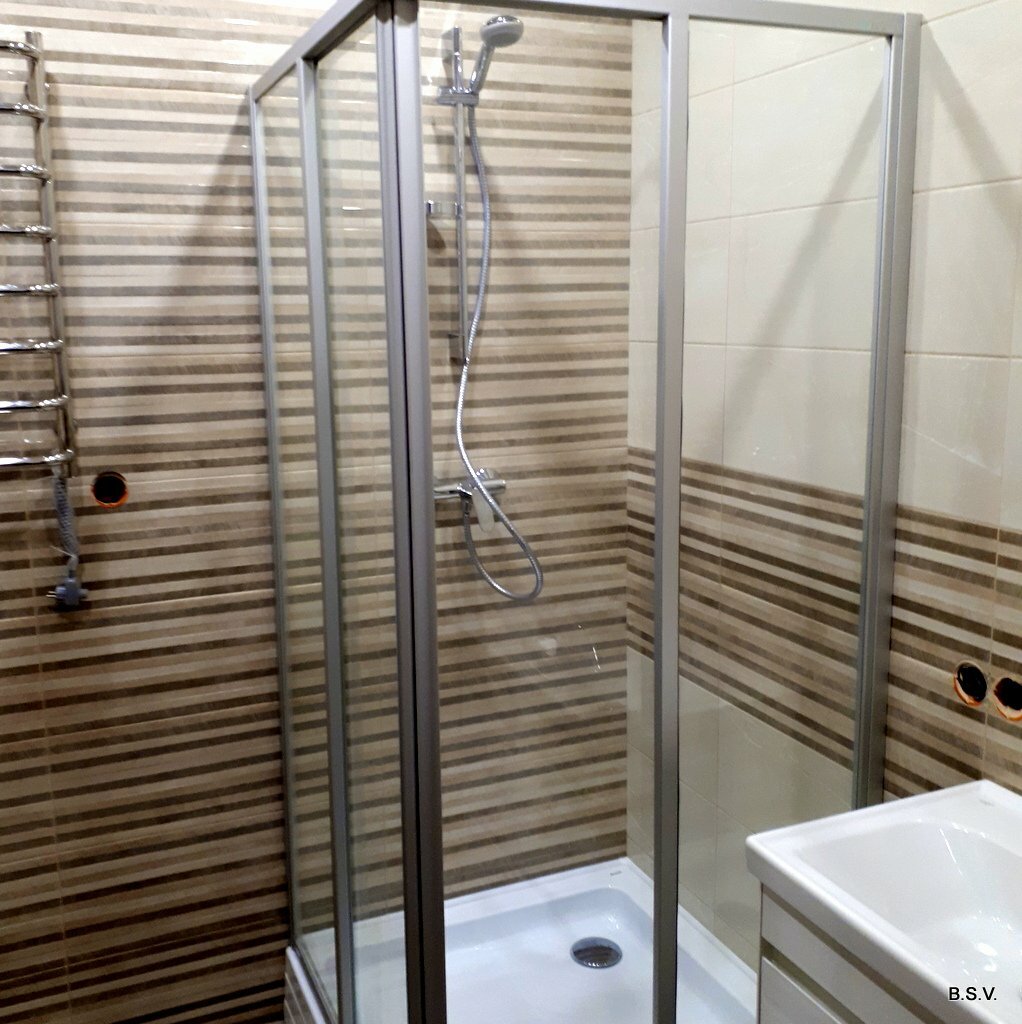

B.S.V. Опубліковано: 9 червня 2023 Автор Поділитись Опубліковано: 9 червня 2023 Доброго вечора хунта! Простенька установка сантехніки в однушці. Гофра- зло, але набагато меньше, чим свинособакитриколор. Тому все, включаючи душові кабіни і окремо стоячі ванни, підключаємо на жорстку підводку. Ну а мийки, з трубою для економії місця і біленькими трубами. Всім добра! Все буде Україна! 11 1 Посилання на коментар Поділитися на інших сайтах More sharing options...
sly Опубліковано: 9 червня 2023 Поділитись Опубліковано: 9 червня 2023 2 часа назад, B.S.V. сказал: а мебельщик - редкостный рукожоп... 4 1 Посилання на коментар Поділитися на інших сайтах More sharing options...

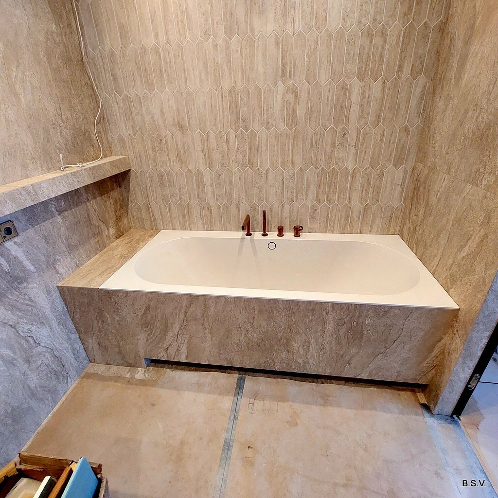

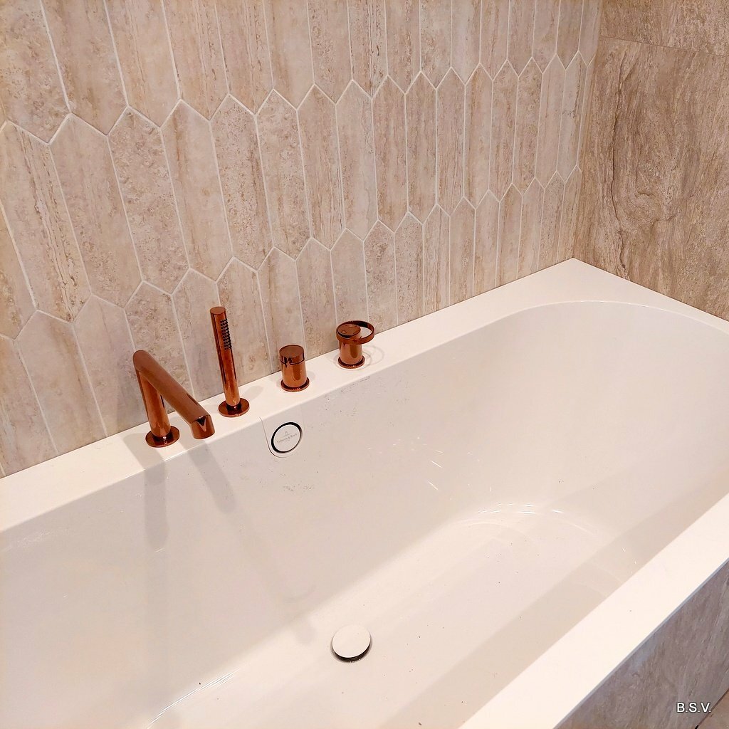

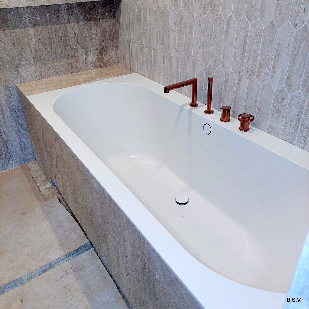

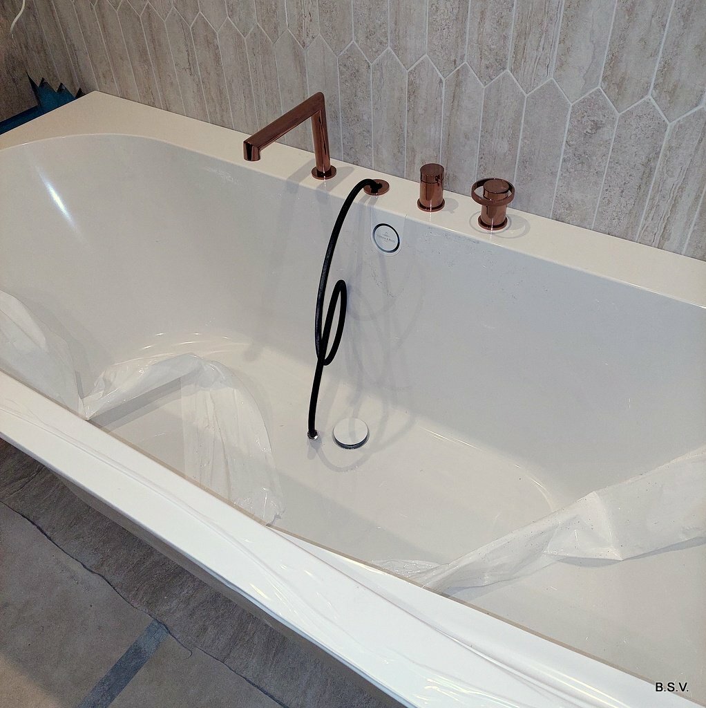

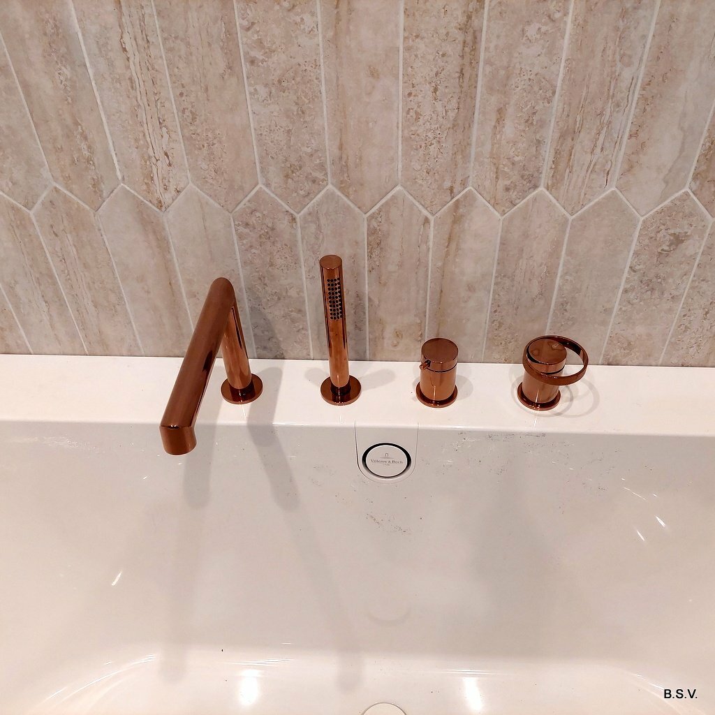

B.S.V. Опубліковано: 25 червня 2023 Автор Поділитись Опубліковано: 25 червня 2023 Доброго вечора, ми з України! Ставимо ванну Villeroy&boch Oberon 2.0 з вбудованим змішувачем Gessi. Все буде Україна! 9 Посилання на коментар Поділитися на інших сайтах More sharing options...

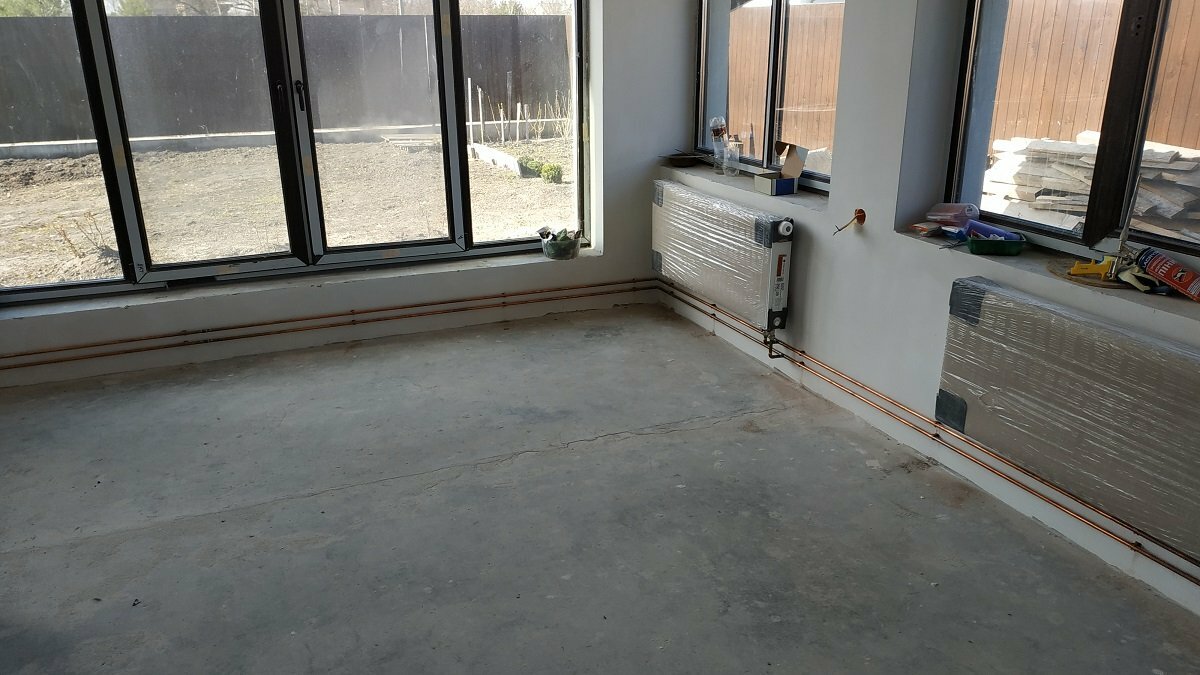

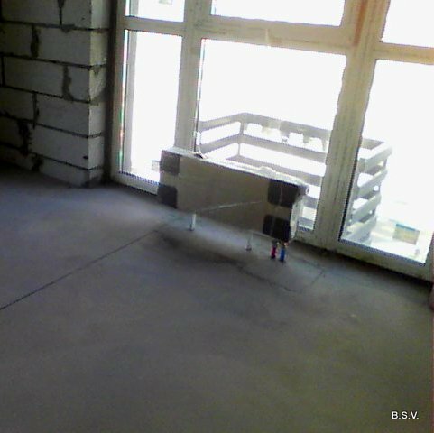

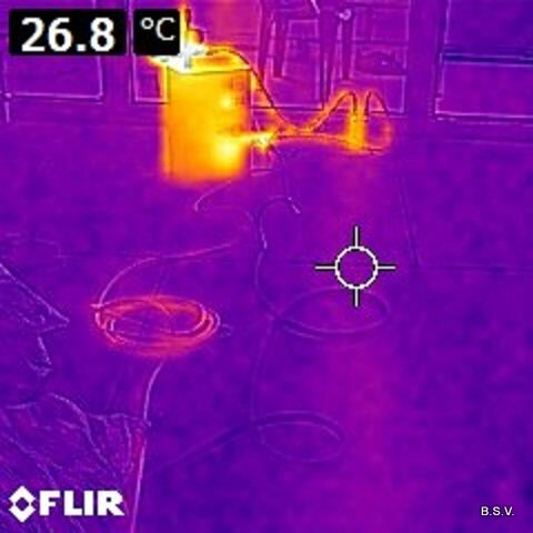

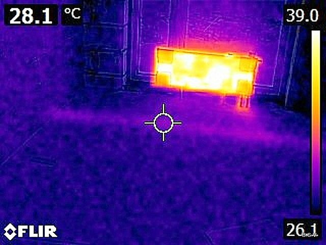

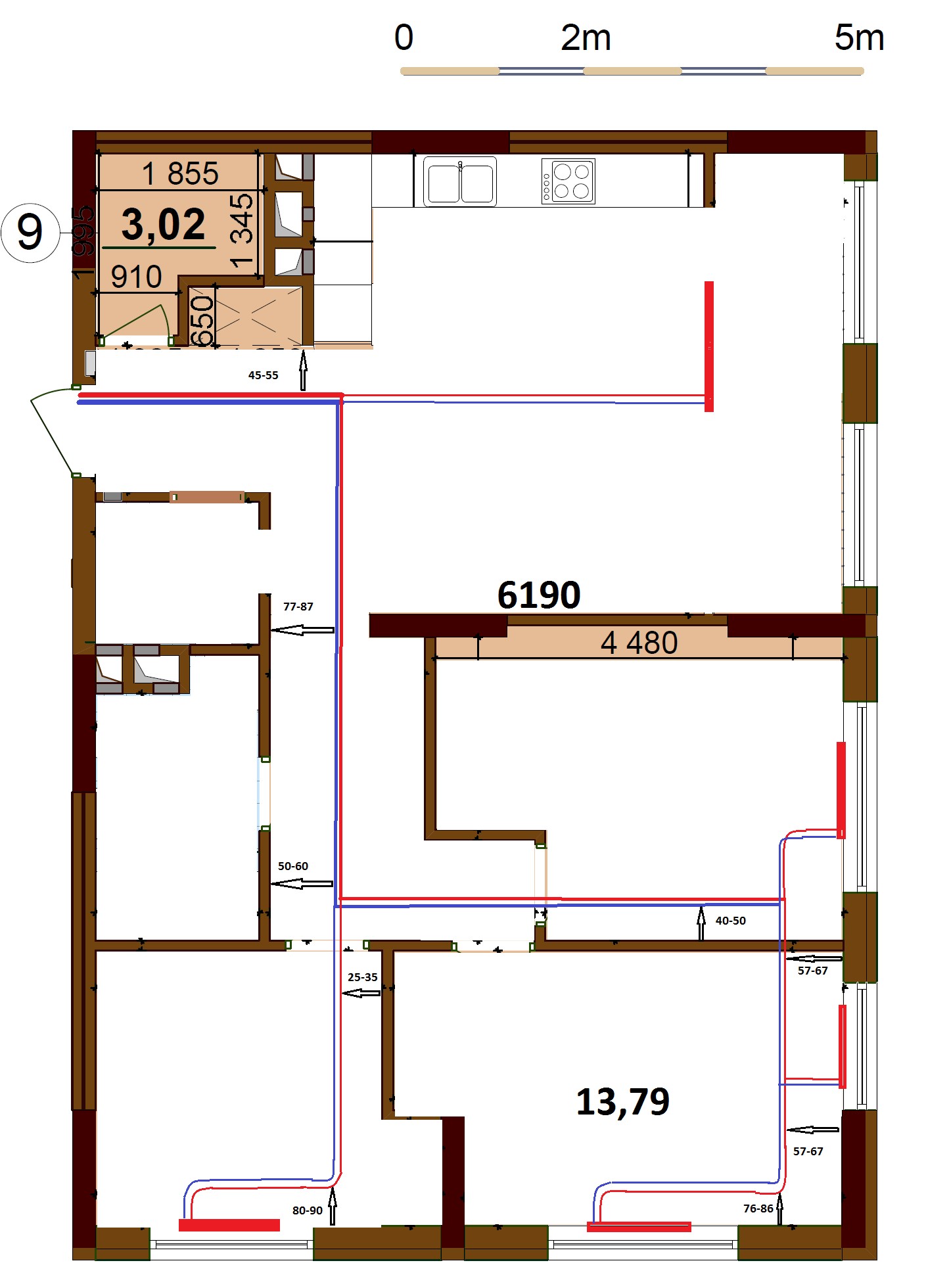

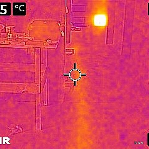

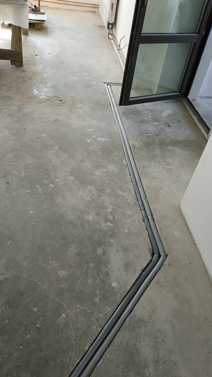

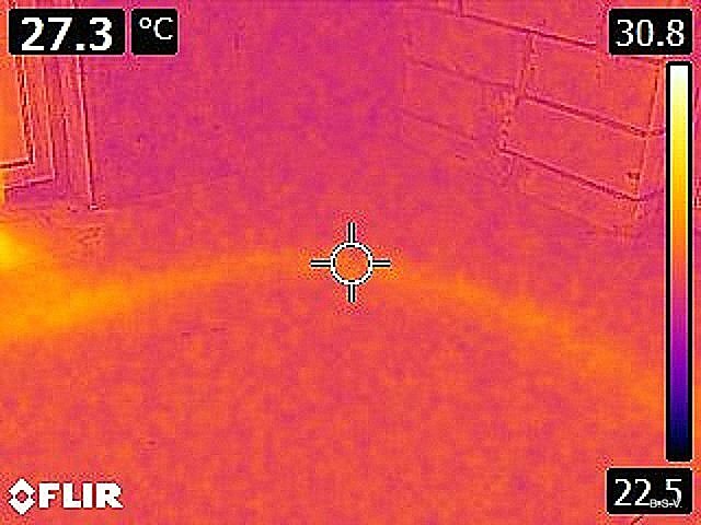

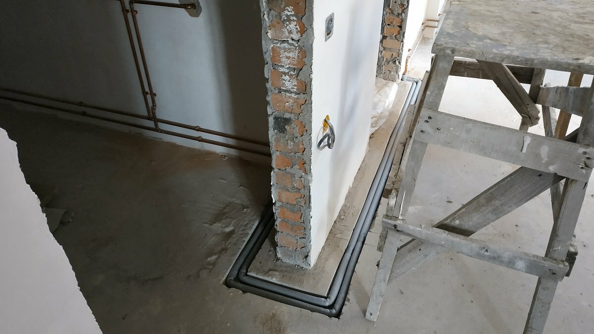

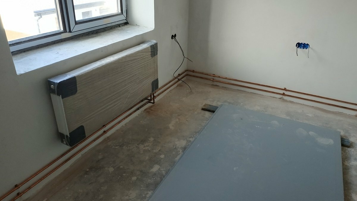

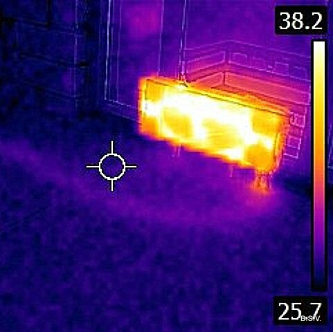

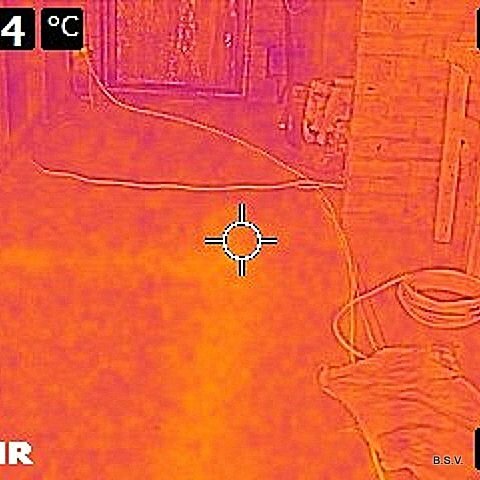

B.S.V. Опубліковано: 27 червня 2023 Автор Поділитись Опубліковано: 27 червня 2023 Як в квартирі, влітку, знайти де проходять траси опалення? Немає проблем. У нас з собою було... Влітку, правда це займає більше часу і якість фото не та) 6 Посилання на коментар Поділитися на інших сайтах More sharing options...

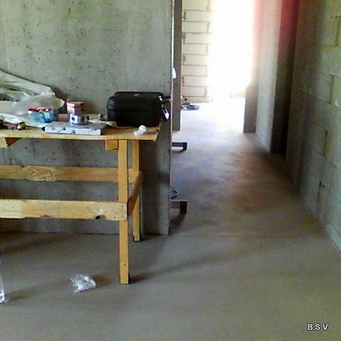

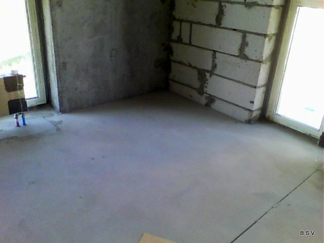

Игорь&Ира Опубліковано: 27 червня 2023 Поділитись Опубліковано: 27 червня 2023 Доброї ночі! А чи немає у Вас часом фоток відкритої (над плінтусом) розводки мідних труб опалення до стальних радіаторів? Посилання на коментар Поділитися на інших сайтах More sharing options...
Сергей 31 Опубліковано: 28 червня 2023 Поділитись Опубліковано: 28 червня 2023 ........... 3 1 Посилання на коментар Поділитися на інших сайтах More sharing options...
Игорь&Ира Опубліковано: 28 червня 2023 Поділитись Опубліковано: 28 червня 2023 4 години тому, Сергей 31 сказав: ........... Спасибо. Именно то, что надо. 👍 Посилання на коментар Поділитися на інших сайтах More sharing options...

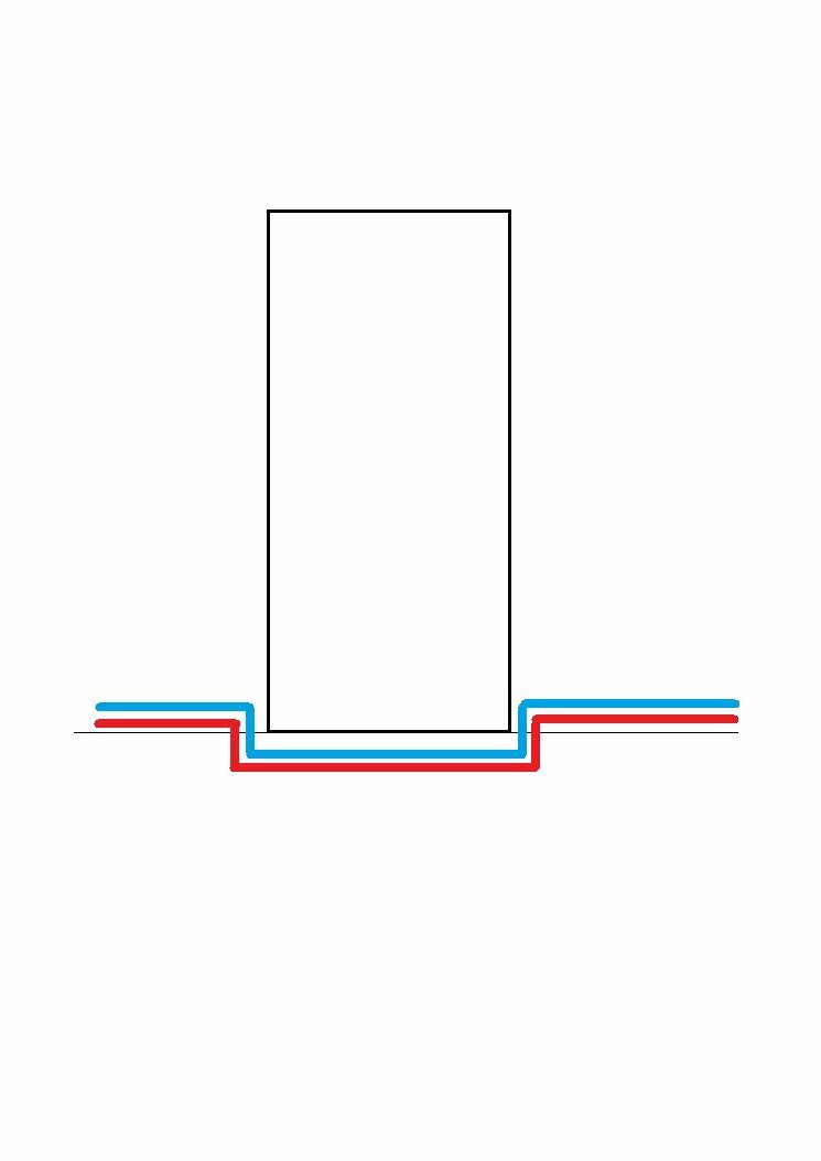

Игорь&Ира Опубліковано: 28 червня 2023 Поділитись Опубліковано: 28 червня 2023 7 годин тому, Сергей 31 сказав: ........... А так можно, чтобы трубы в обход проёма проложить одну над другой? У меня под цементной стяжкой керамзита 12-15 см по панелям. Посилання на коментар Поділитися на інших сайтах More sharing options...

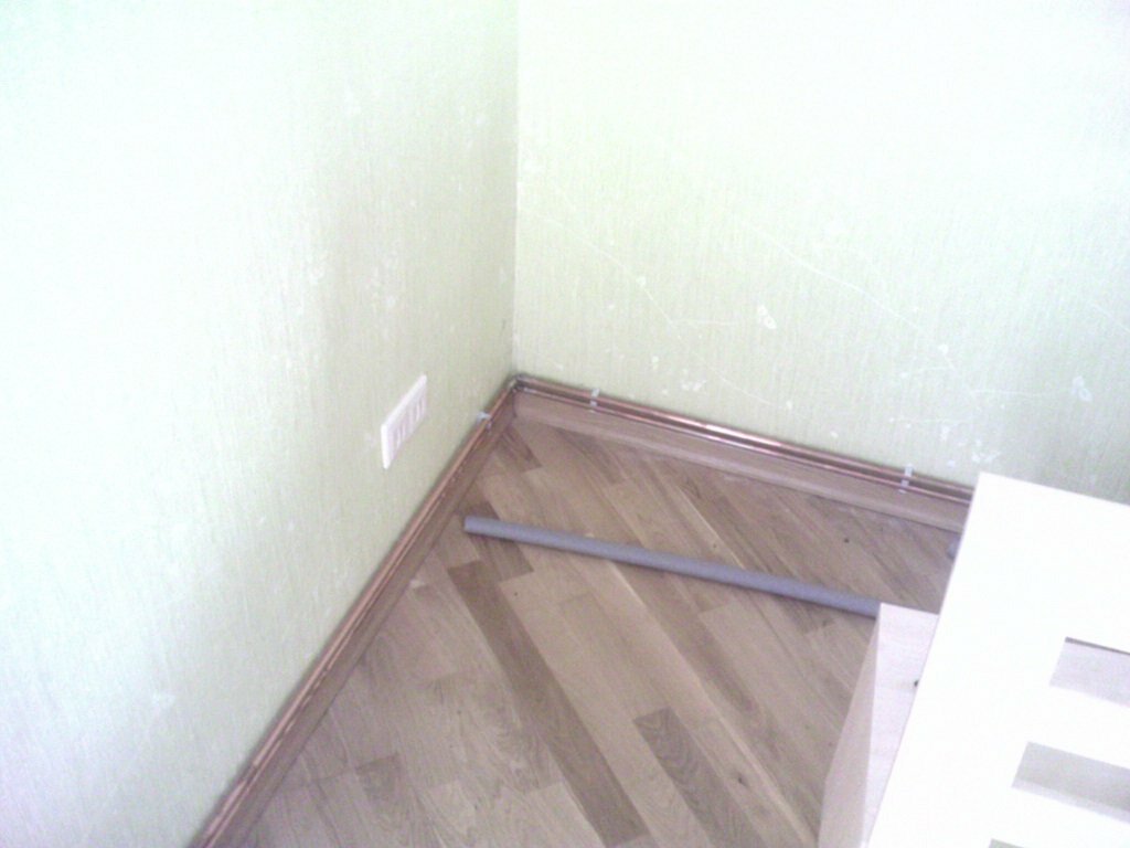

Игорь&Ира Опубліковано: 28 червня 2023 Поділитись Опубліковано: 28 червня 2023 7 годин тому, Сергей 31 сказав: ........... А варианты спрятать трубы в жирный плинтус или пустить в цветном электротехническом пластиковом коробе вместо плинтуса не рассматриваются? Посилання на коментар Поділитися на інших сайтах More sharing options...
Сергей 31 Опубліковано: 28 червня 2023 Поділитись Опубліковано: 28 червня 2023 2 часа назад, Игорь&Ира сказал: А так можно, чтобы трубы в обход проёма проложить одну над другой? У меня под цементной стяжкой керамзита 12-15 см по панелям. Можно, если получится. 2 часа назад, Игорь&Ира сказал: А варианты спрятать трубы в жирный плинтус или пустить в цветном электротехническом пластиковом коробе вместо плинтуса не рассматриваются? Такого опыта у меня нет. Пробуйте и покажите нам. 1 Посилання на коментар Поділитися на інших сайтах More sharing options...
Игорь&Ира Опубліковано: 29 червня 2023 Поділитись Опубліковано: 29 червня 2023 19 годин тому, Сергей 31 сказав: Пробуйте и покажите нам. Вынужденная мера: в доме будут маленькие дети, а в трубе до +75 С. Посилання на коментар Поділитися на інших сайтах More sharing options...
volomoto Опубліковано: 29 червня 2023 Поділитись Опубліковано: 29 червня 2023 11 хвилин тому, Игорь&Ира сказав: Вынужденная мера: в доме будут маленькие дети, а в трубе до +75 С. Якщо в трубі буде +75, то і радіатор буде такої ж температури — ви його також під плінтус сховаєте? 1 1 Посилання на коментар Поділитися на інших сайтах More sharing options...
Игорь&Ира Опубліковано: 29 червня 2023 Поділитись Опубліковано: 29 червня 2023 24 хвилини тому, volomoto сказав: Якщо в трубі буде +75, то і радіатор буде такої ж температури — ви його також під плінтус сховаєте? Не подумав. Дякую. Тоді останній аргумент, аби закрити тему: можливе пошкодження дітьми; радіатор в цьому плані майже вандалостійкий. Посилання на коментар Поділитися на інших сайтах More sharing options...

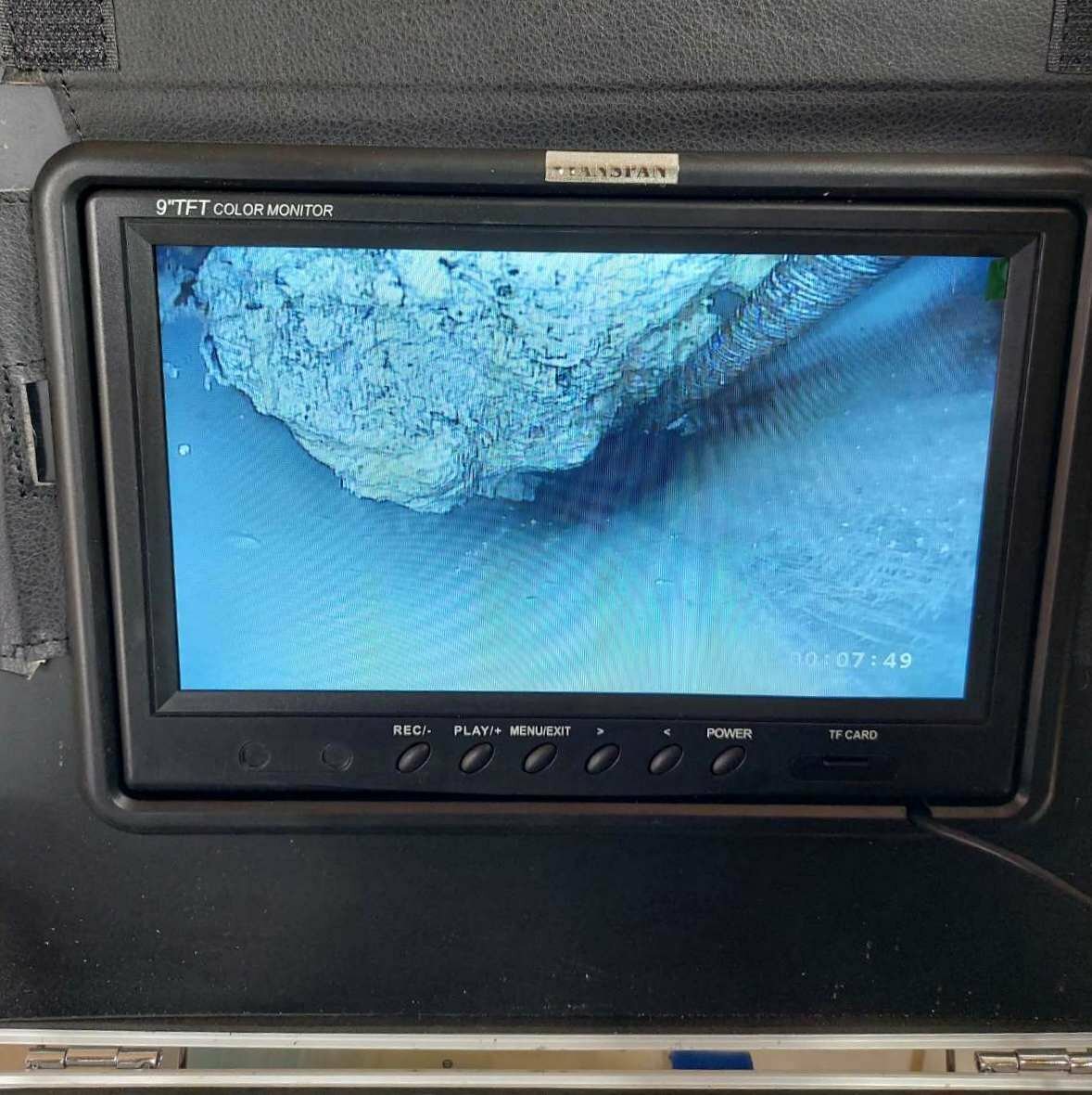

B.S.V. Опубліковано: 30 червня 2023 Автор Поділитись Опубліковано: 30 червня 2023 Сталактит жиру в 110 лежаку 110 каналізаціі мийки кухні. Сам кусок жира.AVI Миємо каналію.AVI 2 1 Посилання на коментар Поділитися на інших сайтах More sharing options...
Vikctor Опубліковано: 30 червня 2023 Поділитись Опубліковано: 30 червня 2023 І що реально перекрив 110-ку? Посилання на коментар Поділитися на інших сайтах More sharing options...
B.S.V. Опубліковано: 1 липня 2023 Автор Поділитись Опубліковано: 1 липня 2023 (змінено) 8 часов назад, Vikctor сказал: І що реально перекрив 110-ку? Так. Це в мене другий випадок, за останніх два місяці.Одному будинку 17 років, цьому 11. Думаю, що механізм був однаковий. В обох будинках забивався отвір перелива з прийомного септика в дренаж. Вода підіймалася жир плавав і прилипав до стінок. Як не було використання, люди виїжджали,висихав і перетворювався в камінь. Потім за нього чіплялося і наростало ще більше. В старшому будинку вдалося повністю вирішити проблему. В цьому, із-за того, що кусок був в верхній частині вдалося спочатку пробити прохід, потім його розширити до умовного діаметра 50-60 мм. Для повного проходу треба спеціальна техніка, якої в мене немає. На жаль не робив фото з камери стану труб до промивки. Це жах. Рекомендуйте замовникам, хоча б раз в неділю, зливати з мийки повну чашу окропу. Змінено 1 липня 2023 користувачем B.S.V. 6 1 Посилання на коментар Поділитися на інших сайтах More sharing options...
delic Опубліковано: 1 липня 2023 Поділитись Опубліковано: 1 липня 2023 1 годину тому, B.S.V. сказав: Рекомендуйте замовникам, хоча б раз в неділю, зливати з мийки повну чашу окропу. ? І як це допоможе? Виробники мийок до речі забороняють зливати окроп в мийку. До того ж виходить з ладу сіфон. Можливо не всі, але не всі вони належної якості... Посилання на коментар Поділитися на інших сайтах More sharing options...
murava Опубліковано: 1 липня 2023 Поділитись Опубліковано: 1 липня 2023 1 час назад, B.S.V. сказал: . Рекомендуйте замовникам, хоча б раз в неділю, зливати з мийки повну чашу окропу. Продавцы моек из штучного камня двумя руками за такие манипуляции пациентами. Ибо новые мойки сами себя не продадут 2 Посилання на коментар Поділитися на інших сайтах More sharing options...
normal Опубліковано: 1 липня 2023 Поділитись Опубліковано: 1 липня 2023 А як же воду з макарон зливать? "Гранитный композит моек FabianoSteel на 80% состоит из измельченного кварцевого песка и на 20% из нейтральных полимерных смол. Гранитные мойки FabianoSteel обладают высокой стойкостью к нагреванию и резкому перепаду температур (от -40С до + 180С). Благодаря амплитуде в 220 градусов мойка легко справляется со всеми температурными перепадами, которые могут возникнуть на кухне" Посилання на коментар Поділитися на інших сайтах More sharing options...
delic Опубліковано: 1 липня 2023 Поділитись Опубліковано: 1 липня 2023 45 хвилин тому, normal сказав: А як же воду з макарон зливать? В допоміжну ємність для подальшого охолоджування. 1 Посилання на коментар Поділитися на інших сайтах More sharing options...
volomoto Опубліковано: 1 липня 2023 Поділитись Опубліковано: 1 липня 2023 48 хвилин тому, normal сказав: А як же воду з макарон зливать? Я відкриваю кран з холодною водою, коли зливаю воду з макаронів 5 Посилання на коментар Поділитися на інших сайтах More sharing options...
DimaF Опубліковано: 1 липня 2023 Поділитись Опубліковано: 1 липня 2023 1 час назад, delic сказал: Виробники мийок до речі забороняють зливати окроп в мийку. Это перебор думаю. Я вот жил в квартире с небольшой перепланировкой, в результате которой кухня переместилась в комнату и + 7 метров слива до стояка, и без ревизии)) Пару раз вызывал спецов для чистки, потом просто раз в неделю-две открывал кран с горячей водой на несколько минут и проблем не было больше) Посилання на коментар Поділитися на інших сайтах More sharing options...
Vikctor Опубліковано: 1 липня 2023 Поділитись Опубліковано: 1 липня 2023 43 минуты назад, delic сказал: В допоміжну ємність для подальшого охолоджування. Це так далекоглядно - завести собі мійку, а потім допоміжні ємності, бо ця мійка не для використання а для краси... 3 Посилання на коментар Поділитися на інших сайтах More sharing options...
Dmode Опубліковано: 4 липня 2023 Поділитись Опубліковано: 4 липня 2023 В 01.07.2023 в 07:32, B.S.V. сказал: вдалося спочатку пробити прохід, потім його розширити до умовного діаметра 50-60 мм. А яка технологія усунення таких забруднень? Посилання на коментар Поділитися на інших сайтах More sharing options...
