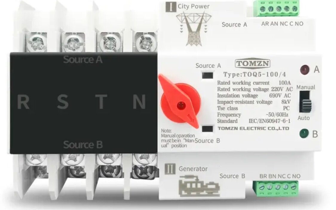

Oleg9293 Опубліковано: 13 грудня 2022 Поділитись Опубліковано: 13 грудня 2022 (змінено) Всем привет. Подскажите, вот такой вот переключатель можно поставить на трехфазный генератор? Генератор тоже во вложении. Или качество у этих переключателей не очень? На данный момент желание, что бы генератор запускать вручную, а выключался он при появлении эл.энергии. Или поставить ручной переключатель, но как тогда понять, что дали электричество? Не хочется мутить с какими то сигнальными лампочками. И на сколько ампер нужен переключатель? Змінено 13 грудня 2022 користувачем Oleg9293 Посилання на коментар Поділитися на інших сайтах More sharing options...

Made in USSR Опубліковано: 13 грудня 2022 Поділитись Опубліковано: 13 грудня 2022 На данный момент желание, что бы генератор запускать вручную, а выключался он при появлении эл.энергии. ============== что бы гена заглох , нужно что то сделать с ним , и самое возможно простое это убрать искру на свече , а значит данная функция ( работа с авр ) должна быть заложена в него ........ну или колхозить........в моторах хонда это просто. 1 Посилання на коментар Поділитися на інших сайтах More sharing options...
Oleg9293 Опубліковано: 13 грудня 2022 Поділитись Опубліковано: 13 грудня 2022 4 минуты назад, Made in USSR сказал: На данный момент желание, что бы генератор запускать вручную, а выключался он при появлении эл.энергии. ============== что бы гена заглох , нужно что то сделать с ним , и самое возможно простое это убрать искру на свече , а значит данная функция ( работа с авр ) должна быть заложена в него ........ну или колхозить........в моторах хонда это просто. Да, АВР заложена. Если этот приборчик подходит, то какой мощности его надо брать? На дом ввод трехфазный автомат на 32А. Ютубе смотрел по этому переключателю, так в коментах один мастер отписался, что много вышло из строя. Посилання на коментар Поділитися на інших сайтах More sharing options...

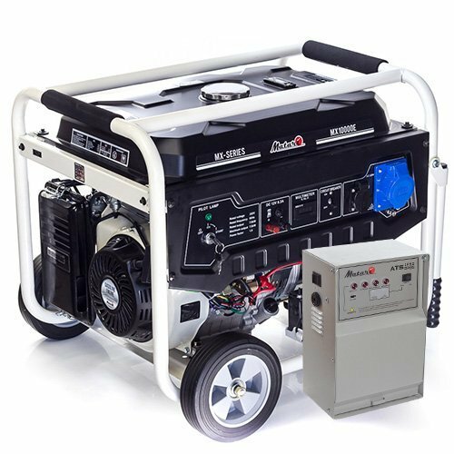

Made in USSR Опубліковано: 13 грудня 2022 Поділитись Опубліковано: 13 грудня 2022 вопрос в другом как вы сделаете так ,что гена выключится в случае появления сети ? и удобно ли это вообще ? в моем понимании то что называют авр , в большинстве случаев им не является ( имхо ) . эти устройства не управляют самим генератором ( не заводят их , не глушат их ) ......короче такое........ надежнее механический . завел , прогрел , переключил ! выключил , щёлкнул переключатель. -------------- как узнать ,что есть сеть ? ну как то вас надо об этом проинформировать ( смс и интернет не надежны сейчас во многих местах страны ). значит ,звук ,свет , радиопередатчик , блютуз . 1 Посилання на коментар Поділитися на інших сайтах More sharing options...
Made in USSR Опубліковано: 13 грудня 2022 Поділитись Опубліковано: 13 грудня 2022 тут еще такой момент ,сразу после включения сети ,в этой же сети часто творится чехарда : напряжение или слишком высокое или слишком низкое , иногда нет даже одной фазы , а иногда 400 вольт в резетке. особенно в сельской местности. у меня такое частенько. я почти никогда сразу не включаю сеть , это чревато. полчасика пока все "нажрутся" потом можно. 1 Посилання на коментар Поділитися на інших сайтах More sharing options...
Oleg9293 Опубліковано: 13 грудня 2022 Поділитись Опубліковано: 13 грудня 2022 8 минут назад, Made in USSR сказал: вопрос в другом как вы сделаете так ,что гена выключится в случае появления сети ? и удобно ли это вообще ? в моем понимании то что называют авр , в большинстве случаев им не является ( имхо ) . эти устройства не управляют самим генератором ( не заводят их , не глушат их ) ......короче такое........ надежнее механический . завел , прогрел , переключил ! выключил , щёлкнул переключатель. -------------- как узнать ,что есть сеть ? ну как то вас надо об этом проинформировать ( смс и интернет не надежны сейчас во многих местах страны ). значит ,звук ,свет , радиопередатчик , блютуз . Пф, так я думал что этот переключатель с приводом гену и выключит при появлении городской сети. Там же есть переключатель ручного и авто режима. Пытаюсь вот разобраться, т.к. электрик с этим переключателем как я понял не сталкивался. Заводить гену буду точно в ручную. По весне переделаю на полноценную АВР и гену переставлю в другое место. Сейчас называется хотя бы подключиться. Гену выкатывать буду вручную на улицу. У знакомых бывает свет дали, а они не в курсе и гена всю ночь молотит. Вот я и пытаюсь избежать этих моментов малой кровью. В любом случае спасибо за помощь!) Посилання на коментар Поділитися на інших сайтах More sharing options...
Oleg9293 Опубліковано: 13 грудня 2022 Поділитись Опубліковано: 13 грудня 2022 1 минуту назад, Made in USSR сказал: тут еще такой момент ,сразу после включения сети ,в этой же сети часто творится чехарда : напряжение или слишком высокое или слишком низкое , иногда нет даже одной фазы , а иногда 400 вольт в резетке. особенно в сельской местности. у меня такое частенько. я почти никогда сразу не включаю сеть , это чревато. полчасика пока все "нажрутся" потом можно. Да, слышал про такое. У друга так провод перегорел под землей. Недавно восстановили. У нас на улицу стоит общий трансформатор. И сначала город на него заходит, а потом уже с трансформатора по столбам на всю улицу провод уходит. Может мы менее подверженны таким скачкам и трансформатор их сглаживает? Посилання на коментар Поділитися на інших сайтах More sharing options...

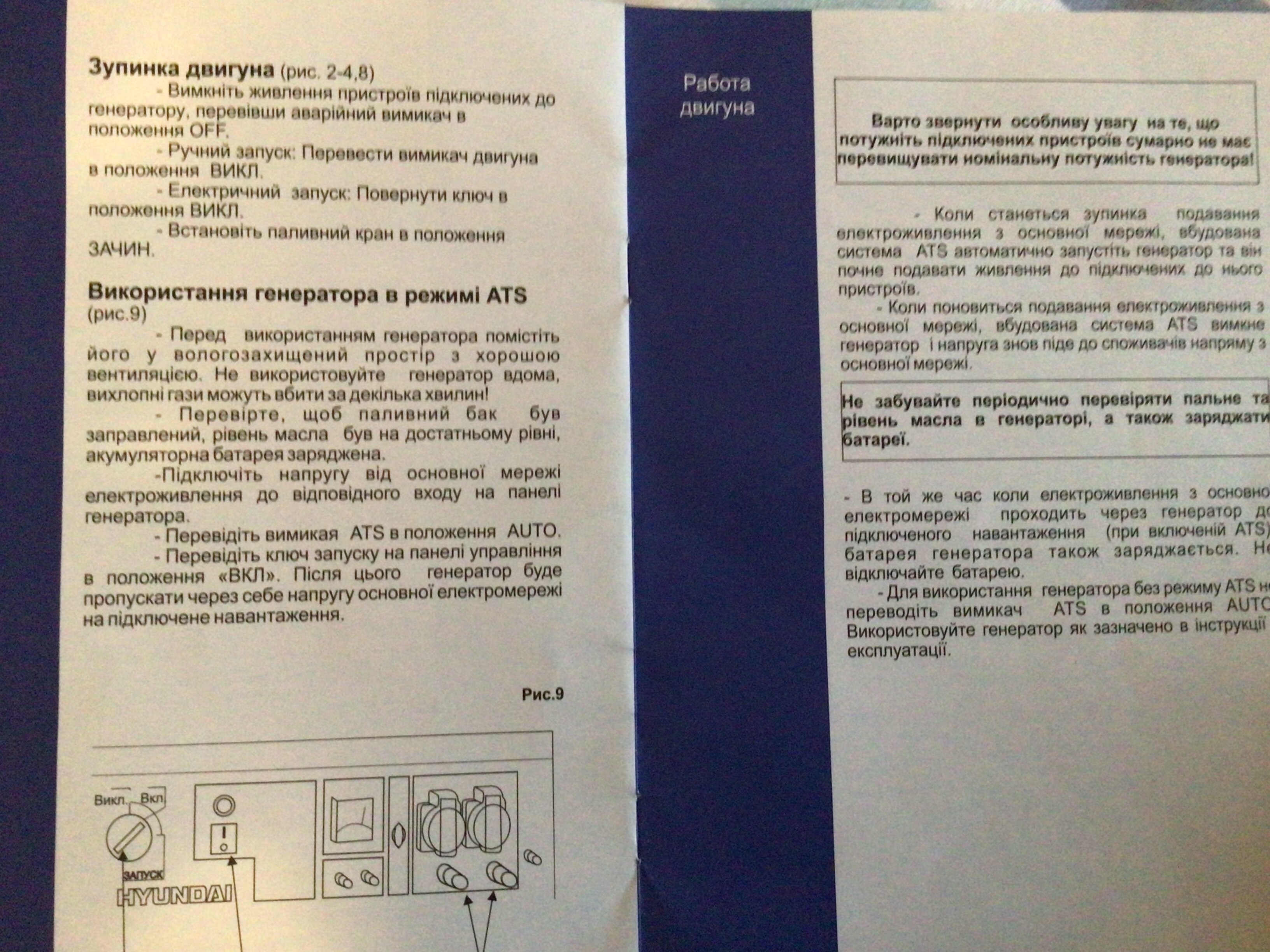

Made in USSR Опубліковано: 13 грудня 2022 Поділитись Опубліковано: 13 грудня 2022 так авто и мануал это совсем о другом. я не спец в этих авр , но там все просто , посмотрите на ютуб ролики. для того что бы заглушить гену в нем должны быть какие то приемные колодки ,разъемы .......заложена функция такая в самом генераторе. я вашего гену не знаю. может там есть собственная автоматика или выносная той же фирмы. на расстоянии тяжело понять.ни фоток , ни чего 1 Посилання на коментар Поділитися на інших сайтах More sharing options...

AOZ1 Опубліковано: 13 грудня 2022 Поділитись Опубліковано: 13 грудня 2022 1 час назад, Oleg9293 сказал: Да, АВР заложена. Если этот приборчик подходит, то какой мощности его надо брать? На дом ввод трехфазный автомат на 32А. Ютубе смотрел по этому переключателю, так в коментах один мастер отписался, что много вышло из строя. Когда узнаете ценник на брендовый реверсивный пускатель с механической блокировкой на 64А прозреете. Бо это самое критическое место, может тупо залипнуть. Лучше брать с запасом. Это олдскульно и дорого. Мне те, кто монтировали АВР покрутили у виска, но кто платит тот и заказывает музыку. Хотя, вроде сейчас и бренды стали эту фигню с моторчиком делать по примеру Китайцев. Может там и надежно. 27 минут назад, Фрай сказал: И ни слова за то, что необходимо дать охладиться альтернатору и хотя бы несколько минут поработать вхолостую. Ну это по моему это для практически для любого автомобиля правило. Другой вопрос кто про него помнит и выполняет. У меня в АВР двигатель минуту на холостых работает до и после. 1 Посилання на коментар Поділитися на інших сайтах More sharing options...

Made in USSR Опубліковано: 14 грудня 2022 Поділитись Опубліковано: 14 грудня 2022 ну так в моем понимании авр так и должен работать . все автоматически заводить генератор и глогхнуть его. вот это авр ! но это родное авр к родному генератору . там все предусмотренно. а вот это к примеру тоже авр , но скажите мне как оно будет заводить генератор и его останавливать ? да никак ! 1 Посилання на коментар Поділитися на інших сайтах More sharing options...
