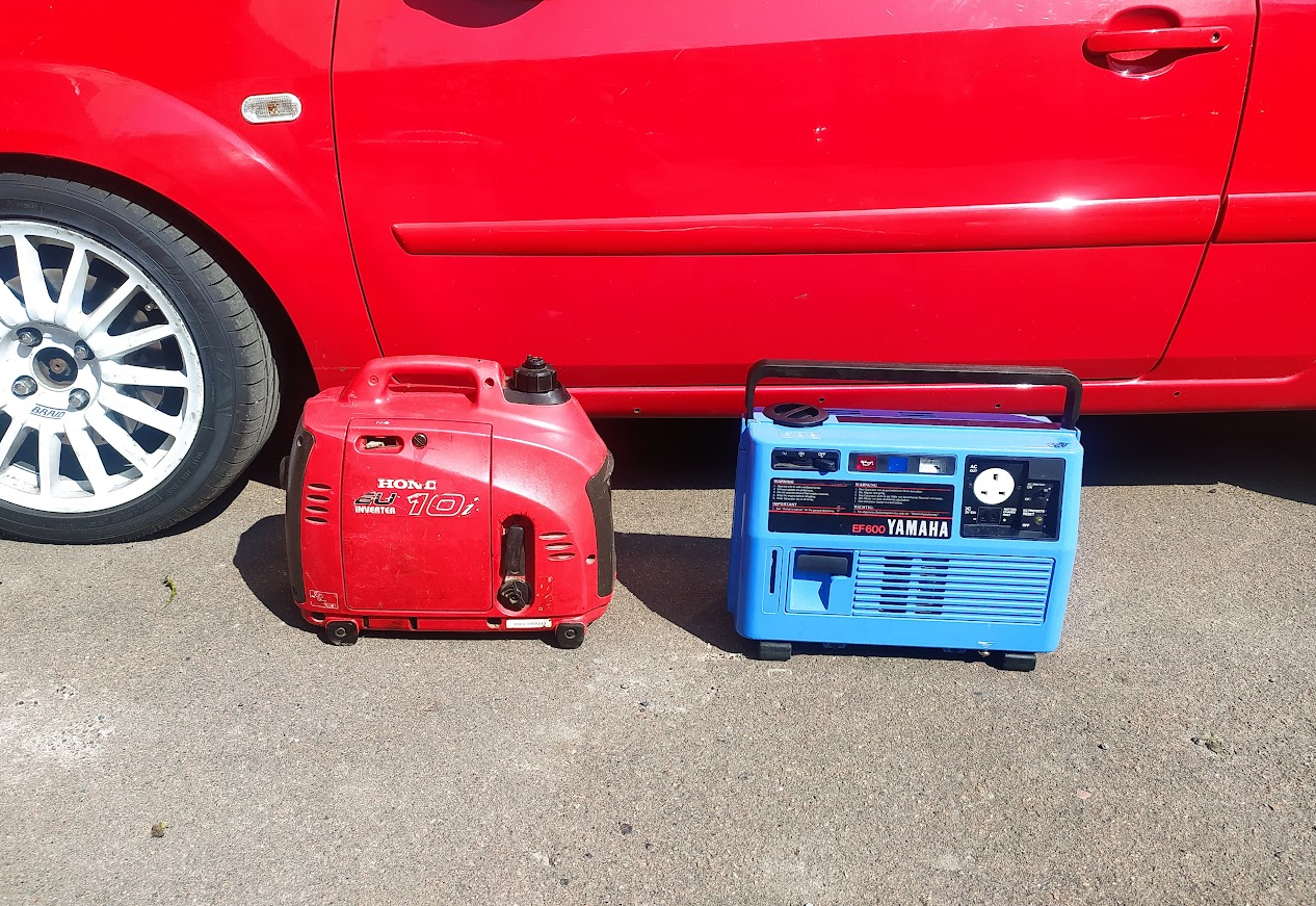

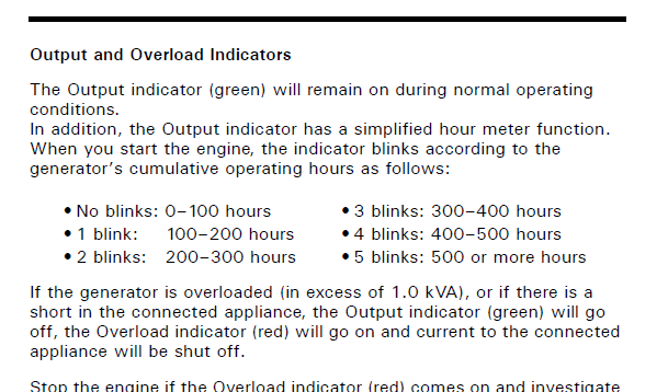

vovarpd Опубліковано: 22 липня 2023 Поділитись Опубліковано: 22 липня 2023 (змінено) Тут було стільки розмов про Хонду. Короче і я вирішив попробувати що ж таке хонда! Купив вживану Honda eu10i, 2002 рік випуску на англійському eBay, була добра ціна. В інструкції прочитав мовляв має блимати при старті зелений індикатор який означає години напрацювання. Фото нижче. В мого генератора не блимає. Або він напрацював до 100 годин (в якомусь автодомі), або щось десь не так. Поміняв масло, залив бензин, завелась нормально, працює теж. Працює в економ режимі дуже тихо. В максимальному режимі голосніше за неінверторні ямахи. Але значно тихіше за китайця який тіпа клон такої хонди якого я мав Kipor IG1000. Там і заявлено було 96дб, а тут 87дб. Вага 13кг без масла і бензину. В такій хонді велика перевага - це можливість паралельного підключення на випадок ЧП через спеціальний кабель. При наявності в сусідів/родичів такої ж хонди отримуєм вже не 900Вт, а 1800Вт і можливість запустити якусь більшу нагрузку типу кондюка на опалення. Короче хонда є хонда що ще додати )))) тест шуму порівняно з болгаркою. https://www.youtube.com/shorts/dvr_Lp7m-HU Скоро ще буду мати Honda EX650 , це простий неінверторний генератор, його якраз буде доцільно порівняти з тою синьою ямахою що на фото, так як потужність практично ідентична. Змінено 23 липня 2023 користувачем vovarpd 7 Посилання на коментар Поділитися на інших сайтах More sharing options...
