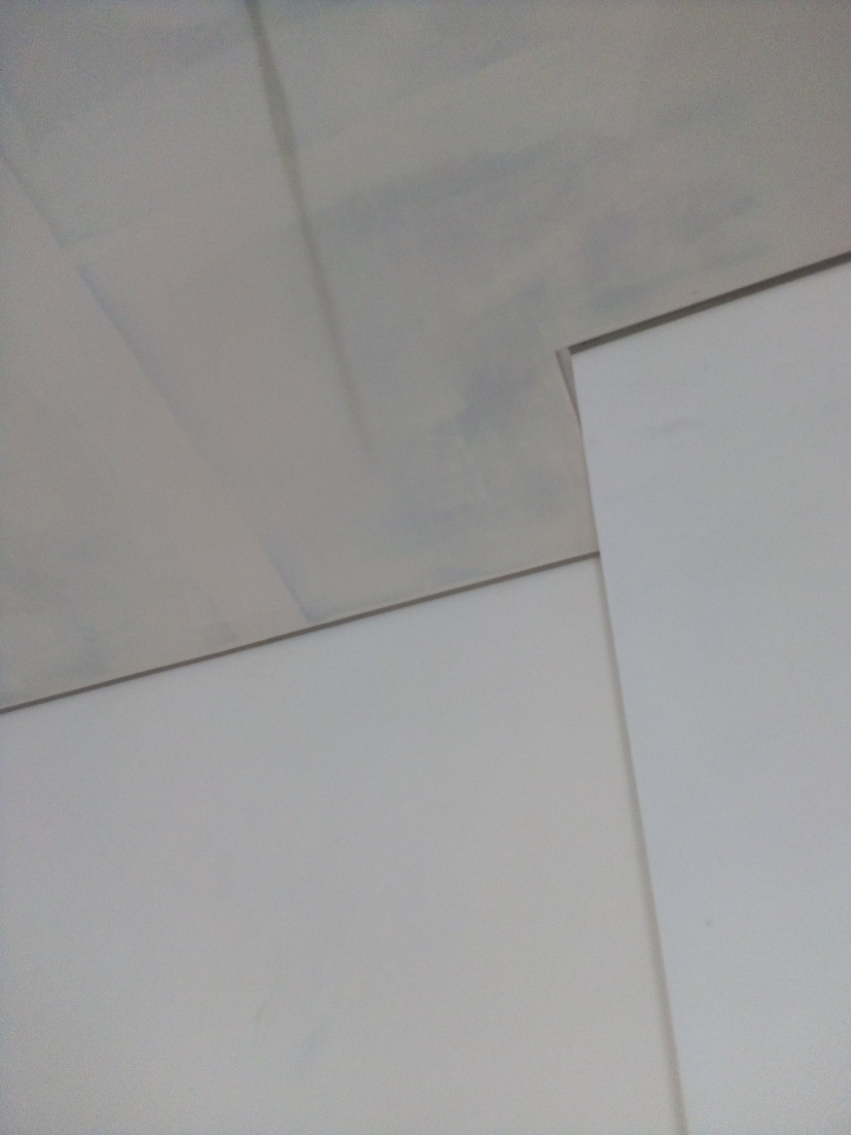

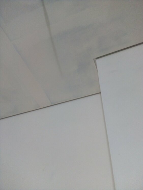

Здається, там немає трьох шарів.
Спробуйте тою фарбою самі або з робітниками пофарбувати окремий шматок гіпсокартону з тими значками і подивіться на результат. Або ж вона розведена до стану акварелі.
Мне в этих кружочках видятся шурупы. Так что здесь больше проблемы по подготовке поверхности. Снежкой(из тех которыми красил) не нравится- низкая укрывистость
Точно не саморізи. Це мітки на гіпсокартоні синього кольору. Хочу спробувати пофарбувати як рекомендував Слободарий. І якщо ні то мабуть я попав на переробку потолка(
Есть краски, которыми можно перекрытт даже ржавчину. А уже потом перекататт весь потолок.

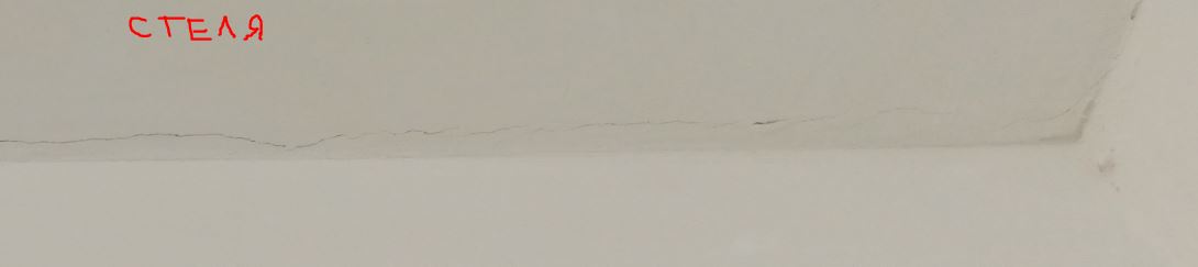

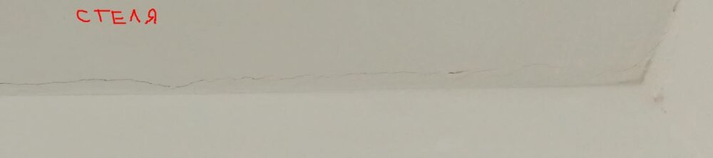

Після фінального шпаклювання стеля вистоялась 3 тижні і пішли на стиках зі стіною тріщинки. Робітники кажуть "ми попереджали, треба клеїти багет." А я багету не хотів принципово, не подобається.
Чи можна тепер ще якось вийти з ситуації без багетів?
На світлині видно у збільшеному форматі.
Есть два принципиально разных варианта безбагетных стыков стена-потолок.При первом варианте это место армируется бумажной лентой,при втором наоборот,формируется теневой шов.Какой именно вариант планировался у Вас?
Теневой шов Вы сделать уже не сможете,поэтому остался вариант с бумагой,проклеиваете её на угол,заново перешпаклёвываете стены и потолок и будет Вам счастье.Ну или дешевый вариант-лепите таки багет.Само собой разу еется что исполнителей надо поменять,т.к. любой нормальный мастер Вам изначально должен был озвучить вышеприведённые мною варианты.

У Вас лопнул металл на машине или к примеру стена дома,если там закрасить в 100 000 слоёв краски то трещина исчезнет?
Специальная бумага для ГК швов и примыканий,есть в линейке отделочных материалов практически всех производителей,к примеру Кнауф,Семин,Шитрок.

Стандартна технологія, яку рекомендує виробник, називається плаваюча стеля.
Така стеля не має жорсткого контакту зі стінами.
Це потрібно через те, що розміри стелі змінюються під впливом температури і вологості.
Фіксуючи стелю до стін ви маєте вирішити якось ці питання.

Після фрази " це тонкій,для стелі",їх треба було гнати з хати сраним віником.Згідно з техкарт виробників ГК на стелю використовуеться ГК 12.5 мм,в особливо відповідальних конструкціях в 2 слоя,ГК 9,5 мм виробляеться для арочних конструкцій великого радіусу та двухслойної зашивки стін,(я пишу цю фразу в цій темі мабуть вже в 1000 раз).Мені лячно задавати Вам ще інщі питання,типу товщини та шагу підвісів,шагу профелів,якими дюбелями кріпилися підвіси и т.д.,якби це було зроблено згідно техкарт,то Ви таки могли б,як написав майстер вище,добавити ще один слой гіпса,а так я тількі можу Вам сказати що просто знайдіть другу толкову бригаду,хай вони вскриють Вашу стелю та й подивляться що до чого і вже після того приймають рішенння чи робити повний демонтаж,чи зможуть довести до розуму що е.

Подивиться уважно на фото,тріснуло не по самій стіні,там по ходу хлопці зарізали фаску на гіпсу і погано прогрунтували,тому тріснув стик Фугена и ГК.Звісно що можно і в такому стані сформувати тіньовий шов,але треба буде перекривати цю тріщину бумагою,якщо вже дійде діло до бумаги,то простіще просто жорстко перев'язати кут.

Тіньових швів існує багато видів,зазвичай це волосяні,але прямо в цю хвилину мої майстри шпаклюють стелю з більш широким швом,головне сам принцип що немає жорсткого з'єднання стелі зо стіною.А от коли стик стеля-стіна проклеюють зігнутую під кутом бумагою,то це і е жорстке з'єднання .Це я розповів дуже стисло,бо насправді існує куча нюансів.
