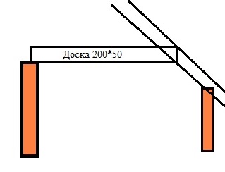

На 2 этаже сделан потолок из досок 200*50мм (ребром поставили), между досок утеплитель. Один конец доски прикреплен к стене, а другой к стопилам прибит. Так вот был мастер сказал раз потолок крепиться к стопилам, нужно двойной каркас для гипсокартона. Я планировал давать два слоя гипсокартона. А тут еще и второй слой каркаса?! Реально нужно дво слоя КАРКАСА?

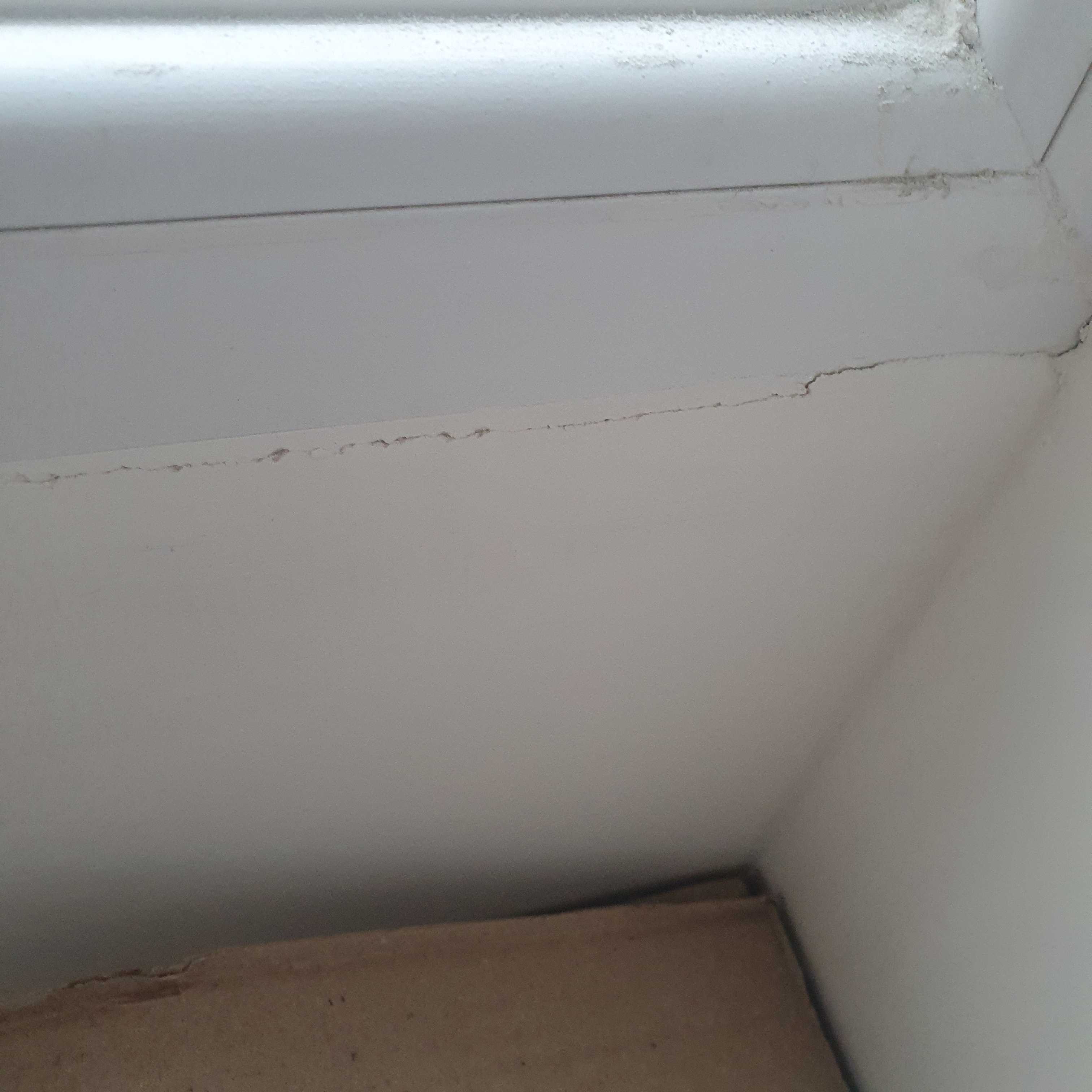

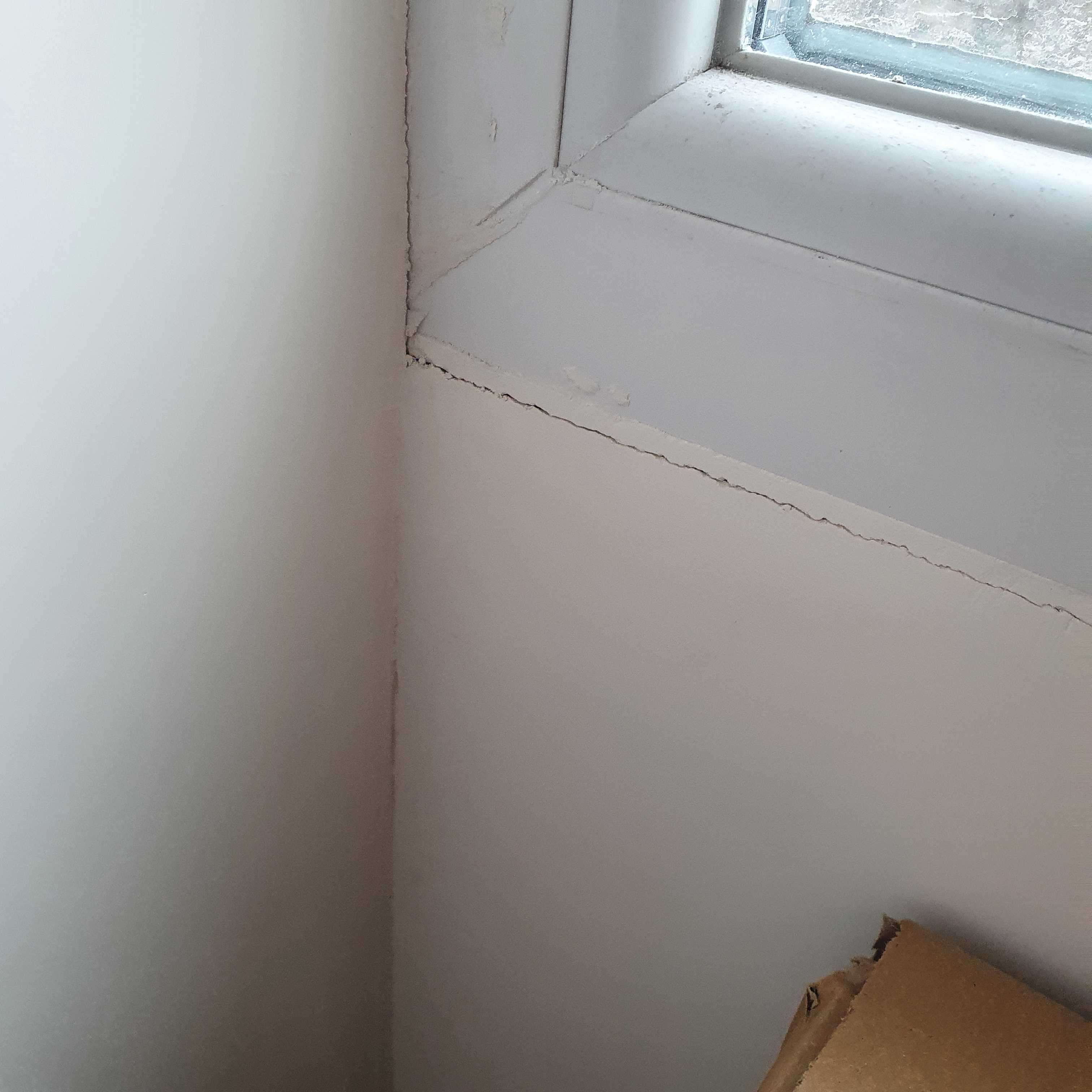

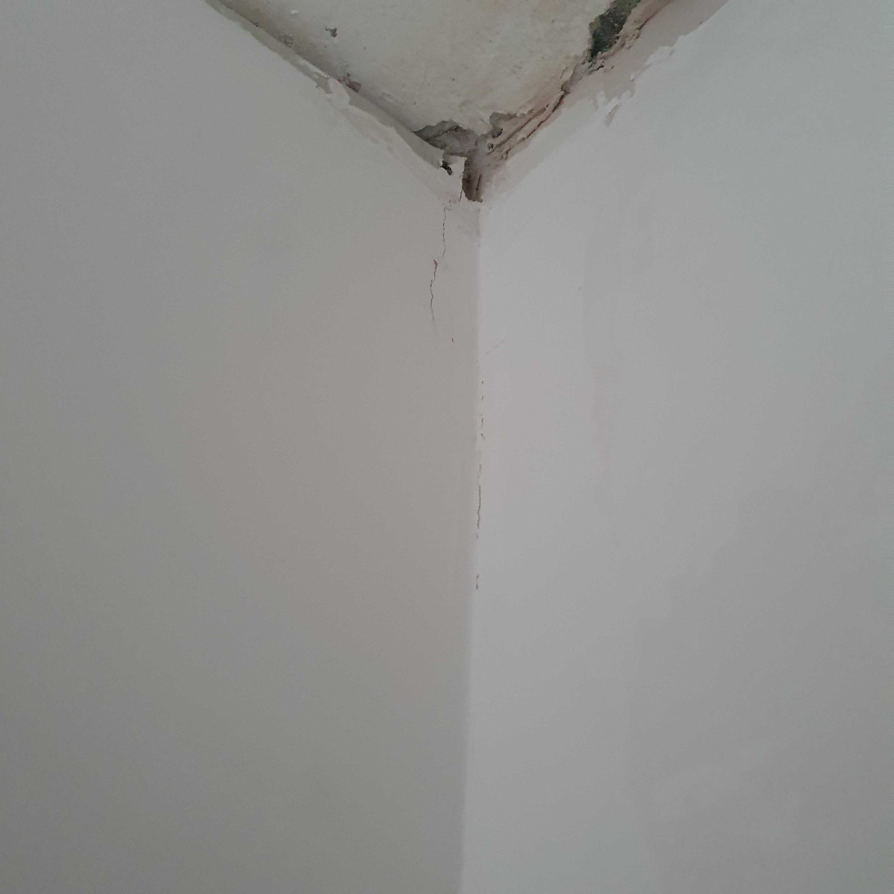

Ситуация такая - работы по монтажу гипсокартонной фальшстены (квартира в панельке) и шпатлевке стен и перегородок выполнялись летом. На момент сдачи на вид все было более - менее. Но вот в какой то момент (после подачи отопления) в одном углу образовалась трещина по шпатлевке в месте примыкания фальшстены и железобетонной стены (лента в углу проклеена) и на лоджии трещина по периметру в месте сопряжения металлопластикового блока и гипсокартона (я понимаю, что у материалов разное температурное расширение, и трещина в этом месте это норм). (см фото). Хочу уже красить стены, а как увидел трещины ужаснулся. Что можно сделать, подскажите? Такая ситуация только в 2 местах.
Это такая система монтажа профилей.
Применяется в Вашем случае.
Вернее рекомендована к применению.

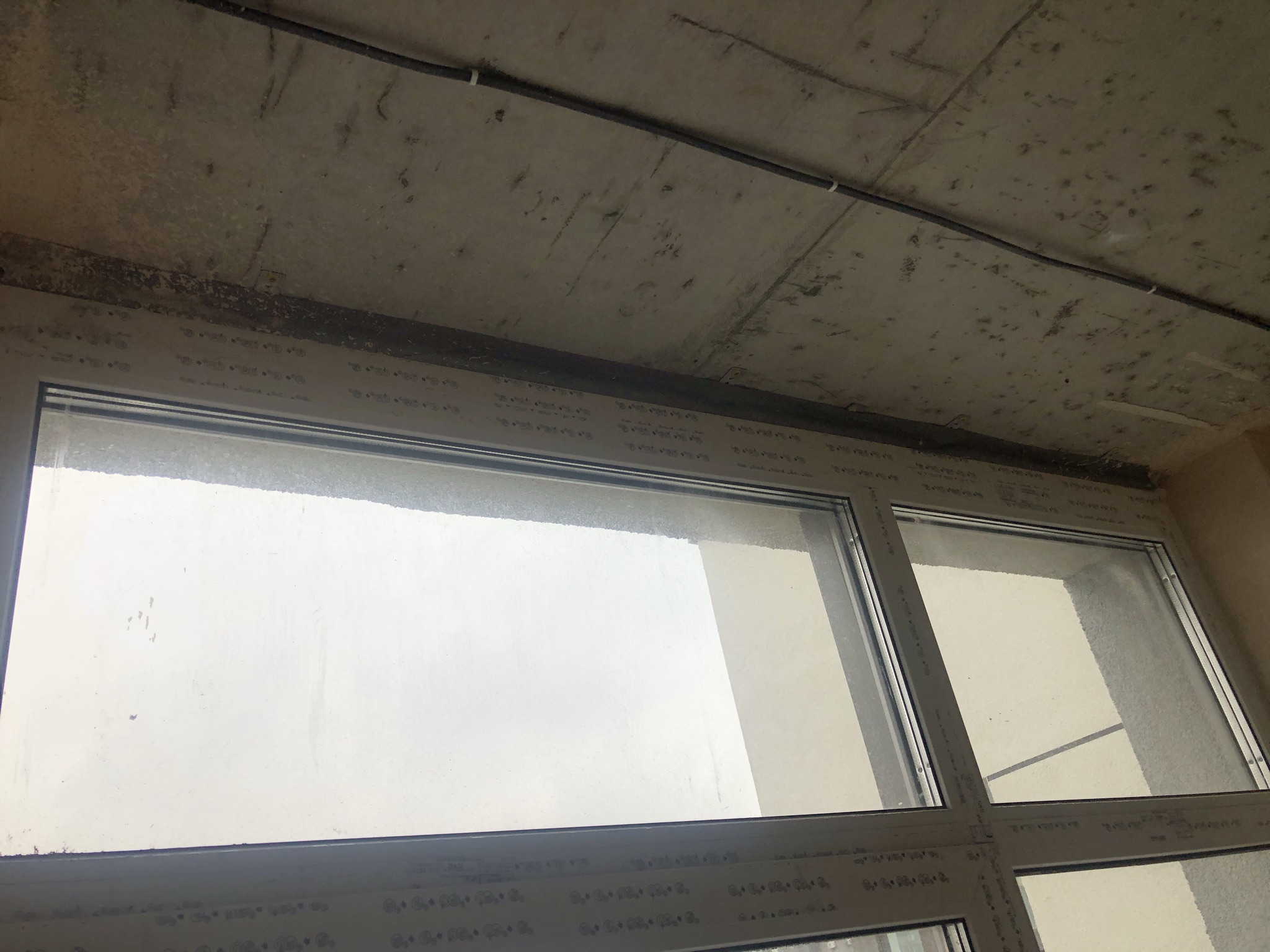

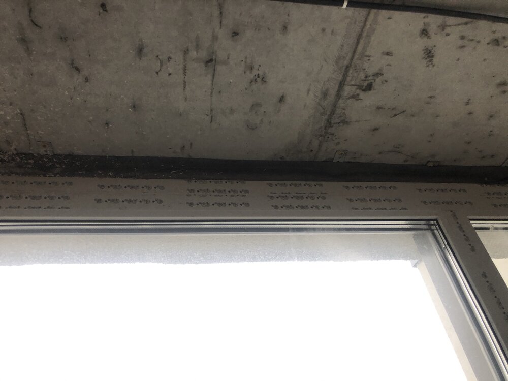

Можливо не в тему, але не знаю де задати питання. Забудовник зробив вікна до стелі. Як тепер це примикання обштукатурити? Можливо цей стик додатково проклеїти якоюсь стрічкою?
Ні як не штукатурити,в ідеалі поклеїти утеплювач та зробити ГК.Це ж огромний мостяра холоду.
У меня такие же окна в новострое. Во-первых, там у вас нарощен профиль и достаточно места для какого-то отпуска. Если хотите именно штукатурить, я бы там клеила эппс и делала аккуратную ступеньку пару см с остальным оштукатуренным потолком. Я у себя делаю гипсокартон, там достаточно места, чтобы сделать Кнауф п113, например.
Лента у вас есть, какую-то ещё нет смысла клеить. Имхо, есть смысл посмотреть все швы с тепловизором, возможно найдутся места, где пены пожалели. По результатам возможно перепенить, приклеить феном ленту на место и далее см. выше.
Потолок буде з ГК (-10 см) з нішою для карнизу, а от що з цим примиканням робити і як утеплити не знав. Дякую, наклею ЕППС.
