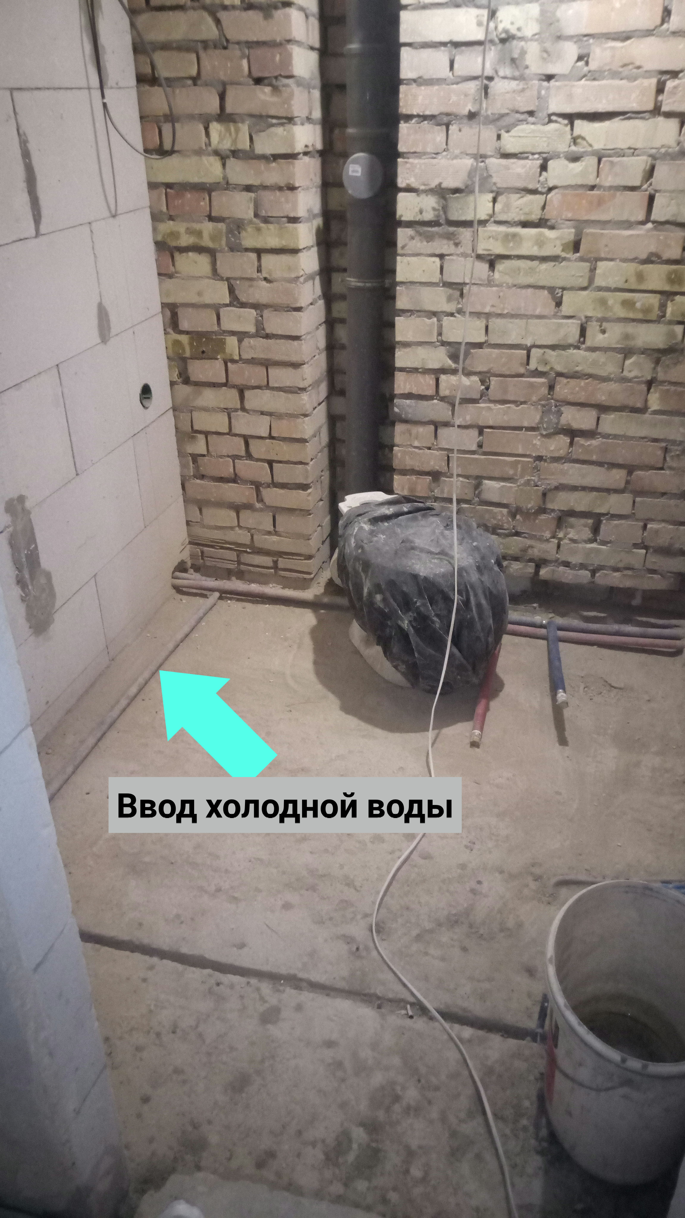

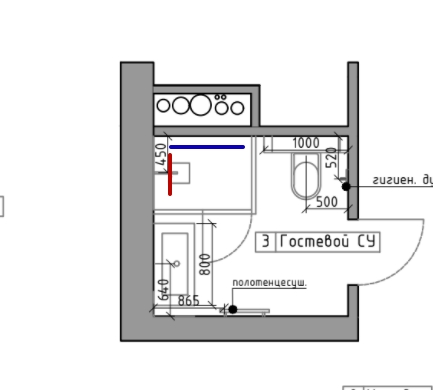

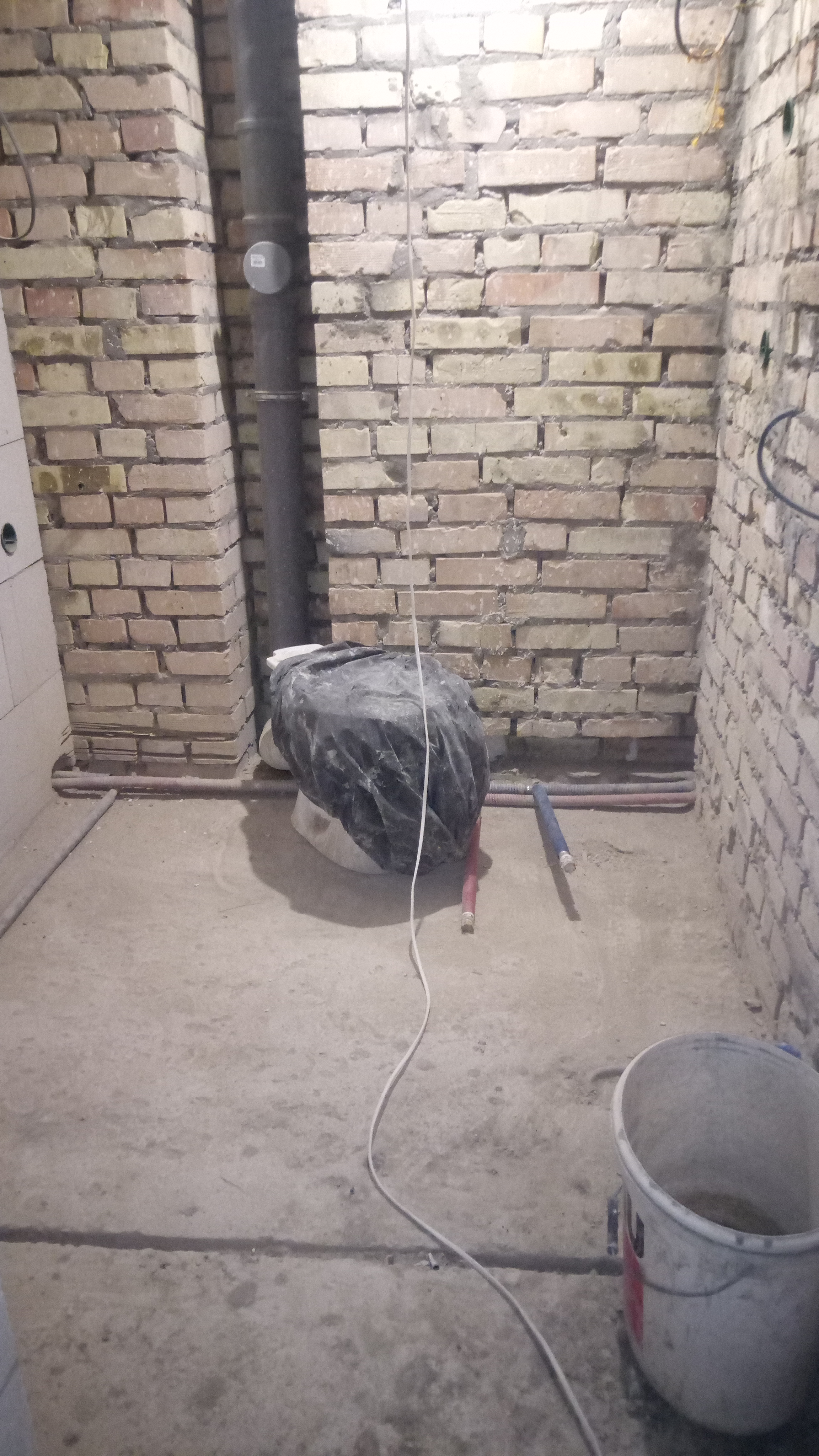

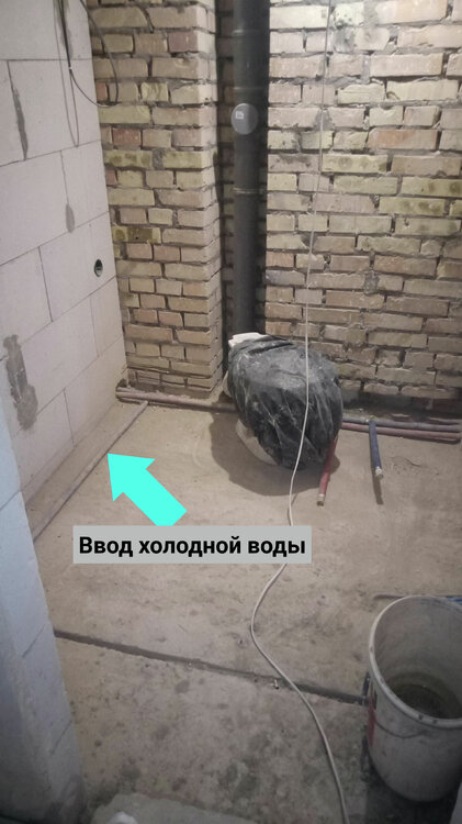

Уважаемые формучане, просьба помочь в таком вопросе. В квартиру заведена труба ХВС (ГВС свое - двухконтурный котел) и выпонена разводка от застройщика. Естественно меня она не устраивает, буду переделывать (но тоже на тройниковою систему, а не коллекторную). Вводной кран находится на лестничной площадке, что, как по мне, не очень удобно при дальнейшей эксплуатации будет, я планировал продублировать вводной кран уже в самой квартире. Но не могу понять где и как этот кран в санузле обустроить. Опыта практического мало наверно. Фото санузла прилагаю. Просьба помочь с обустройством этого крана. В будущем планируется система от протечек.
Короб для коммуникаций вдоль кирпичной стены по низу не планировал сооружать, они будут прятаться в стену. В самой этой кирпичной стене тоже не получится, т.к. в ней идут вентканалы соседских квартир. Глубина не позволит. Максимум, на который можно углубитьсь в неё это 50 мм. Та стена, что на фото слева, это газобетонная перегородка с кухней. Её толщина с шпатлевкой около 120 мм. Кирпичная стена справа - несущая (на неё две плиты перекрытия упираются. Была мысль обустроить этот кран в полу, но из-за планируемой системы от протечек, боюсь, что кран с сервоприводом не влезет потом в эту нишу. Высота будущей стяжки около 80 мм.
Буду очень благодарен за помощь.

А чем вас ниша с канализационным стояком не устраивает?
Ув. Narval, честно говоря думал, что для установки крана там маловато места. Вы считаете, что один кран и кран от системы протечек (в будущем) должны будут уместиться? Прошу не пинать за глупые вопросы - дилетант я в этой сфере. И если вам не сложно - можете чуть подробнее как это обустроить в нише рассказать? Как я представляю себе: поднять трубу угловым фиттингом на высоту 1.3-1.5 м. по вертикали. Потом угол90⁰ {перейти в горизонтальное положение} - кран - кран от системы протечки - ещё один угол 90°, чтобы вертикально опустить к полу трубу. Так как-то? Или же монтировать краны в вертикальной плоскости?
У вас ниша 25 см, там можно хоть вертикально, хоть горизонтально (смотря какие требования к вашей системе от протечек)

Если нет опыта лезть в нишу и исключить "беганья" 100 раз в магазин за подходящими фитингами, выведите вводную трубу в тумбочку под кухонной мойкой. Там места, гуляй-не хочу. Там же и установите эл магнитный клапан от протечек. К тому же все можно собрать на стене по наружке, все ваши "красоты" скроет тумба.
