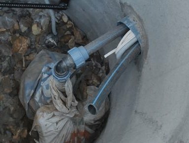

Подскажите по выбору арматуры для ввода воды. Для слива воды из системы хочу установить пнд врезку, за ней кран, от него гибким шлангом через штуцер временно подключить 2ю трубу - будет кран на улице.
5 годин тому, deonisys сказав:
Гнучкий шланг, то навіщо? Той, що для поливу? Незрозуміло, що за проблему ви таким чином вирішуєте...
31.10.2023 в 07:30, delic сказав:
Какие есть варианты соединения в данном случае?
Змінено користувачем deonisys
2 години тому, deonisys сказав:
Кикие есть варианты соединения в данном случае?
коліно - трійник - кран (в сторону другої труби) - коліно
Зібрати з латунних фітингів, або спаяти з ППР. Кран зі спусником маєвського.
Якщо то все не влазить, то відводиться в бік де є місце і буде дещо складнішою схема.
