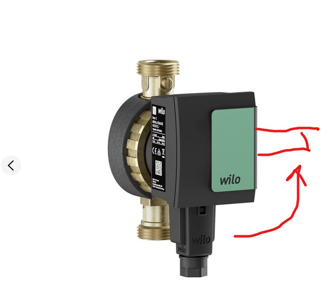

підкажіть насосік wilo star-z nova чи можна бошку повернути щоб контакти вбік були? тобто "труба" вертикально а бошка розгорнута на 90 градусів. В інструкції таке положення не фігурує ні в дозволених ни в заборонених. Під насосом кран з довгим штоком і шток впирається в роз'єм на насосі.
4 часа назад, standov сказал:
Можна

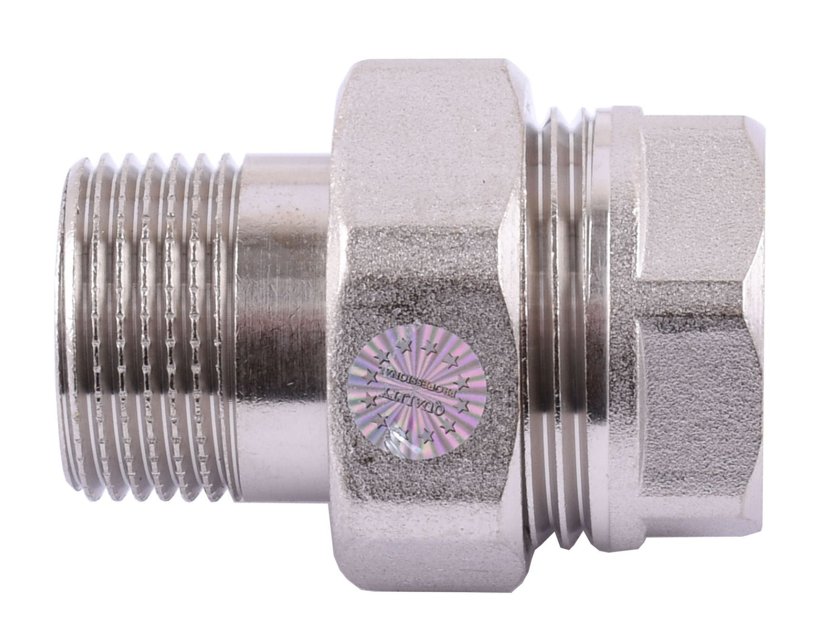

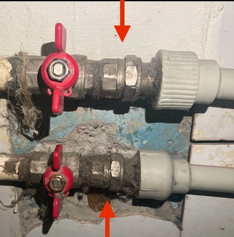

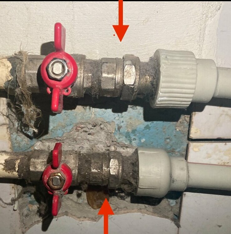

Підкажіть, що тут накручено між краном там поліпропіленом якийсь подовжувач коротенькій накрутили на кульковий кран, а від поліпропілену американка йде?
хочу відкрутити від крану поліпропілен, думаю за що його крутити спочатку треба
Змінено користувачем Mystery
Виявилось коротенький перехідник з 1/2 на 3/4, а зі сторони поліпропілену муфта з накидною гайкою
26 хвилин тому, Mystery сказав:
Цей перехідник — це частина американки. В американки накидна гайка завжди більша, ніж основна різьба, тому мусиль бути або футорка, або ніпель, який переходить на основний діаметр.

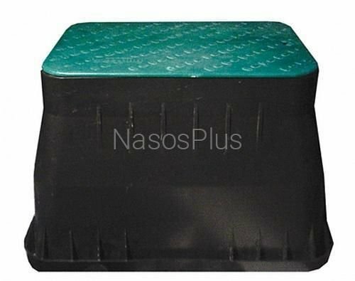

А порадьте пластиковий бокс-колодязь для водяних комунікацій.
З будинку виходить труба. Тепер треба зробити якийсь колодязь, закопати в землю, завести цю трубу, поставити трійники, крани, та вивести труби далі в сад.
Нагуглив ось таке:
kolodets-pryamougolnyy-irritec-jumbo-igpoz2000no6r-15410431101918.jpg.85e908c990394f55bd8bc847fcd63c35.jpg
Але дивує, що нагуглив тільки одного продавця. Нагуглив ще кількох на промі. Але шукати на промі - ще той квест...
Зустрічаються ще круглі, але вони всі маленькі, не уявляю, що в них можна зібрати.
Чи зустрічав хтось щось подібне, можете порадити? Ну, тобто чи є якісь ще інші варіанти, крім цього? Ті пропозиції, що нагуглив - 1 виробник.
Змінено користувачем Ihor Chumak
10 часов назад, Ihor Chumak сказал:
Нагуглив ось таке:
Тільки ірітек таке і робить. Немає інших варіантів. Це питання для розділу автополіву а не сантех розділу.

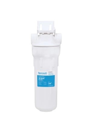

Підкажіть, будь ласка по типорозміру фільтра грубої очистки. Якщо ставити на увесь будинок, то потрібно ставити BB10 (4,5"х10") чи вистачить 2,5"х10".
Зараз в квартирі стоїть 2,5"х10 і напору більш ніж достатньо.
По напору в принципі вам хватить будь чого, але з метою уніфікації і простоти щось потім знайти з заміни чи розхідників доцільніше перейти відразу на ВВ20
Змінено користувачем murava
6 годин тому, murava сказав:
Я мав на увазі такий фільт,  що ж тут уніфіковувати?
А 20" точно ні - і місця немає і навантаження будуть не такі великі.

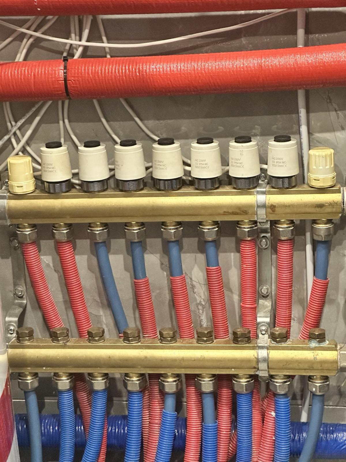

Допоможіть будь ласка ідентифікувати виробника гребінки. Хочу доставити витратоміри, але не знаю точно чи вдасться, і які саме купувати.
Дякую заздалегідь.
13 минут назад, blacktigra сказал:
Дякую заздалегідь.
Думаю, що Gross, тобто Китай. У всякому випадку, схожі ковпачки замість сервоприводів.
До того ж, якщо вірити кольору пешеля, переплутані балки подачі та зворотки.
Gross старого типу, зараз в них інші ковпачки.
