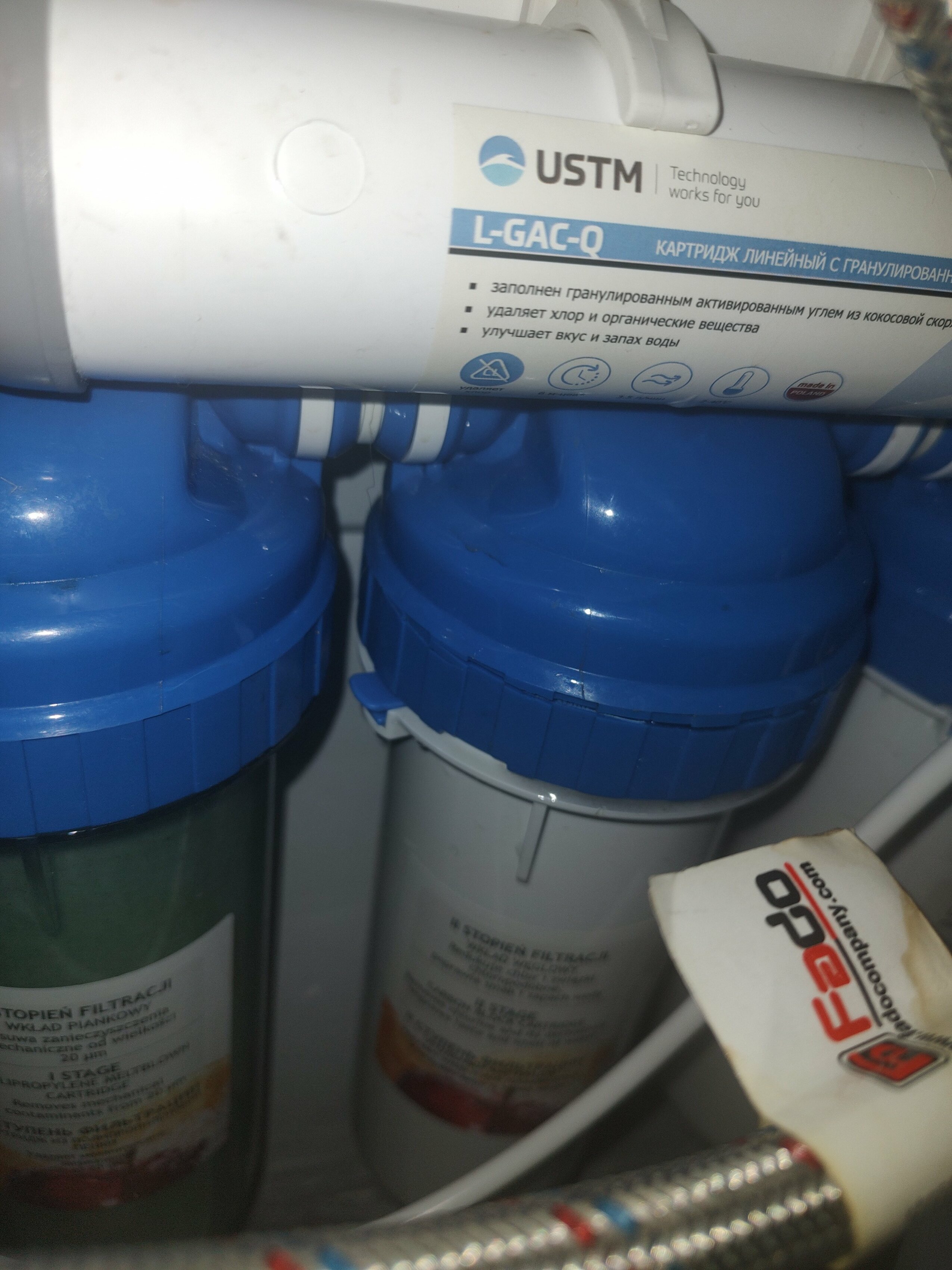

Між колбами є ніпеля.
1.Розбираєте верхню частину.
2. Роз*єднуєте колби.
3. Міняєте ту, яка тече.
4. Збираєте все в зворотньому порядку.
  • Дякую 1
9 годин тому, ЯД сказав:
или можно центральный заменить?

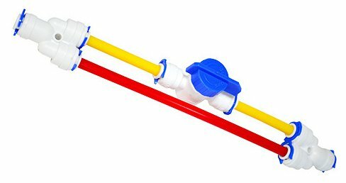

Я ті всі фільтри викинув (і пред і пост), щоб не гратися кожен квартал з ними, в осмосі залишив тільки одну мембрану, її вистачає майже на рік, зараз півроку працює вже інша, ще поставив таку промивку як на фото (коли згадую, то пару хвилин промиваю мембрану), пора***те - може вийти простіше і дешевше міняти мембрану
44 хвилини тому, normal сказав:
А можна детальніше як схема виглядає?
Берете любу стандартну схему, викидаєте з неї 3 предфільтри та 1-2 постфільтри (просто пускаєте напряму) і робите байпас обмежувача, я в себе ще окремий гусак не ставив, підключав напряму до змішувача, тобто на кухні холодна тече з осмосу, а тепла від котла

13 хвилин тому, TaurosRMK сказав:
нащо тоді ця приблуда
байпас щоб краще вимивати мул з мембрани, він сам по собі постійно вимивається в дренаж, але повільно
