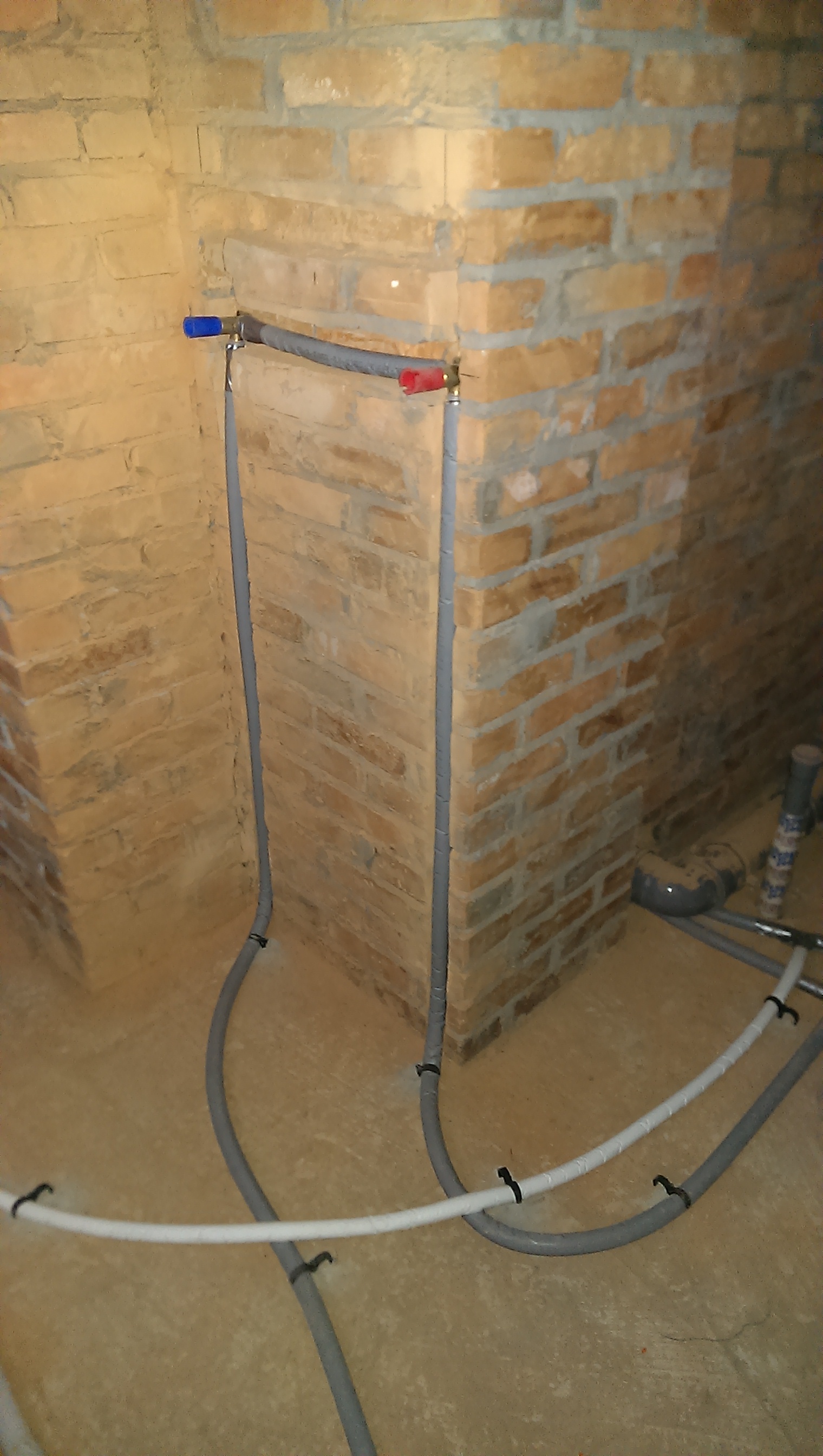

Вы наверное в каждом посте будете переспрашивать одно и тоже? Главное ширина и высота, глубина второстепенна, эксцентриков нет. Это последний раз.
Спасибо за потраченное на мои глупые вопросы время, но я не про глубину спрашивал. Я просил подсказать как на практике выставляются розетки без использования монтажных кронштейнов. Имелись ввиду ширина и межосевое.
2.Выводы выводятся под конкретный полотенцесушитель, их одинаковых нет.
Модели я заранее подобрал. Интересовала лишь степень точности выводов и как её обеспечить без кронштейнов.
Для этого есть паспорт ПС, не обязательно его сразу покупать, можно отксерить монтажные данные.IMAG1168.thumb.jpg.3d8d7b239b15c5a15bfa4b3411390ba9.jpg

У меня сантехник посоветовал сразу купить полотенчик. Собрали подключение вместе с полотенчиком и зафиксировали трубы в штробах, НЕ СНИМАЯ полотенчика. Снял полотенчик уже после схватывания раствора. Затем плитка, и после снова поставил полотенчик на место - все совпало идеально.:good:

Паспорт то есть, но вопрос именно в допустимом пределе отклонения от паспортных размеров, который позволит потом прицепить полотенчик без головняка. Тоже об этом сейчас думаю, т.к. практического опыта нет.
Полотенчик при этом вешали на кронштейны, или он на время подключения "висел в воздухе"?
Альтернатива - я за водорозетки с внутренней резьбой на ПС - удобнее паклю мотать на удлинитель в руках, чем на фитинг в стене
Тогда нипелем в стену, чтобы красоту не портить. Хотя я брал водорозетки с наружной резьбой, Локтайт мотается очень легко.

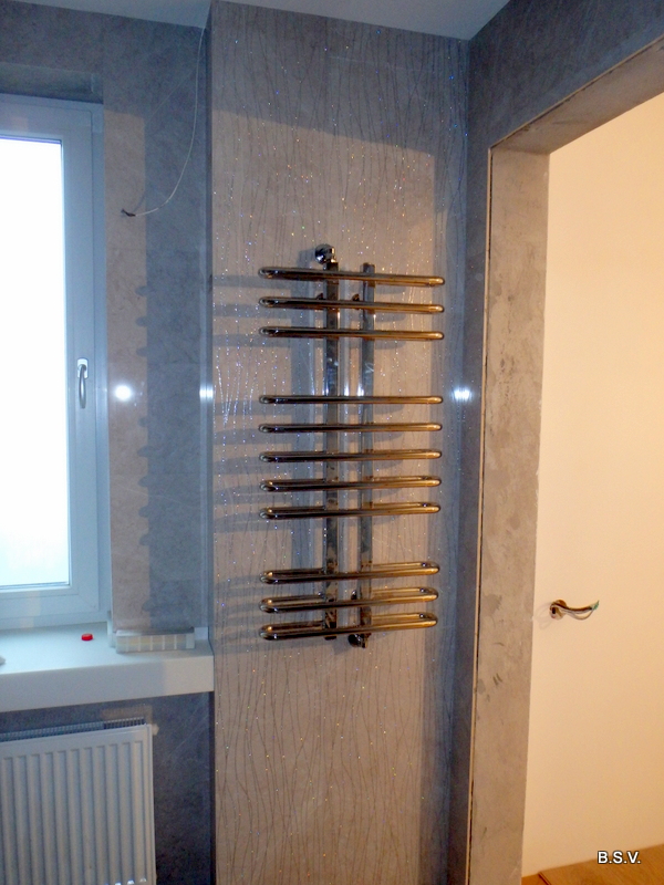

Кроме того, увы, но не все полотенчики ровные. Поэтому иногда приходиться выискивать "золотую середину", чтобы он ровно смотрелся.
Например, вот один из последних.
Довольно не бюджетная модель, но кривой, зараза.
Помучились, хоть он был в наличии еще при монтаже, чтобы выставить в уровень те трубы, которые на уровне глаз. Остальное менее заметно.
Ставил себе полотенец Linea Architettura OV-AL, отверстия для кронштейнов разметил и просверлил идеально, по уровню, межцентровые-всё точно :(, так на самом полотенце ответные втулки, оказались приварены "ромбом" несоответствие диагоналей около 2-х мм, пипец, опять "напиллинг"
Тю. :)
Чем дороже радиатор или сушка - тем больше там ручной работы - тем меньше соответствия чертежу.
Потому все приборы не серийной заводской клёпки лучше ставить по факту.

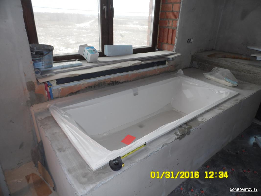

Уважаемые коллеги, подскажите, пожалуйста: какой герметик применить в месте опирания краев ванны на бетонное основание. Ножки у ванны имеются. В нашем городке кроме силиконовых, есть герметики на полиуретановой основе. Плитка будет ложиться встык к бортам.

Cамый надежный вариант ( ИМХО) по готовому п/с , но если будете выставлять без оного - то кроме горизонта и межосевого расстояния не забудьте про паралельность выходов , а то когда поставите удлиннители может быть сюрпарйз .

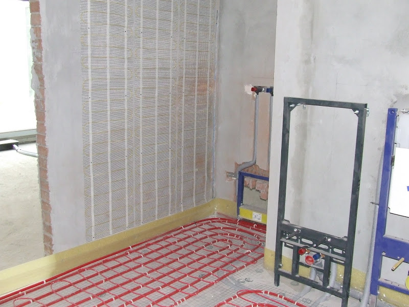

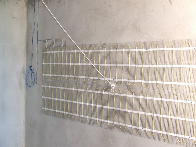

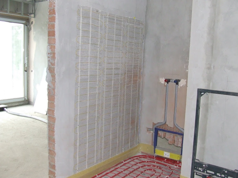

подскажите плиз по использованию электрического теплого "пола" на стенах?
Ломаю голову как в ванной компенсировать теплопотери без использования радиатора, и вот одна из мыслей возникла использовать электрические маты на стенах.
Можно ли, и как вообще правильно это сделать?
Силикон белый.
Лучше помиркуйте про доступ к сифону и водорозеткам.
Силикон белый.
Спасибо, доступ есть с дальнего торца ванны. Мои опасения, что слой герметика будет работать на сжатие. Сбоку он прикроется плиткой, хочется что-то долговечное.
Герметизировать нужно стык плитки и ванной силиконовым герметиком для сантехники известных производителей (меньше вариантов купить некачественный). Зачем Вам герметик в место "опирания" краев ванны, если будет герметичный стык с плиткой? И почему "слой герметика будет работать на сжатие", у Вас что ванная на ножках выставлена плохо? Есть уплотнительные прокладки под мойку для врезных моек (подкладывают под края для герметичности), можете поискать и под края ванны засунуть - будет герметичная прокладка, а стык с плиткой герметиком.
Полотенчик был в сборе, вместе с кронштейнами, но к стене не крепили - прижали и подперли несколькими досками. И еще один момент слегка "провтыкали" - не учли будущую плитку на стене. В результате при финальной сборке пришлось добавить еще пару удлинителей, чтоб скомпенсировать толщину плитки.
