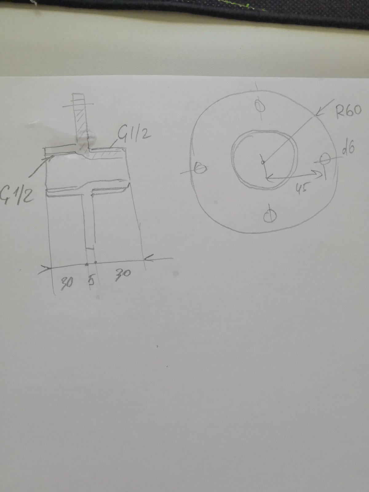

Простите заранее, возможно не в том разделе но все-же. Никто не сталкивался с герметиками которые при застывании становятся твердыми хотя-бы как пластик и имеют некоторую механическую прочность. У меня водорозетка под плиткой немного подвижна, имею фантазию залить каким-то таким герметиком в щель с плиткой. Условная эпоксидка боюсь раскрошится
я бы в полость задул бы хим анкер....
У меня с химанкерами шото не сложилось, они у меня не выдавливаются чето, в полость я нивжись его не выдавлю. Подозреваю что я что-то не так делаю, но что именно не понятно
Я тубу охлаждаю в холодной воде перед использованием. Чем смесь теплее, тем быстрее схватывается.
Но выдавить все равно успеваю, по консистенции он как сметана. Может у вас со сроком годности проблемы.
В вашем случае я бы обычным силиконом залил.
может, или с руками ) я покупал 1 раз в эпицентре какой-то обычный тюбик, я даже начать выдавливать его не смог, оно просто ушло в утиль, второй раз купил какой-то модный или фишер или сика гривен за 500, уже не помню, ну на один анкер выдавить получилось, самый дорогой анкер в моей жизни получился )

силикон очень нет, там механические нагрузки, я хочу шоб оно получилось максимально монолитно, силикон будет так-же пружинить

у меня была надежда еще найти какой-то фланец латунный например, шоб у него с одной стороны трубная 1/2 наружная а с другой внутренняя, и сам фланец крепился к стене например тем-же силиконом или дюбелился, но почему-то такого походу готового не делают

пообщался с токарем, вроде как цена вопроса выточить такой фланец по моему чертежу 300грн + материал. думаю это мой выбор
на таких фланцах держаться душевые лейки GROHE :o

так как его решить (без фланца) ) ну вернее химанкер это пожалуй тоже вариант но изначально думалось что может есть какой-то силиконобразный полимер который полимеризуется в пластик или что-то подобное

мне фланец пообещали выточить

вопрос же не в том что становиться или нет а в том что шевелится при пользовании и расстраивает внутреннего перфекциониста, с герметиком залитым в щели будет тоже шевелиться но чуть-чуть меньше )

на латунный массивный уголок, оно же сразу застынет я даже его не смогу туда "залить"
А че ж внутренний перфекционист уголок плохо закрепил? :)
Ну я же только учусь ) уголок на пластине но пластина крепится к пустотелому кирпичу и это был косяк.
Я бы даже по классике сказал: "дядя, я же не настоящий сантехник")
Плюс скорее всего издержки теплоизолирующих рехавовских нахлобучек на уголках, весь уголок не замоноличен в растворе а живет в пенопластовой камере, это не добавляет жёсткости конструкции. Если везде меня это не волнует то тут гусак технический и постоянно втыкание шланга, а оно такое "живое"
