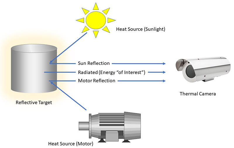

normal Опубліковано: 26 березня Поділитись Опубліковано: 26 березня (змінено) А що ж тоді міряє пірометр? Направив на киплячий чайник, показує 99.9 градусів, закриваю\відкриваю штори температура не скаче? Чому він має брехати саме на ламінаті? Чому від сонця через лупу можна підпалити кусок деревени, а через вікно сонце не може нагрівати ламінат? Змінено 26 березня користувачем normal Посилання на коментар Поділитися на інших сайтах More sharing options...
newbee2020 Опубліковано: 27 березня Поділитись Опубліковано: 27 березня 22 часа назад, normal сказал: А що ж тоді міряє пірометр? Направив на киплячий чайник, показує 99.9 градусів, закриваю\відкриваю штори температура не скаче? Чому він має брехати саме на ламінаті? Чому від сонця через лупу можна підпалити кусок деревени, а через вікно сонце не може нагрівати ламінат? ну от виявляється там якась темна магія де теплове випромінювання на сенсорі може дурить голову, може пан volomoto детальніше розкаже. а якщо на червоне вугілння направити? через скло і напряму, шо показує? Посилання на коментар Поділитися на інших сайтах More sharing options...
newbee2020 Опубліковано: 27 березня Поділитись Опубліковано: 27 березня 22 часа назад, normal сказал: Чому від сонця через лупу можна підпалити кусок деревени, а через вікно сонце не може нагрівати ламінат? якщо вікно працює як лупа, то може нагрівати більше ніж звичайно, але думаю ви вже би почули запах жареного. сонце нагріває але не до 50 градусів, інакше ви би руку не втримали на тому ламінаті. я купляв два різних пірометри дитині лоба мірятись. все воно шляпа якась 1 Посилання на коментар Поділитися на інших сайтах More sharing options...
normal Опубліковано: 28 березня Поділитись Опубліковано: 28 березня (змінено) В мене звичайний пірометр з діапазоном 600 градусів, там похибка 1.5%, тобто виходить до 9 градусів і міряє він температуру поверхні, а не всередені тіла, тому звісно очікувати 36.6 не варто, а за медичні незнаю. Про 70 градусів я казав по клінкеру на терасі і там дійсно босим неможливо ходити, а на ламінаті за вікном звісно менше, але +40 літом буває точно (більше ніж від ТП) Змінено 28 березня користувачем normal Посилання на коментар Поділитися на інших сайтах More sharing options...
ЯД Опубліковано: 30 березня Поділитись Опубліковано: 30 березня (змінено) 28.03.2025 в 09:33, normal сказав: В мене звичайний пірометр з діапазоном 600 градусів, там похибка 1.5%, тобто виходить до 9 градусів і міряє він температуру поверхні, а не всередені тіла, тому звісно очікувати 36.6 не варто, а за медичні незнаю. Про 70 градусів я казав по клінкеру на терасі і там дійсно босим неможливо ходити, а на ламінаті за вікном звісно менше, але +40 літом буває точно (більше ніж від ТП) Пирометр меряет не температуру поверхности, а излучение. И у материалов есть коэффициент излучения. А пирометры обычно настроены на 0.95, хотя есть такие, где его можно задавать. И потому, что измерение излучения, отражающие поверхности могут показывать дичь Кроме того, почти любое тело так же отражает часть света, и когда вы замеряет температуру плитки на солнце, пирометр так же ловит отраженную часть солнца от плитки и считает ее так же температурой тела, хотя это не так, и получаются завышенная температура Змінено 30 березня користувачем ЯД Посилання на коментар Поділитися на інших сайтах More sharing options...

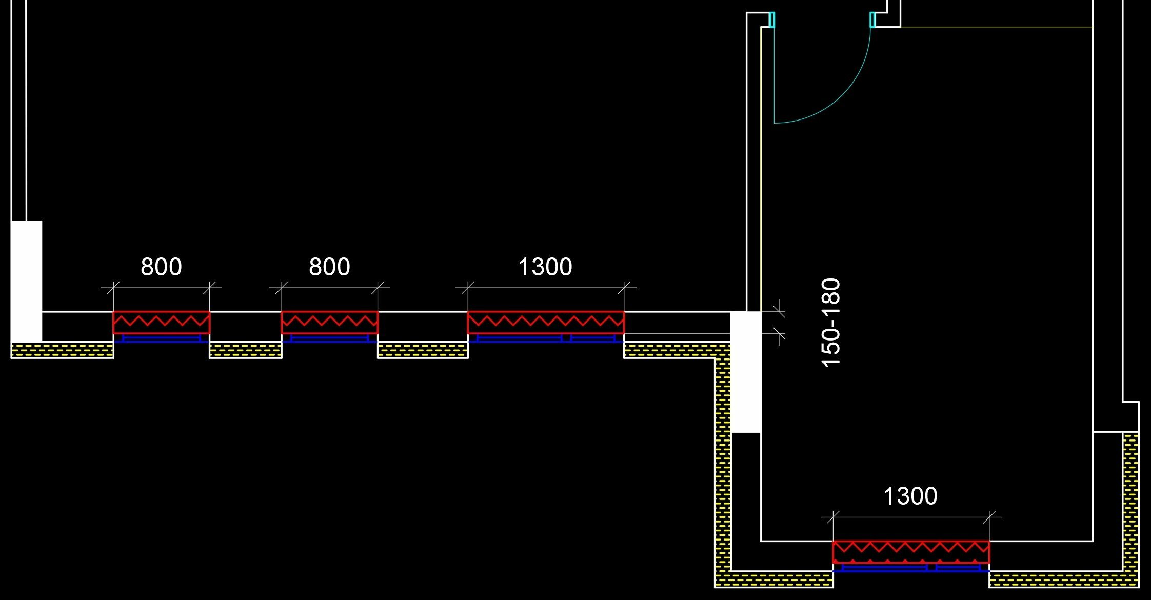

SIV Опубліковано: 30 березня Поділитись Опубліковано: 30 березня Підкажіть як правильно зробити підігрів чотирьох панорамних вікон електричною теплою підлогою. В зоні підігріву під вікнами буде плитка (можливо кварцвініл). Посилання на коментар Поділитися на інших сайтах More sharing options...
normal Опубліковано: 30 березня Поділитись Опубліковано: 30 березня (змінено) 41 хвилину тому, ЯД сказав: хотя это не так, и получаются завышенная температура Доведіть! Не вірите пірометру про 70 на терасі, ось 70 на термометрі всередені автівки Змінено 30 березня користувачем normal Посилання на коментар Поділитися на інших сайтах More sharing options...
ЯД Опубліковано: 30 березня Поділитись Опубліковано: 30 березня 2 хвилини тому, normal сказав: Доведіть А самому загуглить и почитать, что ж за магический прибор у вас - слабо? Да и зачем мне это? Мне вообще побоку на вашу террасу и температуру на ней Посилання на коментар Поділитися на інших сайтах More sharing options...
normal Опубліковано: 30 березня Поділитись Опубліковано: 30 березня (змінено) 56 хвилин тому, ЯД сказав: ловит отраженную часть солнца от плитки и считает ее так же температурой тела, хотя это не так, и получаются завышенная температура Ще раз: якщо ви праві, то закриваючи\відриваючи штору (роблячи тінь) показники брехливого пірометра повинні скакати, так? Змінено 30 березня користувачем normal Посилання на коментар Поділитися на інших сайтах More sharing options...

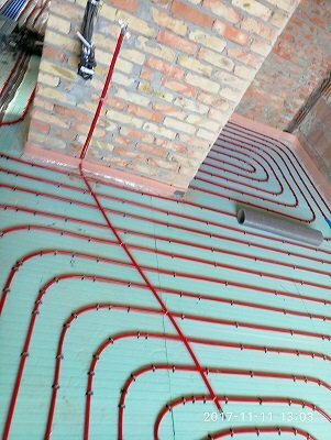

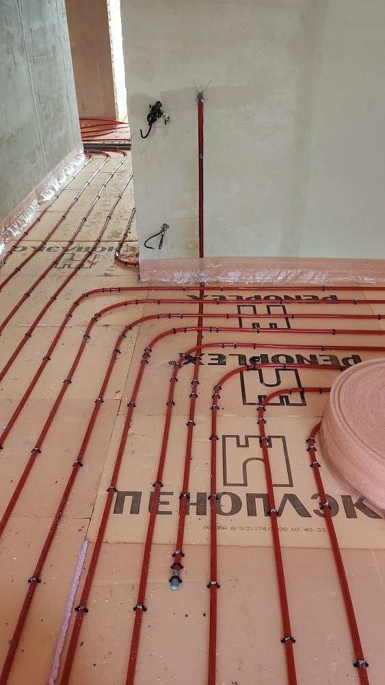

Gons4eg Опубліковано: 22 серпня Поділитись Опубліковано: 22 серпня Чим краще провіряти герметичність системи ТП - тиском води чи повітря? І при самому запуску ТП чи є сенс закачувати осмотичну воду чи звичайної з свердловини після грубої очистки буде достатньо? Посилання на коментар Поділитися на інших сайтах More sharing options...
Vikctor Опубліковано: 22 серпня Поділитись Опубліковано: 22 серпня 4 часа назад, Gons4eg сказал: Чим краще провіряти герметичність системи ТП - тиском води чи повітря? І при самому запуску ТП чи є сенс закачувати осмотичну воду чи звичайної з свердловини після грубої очистки буде достатньо? Якщо система працюватиме взимку, то перевірка водою легша, бо повітрям перевіряється на 5-6 барах і будь-яке різьбове з'єднання доведеться дуже ретельно пакувати. В систему краще закачати хлоровану воду з водоканалу. 1 Посилання на коментар Поділитися на інших сайтах More sharing options...
Gons4eg Опубліковано: 24 серпня Поділитись Опубліковано: 24 серпня 22.08.2025 в 20:56, Vikctor сказав: В систему краще закачати хлоровану воду з водоканалу. Нажаль немає доступу до такої води. 22.08.2025 в 20:56, Vikctor сказав: кщо система працюватиме взимку, то перевірка водою легша, бо повітрям перевіряється на 5-6 барах і будь-яке різьбове з'єднання доведеться дуже ретельно пакувати. На воді 2,5 бари достатньо для перевірки? Посилання на коментар Поділитися на інших сайтах More sharing options...
мастерок Опубліковано: 24 серпня Поділитись Опубліковано: 24 серпня Ні 1 Посилання на коментар Поділитися на інших сайтах More sharing options...
Vikctor Опубліковано: 24 серпня Поділитись Опубліковано: 24 серпня 24 минуты назад, Gons4eg сказал: Нажаль немає доступу до такої води. На воді 2,5 бари достатньо для перевірки? Ваша система матиме менший тиск в процесі експлуатації. Так що на мій погляд цілком достатньо. Але більшість майстів люблять перестрахуватись й качають ті самі 5-6 бар водою. Як на мій погляд це занадто. Хлорована вода є в будь-якой квартирі. Невже кум, тещя, швагро чи хтось зі знайомих не дадуть набрати? 2 Посилання на коментар Поділитися на інших сайтах More sharing options...
andrey_ka Опубліковано: 24 серпня Поділитись Опубліковано: 24 серпня 3 години тому, Gons4eg сказав: На воді 2,5 бари достатньо для перевірки? Цілком. Посилання на коментар Поділитися на інших сайтах More sharing options...
