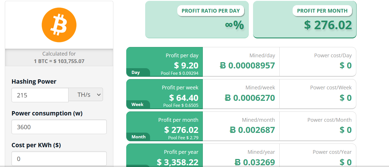

vadym petrov Опубліковано: 12 травня Поділитись Опубліковано: 12 травня В 07.05.2025 в 12:20, sidus сказал: варіанта всього 3: або бассейн робити із підігрівом, або ЗТ.. або забити і не вижимати максимум із СЕС кому шо простіше... Доречі думаю ASIC miner s21+ на 3600вт поставити, він навіть від розетки зараз в плюс працює, а на сонці буде взагалі кайф. Тільки в мене інвертор 5квт, тож треба буде якось продумати автовимкненя без мережі, щоб не перегрузити його. 1 Посилання на коментар Поділитися на інших сайтах More sharing options...

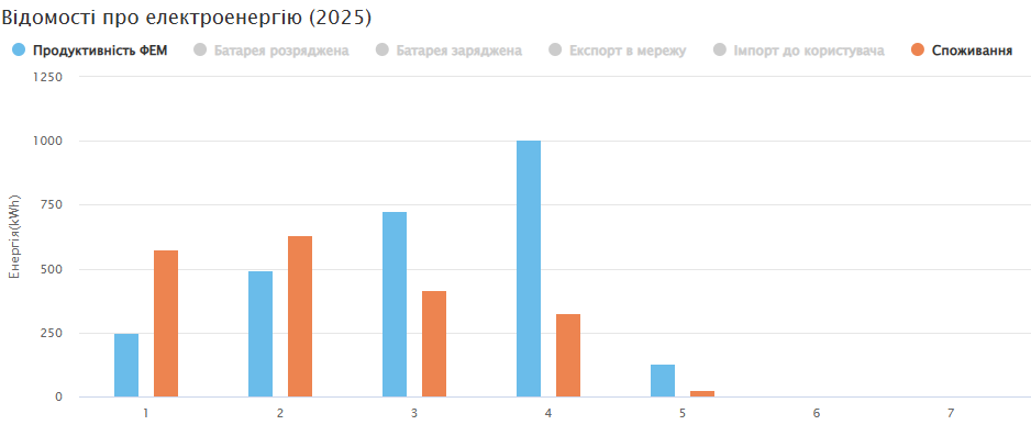

mib Опубліковано: 12 травня Поділитись Опубліковано: 12 травня 21 минуту назад, vadym petrov сказал: Доречі думаю ASIC miner s21+ на 3600вт поставити, він навіть від розетки зараз в плюс працює, а на сонці буде взагалі кайф. Тільки в мене інвертор 5квт, тож треба буде якось продумати автовимкненя без мережі, щоб не перегрузити його. Ради любопытства, а можно математику расписать, сколько стоит что майнит, ну и какие надежды ожидания я вот посчитал апрель получилось 2000 экономии за апрель учитывая что у меня тариф на отопление и на 2000 продал по ЗТ взял просто 3,6 умножил на месяц получил 2,5 мегаватт в апреле у меня выработка всего была 1,7 ну и если в теме может есть что то этакое ватт на 500 что бы не дорогое и поиграться ну как бы чтобы аппетит пришел 1 Посилання на коментар Поділитися на інших сайтах More sharing options...
vadym petrov Опубліковано: 13 травня Поділитись Опубліковано: 13 травня 16 часов назад, mib сказал: Ради любопытства, а можно математику расписать, сколько стоит что майнит, ну и какие надежды ожидания я вот посчитал апрель получилось 2000 экономии за апрель учитывая что у меня тариф на отопление и на 2000 продал по ЗТ взял просто 3,6 умножил на месяц получил 2,5 мегаватт в апреле у меня выработка всего была 1,7 ну и если в теме может есть что то этакое ватт на 500 что бы не дорогое и поиграться ну как бы чтобы аппетит пришел Вот на данный момент доход на S21+ без стоимости учета электричества. Если верить расчетам ЧатГПТ, с учетом солнца будет ~180$ в мес летом. Цена такого Асика была 4100$, когда я последний раз спрашивал. Спойлер Посилання на коментар Поділитися на інших сайтах More sharing options...
mib Опубліковано: 13 травня Поділитись Опубліковано: 13 травня 17 минут назад, vadym petrov сказал: Вот на данный момент доход на S21+ без стоимости учета электричества. Если верить расчетам ЧатГПТ, с учетом солнца будет ~180$ в мес летом. Цена такого Асика была 4100$, когда я последний раз спрашивал. Скрыть контент Тоесть он потребит 2,7 мегавата солнечной энергии и заработает 180$ ? Я если их продам по ЗТ получу 300$ Если со стороны 4100 подойти это 22 месяца до выхода в 0, а солнце есть 8 месяцев в году, тоесть получается 3 года до выхода в ноль Или я неправильно считаю или зарабатывают только продавцы асиков? 1 Посилання на коментар Поділитися на інших сайтах More sharing options...
razzil Опубліковано: 13 травня Поділитись Опубліковано: 13 травня 4 хвилини тому, mib сказав: 3 года до выхода в ноль при збереженні ціни на біткоїн на стабільному рівні. При тому шо 3 роки тому він коштував у 5 разів менше. А 4 роки тому, лише у 1.5 рази менше. З такою волатильністю якось не бачу сенсу щось розраховувати. На ці гроші можна просто купити ту крипту і сидіти чекати, результат буде такий самий: або пощастить або ні. 4 Посилання на коментар Поділитися на інших сайтах More sharing options...
mib Опубліковано: 13 травня Поділитись Опубліковано: 13 травня 2 минуты назад, razzil сказал: при збереженні ціни на біткоїн на стабільному рівні. При тому шо 3 роки тому він коштував у 5 разів менше. А 4 роки тому, лише у 1.5 рази менше. З такою волатильністю якось не бачу сенсу щось розраховувати. На ці гроші можна просто купити ту крипту і сидіти чекати, результат буде такий самий: або пощастить або ні. Ну вот как то так оно и выглядит Посилання на коментар Поділитися на інших сайтах More sharing options...
razzil Опубліковано: 13 травня Поділитись Опубліковано: 13 травня (змінено) 5 хвилин тому, mib сказав: Ну вот как то так оно и выглядит ще наприклад у цього S21 рівень шуму 76Дб, це як хороший такий генератор. Треба окреме приміщення, а ще десь розсіювати 3.6кВт тепла, інвертору таке сусідство не сподобається точно)) p.s. це я сам з себе демона спокуси виганяю)) Змінено 13 травня користувачем razzil 2 Посилання на коментар Поділитися на інших сайтах More sharing options...
vadym petrov Опубліковано: 13 травня Поділитись Опубліковано: 13 травня 17 минут назад, mib сказал: Тоесть он потребит 2,7 мегавата солнечной энергии и заработает 180$ ? Я если их продам по ЗТ получу 300$ Это подсчет с учетом работы днем от солнца, а ночью по ночному тарифу, т.е. не совсем верно сравнивать с ЗТ. Но в целом наверное такой себе:) вопрос был, как еще окупить, если не через ЗТ, вот я и думал про майнер. 1 Посилання на коментар Поділитися на інших сайтах More sharing options...
mib Опубліковано: 13 травня Поділитись Опубліковано: 13 травня 5 минут назад, vadym petrov сказал: Это подсчет с учетом работы днем от солнца, а ночью по ночному тарифу, т.е. не совсем верно сравнивать с ЗТ. Но в целом наверное такой себе:) вопрос был, как еще окупить, если не через ЗТ, вот я и думал про майнер. Имхо проще изначально сбалансированную станцию строить, если ЗТ не возможен, так что бы был минимум излишков в летний период, а в зимний генерации хоть так хоть этак нету Но я в своем случае вообще сомневаюсь в окупаемости станции за срок ее жизни, но что бы убедиться завел себе файлик 3 Посилання на коментар Поділитися на інших сайтах More sharing options...
ЯД Опубліковано: 13 травня Поділитись Опубліковано: 13 травня (змінено) 52 хвилини тому, mib сказав: Имхо проще изначально сбалансированную станцию строить, если ЗТ не возможен, так что бы был минимум излишков в летний период, а в зимний генерации хоть так хоть этак нету Но я в своем случае вообще сомневаюсь в окупаемости станции за срок ее жизни, но что бы убедиться завел себе файлик Ну, то все зависит от использования. Если как у меня - минимум потребления и все в ЗТ - то в принципе окупится за пару лет +- Это с тарифом этого года Змінено 13 травня користувачем ЯД 1 1 Посилання на коментар Поділитися на інших сайтах More sharing options...
