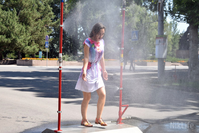

sn-g Опубліковано: 11 червня 2020 Поділитись Опубліковано: 11 червня 2020 Не зовсім про басейн, але десь біля цього. Планую зробити водяну рамку, десь як на фото. Може хто фахівець у розпилюючих форсунках, які підійдуть - назва, чи посилання? Дякую. 5 Посилання на коментар Поділитися на інших сайтах More sharing options...
sah79 Опубліковано: 11 червня 2020 Поділитись Опубліковано: 11 червня 2020 Не зовсім про басейн, але десь біля цього. Планую зробити водяну рамку, десь як на фото. Може хто фахівець у розпилюючих форсунках, які підійдуть - назва, чи посилання? Дякую. О, і я послухаю.Також цікаво. 1 Посилання на коментар Поділитися на інших сайтах More sharing options...
sn-g Опубліковано: 11 червня 2020 Поділитись Опубліковано: 11 червня 2020 Такий план: - рамка з пп труби, може нержавійка - так файно )) - 4 форсунки, зліва 2 та справа 3, чи 2 зверху, - кран-дозатор, натиснув і маєш 20 сек кайфу. Кран-дозатор десь 900-1200 грн, дорожче за всю рамку. Але, це ж для себе.)) Пошукаю ще, може дешевше знайду. Знайшов системи туманоутворення - це вихід, коштують 450 грн - 12 форсунок, 650 грн - 20 форсунок. Буду купляти. ))) 2 Посилання на коментар Поділитися на інших сайтах More sharing options...

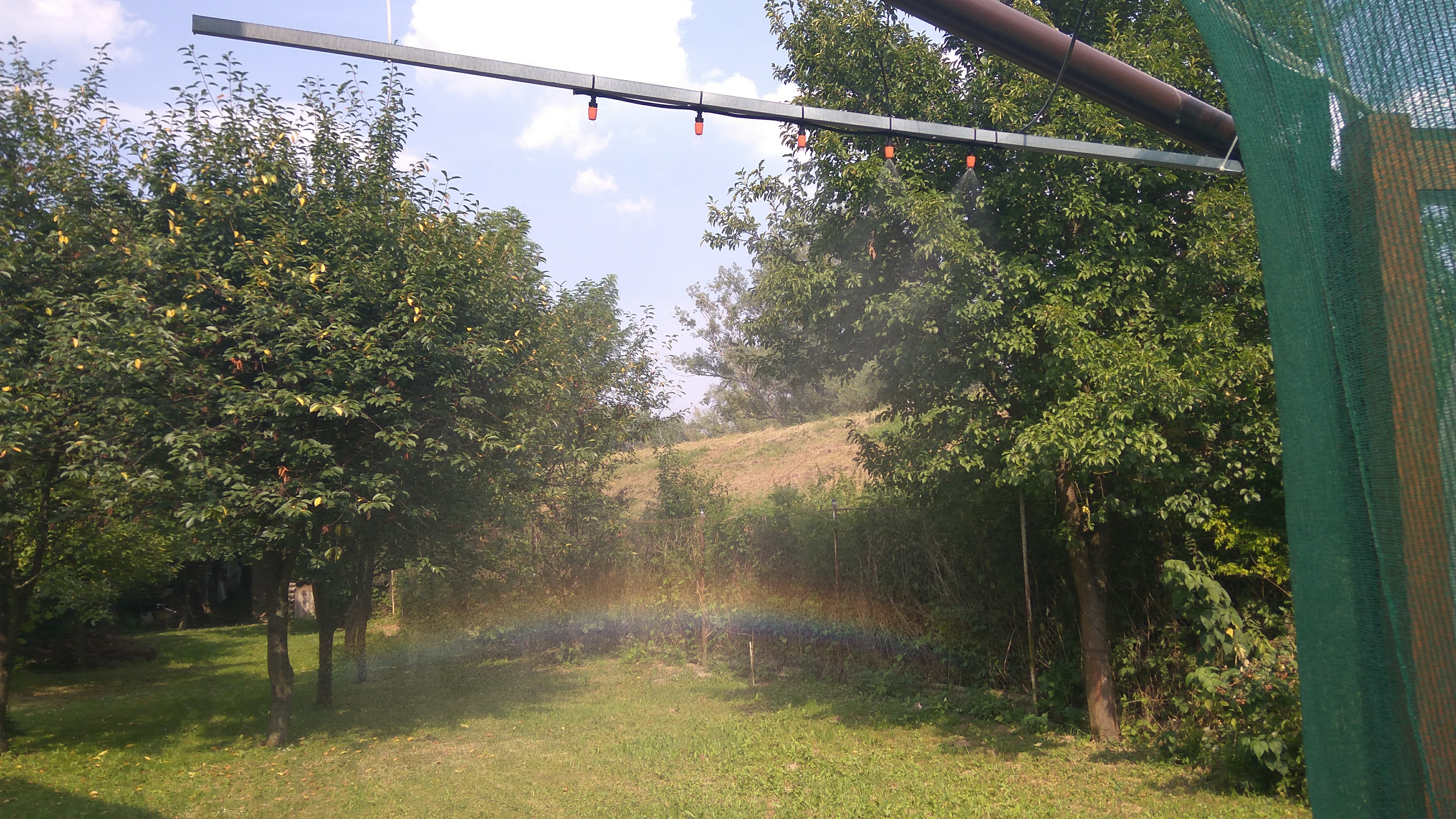

istvan1964 Опубліковано: 11 червня 2020 Поділитись Опубліковано: 11 червня 2020 у меня только китайские форсунки на гипсокартонном профиле, но работают. 6 Посилання на коментар Поділитися на інших сайтах More sharing options...
Миротворец Опубліковано: 12 червня 2020 Поділитись Опубліковано: 12 червня 2020 Собрал вчера такую схему. Купил трубку с форсунками. Установил по периметру беседки. Подключил к водопроводу. Ссылку дам. А что покупали, дайте ссылку, плз Посилання на коментар Поділитися на інших сайтах More sharing options...

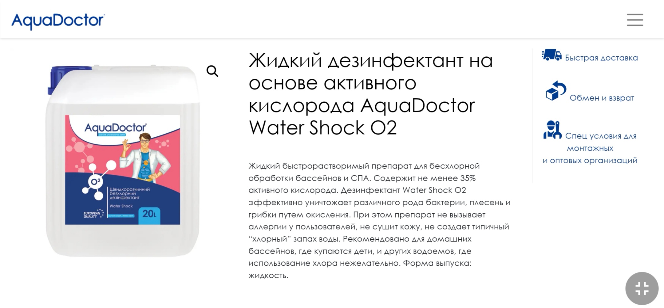

Nikolan Опубліковано: 12 червня 2020 Поділитись Опубліковано: 12 червня 2020 Доброго времени суток. Вопрос к опытным юзерам... Купил не большой бассейн + перекись. Вода со скважины будет заливаться. -Можно ли обойтись без ударной дозы перекиси, а влить грамм 300 на куб 35 процентоной? -Как правильно заливать. По кругу бассейна разлить и перемешать воду? Типа закрутить... Насос включать или нет ? - через сколько можно купаться? Посилання на коментар Поділитися на інших сайтах More sharing options...
YaOlejka Опубліковано: 12 червня 2020 Поділитись Опубліковано: 12 червня 2020 Вопрос к опытным юзерам... если Вы действительно адресуете вопрос опытным юзерам, то перикись нужно сдать. Вывести pH на уровень 7,2, сделать шоковую обработку хлором, залить альгицид и добавить флокулянт,ставим на принудительную фильтрацию, и через 1-2 суток, когда все-то, чего мы не видим в воде, выпадет в осадок пропылесосить дно и стенки. Добавлено через 7 минут @Nikolan, можете рассказать мне о вреде хлора, и чудесных свойствах перекиси, но даже если вы поставите ионизатор в паре с ультрафиолетом(да-да есть способ минимализации использования хлора, но это не перекись), чтоб уйти от хлора,первичную шоковую обработку хлором таки придется сделать. Но вы всегда можете использовать перекись, главное помните, что вред здоровью близких людей вы нанесете своими руками. 1 Посилання на коментар Поділитися на інших сайтах More sharing options...

Kubik Опубліковано: 13 червня 2020 Поділитись Опубліковано: 13 червня 2020 если Вы действительно адресуете вопрос опытным юзерам, то перикись нужно сдать. Вывести pH на уровень 7,2, сделать шоковую обработку хлором, залить альгицид и добавить флокулянт... Но вы всегда можете использовать перекись, главное помните, что вред здоровью близких людей вы нанесете своими руками. Я не сильно опытный пользователь, всего второй сезон, но запускаю бассейн без первого абзаца. Nikolan, стартовую концентрацию поднял бы раза в три - до 1 литра на куб 35% перекиси, дня два-три в бассейн можно не залазить. Кстати, китайцы вот выпускают "активный кислород", по ссылке и состав можно почитать. aquadoctor.ua/product/zhidkij-dezinfektant-na-osnove-aktivnogo-kisloroda-aquadoctor-water-shock-o2/ Посилання на коментар Поділитися на інших сайтах More sharing options...
