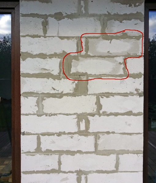

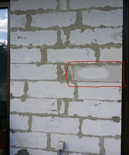

Dmode Опубліковано: 14 жовтня 2016 Поділитись Опубліковано: 14 жовтня 2016 Dmode, А у Вас есть подобные проблемы с блоками газобетона или пока нет? Иногда встречаются блоки с измененной окраской по контуру. Но таких блоков совсем не много. Кустарный "гвоздетест" 150 гвоздем показывает, что если давить в материал без изменения цвета, то гвоздь можно заглубить до 2мм, если давить в потемневшую зону, то заглубление до 5мм. То есть присутсвует разница по прочности, но не такая как у некоторых - до 12см глубины в потемневшей зоне. Но у меня блок другого производителя, и плотности. Может вместе с утеплением и армо колонны построить на всякий случай? Мне уже как-то такой вопрос задали, и видимо это единственный ответ для домов с монолитным перекрытием.Монолитные перекрытия разные бывают. У меня облегченное монолитное ребристое перекрытие, и стены из ГБ. Вообще "единственный ответ" - это сбор нагрузок и подбор несущей способности материала. 1 Посилання на коментар Поділитися на інших сайтах More sharing options...
raveman Опубліковано: 14 жовтня 2016 Поділитись Опубліковано: 14 жовтня 2016 У меня на фронтоны не хватило остатков после стройки коробки дома Д400 Енерджи Аерок, докупал Економ, заметил что на этих блоках по краям серый оттенок и в этих местах блок мене прочен чем основное тело блока. По соседству много кто посторил сараи-гаражи из блока Економ и таже история. Даже если в google задать Аерок Econom, то в изображениях много где можно увидить серый оттенок - https://www.google.com.ua/search?q=%D0%B0%D0%B5%D1%80%D0%BE%D0%BA+%D1%8D%D0%BD%D0%B5%D1%80%D0%B4%D0%B6%D0%B8&rlz=1C1AOHY_ukUA708UA708&espv=2&biw=1366&bih=653&site=webhp&source=lnms&tbm=isch&sa=X&ved=0ahUKEwjt-vaNgtvPAhWmBZoKHbzZDfQQ_AUIBigB#tbm=isch&q=%D0%B0%D0%B5%D1%80%D0%BE%D0%BA+econom&imgrc=BghWn29CSc53GM%3A Как по мне то именно на этой линейке продуктов особенно прослеживается проблема. Посилання на коментар Поділитися на інших сайтах More sharing options...
