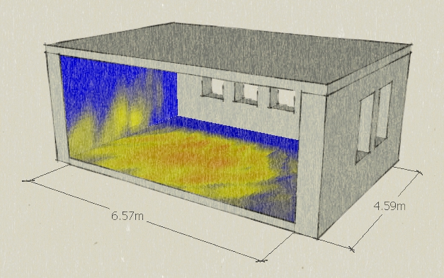

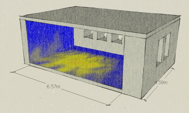

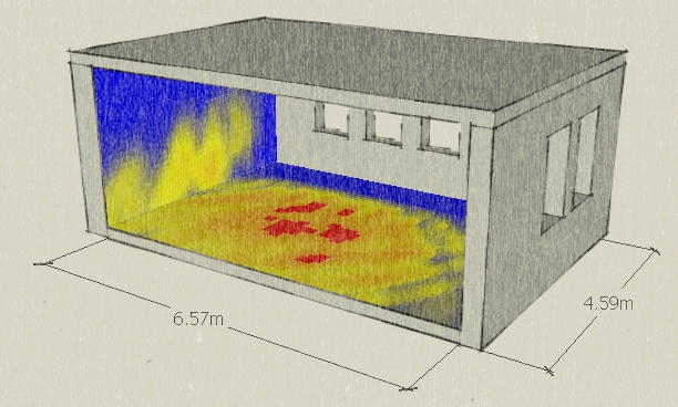

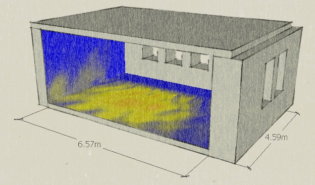

Окна похожи на бойницы в крепости и пропускают меньше света, чем в стене <500 мм.
Да, вот иллюстрация, как при равных условиях (кроме толщины стен) выглядит диаграмма освещенности солнечным светом в южном помещении с января по март для Киева, для толщины стены 300, 500, 800, 1000 мм.
300mm-jan-mar.jpg.28681e147d10b002bfce5f5daf6bd1ac.jpg 500mm-jan-mar.jpg.fa7c25246322bf47e9b8a4c72a791f01.jpg 800mm-jan-mar.jpg.f397ea520036c00039ec8686eb4767c4.jpg 1000mm-jan-mar.jpg.12c0c41a30a50ba5ca1e596901930807.jpg
Следовательно, чем меньшую толщину стены подберет проектант при требуемом теплосопротивлении, тем больше сможет выиграть от солнечных теплопоступлений.

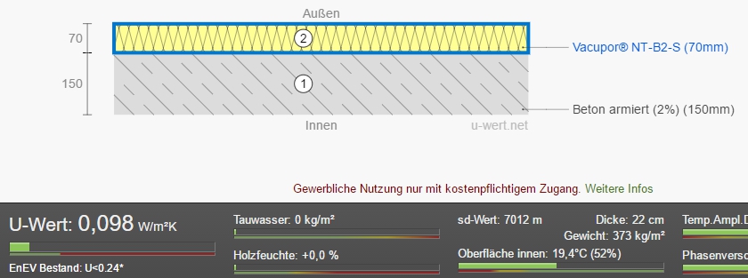

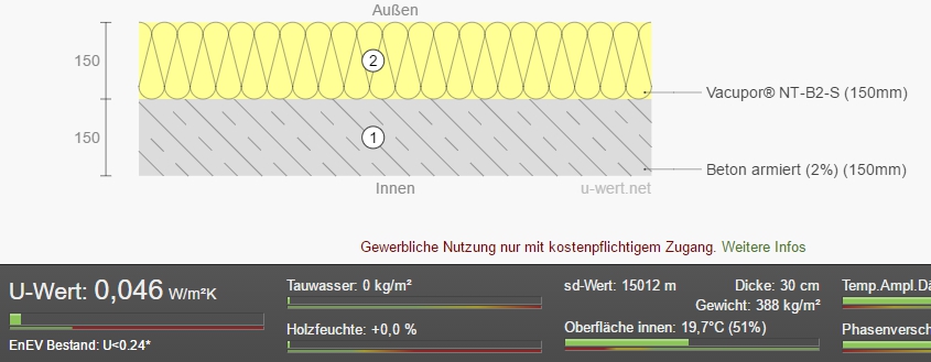

Для богатых возможен и такой вариант, когда и с толщиной 220мм получаем R10, а c толщиной 300мм и R22.
1479716024431.jpg.187d8fbc2ef5a4c4d60e78a3478797bf.jpg 1479715811979.jpg.1c922e7446696fd5eb962e0605ea7b49.jpg

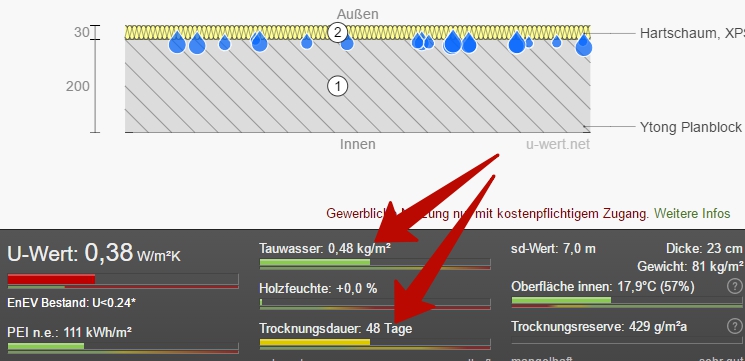

у меня есть практика :)
вот с такой стеной
www.smartcalc.ru/thermocalc?&gp=609&rt=0&ct=0&os=0&ti=20&to=-10&hi=55&ho=80&ld0=2000&le0=1&lt0=0&mm0=450&ld1=300&le1=1&lt1=0&mm1=596
к конце сезона ГБ полностью влажный а в начале был сухой
влажный сухой чисто наблюдательные показатели, на след сезон сдер полистирол и стало все на свои места, но R стал хуже понятное дело
так что у меня нет причин не доверять этому инструменту
вот с такой стеной
Не удивительно. C такой стеной (согласно u-wert) происходит влагонокопление за отопительный сезон, на уровне 0.5кг/м2 (если внутри 50% влажность). Хоть и пишут что за лето высыхает.
Но пирог конечно не рекомендуемый к повторению, так как в зависимости от влажности внутри помещения, равновесная влажность ГБ в таком пироге может превышать наши нормативные значения, теряя при этом часть своего теплосопротивления.
