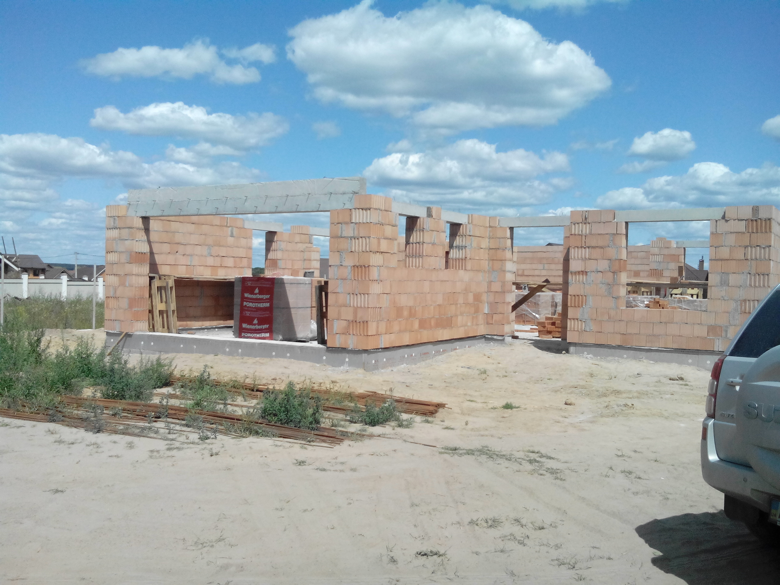

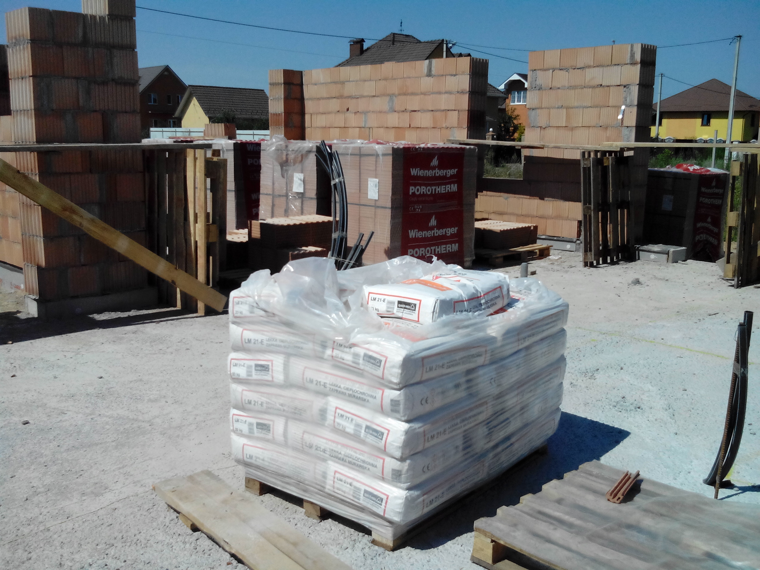

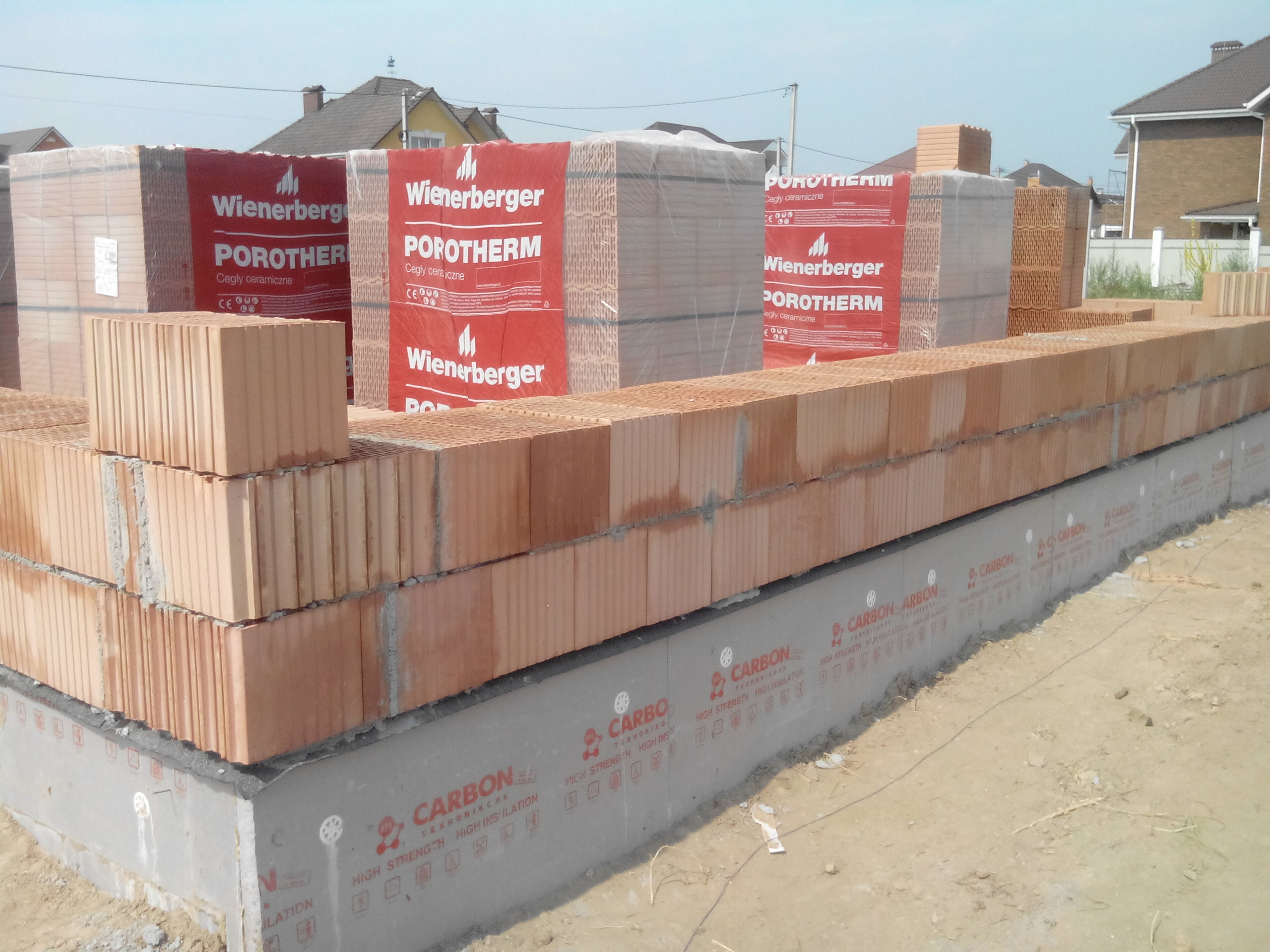

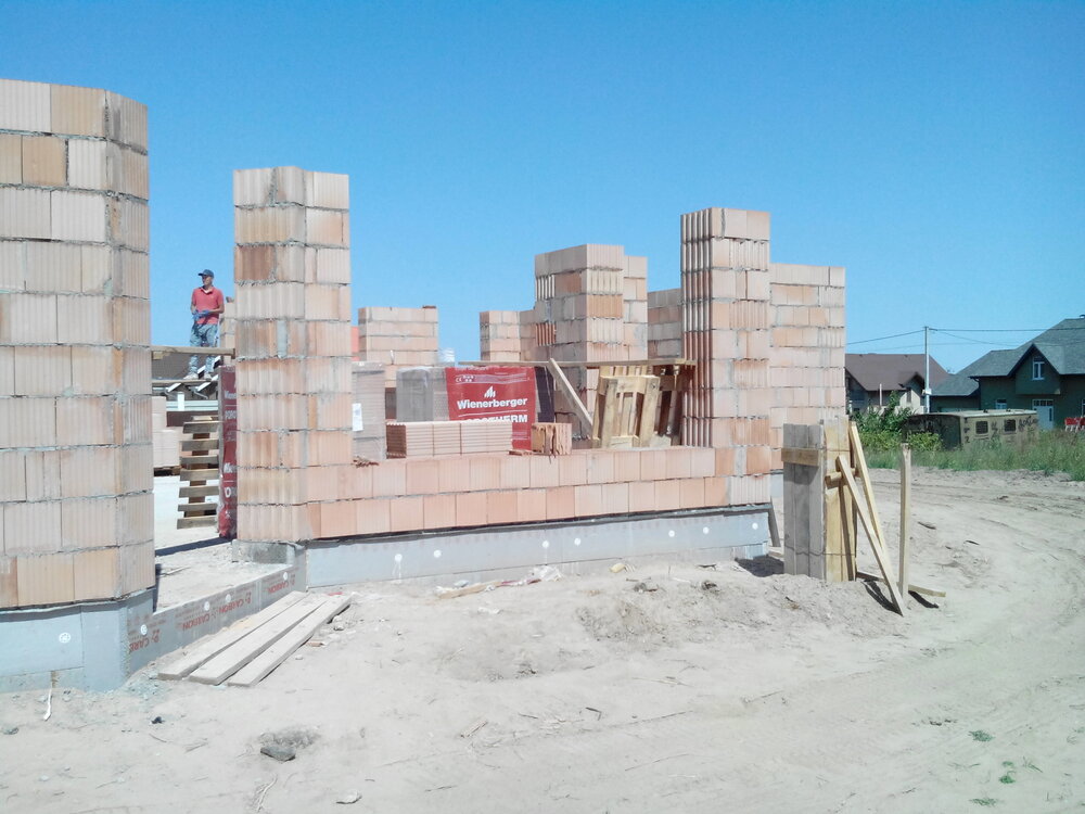

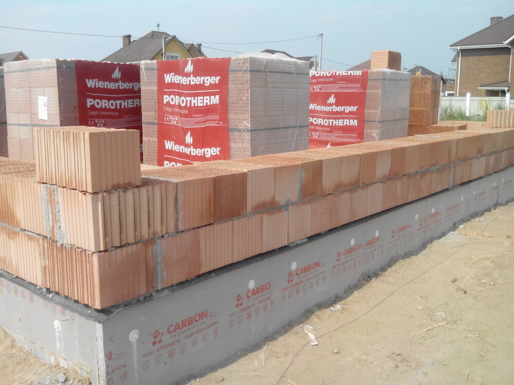

Заказчик принял решение, что наиболее подходящим материалом стены для постройки одноэтажного дома 180м2 – поризованный блок ПОРОТЕРМ 44эко плюс! Ноу проблем … поехали!

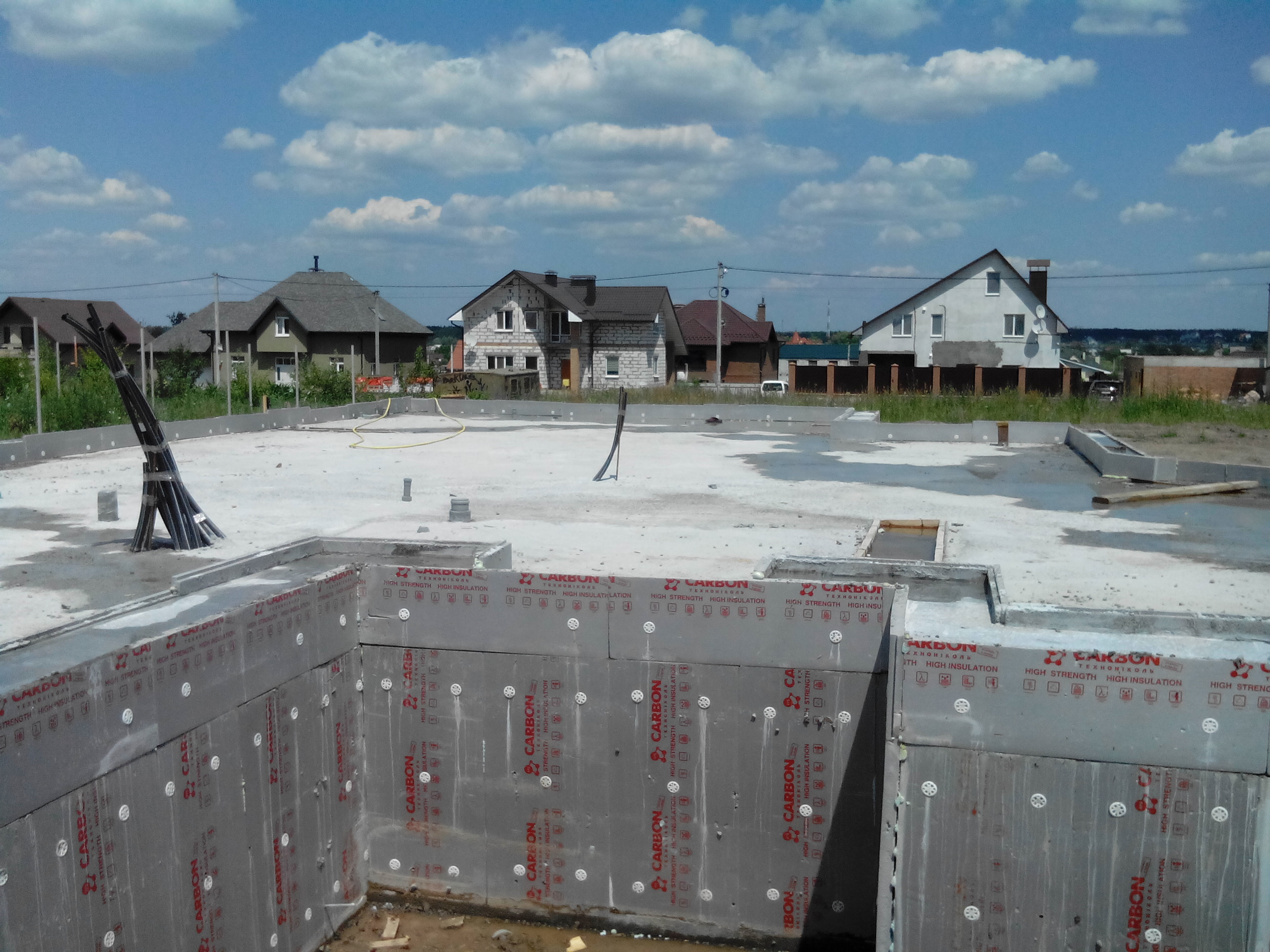

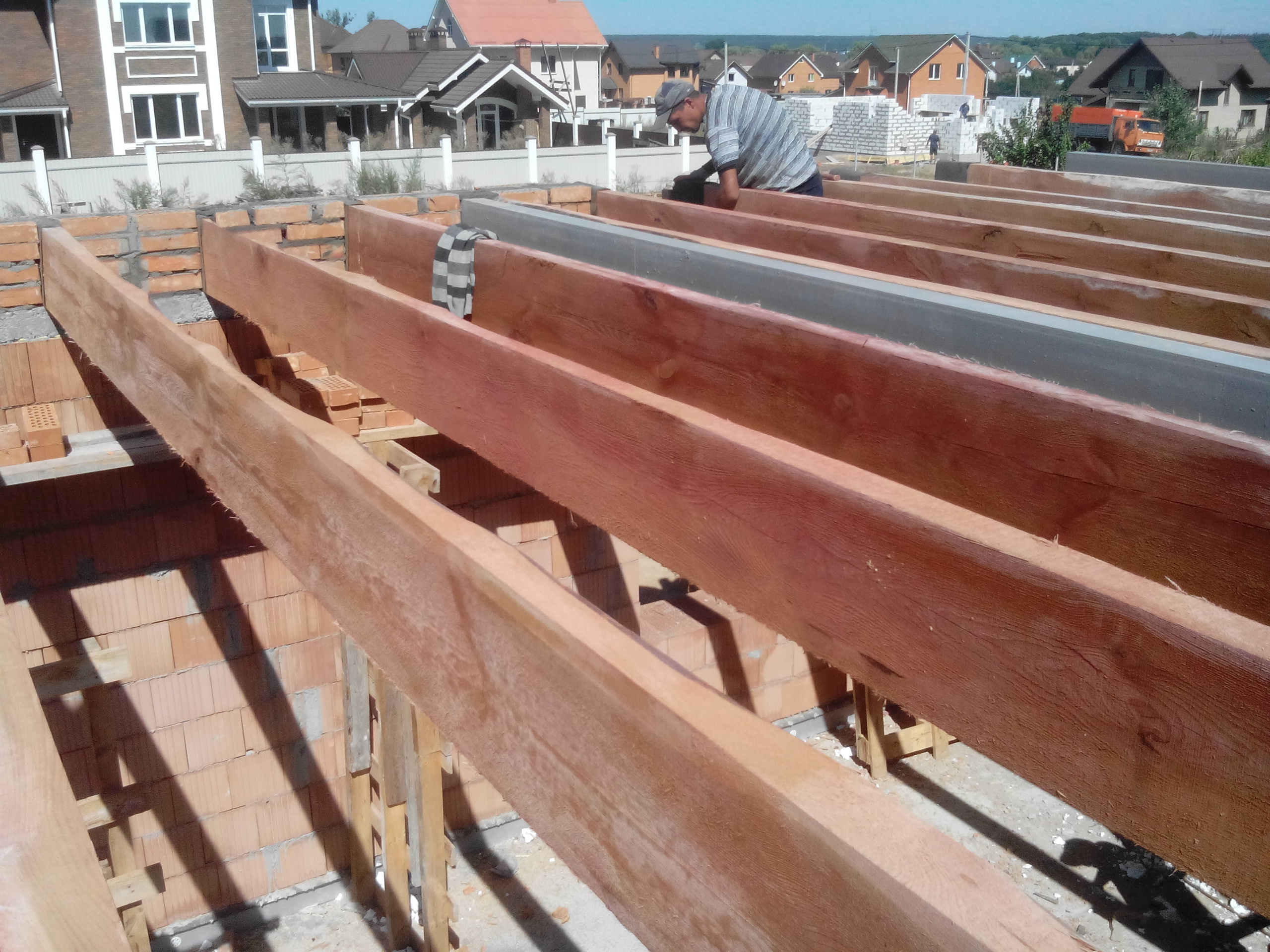

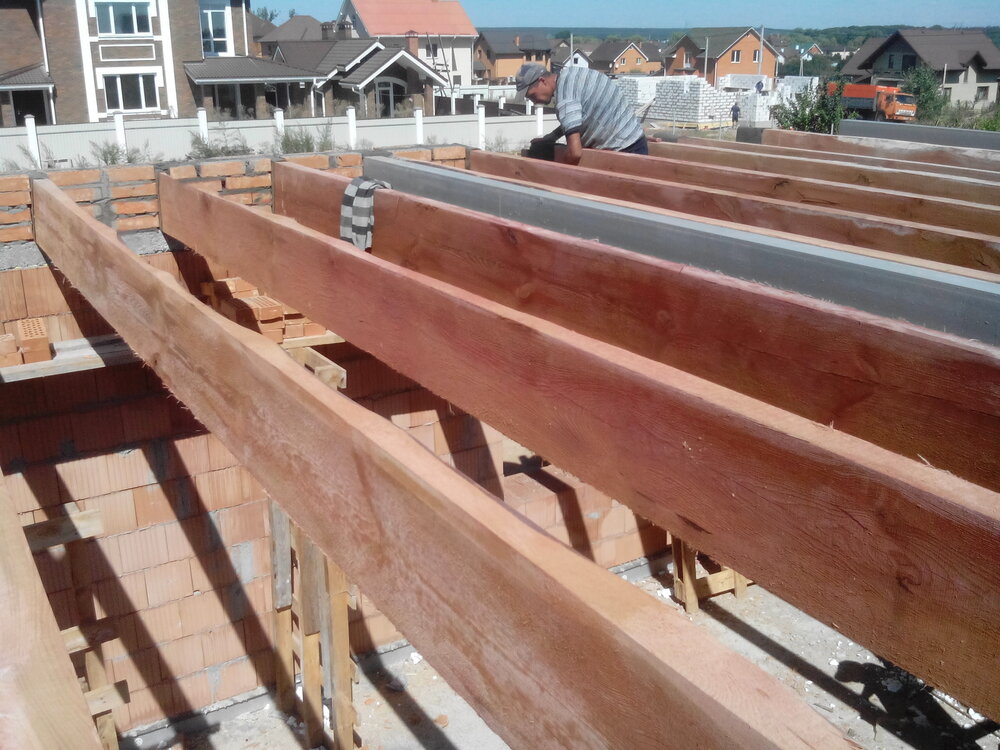

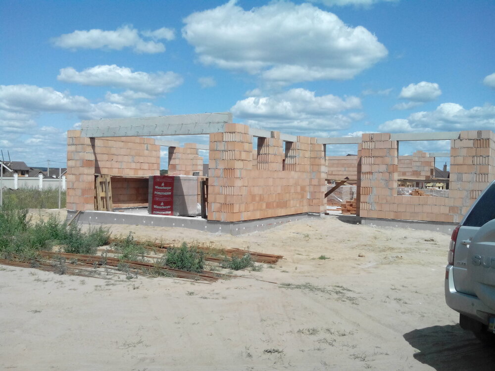

Изготовили фундамент , и встал вопрос ТП…. Принято решение залить цоколь 150мм с утеплением ЭППС с обеих сторон… Затем , следуя рекомендациям производителя, пошла кладка блоков на тёплый клей с толщиной 8-12мм… Над окнами и проёмами установлены стандартные ЖБ перемычки. (поскольку необходимые доборные блоки не поставляются в Украину)… Над перемычками был залит ЖБ пояс с утепление ЭППС и над ним вокруг балок сделана кладка из рядового кирпича с утепление ЭППС!. В итоге!!!!!!!!! 60% стены составили оконные проёмы и ЖБ или кирпич с утепление ЭППС!!!!!!!!!! Вопрос … из какого материала сделаны стены и нахиба этот цирк? Геометрия - по факту +/- 8мм

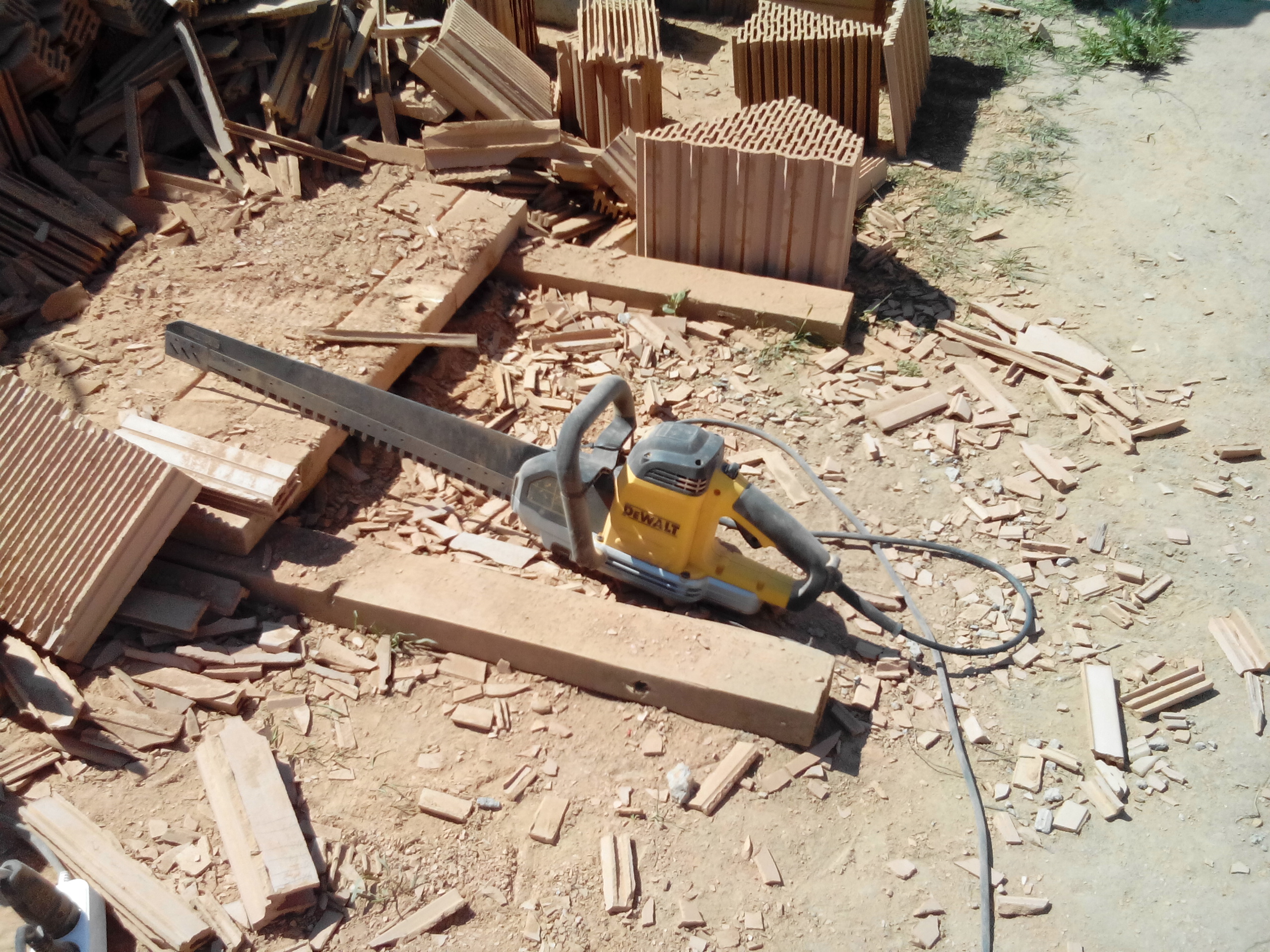

Про стоимость блока…. 3 Евро/шт .. клей рекомендованный и поставленный Виненбергером 230грн за 23 КГ. Пила для подрезки Девальт = 14000грн. По окончании возведения стен – начались сколы и «выстрелы» керамики блоков!...

Поротерм не рассматривал вообще. По опыту знакомого, который фактически то же самое сказал ещё до того как я принял решение о ГБ.
Вопрос даже не в его цене, а именно в том, что гемора с ним больше чем радости.
У меня знакомый из него построился. +100мм ваты на фасад. Лет 7назад. Тогда он вообще был в тренде.
Говорит что сейчас бы построился из 500мм Д300 и не парился вообще. Столько денег на ветер.....Это с его слов. Я даже вникать не стал дальше.
Я вообще не упомянул, какими "понтами" это всё сопровождалось! Начиная с ОБЯЗАТЕЛЬНОГО присутствия инженера Виненбергера при разгрузке (ну щоб типа бой оправдать при выгрузке), обещанием бесплатного семинара для бригадиров по технологии кладки, обещанием за счёт фирмы установки первого ряда (этож ооочень и очень). Продажа пилы с последующим выкупом после окончания работ... Всё - пшик!

Если бы поставщик предлагал все доборы, то возведение стен из него было бы не столь проблемным. Тем же москалям предлагается дорогущий блок (раза в два дороже обычного) с идеальной геометрией, который можно укладывать на клей из пистолетов.

Всем плох, начиная от хим анкеров при устройстве фасада и оканчивая навешиванием сантехники и штробления под электрику (аж смотреть страшно, как он крошится).
