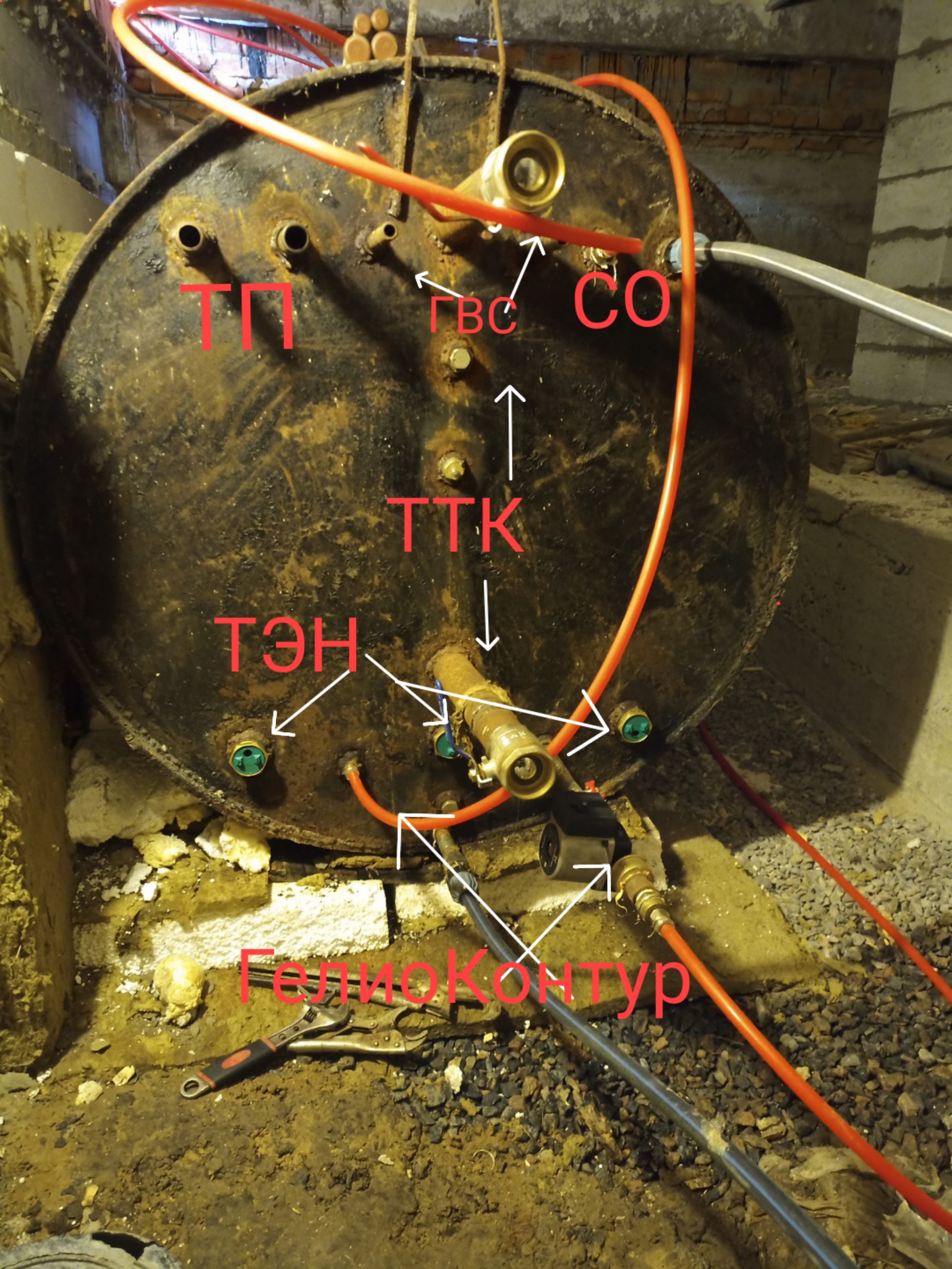

Я тут прикинул, объем ТА - 3,5 куба
Щоб нагреть его на 1 градус, нужна туда залить 4 кВт :D
Как косвеник будет бомба, туда можно впихнуть 300 кВт энергии! 150 кВт оперативной, т.е. на одной заливке по ночному тарифу можно дня 3 протянуть :)
Добавлено через 2 минуты
Зимой имею в виду, летом почти месяц :D

Я конешно дико извеняюсь, но может теплопотери бы уменьшить? Ну там пенопластом обклеить бочку, трубки в « одежду одеть».
для теплого пола скорее да, а для ГВС не факт что все их получится забрать при остывании воды ведь мощность тепло обменника начнет падать
ну и уже ж интересен запуск что как нагрелось и тд :-)
Я Ж говорю, оперативной 150 кВт, это той что можно забрать для гвс и со, это с 80 до 40, для ТП ещё больше можно отобрать, и нагреть можно почти до 100 при желании.
Короче на сутки будет хватать на все вообще без проблемм! Даже в промежутке 50-80 будет хватать.
Та пидожды, какие вы быстрые :D
Обкладываю ватой по тыхэньку, в подвале тяжело с ватой работать , лёгкие выплевываю:crazy:

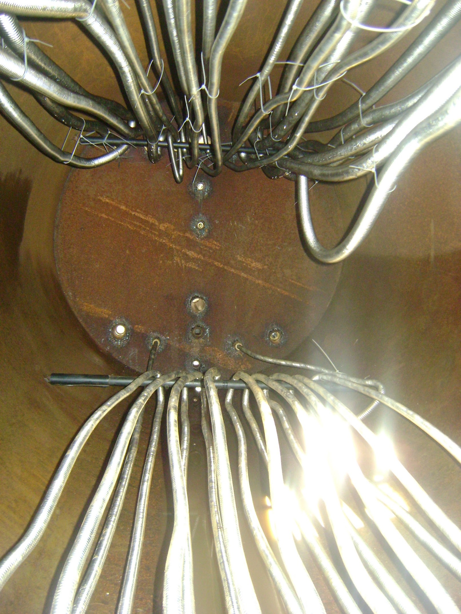

помню по старым фото ты тепло обменник из чугунных батарей вроде делал ? или это не в этой бочке ?
Та не прикалывайся батареи
Ото б я такую дуру городил щоб батарею туда впихнуть?:D
Я ж фото недавно дублировал из внутренности
это они не в этой бочке ? или вообще не у тебя видел ?
гофра получается только на съем тепла ? а сколько ее метров и какая у нее площадь ?
правда как его посчитать в твоем случае я хз, для ТН пластинчатый считают 0,2 квадрата при дельте 5 градусов дает 1 кВт но еще и скорость протока влияет
Та я ж тоже не теоретик, я сейчас контур ГВС на контур Со кинул, посмотрим на практике сколько он снимать будет.
Не, у меня батарей ни где не было, и бочка одна, как 5 лет назад сделал так и стояла в подвале
Добавлено через 6 минут
Гофра на всех контурах! 1 контур на подаче (гелио) и 3 контура на съем ( тп, со, ГВС)
Сколько метров уже не помню, где-то в профильной ветке по ТА подробно описывал, возможно даже не на СД а на ФХ
Помню только что покупал 2 целые бухты
бухты:
20ку разделил между гелио и ГВС примерно 65/35
А 25ку разделил между ТП и СО, пропорцию уже тоже не помню, наверное 50/50.
