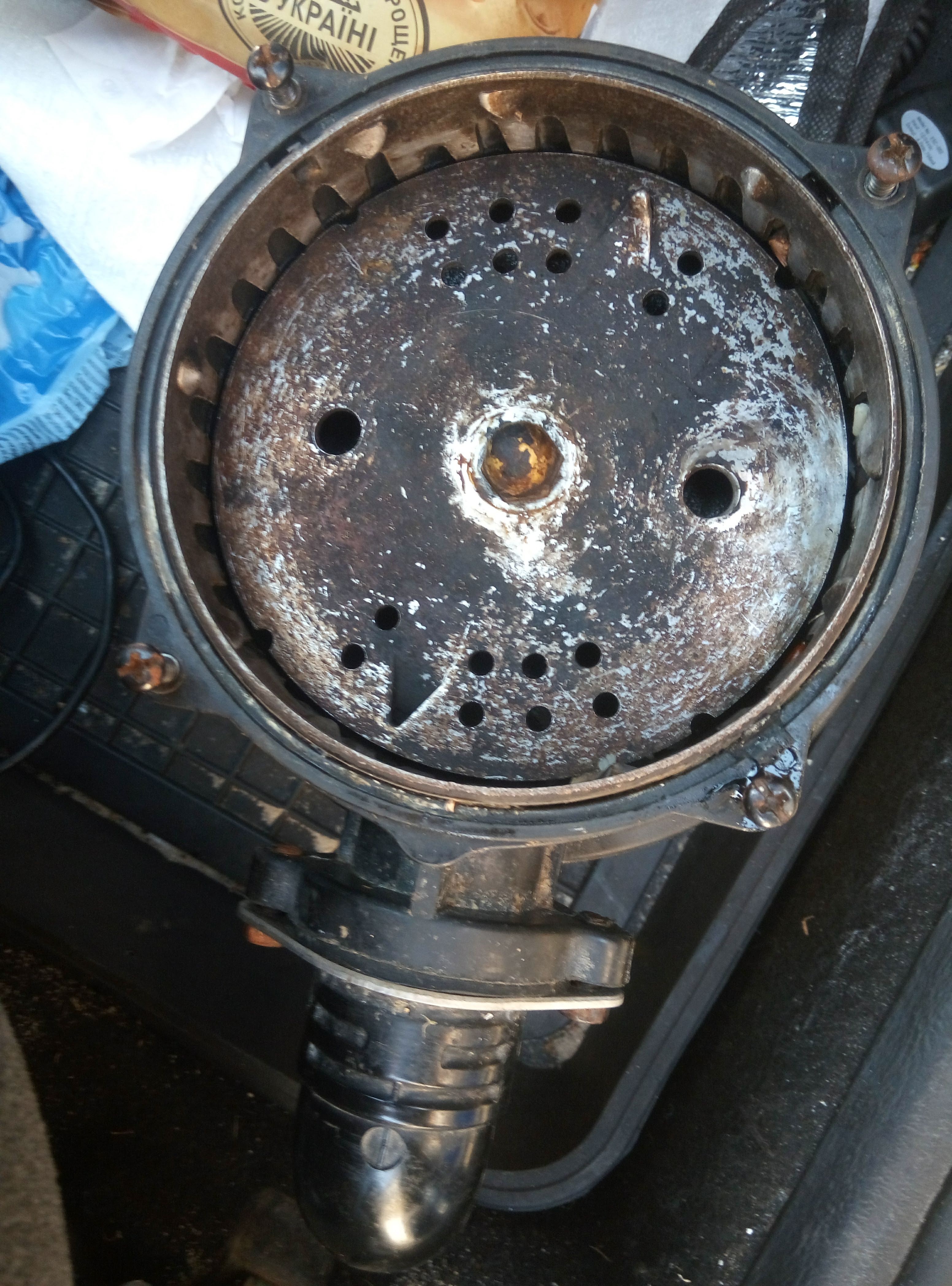

Давайте пока не о чем рассказывать, расскажу про ремонт диспозера, может кому пригодится.
За 10 лет уже все переремонтировал кроме холодильника, диспозер давно просился, года 2 как с одним кулачком работал.
Вот так выглядит рабочая камера измельчителя, тут принцип терки:
Диск вращается на больший скорости, и кулачками (они должны стоять в больших отверстиях на диске), перетерает отходы об стальную стенку камеры.
Проблема что кулачки со временем стираются об стенки, и диспозер теряет свою функцию.

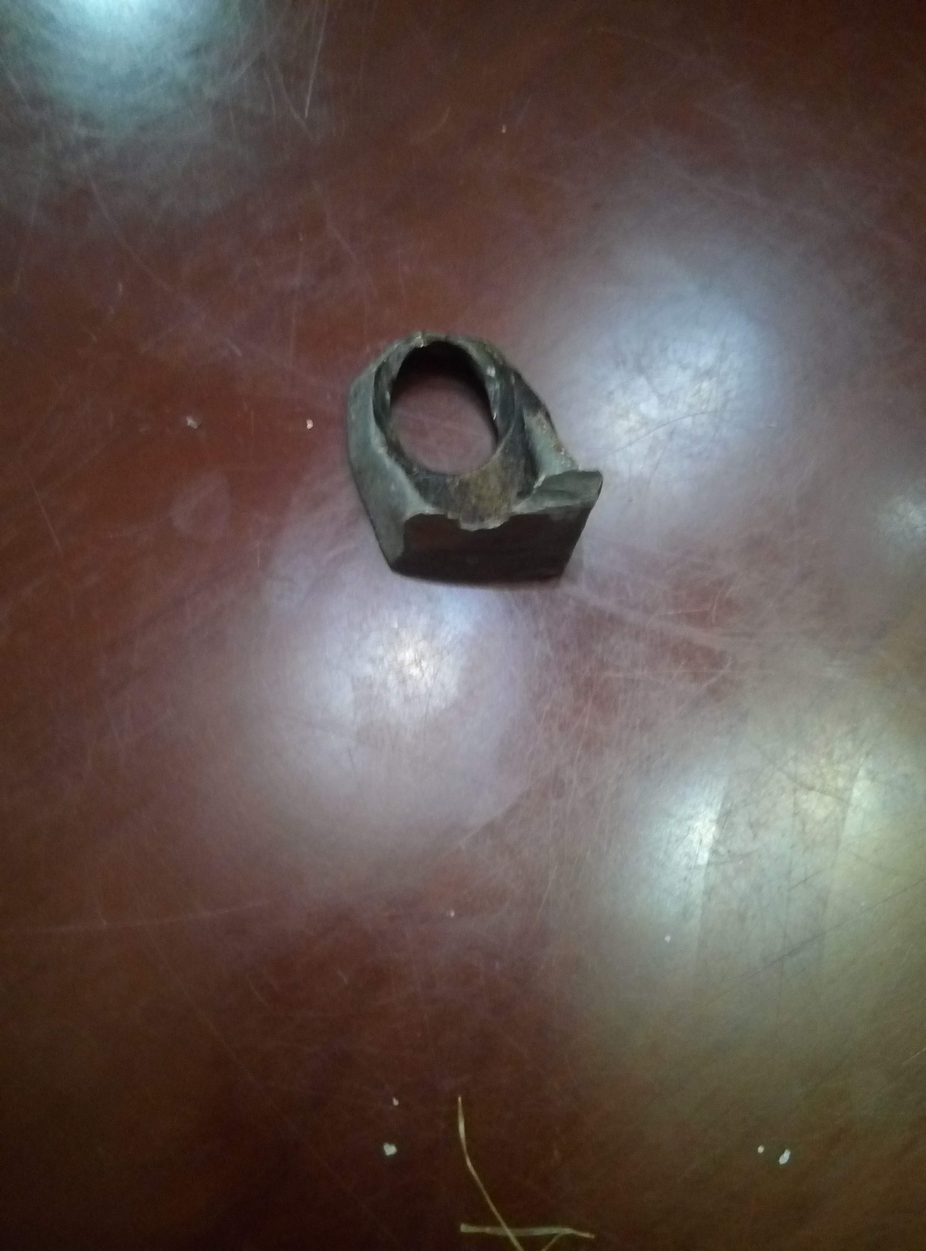

Вот так выглядят кулачки, через 10 лет эксплуатации:
Короче это оказалась проблемма, нету такого расходника ни где, даже в Гугле.
Искал тщетно токаря через ***, к то бы взялся выточить - ни кто не хочет.

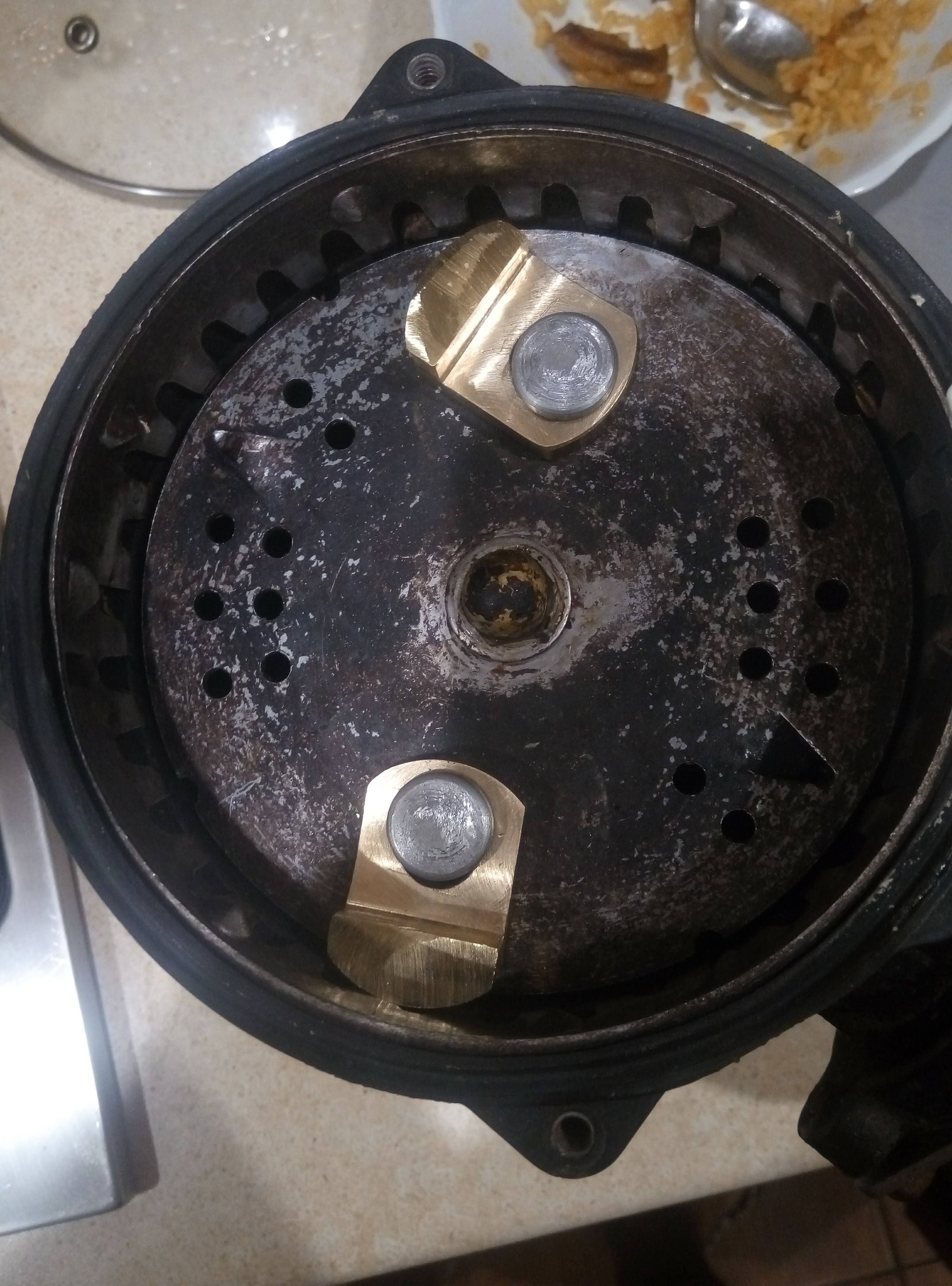

С трудом , через кума нашел токаря, разобрал и привез ему диспозер, он посоветовал выточить кулачки из латуни, что бы не убивать основную стенку измельчителя. И вот у меня за 1000грн "новый" диспозер:):flag1:

Я по настроению бросаю в него все в разумных количествах. Конечно если толпой сьели большой арбуз, я естественно не буду стоять над ним шкарлупки по одной вкидывать, быстрей в компост отнести. Из пищевых отходов он все перетирает, даже не крупные кости. Боится он по-моему только волокнистых отходов, типа волос с початков кукурузы и т.п. За 10 лет он у меня ни разу не клинил и не чистился.

Вода не то что ему не мешает, а обязательно должна быть включена при работе измельчителя! Она во-первых, сразу через отверстия смывает и з камеры то что перетерто, во-вторых - охлаждает двигатель.
Грячую воду по-этому через него лить не желательно, но именно во время его работы. А работает он секунд 20-30))
По поводу моющих, какую резинку они разрушают? Там рабочая камера ни как не связана с двигателем. Там только вал от двигателя через сальник входит. Так же как в стиральной машине. Сальник конечно если потечет, то двигу скорей всего хана будет, но у меня пока все работает. Я думаю двигатель раньше сдохнет чем сальник по-идее.
