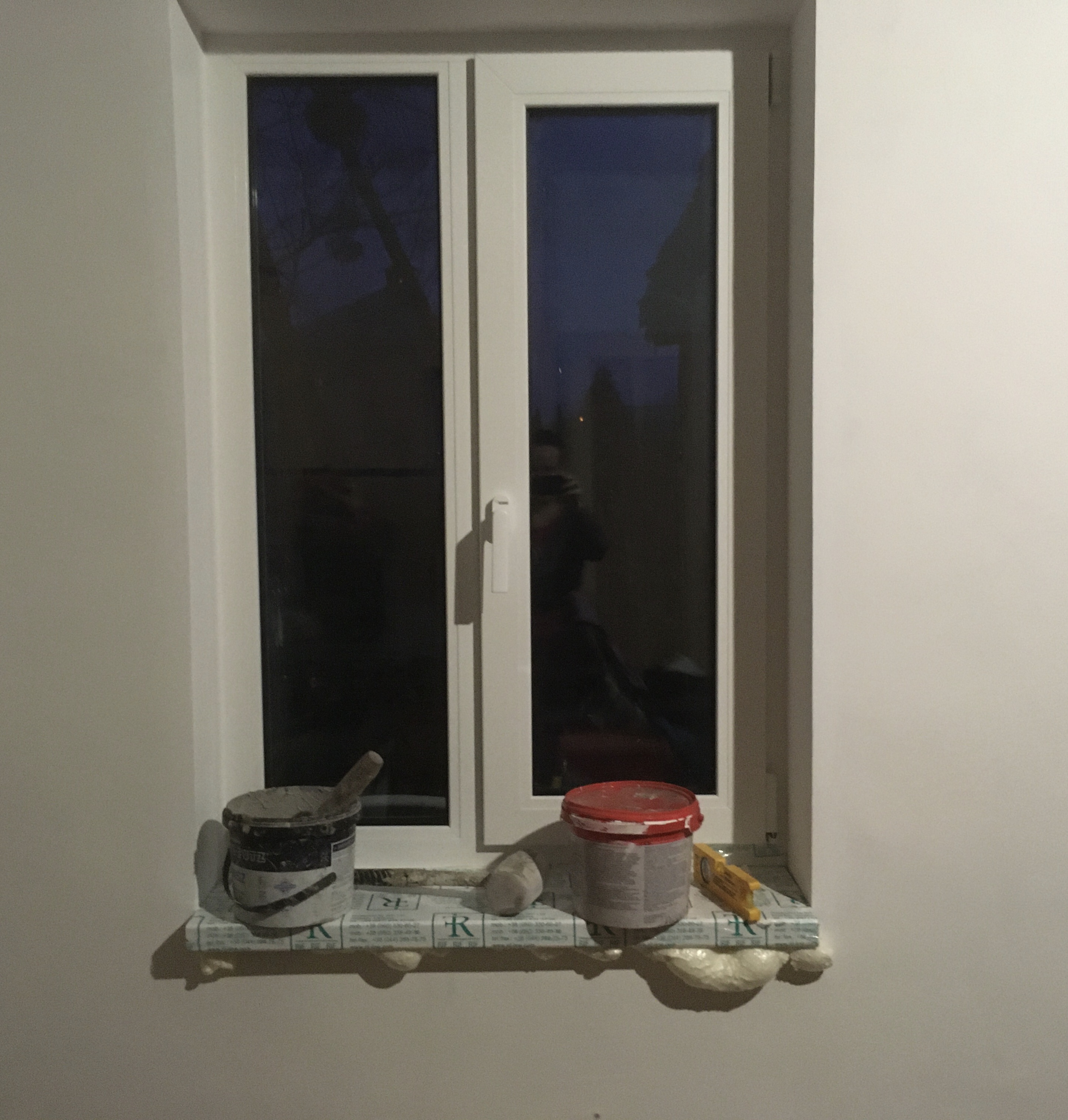

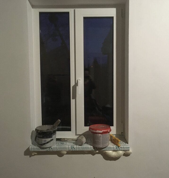

Едем дальше. Забрала детей со школы попутно зашла в строительный магазин прикупила баллончик пены.
За час приклепала подоконник.

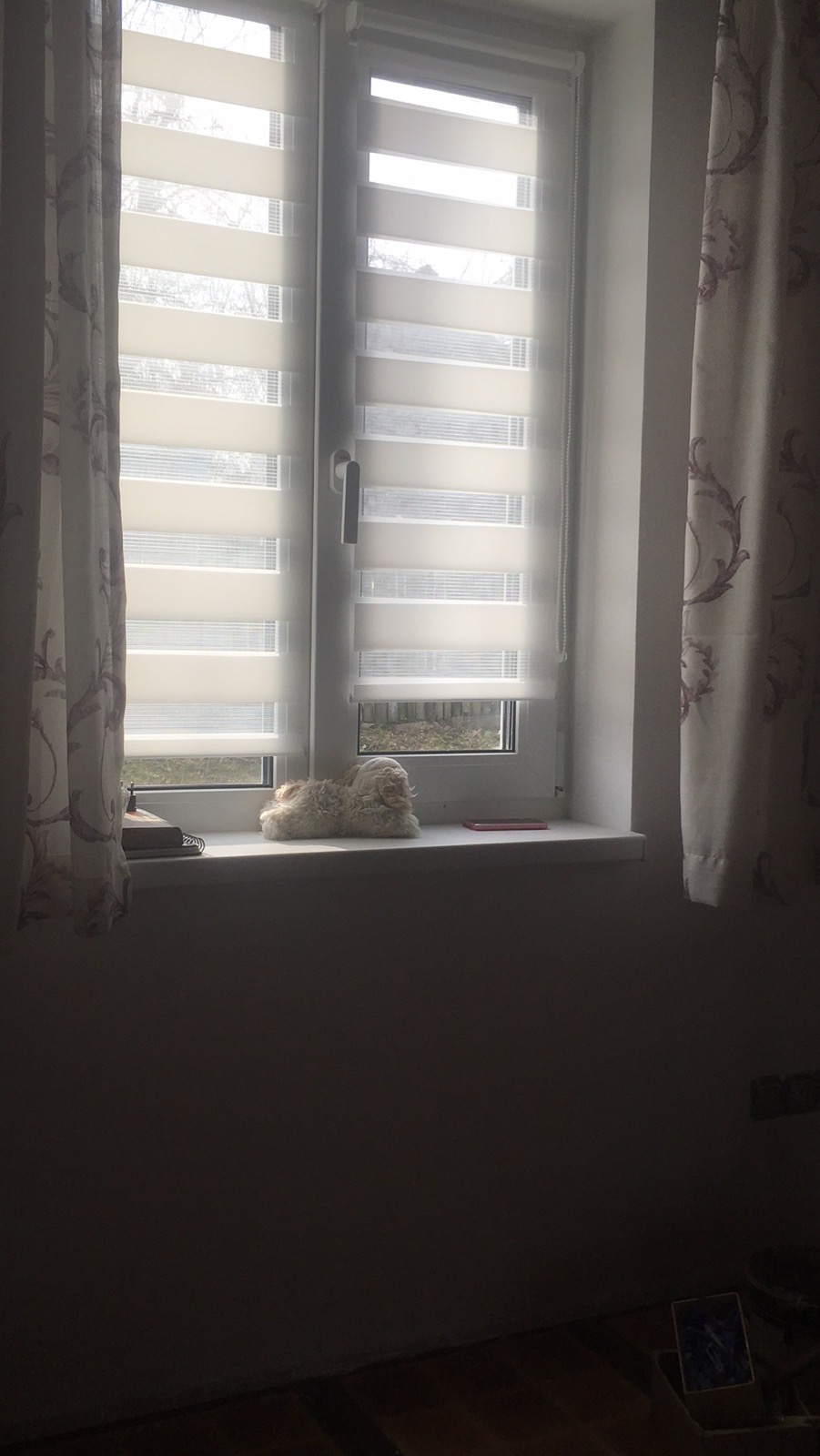

Подоконник обычный, самый простой из Леруа. Сегодня он выглядит так. Завтра будет также как второй на другом фото

Я посчитала, что белые окна требуют белого( хотя бы светлого) подоконника. Дерево ,покрашенное в белый ,будет смотреться совково. Дерево вскрытое лаком или маслом не подходит в этой комнате никак. Поэтому тут они простые пластиковые.

я немного отстал от цен на подоконники, но кусок ясеня не намного дороже думаю будет. цвет его вы знаете я думаю. Просто безцветкой лаком и все)

Цена подоконника 127 грн. Думаю это всяко дешевле даже сосновой ступеньки, которую можно было бы взять готовую на подоконник.
Отбеливание древесины я уже проходила.
Кстати, она меняет структуру дерева. На временные ступеньки я взяла такую доску, после обработки и шлифовала ее . Верхний слой, в который прошла обработка ,стал рыхлый и при шлифовании счищался заметно легче, моментально превращаясь в пыль. Все что не получило обработку( кусок дерева был из комелевой части, кажется так называется прикорневая зона) и был заметно тверже.
Но спасибо за идею- на мансарде остался один подоконник, и там будет уместен деревянный.
