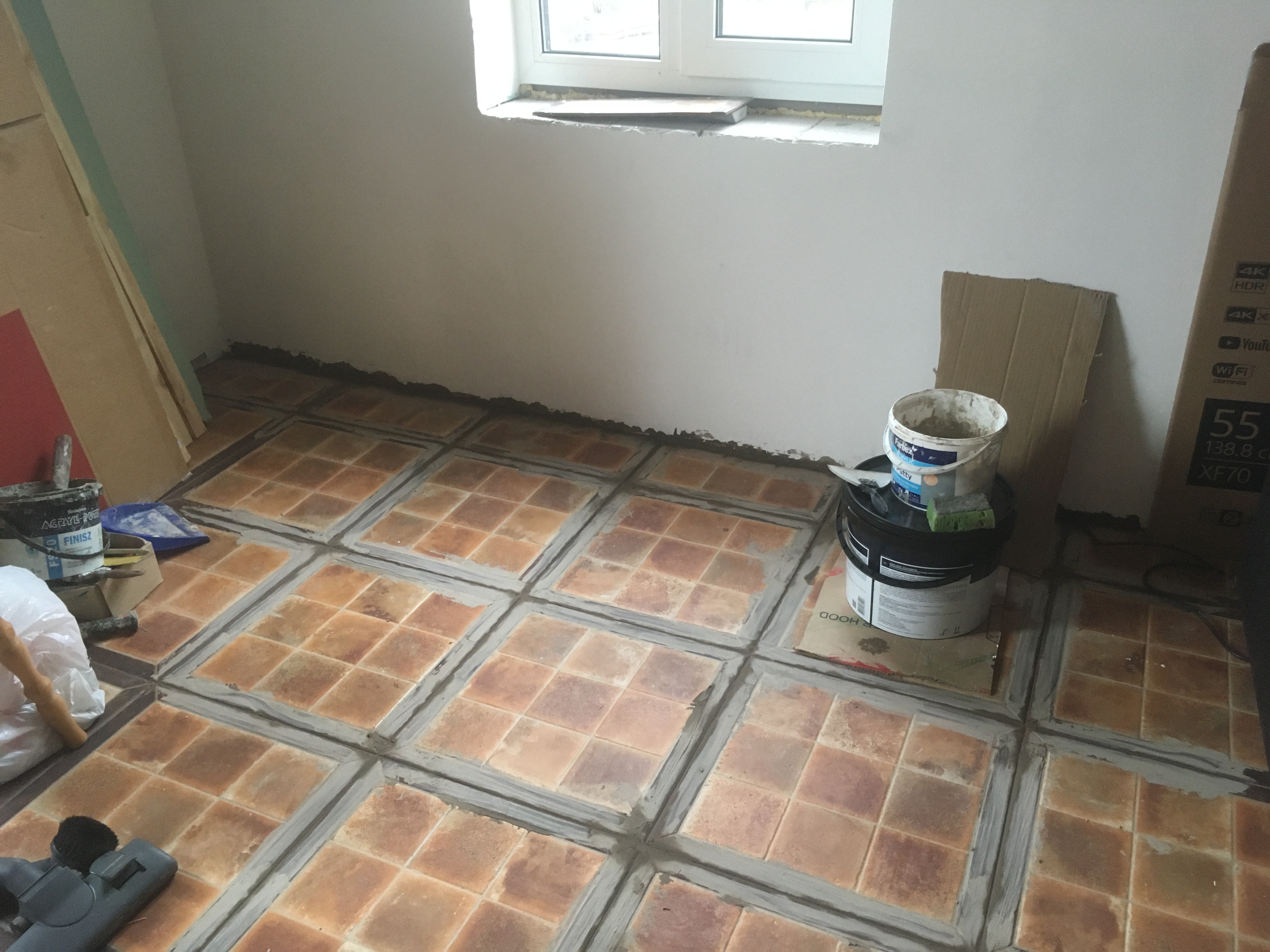

Появились траблы с плиткой. Нашла 3 угла плитки на которых потрескались швы.( речь идёт о половой плитке) стала простукивать и выяснилось, что угол размерм 3-5 кв сантиметров по площади отклеился и издаёт другой звук. При этом остальная площадь плитки без замечаний
Что делать в таких ситуациях? Расшить шов и попытаться как то чем то ввести клей под этот угол?
Сбивать плитку и переклеивать по новой?
А есть такая плитка? Этот вариант - как последнее средство, это всегда успеется, если в запасе эта плитка где-то лежит.
А пока -

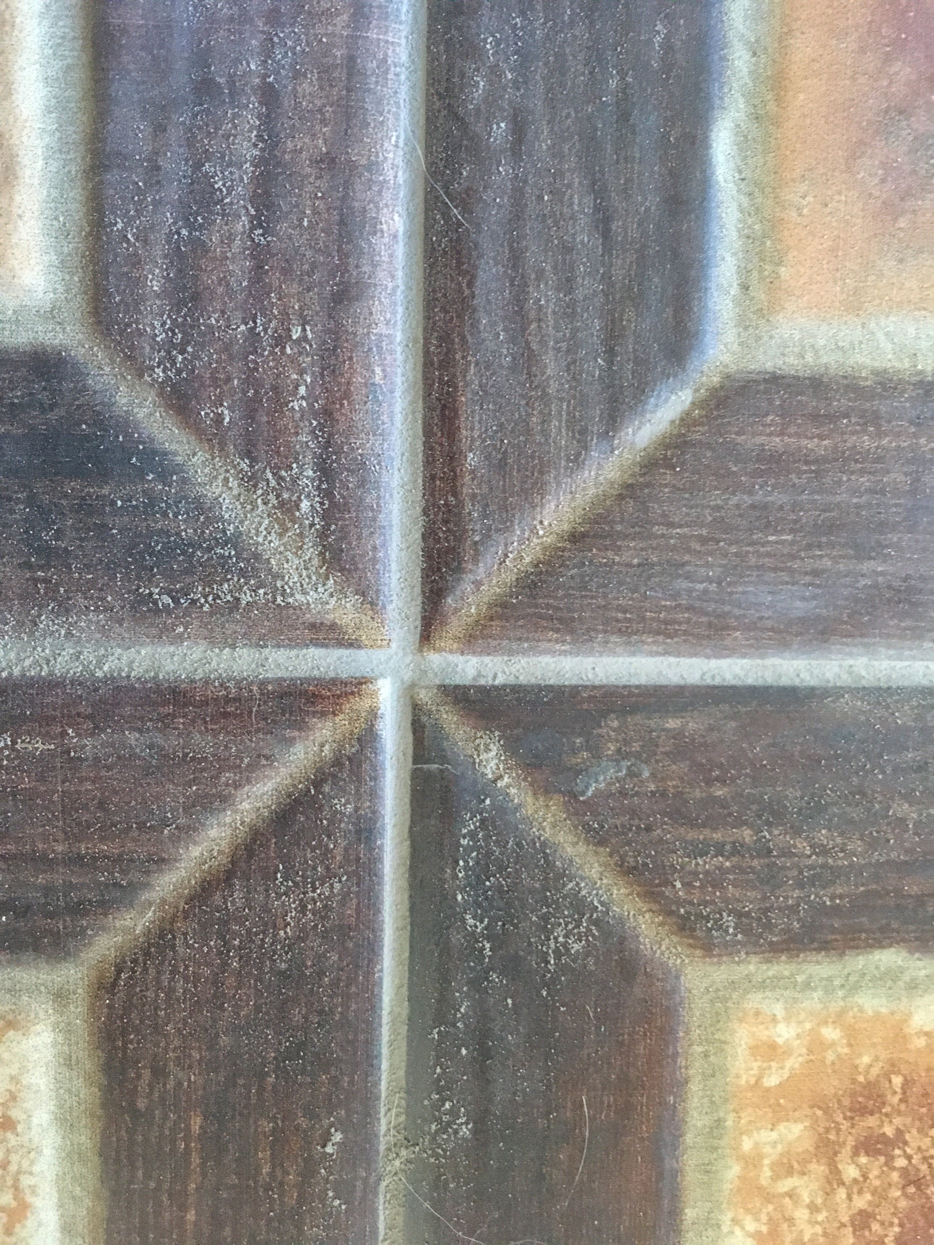

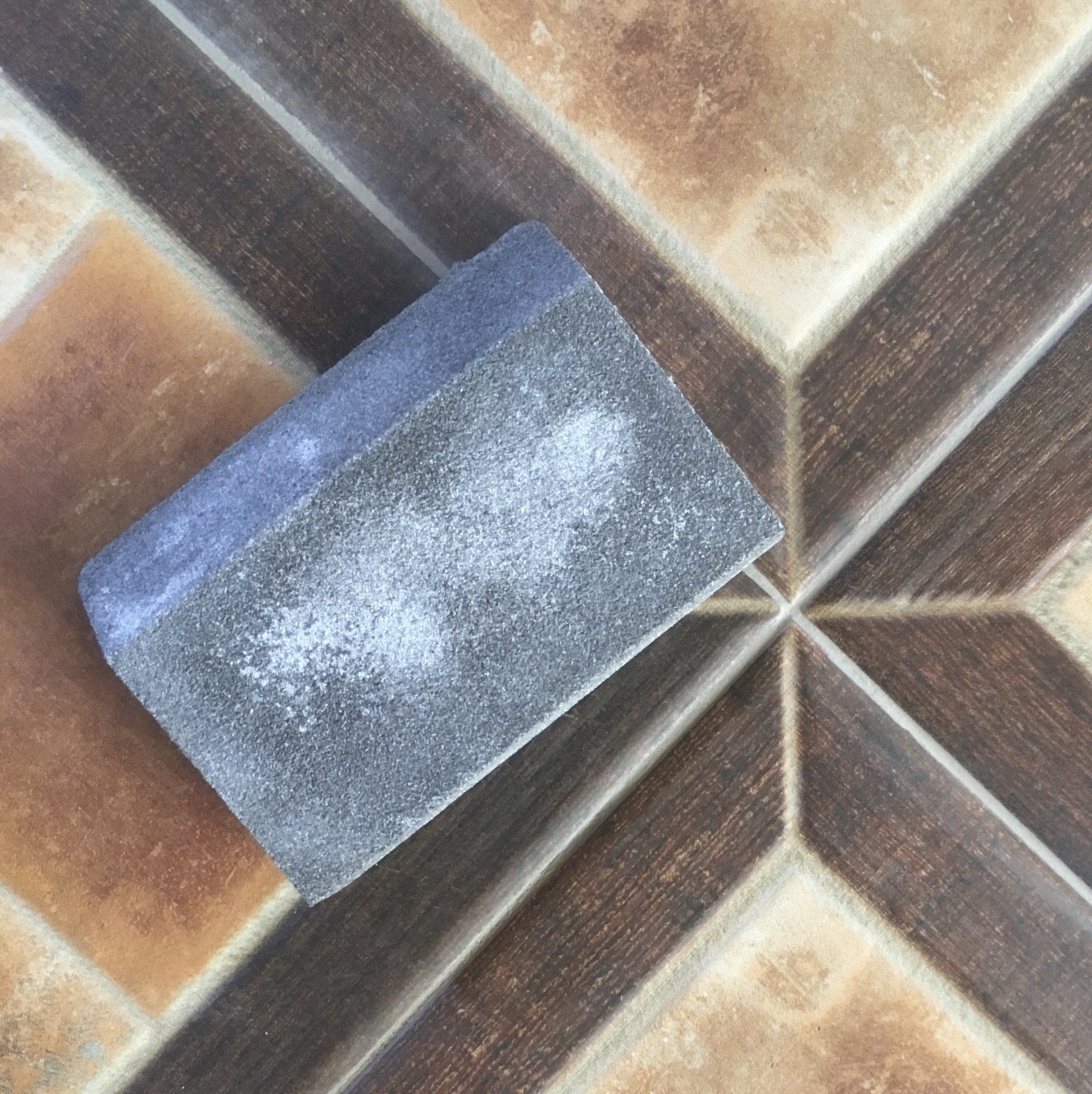

Пост для маньяков перфекционистов. Остальным можно не читать:)
Не секрет, что красивый вид плитки продиктован не только ровной укладкой, но и одинаковой шириной швов. Особенно, когда затирка контрастная.
Но в плитке есть фаска и от глубины заполнения шва будет виден либо более широкий шов либо нормальный. И ровно заполнить шов оказалось при узком шве достаточно проблематично.
Я пробовала разные методы и убирать по сырому и при замывке пытаться их выравнивать, но все равно, где - то да пропустишь. И оно муляет глаз. И бесит. Потому что знаешь точно, что плитка лежит идеально, а конечный результат, говорит что как -то криво. С этим я смириться не могла.
В конце уже придумала вот такой лайф-хак. Через сутки после затирки нужно пройти все швы острым углом наждачного мягкого бруска, зерно 120. На фото положила брусок с большим зерном, чтоб было понятно какой я использовала.
Таким образом можно поправить толщину всех швов и сделать их максимально ровными и идеальными. Теперь осталось только пройти гидрофобом по швам, чтоб сделать их не восприимчивыми к воде и грязи. Это позволит им оставаться такими же цветом, даже через долгое время.
Прошу обратить внимание, что не всякая плитка такое стерпит- попробуйте сначала на не нужном куске- абразив может испортить глазуровку плитки. И сила нажима так же самое, без фанатизма- нежно.

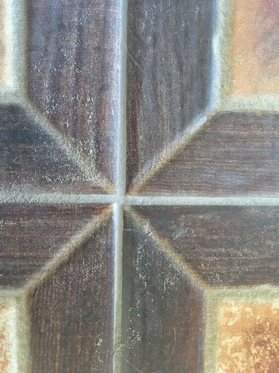

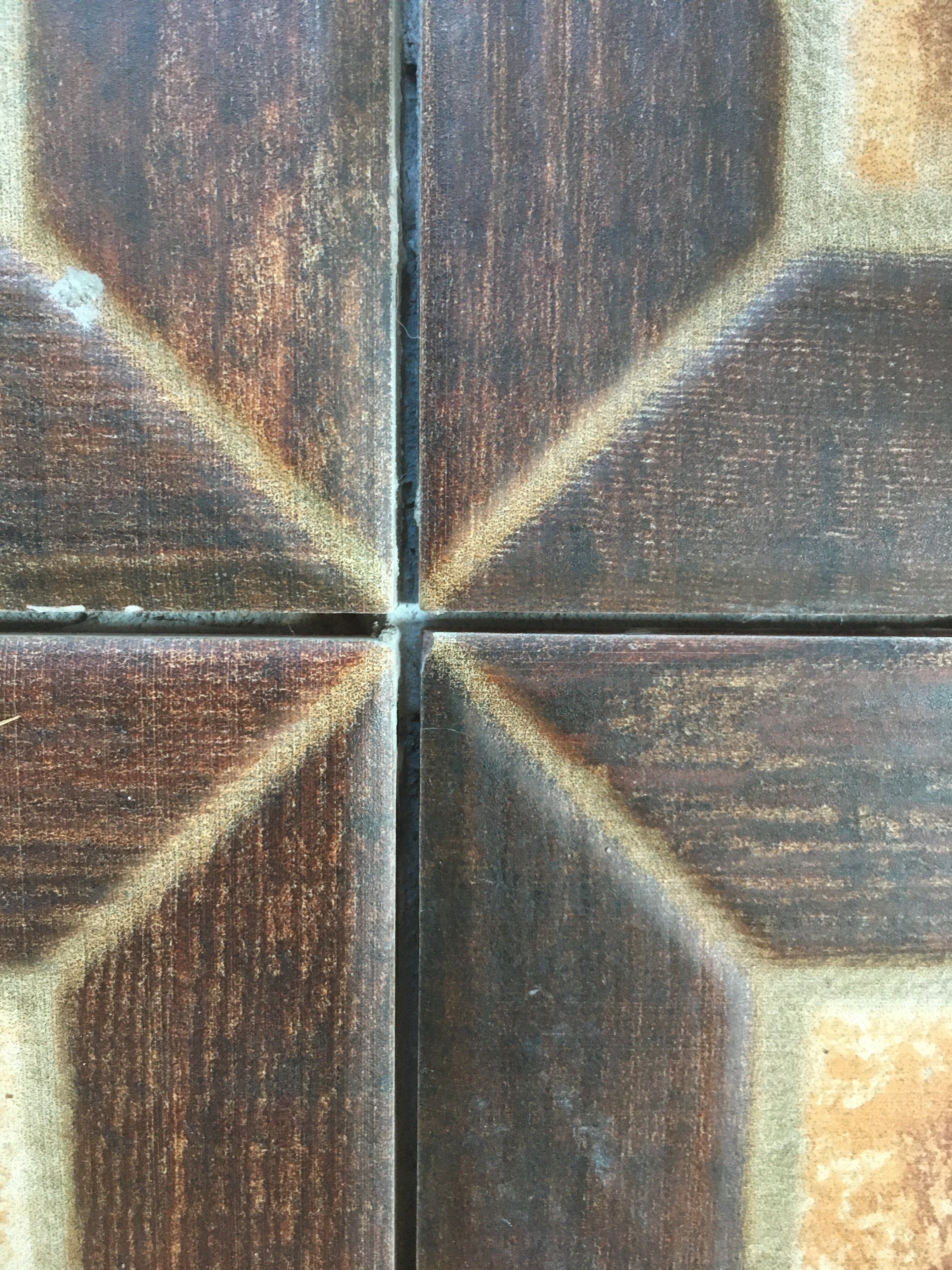

вы сверх женщина Сара:beer: только,если уж быть перфом, то на второй картинке видно,что плитка все таки смещена. надо бороться как-то с идеализмом этим. у меня получилось на 5 году перебороть и видеть несдостатки только в первое время, а потом забить..
что плитка все таки смещена..
уверен это изьян геометрии а не укладки, понятно что никто не будет так на карачках лазить ее рассматривать
В плитке есть неровности, да в укладке тоже косяки есть, не без этого. Я просто старалась сделать максимально ровно, по принципу- делай хорошо, плохо получится само:). Но в целом, если заморачиваться на каждом этапе и делать его максимально хорошо, с точки зрения не профи, то результат в целом получается удовлетворительным.
В смысле приносит удовлетворение и это стимулирует на дальнейшую работу. А уж если гордость вызывает, то вообще, крылья отрастают.
И наоборот, все что получается не очень, ужасно изматывает, просто заставляешь себя доделать и забыть.
да проходили. смещена будет как не в одну, так в другую сторону.
