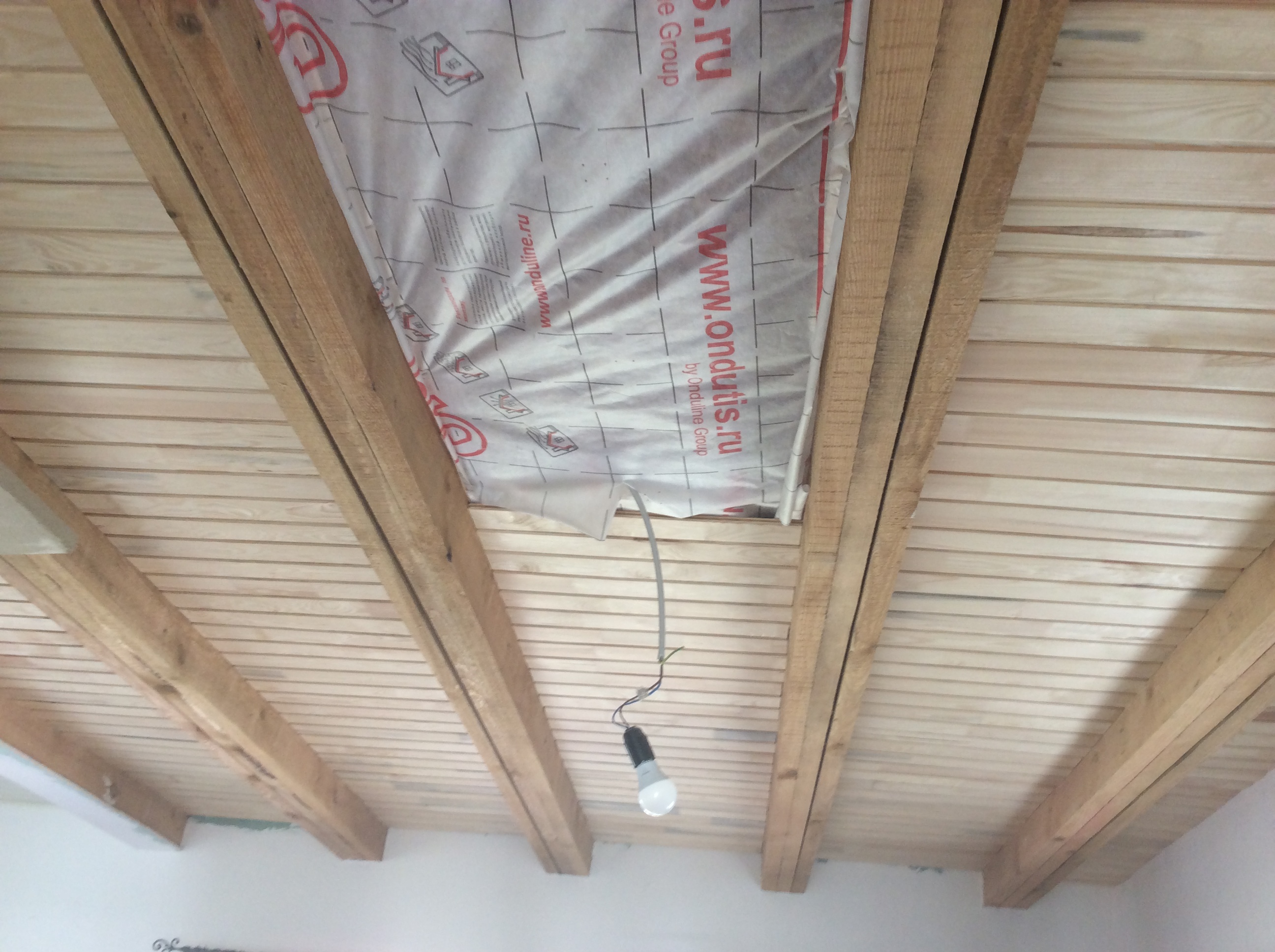

Про стройку. Снова лето и снова потолок. Последний не подшитый кусочек. А все потому, что никак не доедет люстра, а я так и не смогла понять способ крепления к потолку( крюк или планка, поэтому пока не доедет ничего не делаю:)

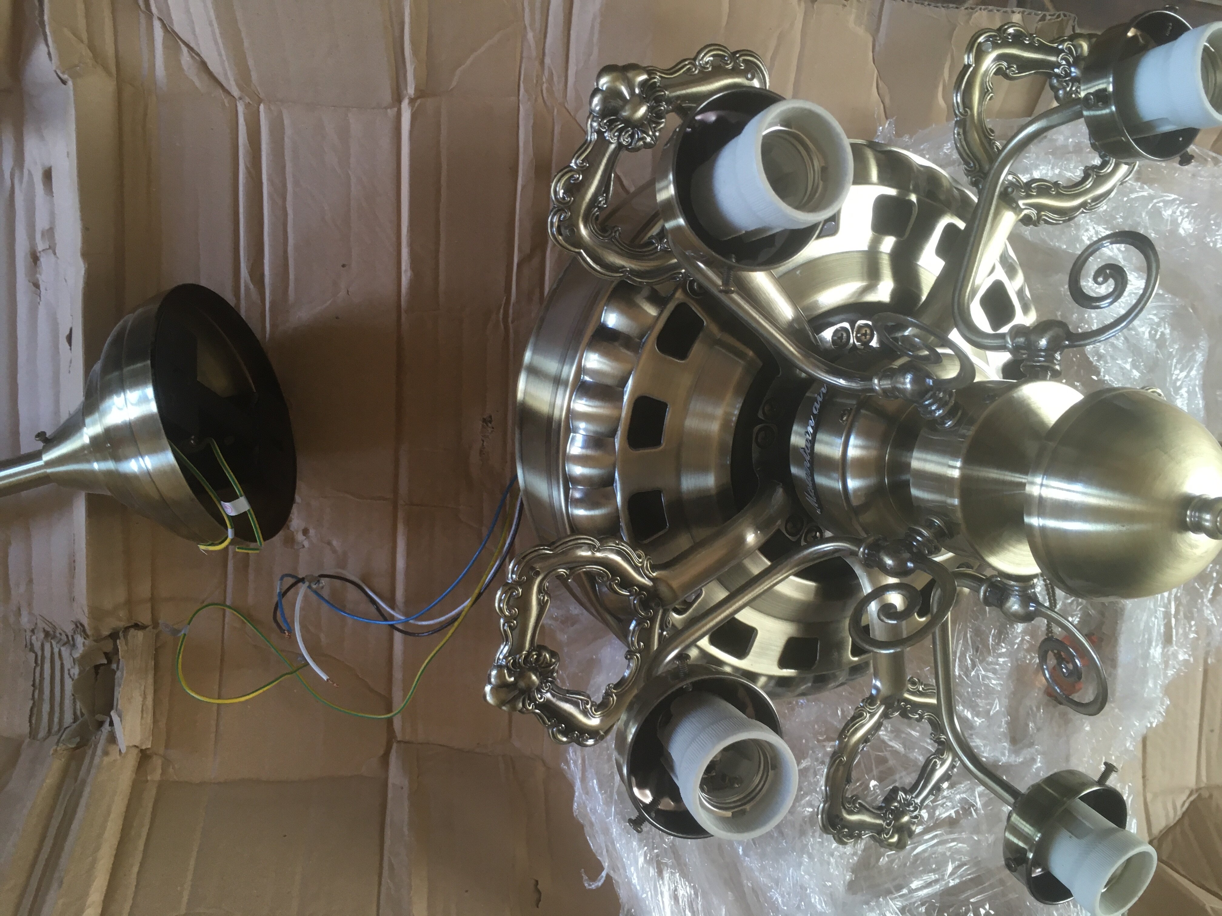

Была у меня хотелка- люстра с вентилятором. И нашла я ее. Она красивая, с плафонами Тиффани, в общем все как я люблю. Это плюс.
Сегодня приехала коробочка и я решила ее осмотреть.
Сижу теперь туплю. Инструкции подключения нет. Люстра намного тяжелее, чем я предполагала. Нужно переделывать закладную, она расположена не на нужной высоте, и ориентирована была на крюк. И не на этот вес. Это минус.
Количество проводов в люстре просто зашкаливает. Только земли аж 3 штуки.
И вот когда у меня с потолка спускается 3 провода, а подключить надо 5 проводов, я начинаю впадать в ступор.
землю можно посоединять, а вот с фазами сложнее. в люстру должно прийти 2 независимые фазы от двух выключателей (скорее всего), чтобы независимо включать вентилятор и свет. и если заведен только один провод от одного выключателя, то тогда придется
а) либо одновременно включать и свет, и вентилятор
б) забить на заземление и по жиле заземления подвести вторую фазу
Изначально стоит двухклавишнвй выключатель. Планировалось подключение люстры с двумя выключателями.
На люстре есть ещё два своих выключателя регулирующие скорость вращения( заявлено было три скорости). Земля приходит на люстру. Но вспоминая диалог с электриком, не уверена, что она записана в систему, типо ни фига не нужна земля на люстре. Поэтому есть она у меня или нет, я так понимаю, пойму , когда туда с тестером доберусь.
В общем, если я ее сама подключу- повешу себе виртуальную медаль на грудь- перемога электрики.
Но пока сильно- сильно хочется электрика позвать.
Есть две недели, может желание попустится.
ну есть еще пару вариантов:
а) написать точное название люстры, авось поможем что то нагуглить
б) в чашке люстры, возле проводков, есть хоть какая то схема подключения )даже в моих вентиляторах она есть)
