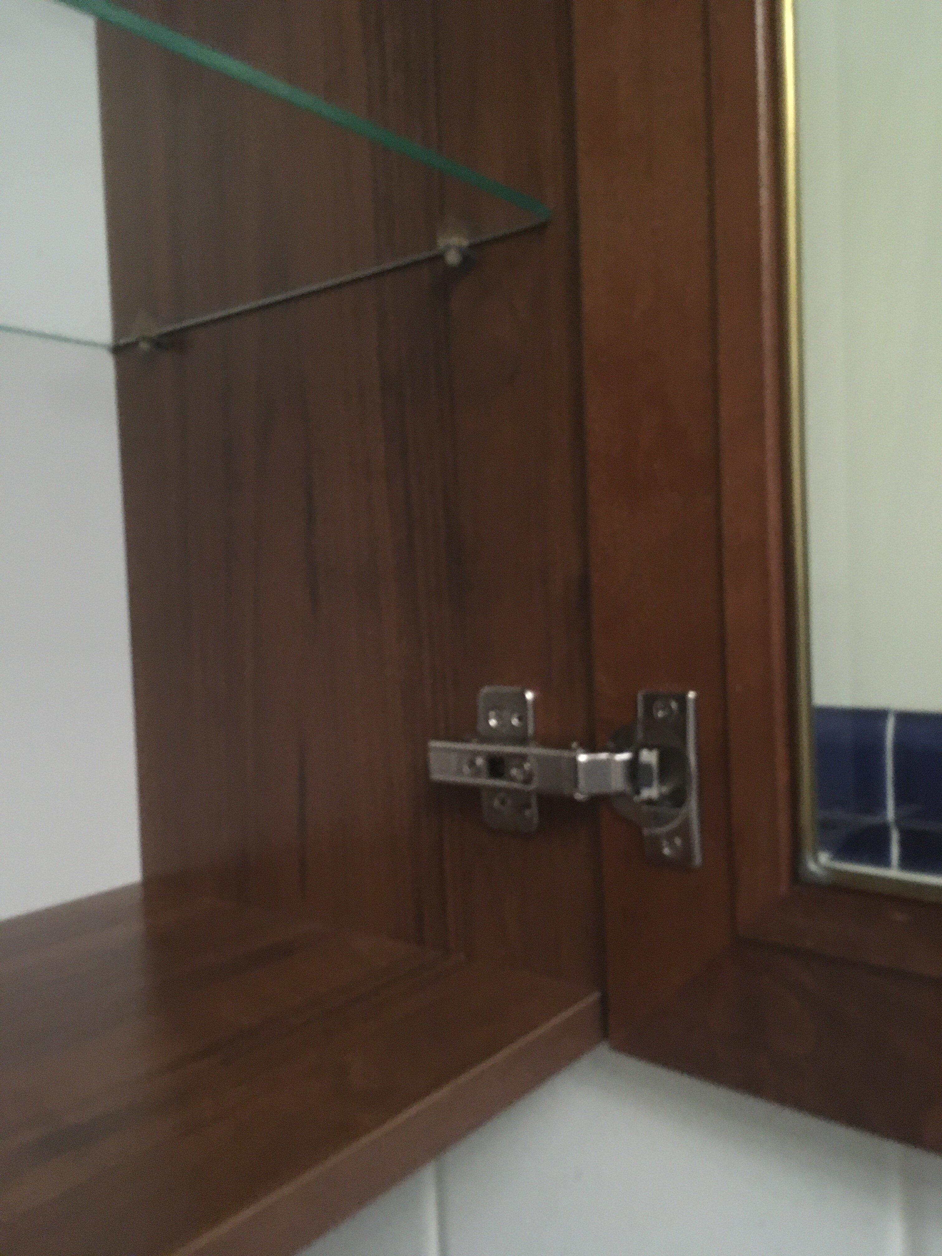

Иногда бываю в цехе столярном. подсмотрела как делают коробку - берут деревянные пластины 3 мм и закладывают со всех сторон по 2 шт - на углы. В таком виде собирают коробку. Зазор везде одинаков. можно использовать любой материал. Я себе пластик присмотрела от рекламного щита (он у меня есть в наличии). А за двери зря переживаете - вы в квартирах померяйте - будете сильно удивлены. Я лично прозрела после замеров в своей. И теперь спокойно собираюсь сама входную делать. Думаю не хуже получится.

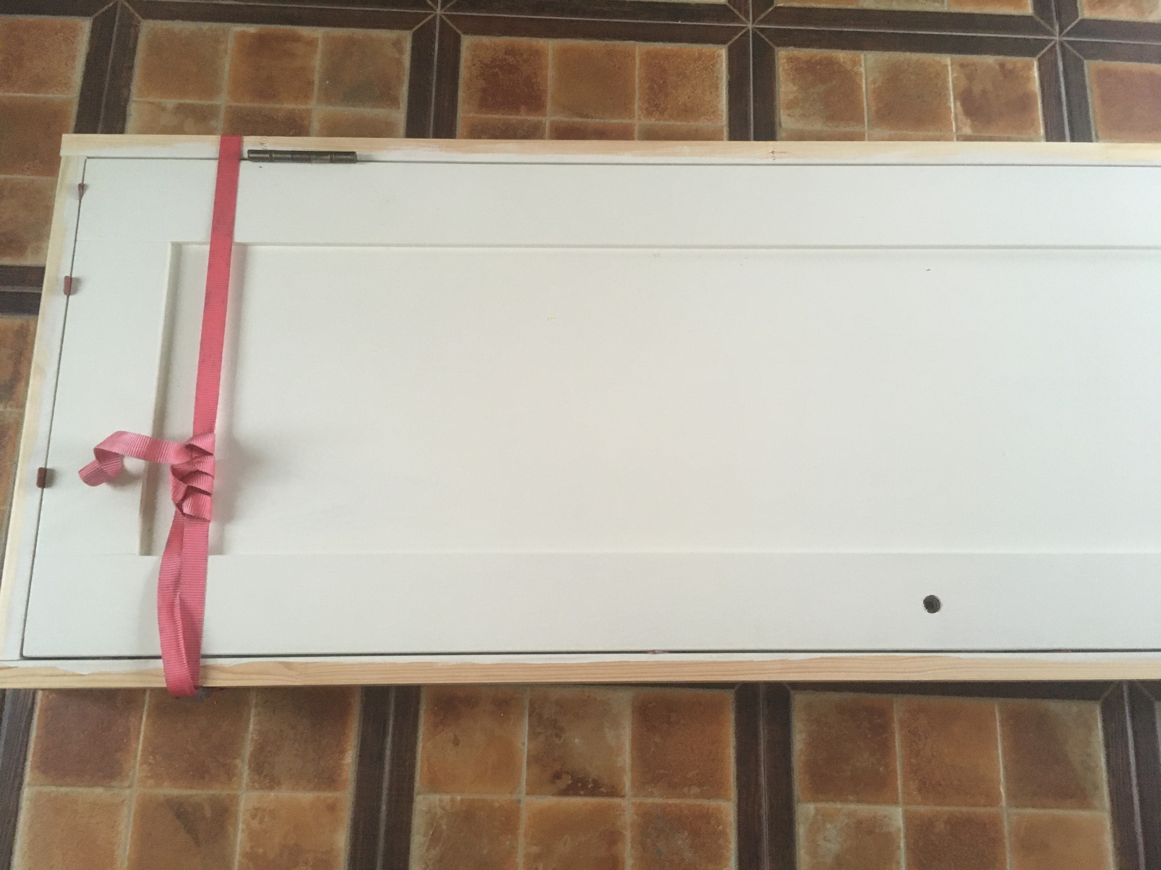

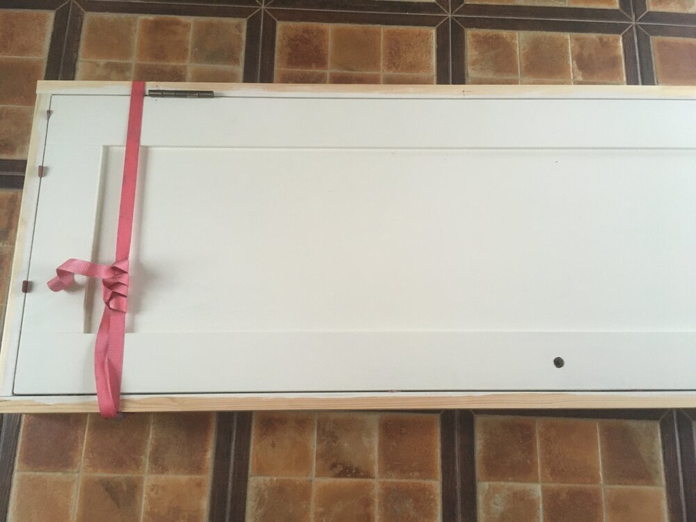

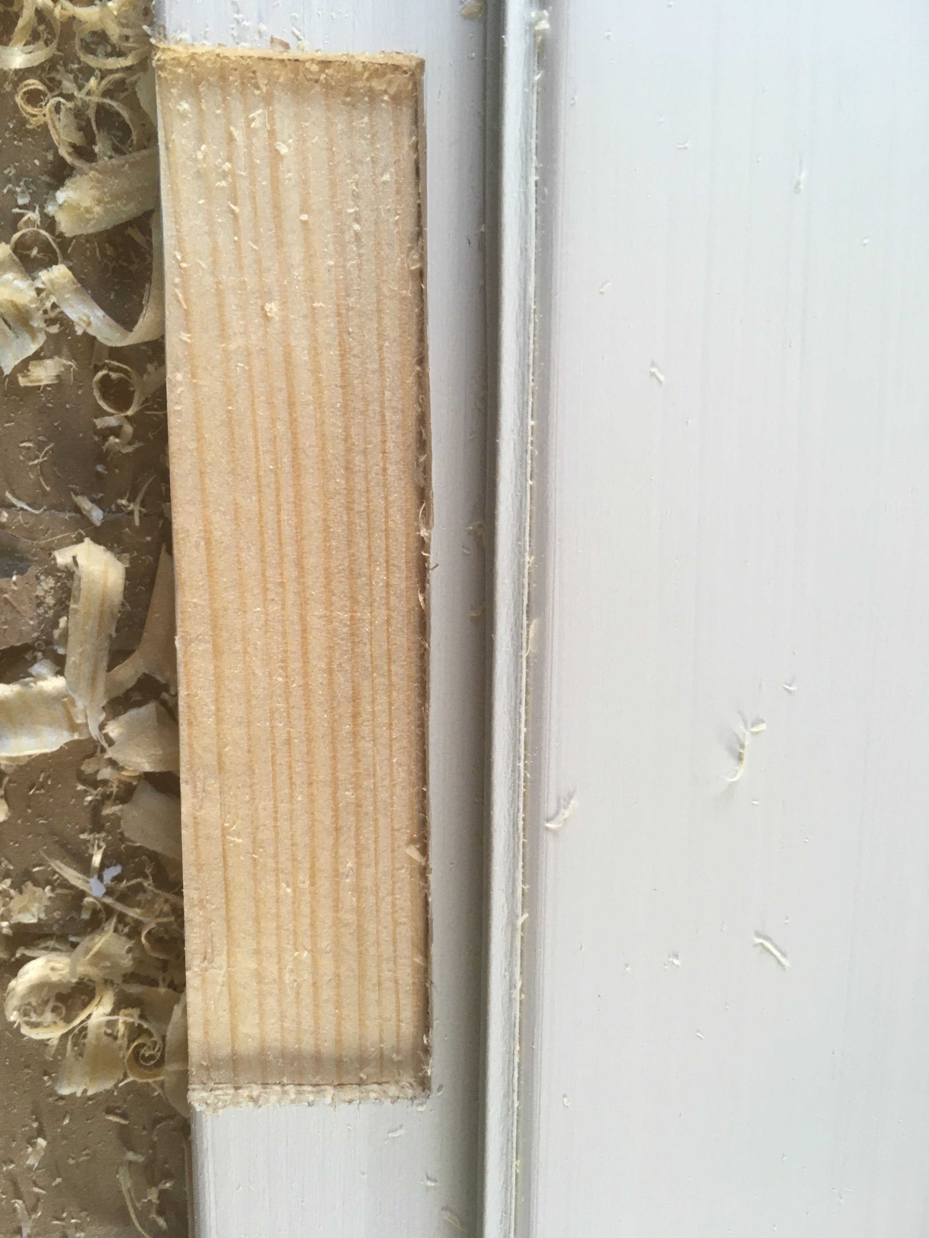

Отчитываюсь. Шайтан -машинку( фрезер) я победить не смогла. Глубины хода оказалось недостаточно, чтоб врезать стандартный замок. Честно пыталась сделать 10 отверстий ровно. 11 делала уже на дверном полотне- корявенько вышло. Есть места выхвата. Но деревянные двери под покраску стерпят и не такое. Попробовала петли делать- не понравилось тоже. Ещё больше мне не нравится, что после фрезера есть небольшая дрожь в руках- мешает установить ровно стамеску.
Но случайно на ютубчике подсмотрела один интересный инструмент( вообще он для строгания предназначен) , но идея строительного ножа, лезвие которого достаточно гибкое , привело меня к не традиционному использованию этого девайса.
В итоге я вырезала им петли. Намного быстрее и идеально ( может как для профи и не идеально, но это пока лучшее, из того, что мне удавалось вырезать руками)получилось с первого раза.
Ну и собственно блок, готовый к установке. Поднять я его уже не в состоянии, вес надо сказать весьма приличный - буду ждать мужа. Доделаем вместе- потом будет собой гордиться и честно сможет сказать , что сам устанавливал двери. :)

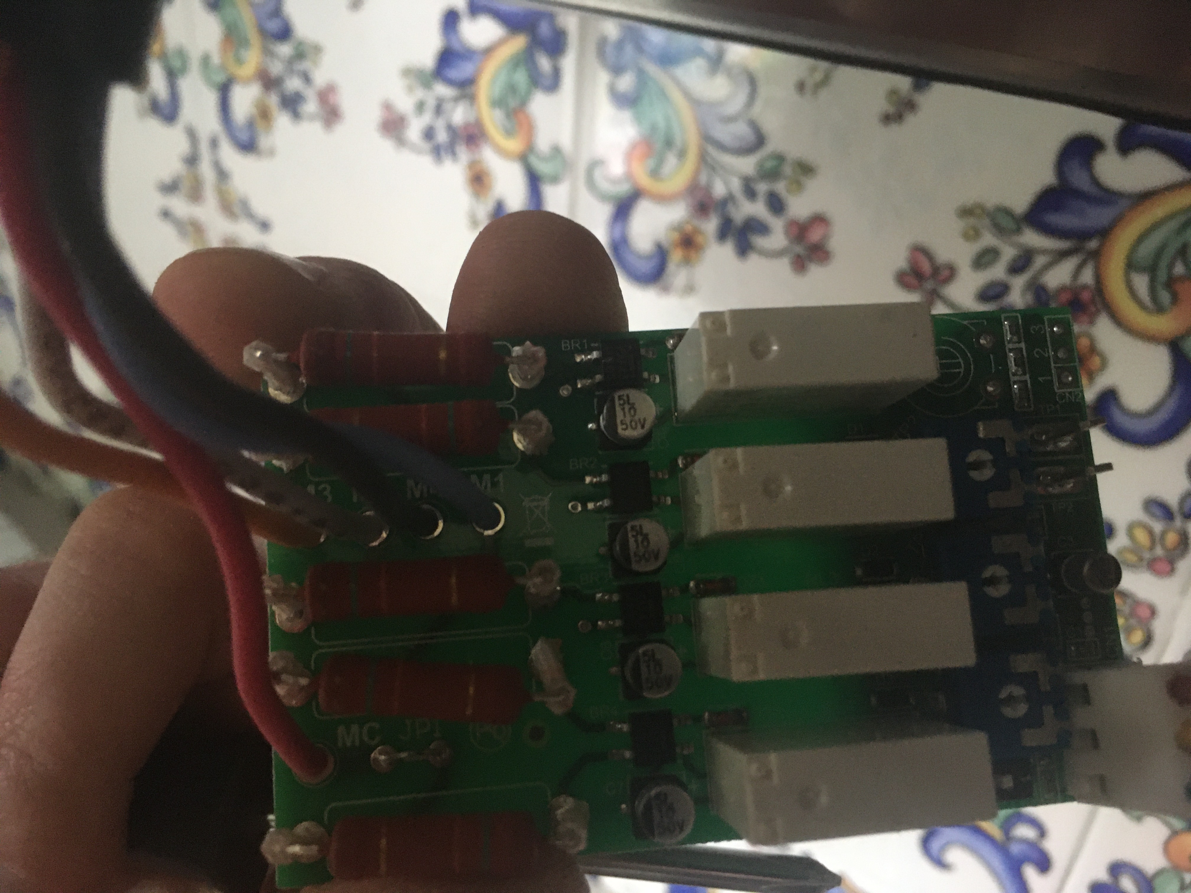

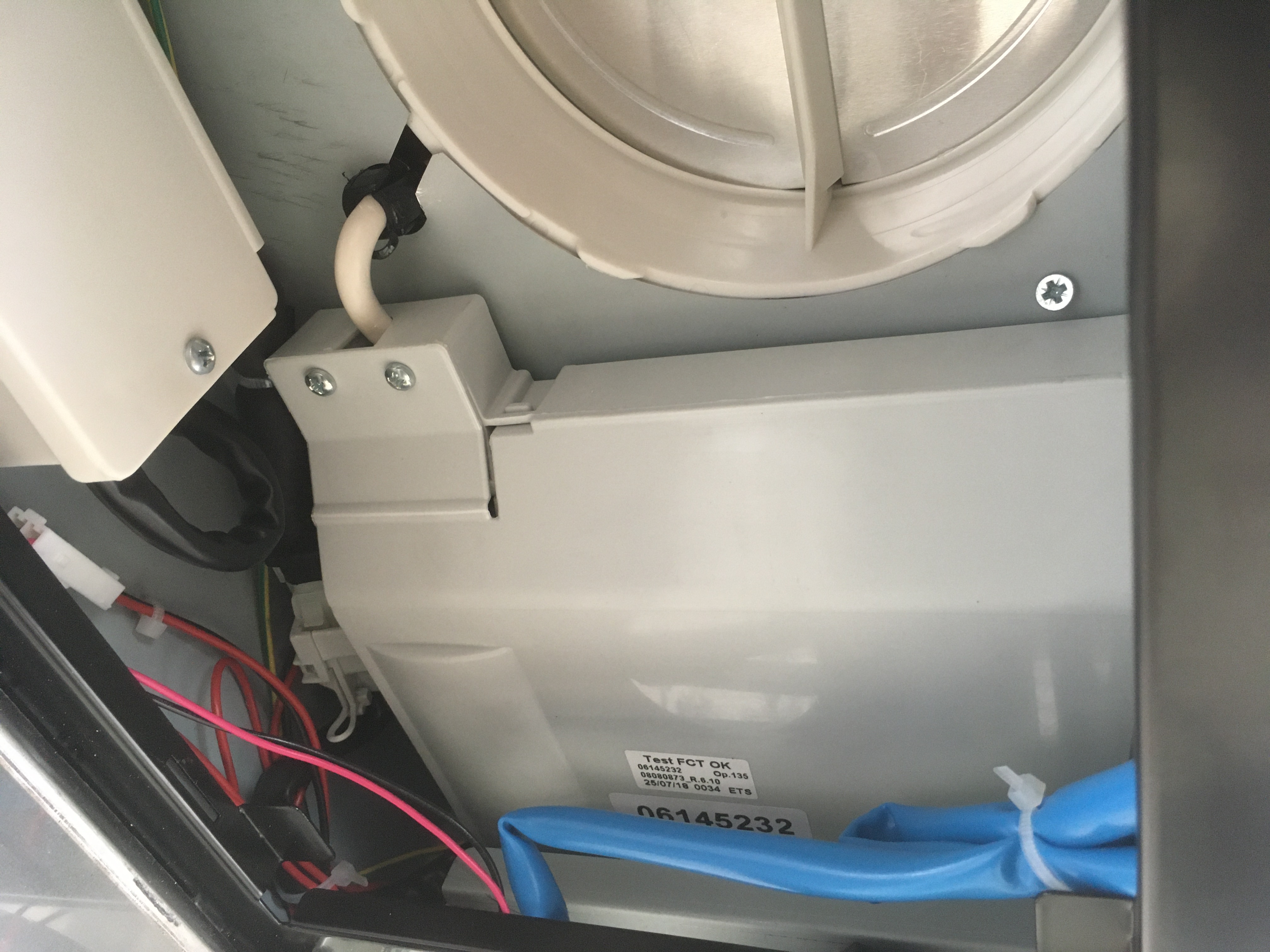

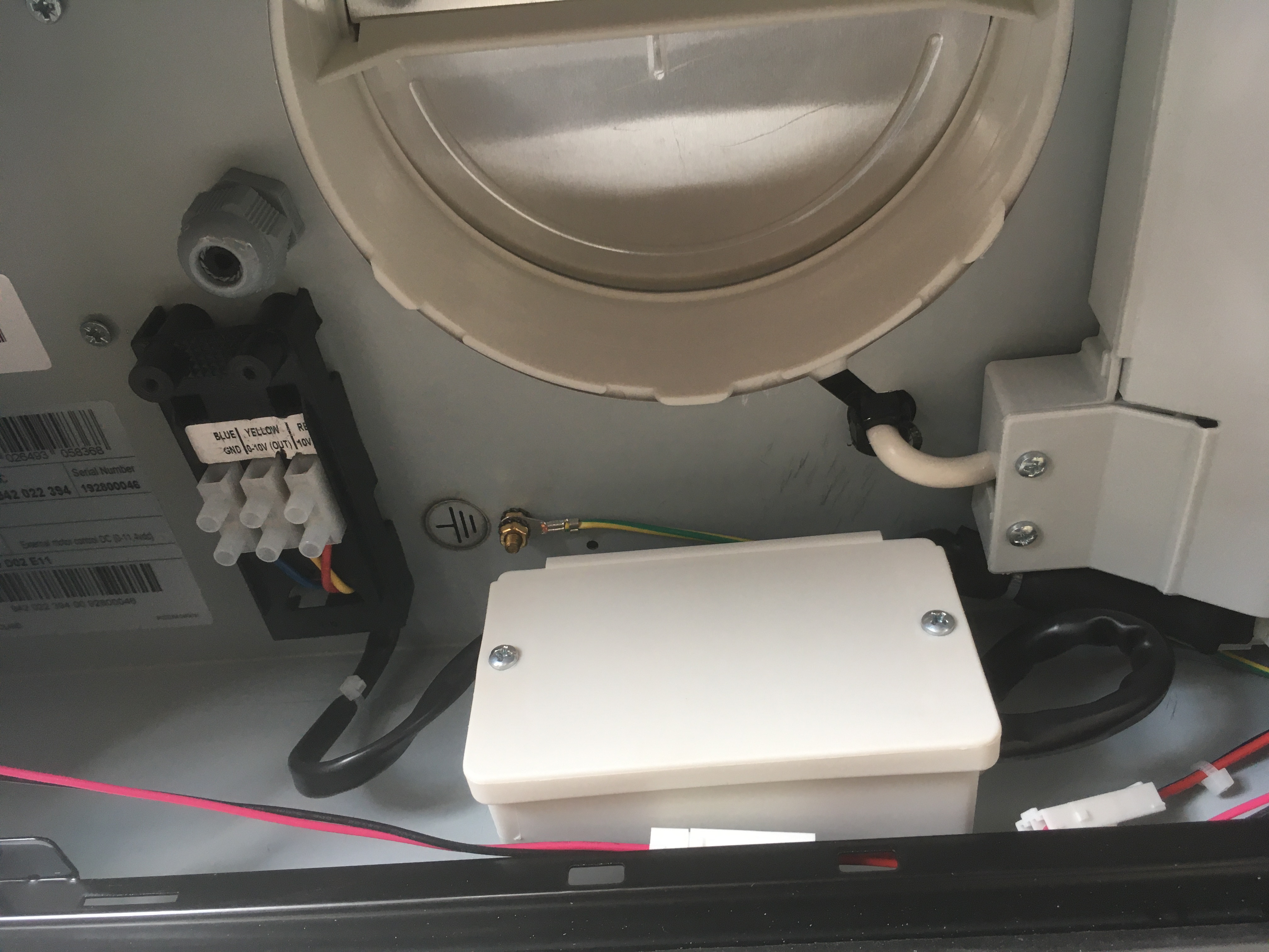

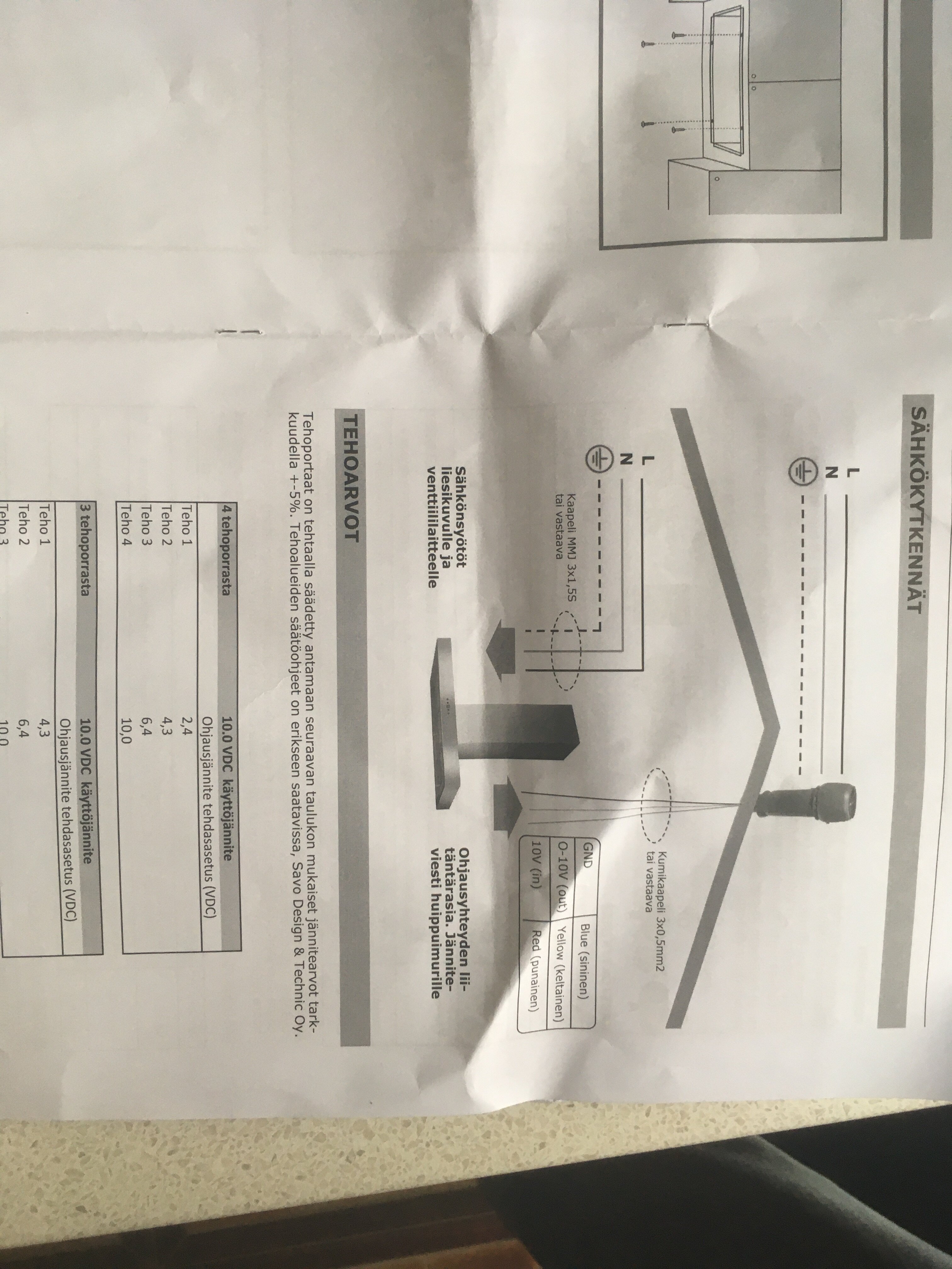

Продолжаю кухню. Снова вентиляция снова вопросы по электрике. Пока в тестовом режиме.
Подключение к вытяжке 220 , тут все понятно. Земля, фаза, ноль.
А дальше засада. В польском варианте вытяжки она меняла? Переменный на постоянный и отправляла этот ток на вентилятор.
А в финском варианте- лампочки горят. Вытяжка щелкает переключателем, но ток на вентилятор не подаёт. Тестер на клеммах тоже ноль показывает.
В общем, то ли лыжи не едут, то ли я ...

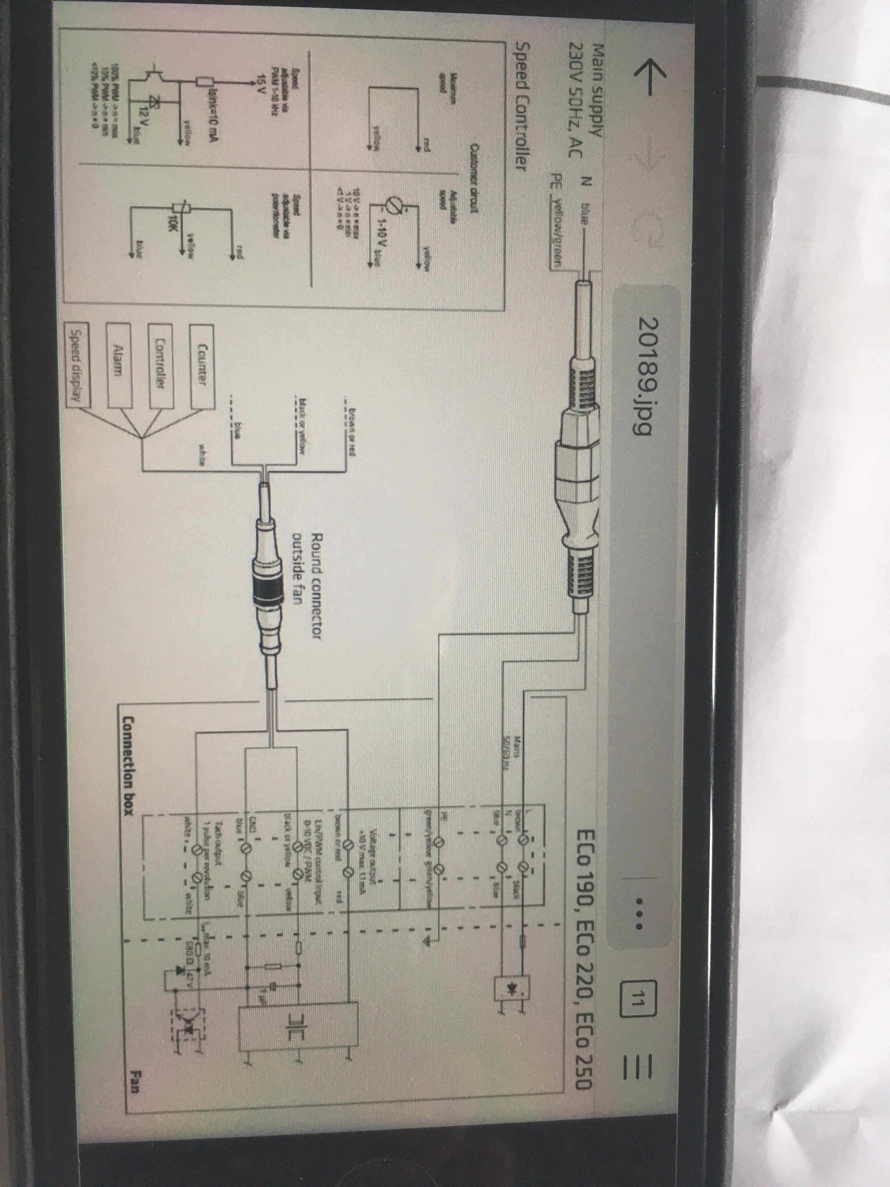

Схемы подключения в финском варианте давать не кошерно. Вот все что нашла.
Вопрос после прочтения схемы устройства самого вентилятора. На него подаётся все таки 220, а не 12 ? Как я поняла преобразователь находится на моторе?
В финской версии предполагается питание мотора независимо от вытяжки?
Фото инструкции и фото схемы устройства самого крышного мотора

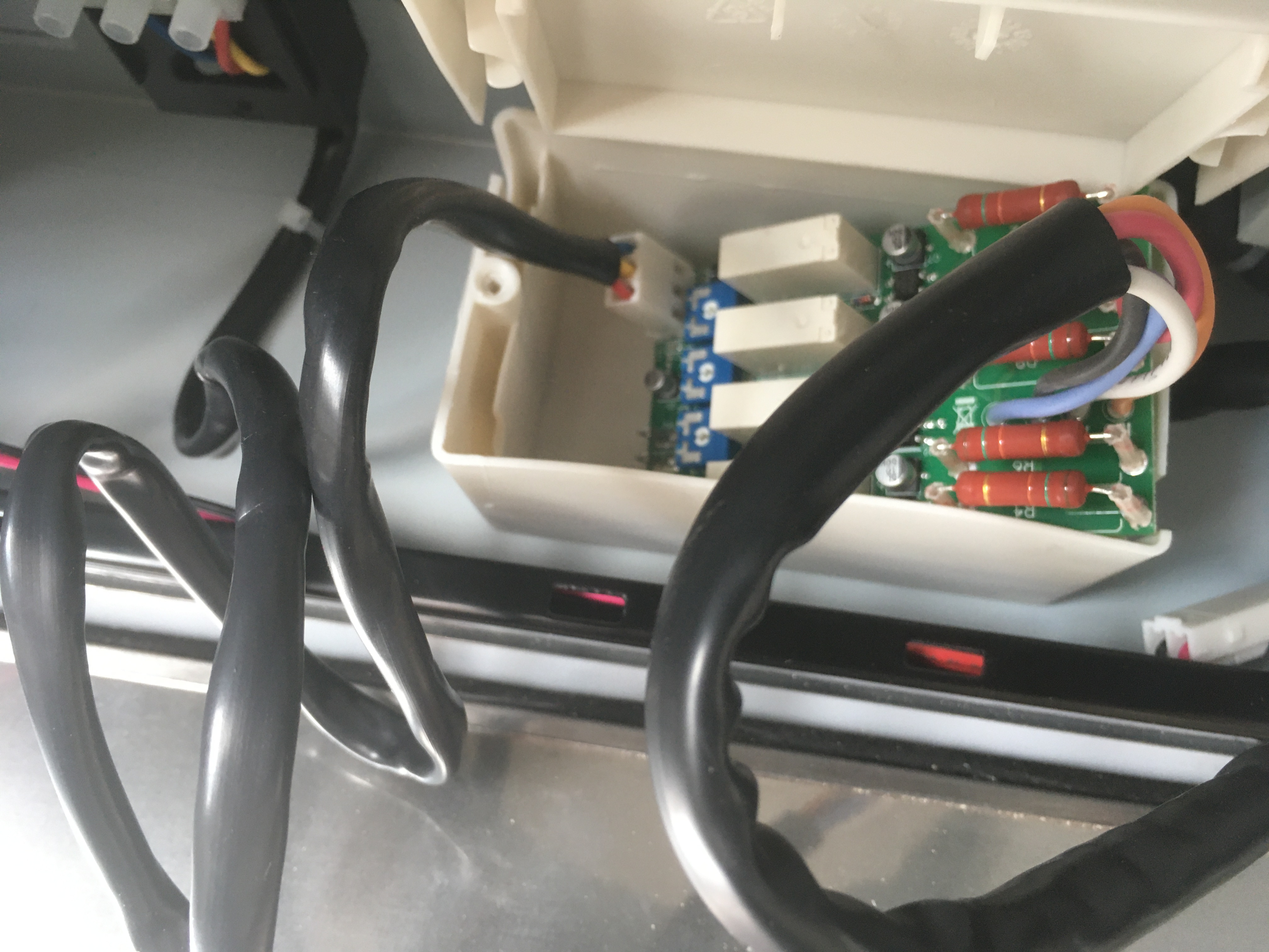

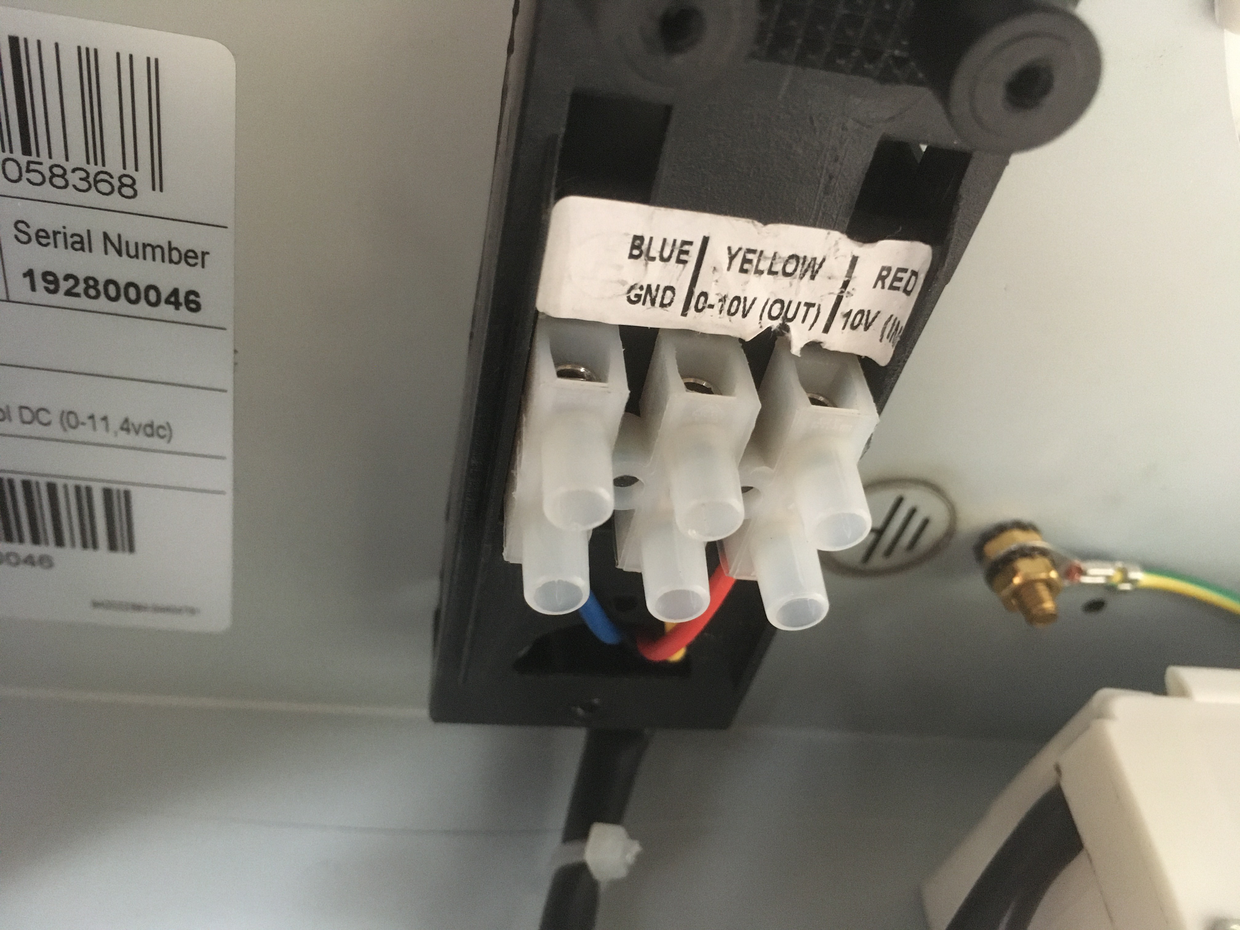

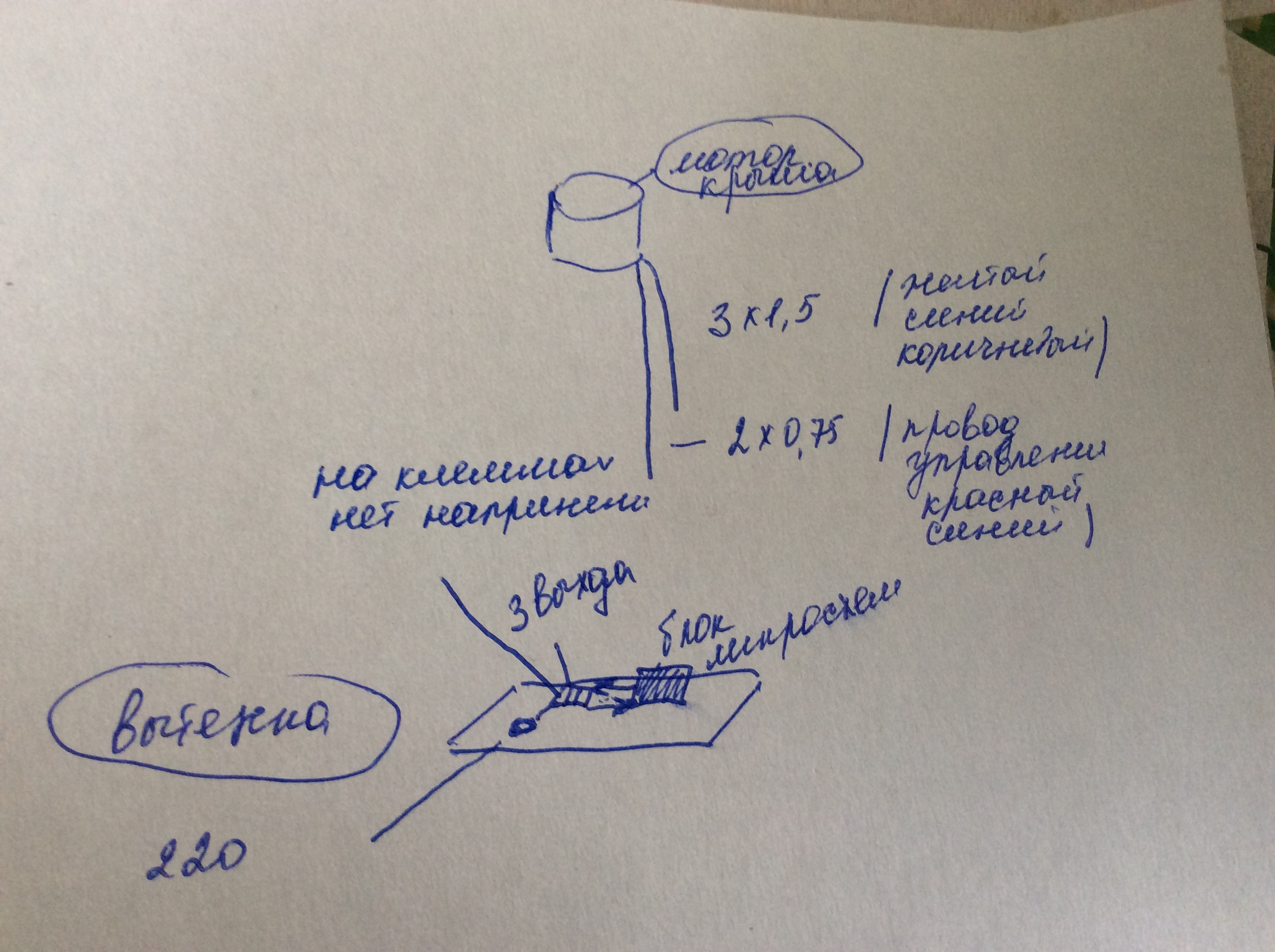

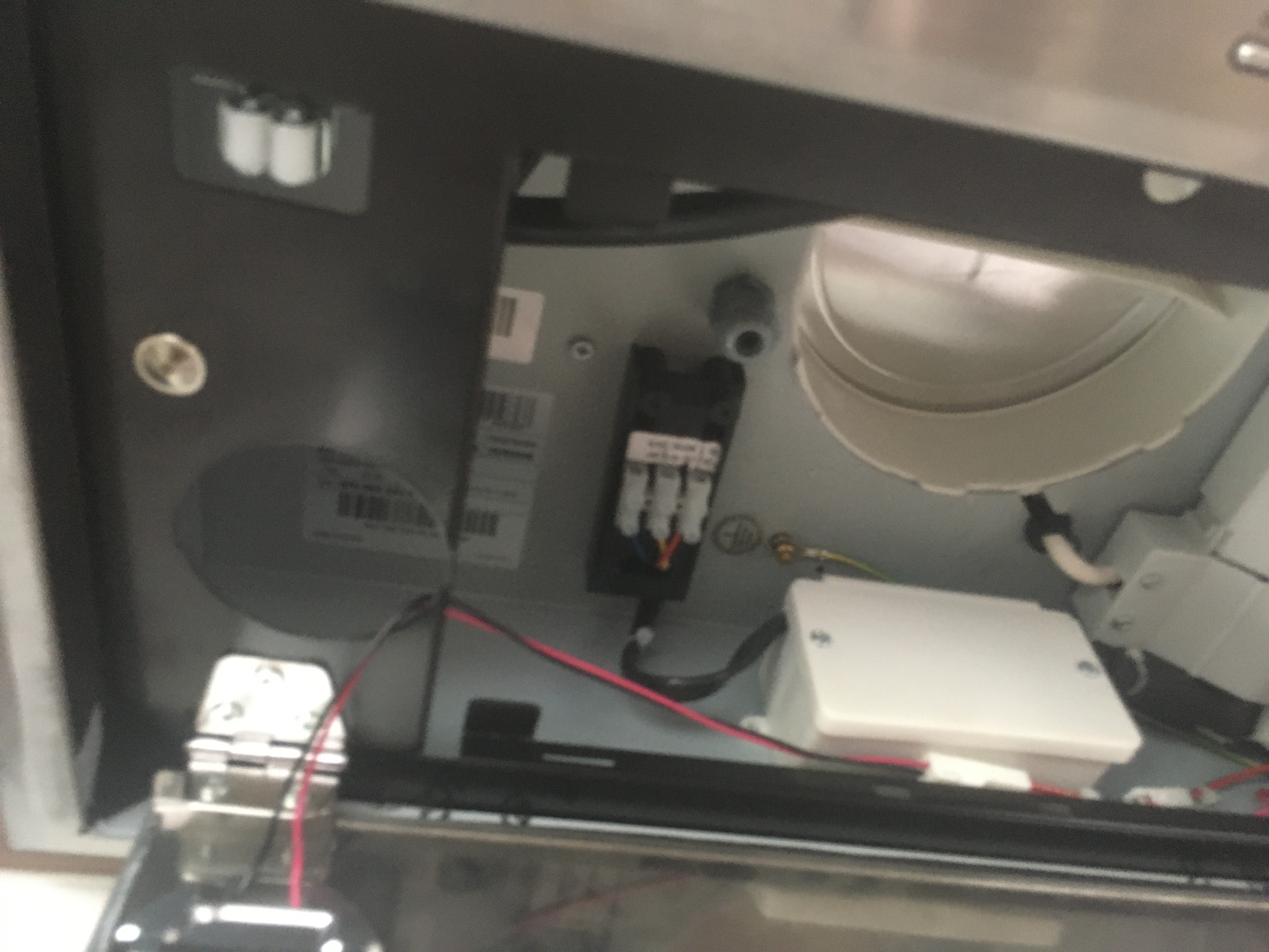

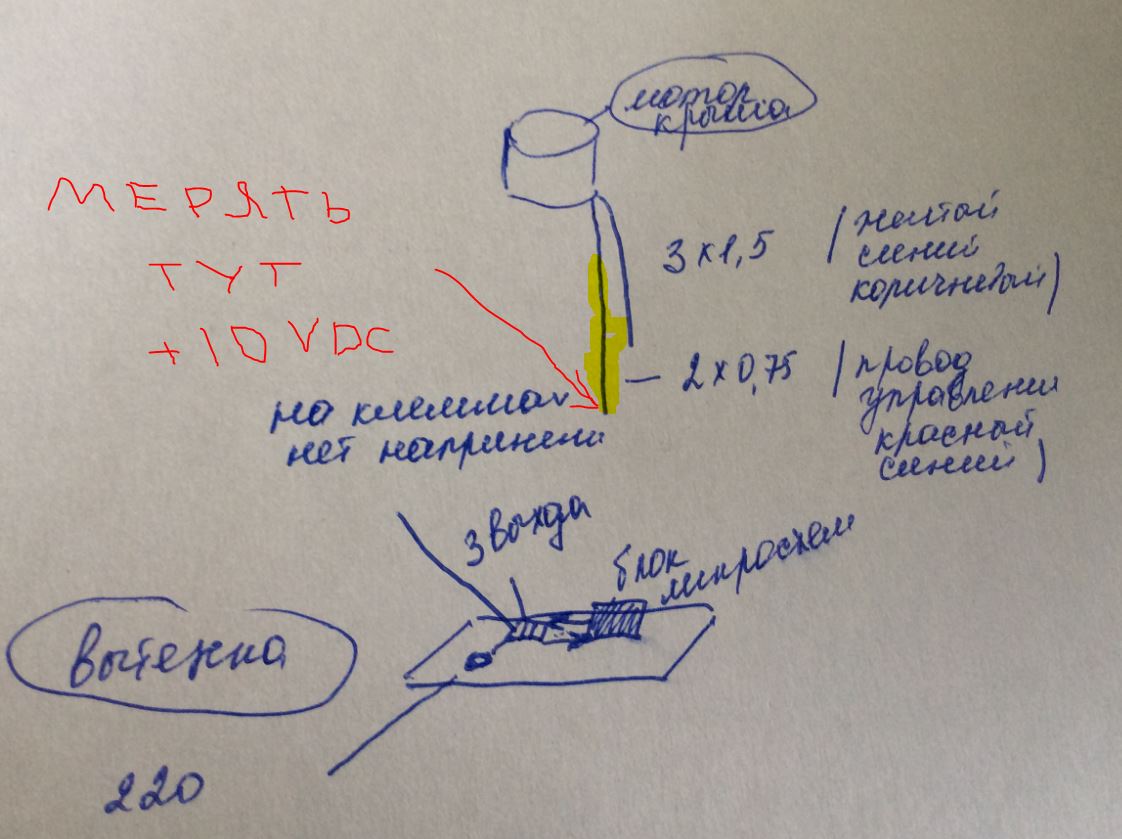

Фото внутренности вытяжки, без кишков( плату не вытягивала), просто родные входы и колёсная коробка для кабеля подключения управления . От мотора спускается пять проводов ( три питания стандарт ) и два управления. Но от вытяжки могут отойти только три провода согласно клемной колодке

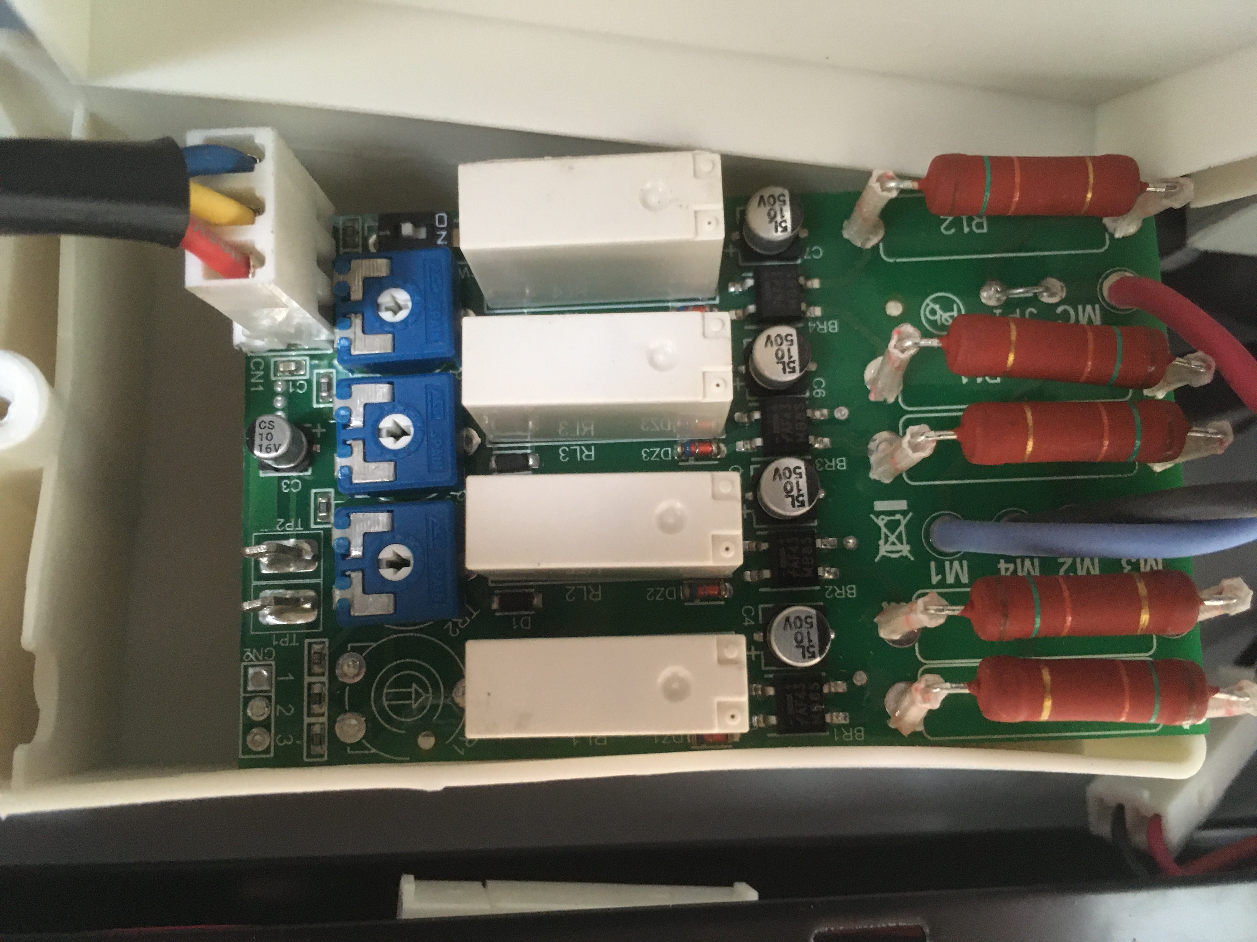

Плата управления вытяжки. Провод на клемную колодку прозванивается. Что ещё измерить и померить я уже не знаю. Но мотор не работает, на клемные колодки тоже ничего не приходит-0 показывает.
К колодке, к которой нужно подключать провода нет никакого питания. Поэтому сейчас подключено только 220 к вытяжке и она сама работает( свет, индикация, щелчки переключения клавиш) дальше все. Нет смысла тыкать провода, потому что там, где они подключаются нет ничего.

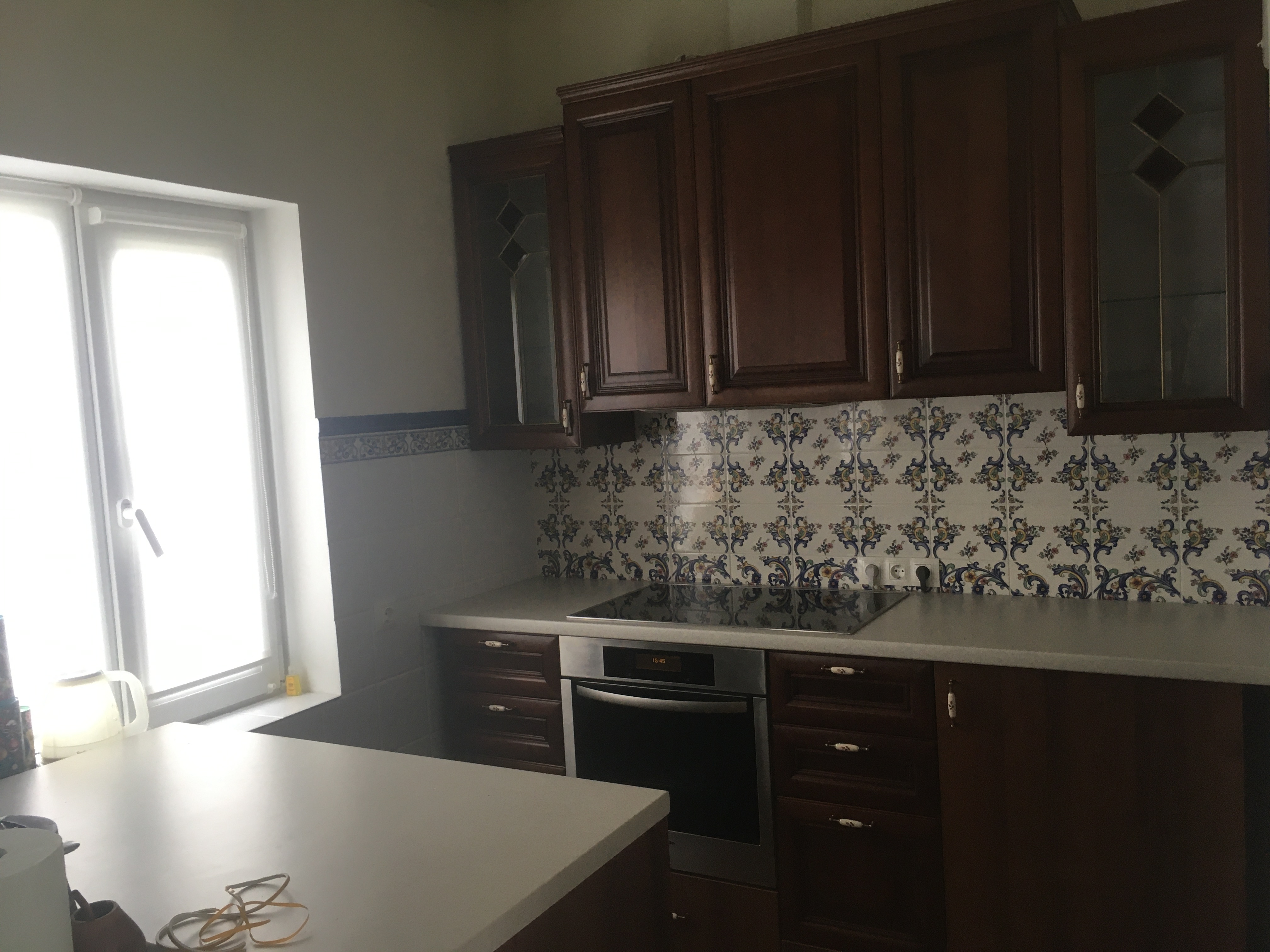

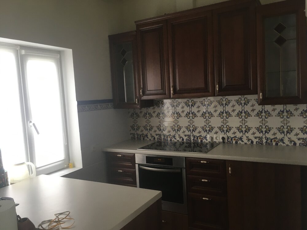

Немножко кухни. Ещё нет мойки ( должна доехать к вторнику) , Кран едет уже с февраля никак не приедет,
фасады недостающие ( нижние мелкие отделы шкафов, обычно это место просто закрывают и не пользуются) шкаф - встроенная холодильная Камера и шкаф под духовкой.
Когда теперь те фасады сделают- никто не знает. Поэтому временно( чтоб не потерять крепёж, да и все как то посимпатичнее.) В общем, доделали, что смогли. Пока остаётся так . Осталось победить вытяжку. Перетащить, подключить посудомойку в остров. Врезать мойку и кран и можно выдохнуть

У классических фасадов тёмного дерева всегда есть риск получить, по итогу, тяжеловесную кухню. То, что вижу у вас, мне нравится. Плитка на фартуке и белая столешница -очень правильное решение.У кухни есть стиль:good:
Спасибо. Очень ждала вашей рецензии и очень было переживательно :)
Эту кухню я уже воспринимаю неадекватно. Это 52 версия и в каждой были свои минусы. Некоторые глобальные, некоторое мелкие. Появились новые странные решения- в виде острова на кухне 3.67 квадратных метра с столешницей 70 см.
Высота основной поверхности 93! См . Это казалось безумием с моим то ростом. Продиктована высотой холодильной камеры без морозилки, но встраиваемой в столешницу. Пришлось поднять варочную поверхность и месяц пользоваться на предполагаемой высоте, чтоб понять неожиданно, что это удобнее, чем обычно. Готовить удобно, резать много так себе.

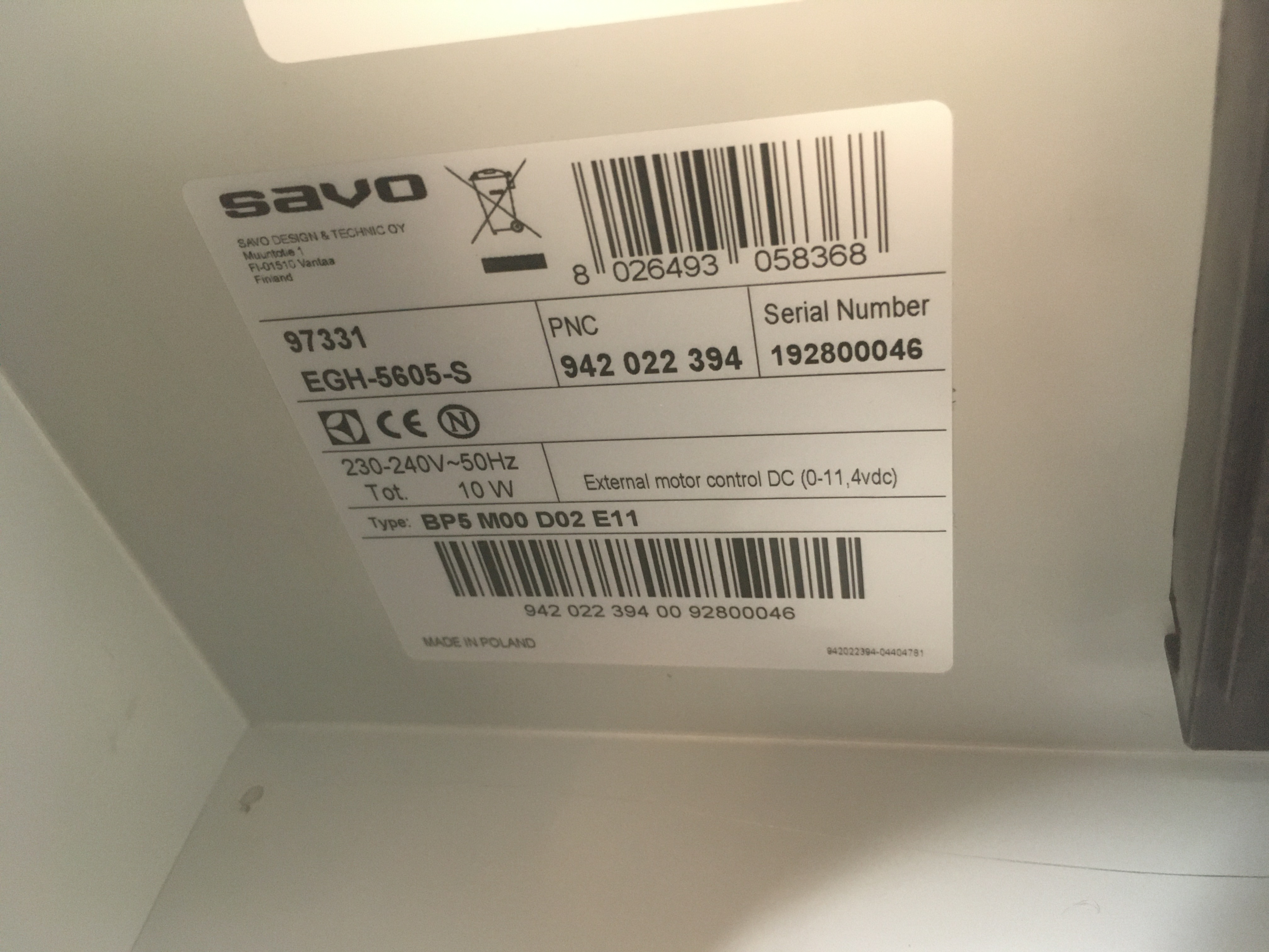

Сфоткайте шильдик с моделью внутри вытяжки.
И плату со вспышкой, а то цвета проводов плохо различимы.
Днём фото получаются лучше :)
Вам нужно отдельно подать 220В на вентилятор и отдельно 220В на вытяжку.
Вытяжка только сообщает вентилятору желаемую скорость сигналом 0-10В. Она не питает его.
Подайте на вентилятор 220В, и померяйте мультиметром в режиме измерения напряжения постоянного тока между синим и красным проводом от вентилятора. Там должно быть 10В постоянки.
Только вот странно, что у вас от вентилятора только два провода возвращается.
Должен быть еще как минимум желтый провод, по которому вентилятору уходит сигнал.
