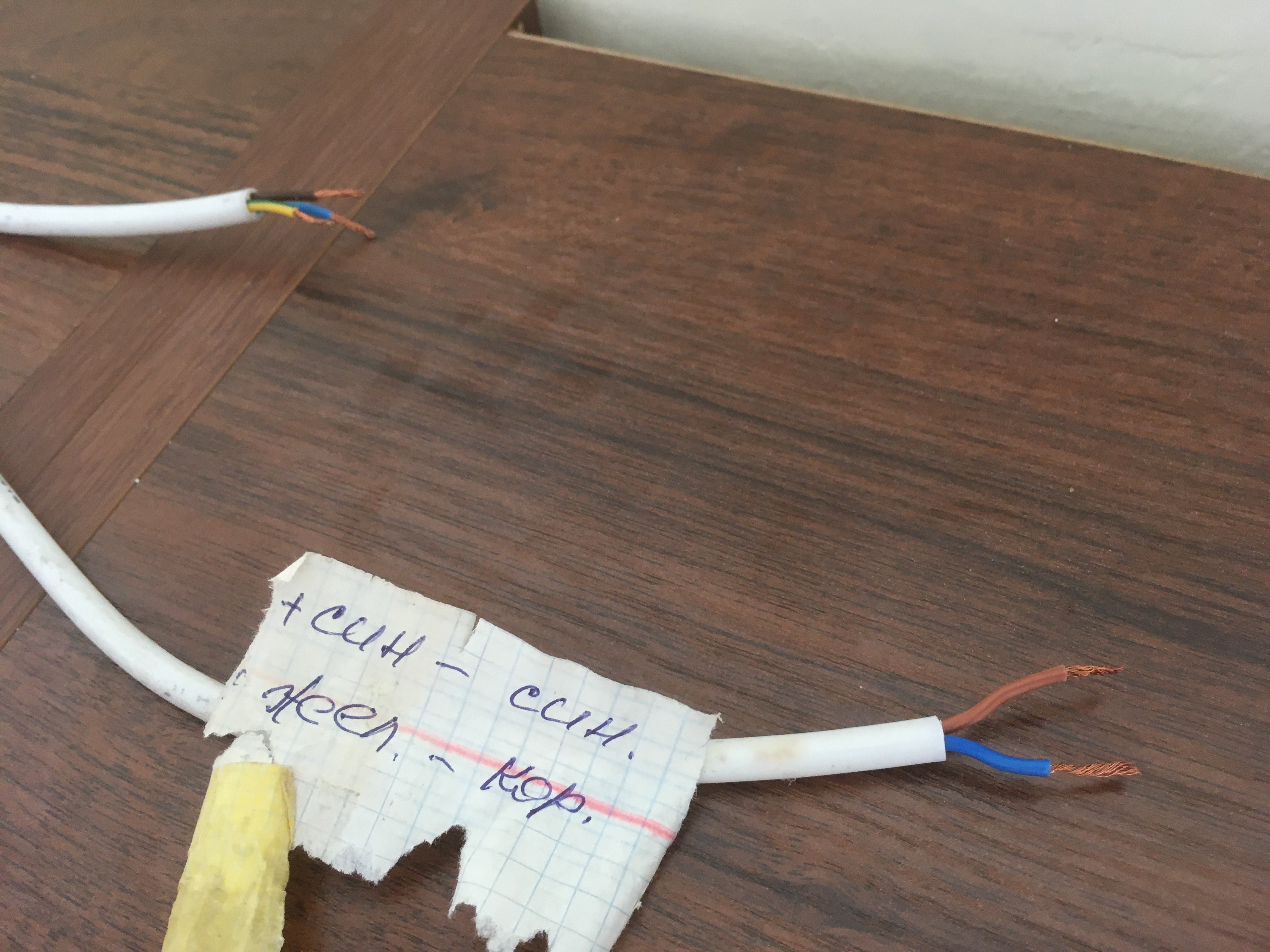

Вам нужно отдельно подать 220В на вентилятор и отдельно 220В на вытяжку.
Вытяжка только сообщает вентилятору желаемую скорость сигналом 0-10В. Она не питает его.
Подайте на вентилятор 220В, и померяйте мультиметром в режиме измерения напряжения постоянного тока между синим и красным проводом от вентилятора. Там должно быть 10В постоянки.
Только вот странно, что у вас от вентилятора только два провода возвращается.
Должен быть еще как минимум желтый провод, по которому вентилятору уходит сигнал.
Вентилятор ожидает 0-10В, но не предоставляет +10В как большинство EC моторов. У нас тут небольшое несоответствие между вытяжкой и вентилятором. Если что, мной было предложено использовать внешний блок питания 10В.

На сайте на схеме их четыре, у Сарочки почему-то только два, и судя по цветам это +10В от вентилятора. Но тогда некуда возвращать сигнал.

Их было 4, согласно схеме подключения к предполагаемой вытяжке,( там было подключение в 5 проводов всего вместе с питанием) один заизолироваться должен был , ещё один соединиться соединиться с другим. Так из четырёх у меня получилось два. Спайка проводов произошла где то в начале стены на втором этаже. Усе под штукатуркой. На бирке , подписанной электриком, вижу частичные обрывки цветового изменения проводов. И вижу стоят плюсики. Похоже, ( мое предположение),что провода связали попарно и затем нарастили длину. Речь идёт о сигнальных проводах. Провод питания не подвергался изменениям в цвете- только нарастили длину.

Как вариант, можно попробовать протащить новый кабель через воздуховод от вытяжки.

Если я правильно интерпретировал руны на клочке бумаги, то варианта два.
1. Тот, что предложил razzil.
2. Протащить новый кабель через воздуховод.

Если доступ к вентилятору затруднен, то тогда ставить источник питания на 12В постоянки.
Что-то вроде этого.

Отчитываюсь. Спасибо razzil , за очень понятную , переведённую на мой язык абсолютного дибила, что в электронике, что в электрике, консультацию.
Но таки я ее победила. Теперь точно знаю, что по крайней мере ничего не сломано и все работает, запускается, переключается.
Ну, не совсем ещё, но дело за малым осталось. По крайней мере , я не только наметила фронт работ. Но и убедила мужа, больше не ругаться на всех причастных к монтажу. :)
В общем, с одной стороны сами виноваты- электрик получил схему подключения и сделал все согласно ей.
И все было бы прекрасно, не случись форс- мажор в виде снятия модели с производства и заменой на другую- схема подключения которой требует захороненного в стене провода.
На блок питания как « костыль» в этом решении муж не соглашается.
Начну завтра разбирать потолок, там есть кусок провода в толще утеплителя. Подключусь к нему и спущу новый кабель , спрятав его за трубой вентиляции, благо он тоненький. Заодно исправлю вот тот косяк с выходом вентиляции, что показывала раньше, но все никак не доходили руки, исправить обшивку выхода в потолок этой трубы.
В общем, не зря все не складывалось в этом узле с самого начала. Не так обидно, все разбирать.

Спасибо, завтра буду заниматься первым вариантом.
Ну вот, закончилась 6 мес эпопея с вытяжкой. Все работает. По сценарию- ломать - не строить, за пару часов разобрали 4 крайние планки потолка и добралась к выходу в крышу. Заодно проинспектировала утеплитель и все что там в округе было. Все без изменений в толщине, сам утеплитель выглядит так же.
