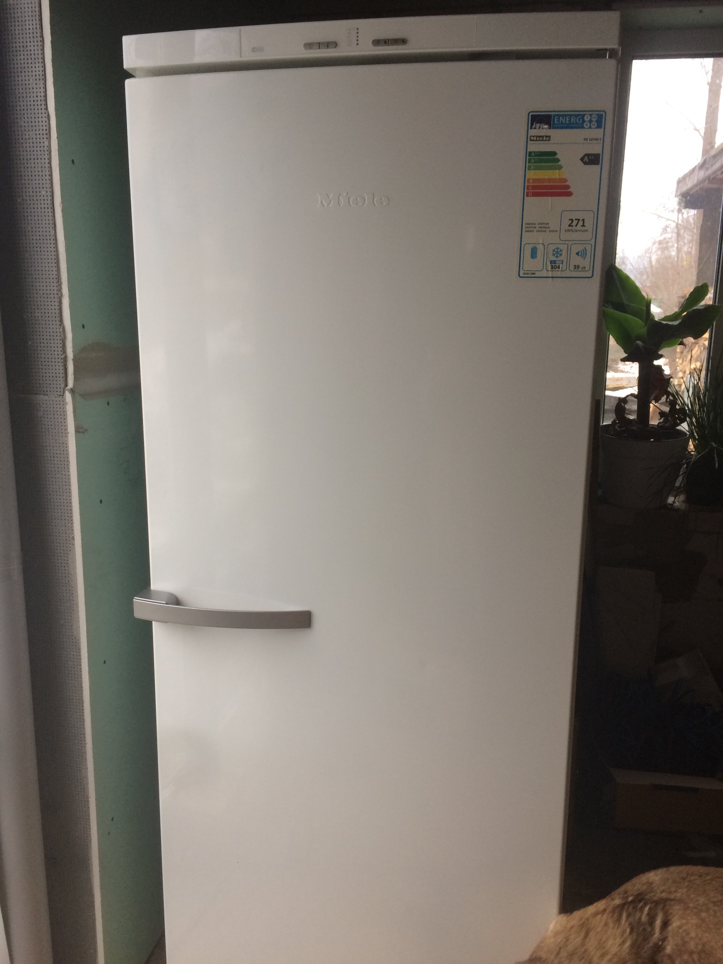

Поэтому закупалось все как в деревне у бабушки- банально мешками и упаковками основные продукты. Пересыпано и упаковано в сарайчик. С молочкой и мясом пришлось решать глобальнее. Для этого пришлось купить морозильную камеру. Miele 12740Вот такую. К ней потом докуплю холодильную камеру в этом же дизайне и будет как один огромный холодильник двухдверныйИ скупить в округе домашнее мясо (куры, утки, кролики)- сезон забоя и цена - качество лучше чем покупка в супермаркете.

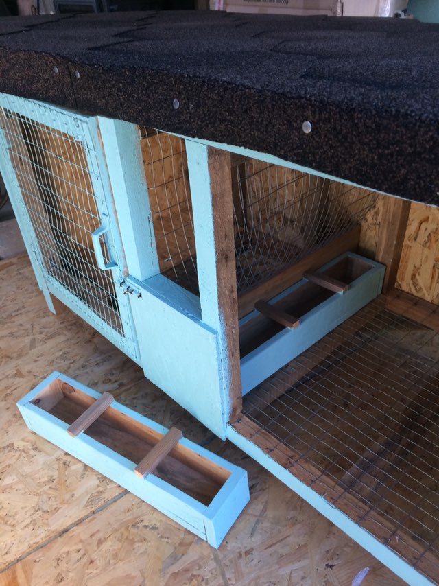

В доме держать живность мне не хочется, поэтому остальной каркас , обшивку и благоустройство клеток пришлось брать срочно в свои руки. Что получилось- на фото. Не хватило сетки на вторую дверь, нужно поехать докупить и .... вынести клетку на улицу. Сама я ее не вытащу. Клетка кг 70 наверное весит. Ну и габаритная однако. Это верхняя часть. Весной соберу нижнюю .

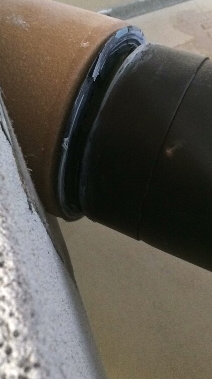

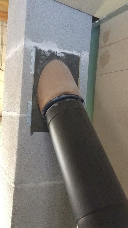

А вот теперь самое интересное. Есть два момента, которые изменились от момента начала эксплуатации. Примыкание каминной топки. Видно наличие копоти на керамической трубе. Сегодня ситуация стала ещё хуже и дым сочится в помещение. Его не видно, но появился запах.
Элемент металлический , который плотно одевается на трубу и промазывается герметиком явно отошёл снизу и с боков более чем на 1 см. Мастер говорит, что это не проблема- посадка более 10 см перекроет этот недочёт.
Кто сам собирал, прокомментируете пожалуйста это утверждение. Может ли это быть причиной подсоса воздуха?

из какого материала эта вставка в керамическую часть?
не порвет керамику?
обычно одевают чтобы керамика входила в переход а не наоборот
Если я правильно понял Вашу мысль, то у меня тоже неправильно.:D

если думаете на стык, замотайте его поверху асбестовым шнуром и проверьте как будет. если нет шнура - думаю на работающем камине хоть чем мотануть на минуту, чтобы не загорелось, и сразу увидите вернувшуюся тягу.
так рекомендовали и в том числе на этом форуме,
мне Шидель продал переход НА трубу, а не В трубу
А мне в трубу. Сам дядько Шидель конечно не снизошёл... Даже дядько Драка не сподобился. А вот продаваны Драка (и по совместительству моей топки) продали всё, что я попросил. Таких траблов как у ТС кстати нет. Но я и топил пока немного...
