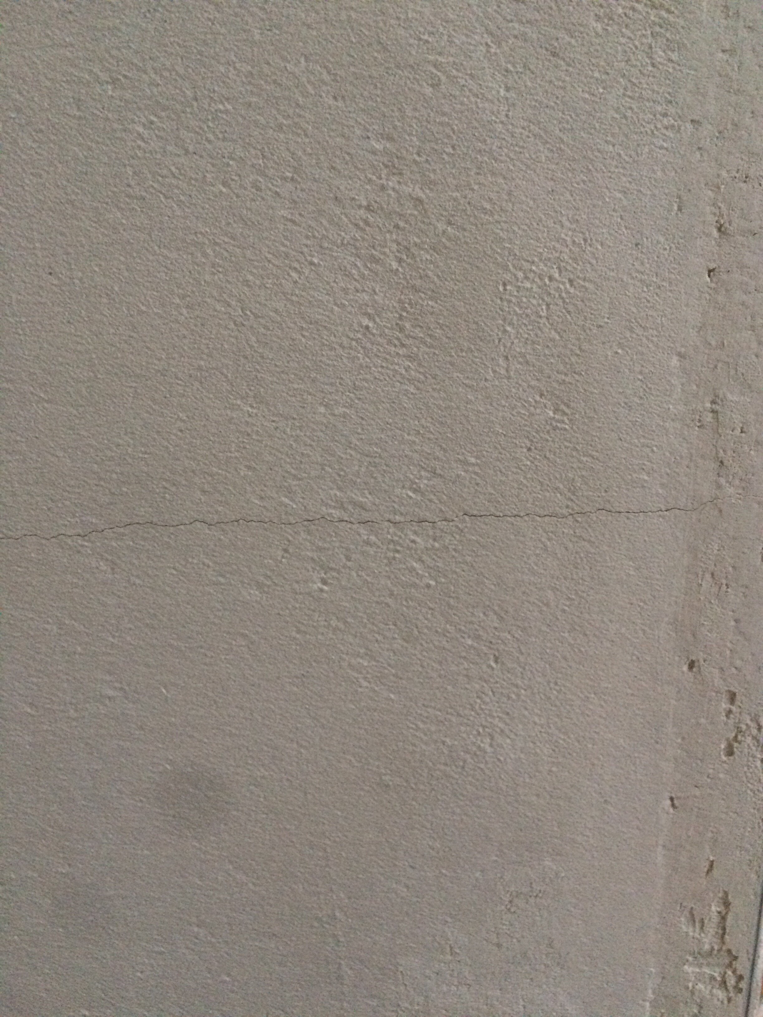

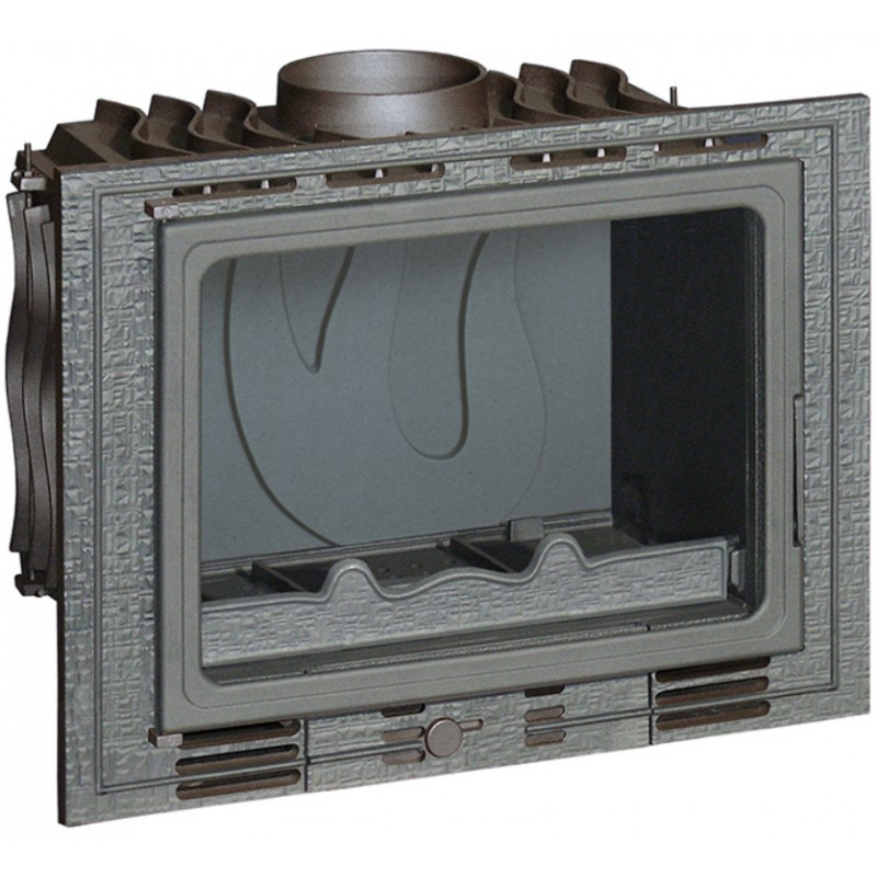

Сарочка Опубліковано: 4 грудня 2018 Автор Поділитись Опубліковано: 4 грудня 2018 Не буду цитировать, но постараюсь ответить на все вопросы в одном посте. С телефона не удобно просто резать цитаты. Каминная топка Invicta 700 Fortis-14 кВт. Прикрепила картинку. Единственное, мне ее реально привезли из Франции(подруга там живет, она же ее заказала и отправила) . Не смотря на ее бюджетный сегмент, она выполнена вполне неплохо- четкие линии, чугун ровный. Хорошо выполнены швы и шнуры проложены качественно. Регулировка пламени выполняется как положено, даже мастер, что устанавливал, был удивлён. Стекло на 95 % по площади остаётся чистым. Задымления ни при открытии( исключение, это если резко открыть дверь камеры с ещё горящими дровами) ни при ворошении головешек нет. Траблы были единожды, в небольшом объёме, когда забился искрогаситель очень сильно уменьшив тягу . До йотула ей конечно далеко.Но и цена между ними колоссальная. В целом, могу сказать, что она вполне выполняет свои функции. Брикеты были не те, о которых писали. Они см 35 длиной, похожи на поленья , внутри дырочка. Однородный окрас, темно-коричневого цвета, по цвету похожи на бурый уголь. Опилок не видно. После издевательства таким брикетом обнаружила вообще неприятную вещь в виде трещины тонкой волосяной на штукатурке по шву дымохода. И впервые дымоход стал немного тёплым у пола на втором этаже. До этого, он был всегда в любом состоянии просто комнатной температуры 6 Посилання на коментар Поділитися на інших сайтах More sharing options...

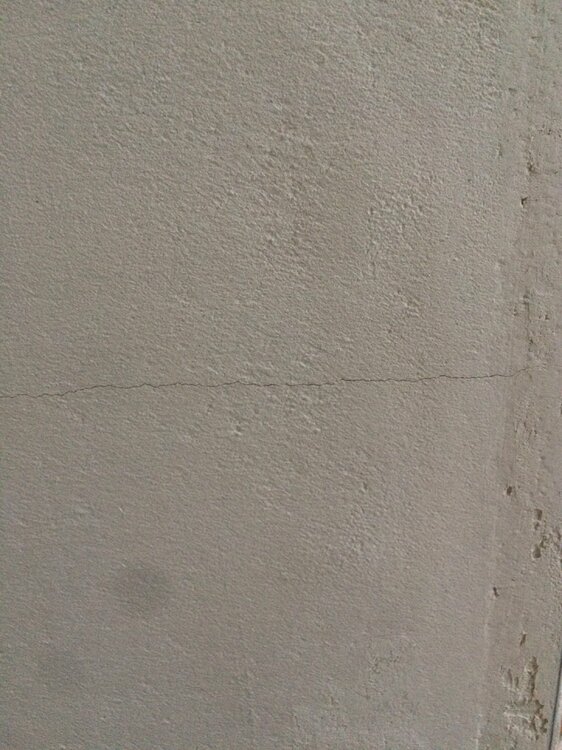

Сарочка Опубліковано: 4 грудня 2018 Автор Поділитись Опубліковано: 4 грудня 2018 Фото с трещинкой показала выше. По дымоходу просто стартовая штукатурка гипсовая, красоту ещё не наводила. Если бы облицевала, то наверное даже не увидела бы ее. Что дал осмотр дымохода и самой топки через полтора месяца активной эксплуатации- вход в трубу внутри чист аж до хруста- перчатка осталась чистой при ощупывании изнутри шибера. Сам шибер чистый. Есть копоть на стенках внутри камеры. Убирается легко пылесосом, я его пропылесосила( использовала для этого обычный строительный пылесос). Конденсат в первом отсеке ( горшок конденсатоприемника)отсутствует от слова совсем, вероятно испаряется . Стенка дымохода визуально без изменений при осмотре зеркалом. Руками потрогать не смогла, так как на крышу не полезла, да и как снять дефлектор сын не разобрался , а у меня не получилось объяснить как это сделать на пальцах. Весной в любом случае буду делать прочистку, будет понятно. Добавлено через 11 минут Быть камину в доме или не быть. Топить или не топить. Это похоже тоже вопрос религии . Напишу лично про себя. Мне нравится топить. Иногда правда бесит,что при каждой растопке я буквально «прилипаю» к камину минимум на пол часа. Уже и кресло- качалку подальше поставила, но пока не спасает. Муж смеётся, ты мол телевизор меньше смотришь чем в камин . Срач от дров отменный конечно, поэтому ежедневная уборка вокруг камина несколько напрягает. Помогает строительный пылесос, который неожиданно стал моим домашним другом, потому как ни один бытовой с таким не справится. Не ну сможет, но потребует гораздо больше телодвижений дополнительно. Раз в неделю открываю зольник и высыпаю в ведерко золу, получается в объёме 1 литр. Раз в неделю протираю стекло средством для чистки духовок, два бумажных полотенчика и пара пшиков 9 Посилання на коментар Поділитися на інших сайтах More sharing options...
