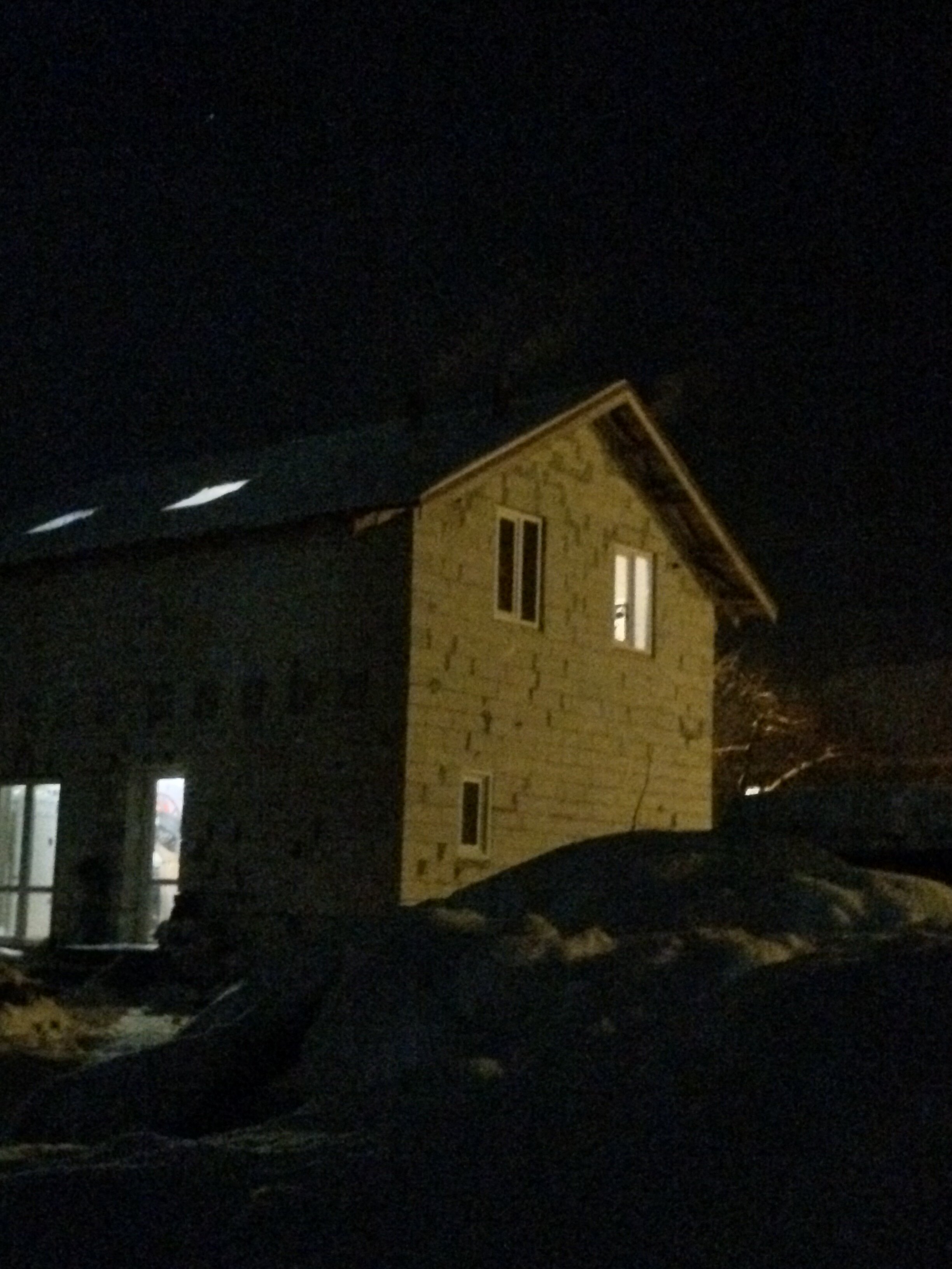

Сарочка Опубліковано: 8 січня 2019 Автор Поділитись Опубліковано: 8 січня 2019 Температура за бортом -14 согласно уличному градуснику. Температура в доме 23 градуса. Мой дом сейчас похож на Титаник- из четырёх труб одинаковой интенсивности дымок-парок. 2вентиляция, одна фановая и один дымоход.Зрелище интересное. Попыталось сфотографировать. Видно только при увеличении фотографии на экране правда, но в реальности очень интенсивно. Вооот где мои теплопотери . И это при том, что вент каналы Вильпе утепленные. Сама вентиляция на 50% перекрыта мембранами., ну кроме фановой трубы конечно. Интенсивность пара из трех вентканалов одинаковая 1 Посилання на коментар Поділитися на інших сайтах More sharing options...
Vikctor Опубліковано: 8 січня 2019 Поділитись Опубліковано: 8 січня 2019 ... И это при том, что вент каналы Вильпе утепленные. Сама вентиляция на 50% перекрыта мембранами., ну кроме фановой трубы конечно. Интенсивность пара из трех вентканалов одинаковая А приток Вы где берёте? Посилання на коментар Поділитися на інших сайтах More sharing options...
Сарочка Опубліковано: 8 січня 2019 Автор Поділитись Опубліковано: 8 січня 2019 А приток Вы где берёте? Ох с притоком сложнее. Щели маленькие в кладке,на первом этаже,я с ними борюсь , но переодически обнаруживаю, вот те две двери что светятся на фото,имеют несколько мест, где подсасывается воздух- при растопленном камине, я их вычислила. В окнах стоит зимний режим микропроветривания. Может и ещё есть где. Явно ничего не сифонит, но наверняка есть.В общем приточки хватает с головой. 1 Посилання на коментар Поділитися на інших сайтах More sharing options...
