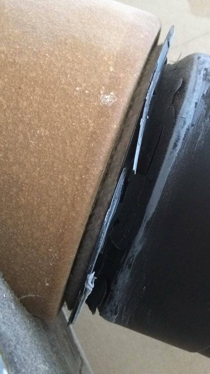

из какого материала эта вставка в керамическую часть?
не порвет керамику?
обычно одевают чтобы керамика входила в переход а не наоборот
Материал вероятно металл, больше там температуру ничего не выдержит, но в пазу видно шнур . Вероятно, металлическая часть « папы» обмотана шнуром и потом вставлена

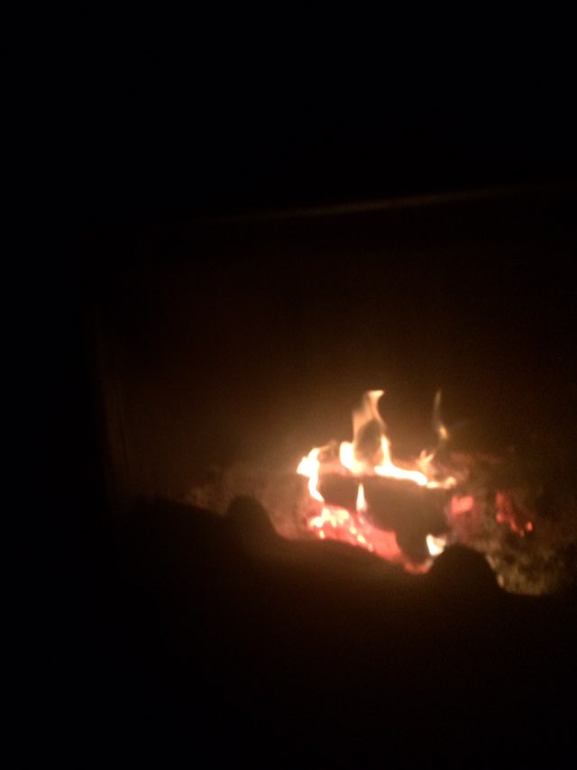

Возможно проблема с подачей кислорода под колосниковую решетку.Выбросите золу, почистите ,затопите по новой.При открытом шибере приоткройте на сантиметр дверцу и если и тогда не потянет, то явно проблема в дымоходе.
Все это было сделано самым первым делом. Даже пропылесосила все щели обдува стекла и ручки дверцы и саму камеру, так как снимала стенки, то заодно и там все убрала, хотя там убирать было совсем нечего

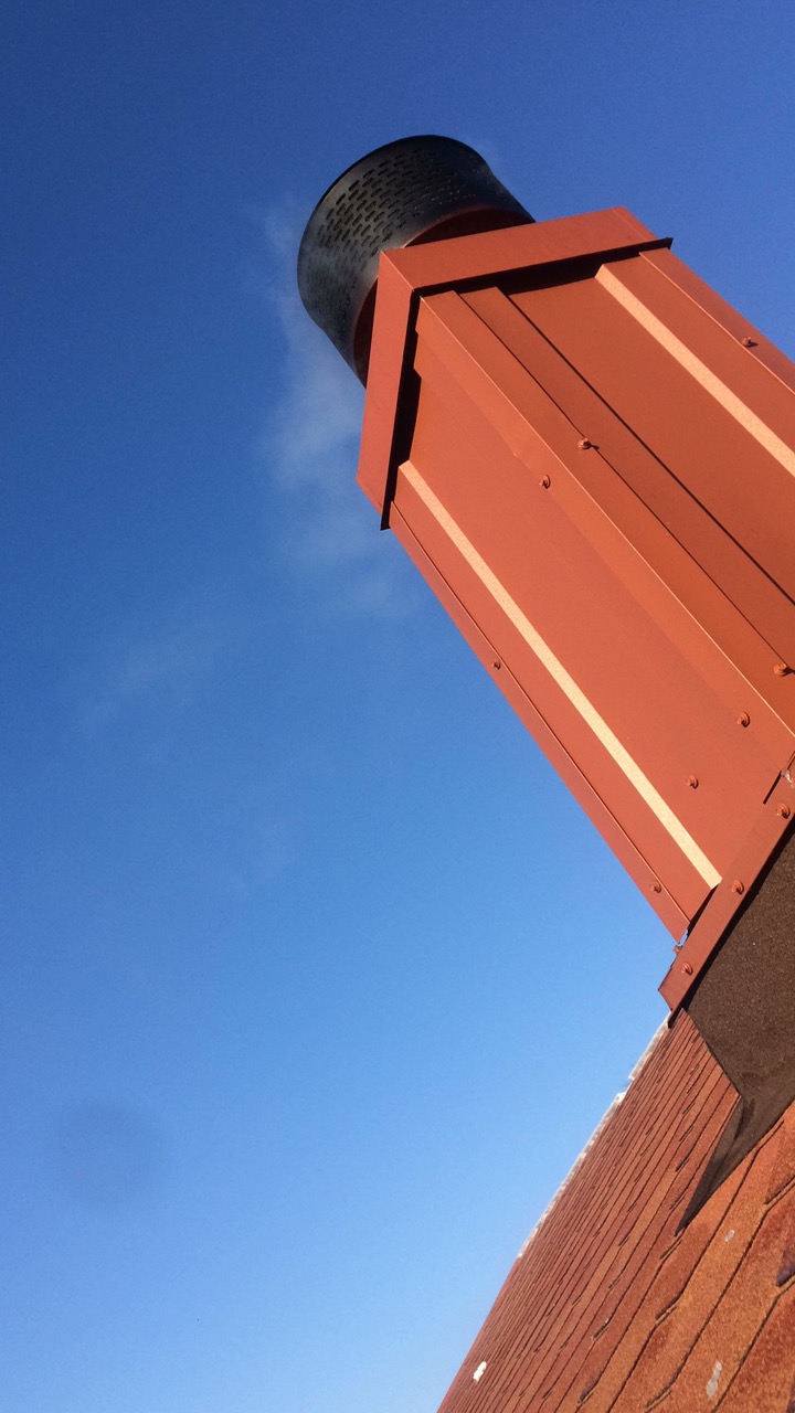

У меня прошлой зимой была ТОЧНО такая же "болезнь". В конце из герметичного 570 йотула дым повалил такой что за час от гостинной 45 кв.м осталась "половина" нижняя...верхняя потонула в дыму. Я когда-то давненько в вашей ветке показывал свой искрогаситель - вот он меня и наказал.. Причина - сетка искрогасителя "засралась" сажей до такой степени что перекрыла воздух став таким себе шибером дополнительным. Лечится легко - железной щеткой за 5 минут - все блестит и весело дымит...только теперь уже слежу за этим...стремно угареть ..или думаю вообще его снять, но елка рядом...
Бинго! Болезнь установлена. Дефлектор засрат. Несмотря на уверения, что овальные отверстия не затягиваются так как у сетчатого( я помню ваше сообщение и как раз Диме рассказывала про своё нежелание лазить на крышу для прочистки) Сказал, что ни, ни- овальные перфорации не засираются.
Мы же всем такие делаем, жалоб не было, а вот сетка да, поэтому вам мы ее делать не будем.
Теперь к вопросу -кто полезет на крышу.... Мастер сказал, что незнамо когда освободится, много заказов....Как помощь, рассказал как надо сделать. Все просто- залез ,постучал, хорошо протопил. Вроде легко, кроме вылазки на крышу...
Но главное.
Вопрос ведь не закроется и через месяц снова придётся трусить- чистить- холодный оголовок и тёплый воздух из трубы создают конденсат, на который и цепляется сажа. Я думаю процесс пошёл быстро , когда температура упала за 0 показатель.
Снять искрогаситель ? Мастер сказал не могу сказать что будет лучше- тяга точно будет, но битумная черепица и искры- наверное не самый хороший ход. Сказал будет думать, что придумать.

Щель между шидилем и стальной трубой не должна так повлиять. Подсос будет, но тяге мешать не должен.
У меня стоял булерьян подключенный временно оцинкованной трубой. Переход был подобран не по размеру, там зазор был с палец. Тянуло так, что шапку срывало когда открывал топку чтобы дрова подкидывать. Топил обрезками оставшимися после кровли, за зиму сажи было миллиметров 5 на стенках, не больше.

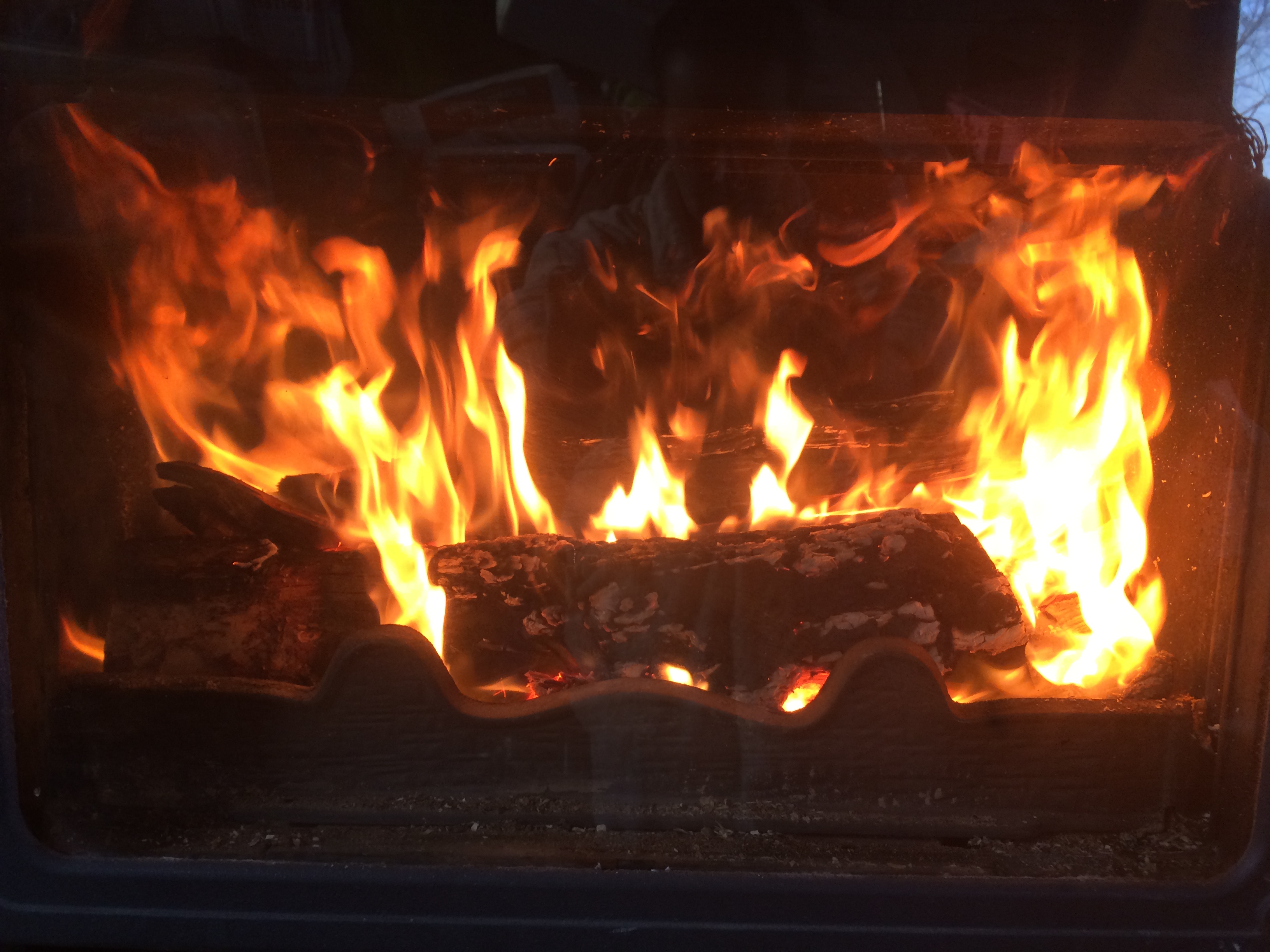

Окно приоткрывала, тоже одним из первых решений вопроса, вытяжеки принудительные пока не подключены и соответственно нечему опрокидывать тягу. Зато с приоткрытым окном попыталась приоткрыть дверку на 0,5 см- получила массу дыма в помещение. Тоесть дымовым газам проще было покинуть топку через щель в дверце, чем пытаться пропихаться в трубу.
А вот сама топка меня порадовала. Не смотря на сегмент эконом класса, она почти герметична. Дым просто в ней собирался и клубился по кругу не пролезая через щели. Дым был такой плотности, что не видно было ни огня ни дров - и это с чистым, на тот момент стеклом.
В нормальном режиме и протопке дважды в день стекло чистила раз в неделю. При едва начинающейся копоти по уголкам с двух сторон( там крепление шнура ).

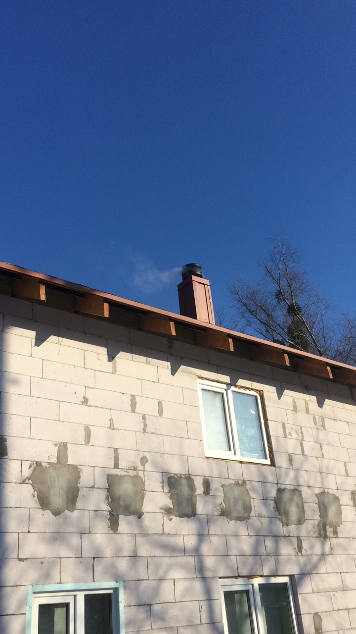

Мансардное окно около дымохода делает этот процесс если не приятным то быстрым и легким.
Это точно, благодаря окну и вызвавшемуся помочь сыну процесс занял минут 5 от силы. Теперь буду смотреть за оголовком из окна- там видно пора чистить или нет. В общем на фото было с утра и сейчас.
Стекло от копоти еле отмыла. Когда затухло все совсем, стекло было покрыто толстенным слоем копоти целиком
вот такой оголовок
Лазить постоянно на крышу не вариант. Я бы заказал у сварщика обыкновенный металлический грибок а дефлектор убрал совсем. Битумную черепицу делают лет 20, большинство никогда не заморачивалось дефлекторами , искрогасителями. Ну какие там искры? У Вас закрытая топка, внутри дефлектор, шибер, подключение под 45%. Ну, что там долетит? Вот сам дымоход вроде заниженный, конька на фото не видно.
