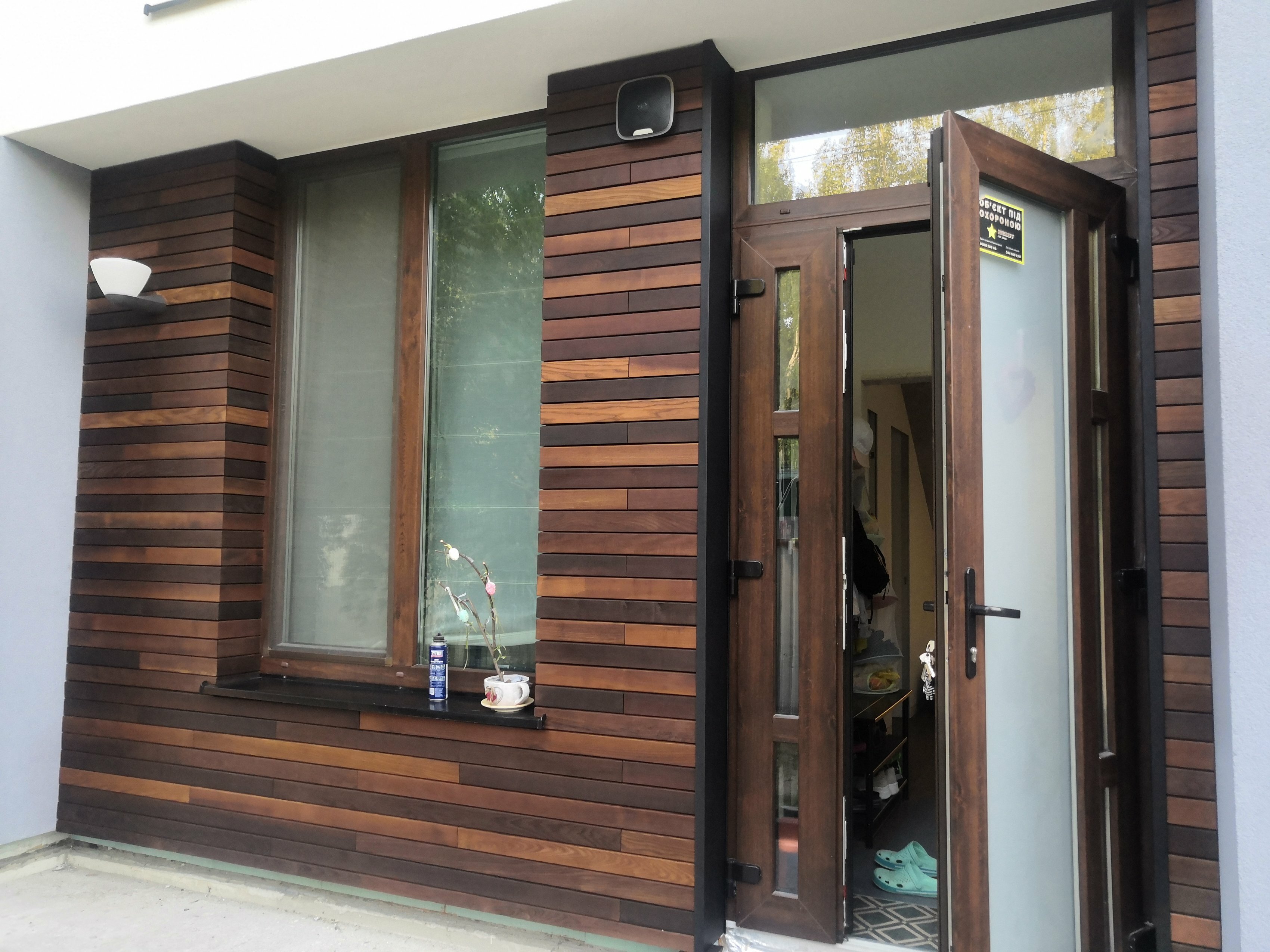

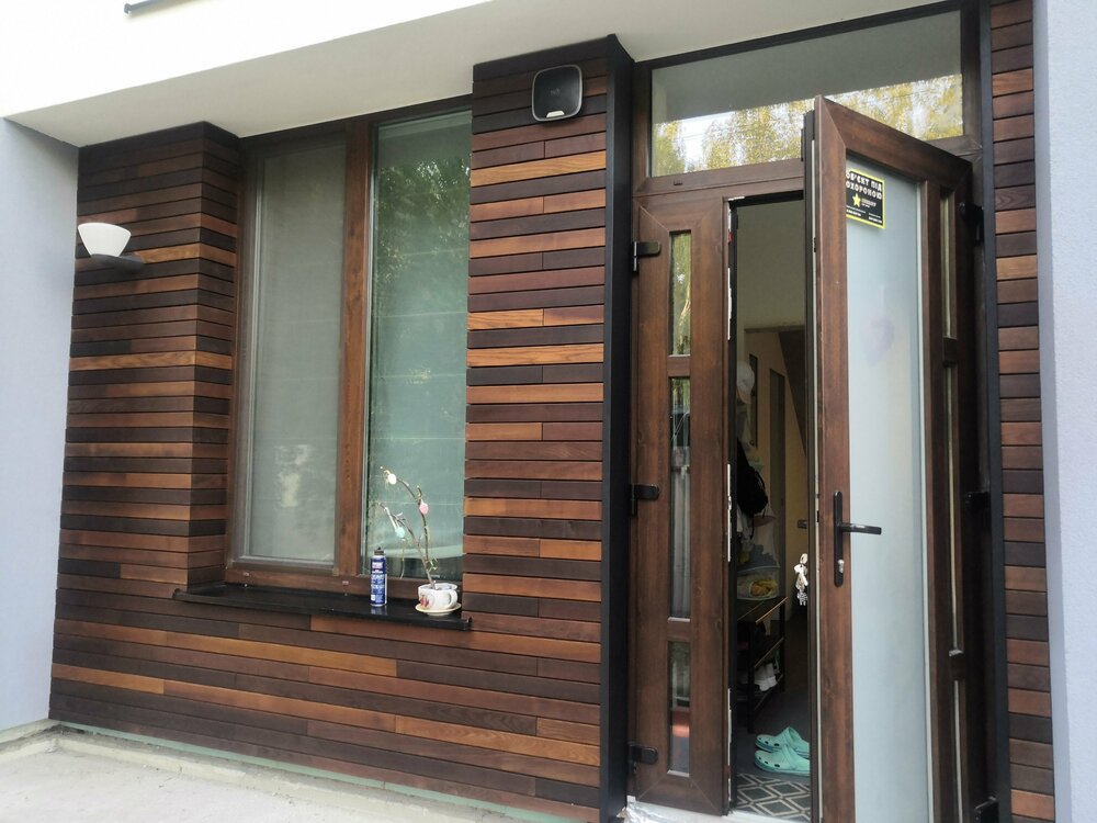

Скільки не ра*** матеріали а все одно біжати за новими. Так і в мене, термодошки не вистачило, знову місяць очікування але вхідна група вийшла бомба-ракета

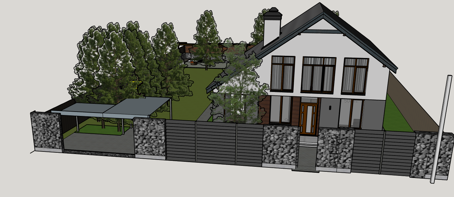

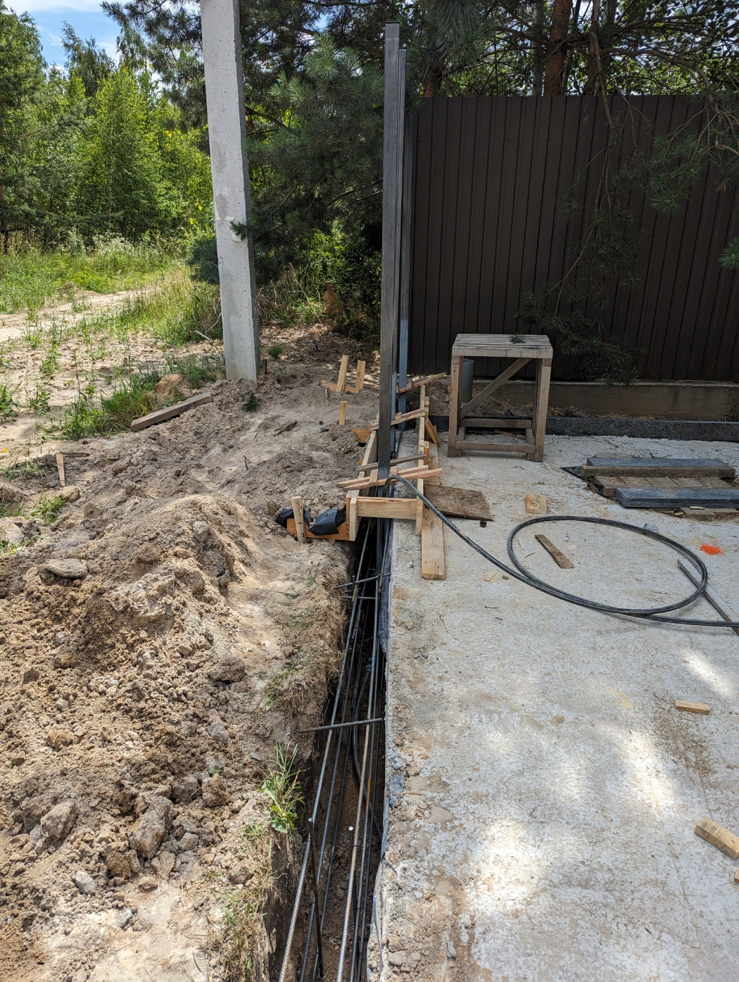

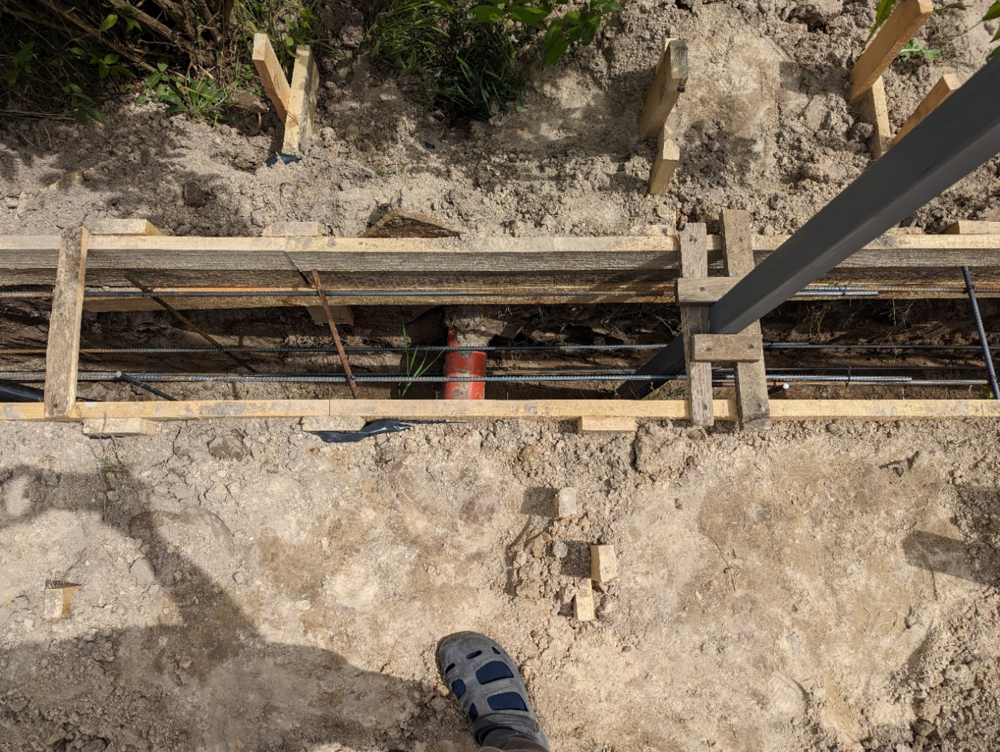

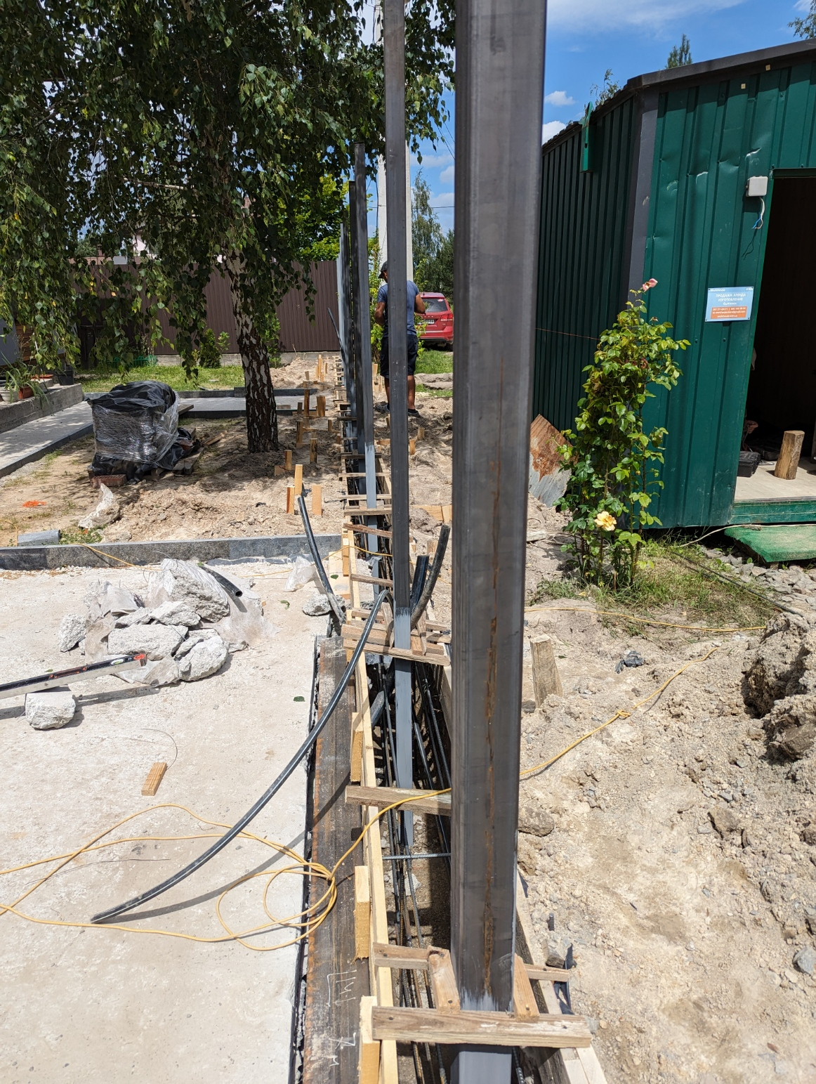

Через 7 років дійшли руки до фасадного паркану та заїзду. Буде комбінація габіонів та металевих жалюзей на бетонній ленті.
ПС. Знаю шо любите розглядати арматуру в ленті )

8 минут назад, standov сказал:
А глибина стрічки яка? По хфото важко зрозуміти.
7 минут назад, blacktigra сказал:
Занадто глибоко як на мене, з урахуванням того що будуть габілни) десь сантиметрів 70

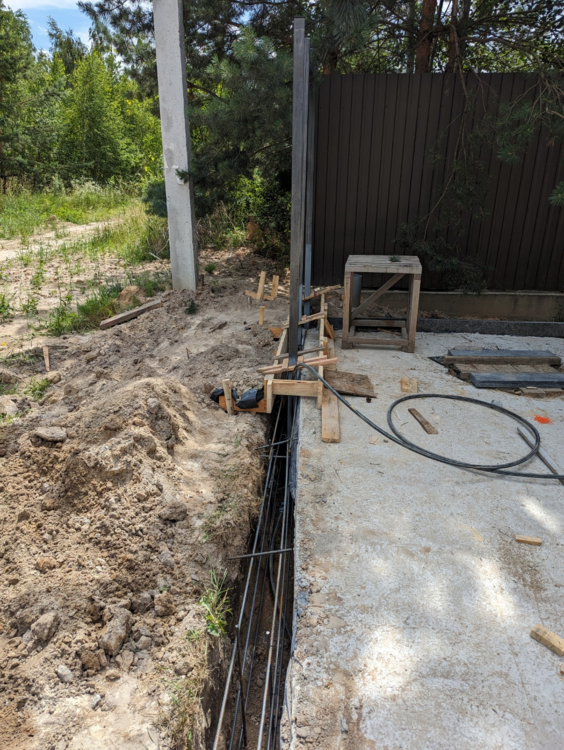

48 минут назад, standov сказал:
Цікаве рішення, не зустрічав такого. А чого саме цей варіант обрали?
Зазвичай або ростверк роблять, або стрічку заглиблюють на метр.
36 минут назад, blacktigra сказал:
та по габіонам взагалі інколи на грунт ставлять, бо воно-ж трохи живе за природою, це більше історія про зв'язати всю конструкцію шоб воно геометрично не плавало в отворах (хвіртка, ворота). В мене боковий забор взагалі лента сантиметрів 40 в глибину, вже 8 років. То якась легка форма наркоманї як на мене метр під забор, враховуючи шо там нема ніяких можливостей накопичення вологи
Якщо наркоманія то про стрічку глибиною в метр під забор то тут я згоден.
А от щодо стрічки глибиною 70 см, то доволі незвичне рішення.
Для захисту від морозного пучення то наче мало, а для відносно легкого забору то вже занадто. А чому не ростверк?
1 минуту назад, blacktigra сказал:
ну як на мене то теж забагато але вирили саме стільки ))) ну тобто я не проконтролював, хлопці самі все порахували і зробили, оскільки бетона там відносно небагато і його доля в загальному прайсі не суттєва то я забив, най буде.
ростверк не в дизайні
12 минут назад, standov сказал:
Тоді більше не зайобую :)
  • Хаха 1
6 часов назад, blacktigra сказал:
...Зазвичай або ростверк роблять, або стрічку заглиблюють на метр.
Під паркан? Я 60см робив під бутовий і то забагато як на мій смак... А тут габіони та металеві жалюзі - що їм буде?...
1 час назад, Vikctor сказал:
Під паркан?
Так. Я звісно можу помилятися, але завжди вважав що фундамент має бути нижчим за глибину промерзання у випадках коли неможливо захистити грунт від промерзання або замінити його на щось, що не схильне до пучення. Пісок, або щебінь наприклад. Обкладати фундамент під паркан еппс безглуздо, замінювати грунт на пісок теж. Чи не простіше тоді зробити фундамент одразу таким, на який не впливатиме мороз.
А можна в лс контакти чи лiнк цієї крутоти з термодеревом? За інсайд по ціні також не відмовлюся.
1 минуту назад, facepalm owl сказал:
Фасад робить olsay, дерево в них на потоці і якийсь свій постачальник, olsay.com.ua/fasady/fasady-z-termodoshky/
В загалі ні якого сенсу в метровому  фундаменті під забор, навіть навіть набагато гірше ніж мзлф! 70 см також ні туди ні сюди, як що ви тільки не заливаєте в професійній опалубці.
Мені до забора ще далеко, але робити стрічковий із заглибленням по периметру це дуже кучеряво по коштах. Розглядатиму варіант ригельного типу з кроком стійок 2 м.
9 часов назад, blacktigra сказал:
Пучення воно вимагає ще постійну наявність сильної вологи, коли в вас є кровля з якої витікають "кудись поруч" кубометри води то одна історія, коли є лента яка відкрита з усіх боків а площа того всього мінімальна то воно буде простати/дренувати раніше ніж шось кудись почне піднімати,  я так це бачу )
Вже не кажучи про то що глибина промерзання то штука трохи з довідника, на той момент коли грунт теоретично промерзне на ту глибину то там вологи вже не залишиться, якщо звісно вона не підживлюється звідкись
Змінено користувачем standov
Можно сделать утепленную отмостку по обеим сторонам ленты забора, и можно не заглубляться на метр
  • Хаха 3
32 минуты назад, Vstar сказал:
Ну воно якщо паркан з профнастіла/сітки і стовпчики 40 то звичайно, в мене бокові секції такі, там дійсно бетон був суттєвої частиною прайсу, але коли паркан трошки складніше то основна ціна зовсім не в ленті та бетоні, нажаль
