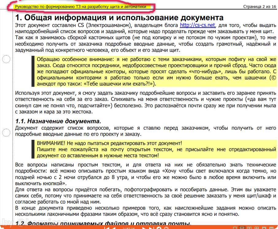

Есть вопрос , есть ли такое понятие как проект электрощита , подбор и расчет всей его начинки и оценивается ли это как то или просто входит в стоимость сборки электрощита ? Почему спрашиваю , сделал просщет по электрощиту что сколько и куда , заказчик говорит ок. Купил привез электрощиты (пока без начинки ) , через некоторое время первый бзик - большие :o а можно эти сдать обратно и поменьше взять и другой фирмы вот как у меня на картинке :rolleyes: ? говорю что не влезет в меньшие , говорит - я ваш проект показал знакомым :shock: сказали куда столько автоматов ? можно и по меньше :shock: а давайте вы еще просчитаете что бы ..... короче *батория полная , от работы не отказываюсь но с таким столкнулся впервые вот и хочу понять как этот гемор оценить :rolleyes:

ИМХО, любая работа должна оплачиваться.
В каком размере (100%, половина или 0%) - решать только Вам.

Так как щиток был одобрен заказчиком и потом начались капризы и не понятки я ему предложил поехать самому и сдать его , за одно купить и привезти мне тот щиток какой он посчитает для него оптимальным :D по начинке тоже ему ответил что пока не даст мне проект ( у него же есть друзья консультанты :) ) закупкой начинки заниматься не буду , а смысл ? что бы опять потом ехать сдавать ?

То вы выполнили свою работу и должны получить оплату.
Это бывает. Каждая и любая переделка ТЗ после утверждения и реализации - это отдельная работа.
У меня так знакомая мебельщица восемь раз переделывала двери. Заказчица восемь раз оплачивала переделки и семь раз ей не нравилось. Хотя эскизы и образцы были утверждены.
Я бы вам советовал дольше утверждать, больше консультировать заказчика о деталях, возможных вариантах и десять раз все переспрашивать.
Оплату также можно брать авансом.

однолинейная схема и смета на щит, утверждаются заказчиком, после собирается.

Что вы подразумеваете под проектом щита, какая глубина детализации?
Например, один забаненый электрик (какого-то уровня просветления по его словам) говорил, что весь его проект (схема и планы) - это листочек а4 с пометками карандашом. А в тендерах есть запрос на разработку сметы по "проекту", но проектом это назвать сложно даже при большом желании.
