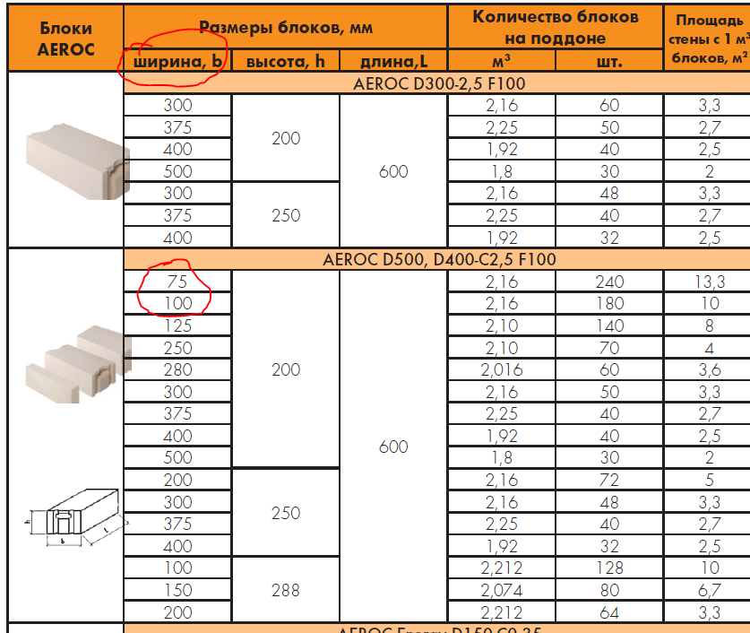

Судя по всему вы даже техкарты по ГБ не смотрели. Нет там перегородок из ГБ 100 мм.
я смотрел. ГБ для перегородок толщиной 100 мм, и даже 75 мм у Аэрок есть. И на картинке явно не 200 мм блоки, а ближе к 100 мм.
21 минуту назад, BugS сказал:
Кроме вертикальной нагрузки есть боковая. Вы видели несущие стены толщиной 100 мм?
Ну что же вы прям так, 100мм… ясен пень что 100мм не прокатит, а вот 300 вполне даже.
Ну и где там про перегородки 100 мм? На рис. 37 и 39 есть стена, к которой те блоки монтируют. Это скорее всего утепление.
1 минуту назад, semengv сказал:
Ок. Можем договориться, что перегородки 100 мм это вопрос религии. Кто то в них верит, кто то нет. И не важно, существуют они или нет.
